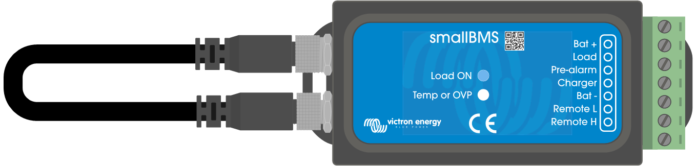

Ett sätt att testa om felet härstammar från ett felaktigt BMS eller från ett trasigt batteri är att testa BMS med någon av följande testprocedurer:
Enskilt batteri och BMS-test:
Koppla bort båda BMS-kablarna från BMS.
Anslut en BMS-förlängningskabel till båda BMS-kontaktdonen. BMS-kabeln ska kopplas i en slinga, som i diagrammet nedan. Slingan lurar BMS att tro att det finns ett batteri anslutet utan några larm.
Om larmet fortfarandet är aktiverat efter att slingan har kopplats in fungerar inte BMS.
Om BMS nollställer larmet efter att slingan har kopplats in är batteriet trasigt och BMS är inte trasig.
