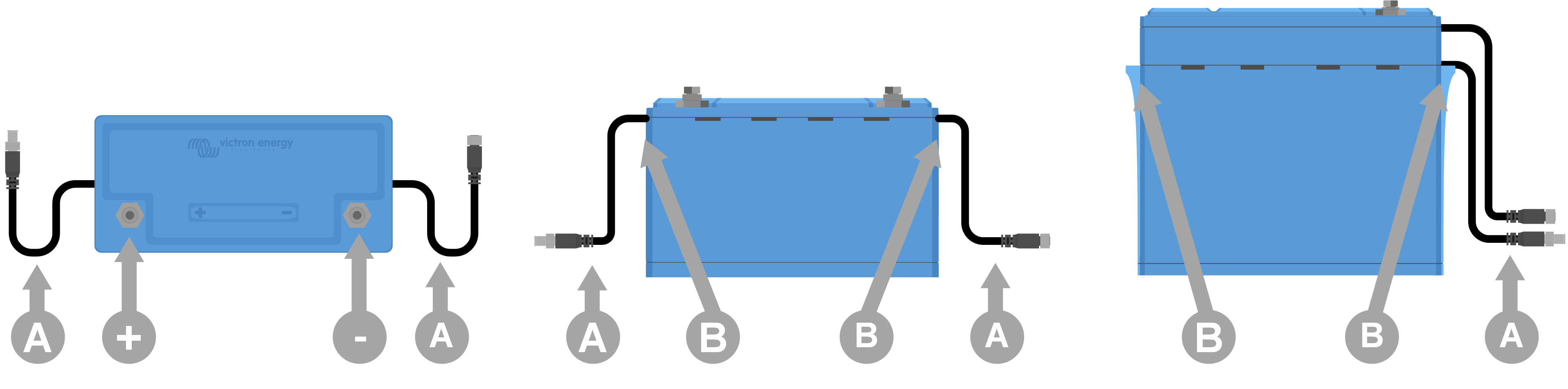

Var försiktig när du packar upp batteriet. Batterier är tunga. Lyft inte upp det vid polerna eller i dess BMS-kablar. Batteriet har två bärhandtag på varje sida. Batteriets vikt hittar du i avsnittet Tekniska data.
Bekanta dig med batteriet. Batteripolerna på toppen av batteriet har indikatorer för korrekt polaritet: en ”+”-symbol för den positiva och en ”-”-symbol för den negativa polen.
Varje batteri har två BMS-kablar för att kommunicera med BMS. En kabel har en trepolig hankontakt och den andra har en trepolig honkontakt. Beroende på batterimodellen sitter BMS-kablarna på ena sidan av batteriet eller på två motsatta sidor av batteriet.
Säkerställ att BMS-kablarnas inte fastnar eller skadas när du hanterar batteriet.
Topp- och sidovy som visar batteripoler (+ och -), BMS-kablar (A) och bärhandtag (B)

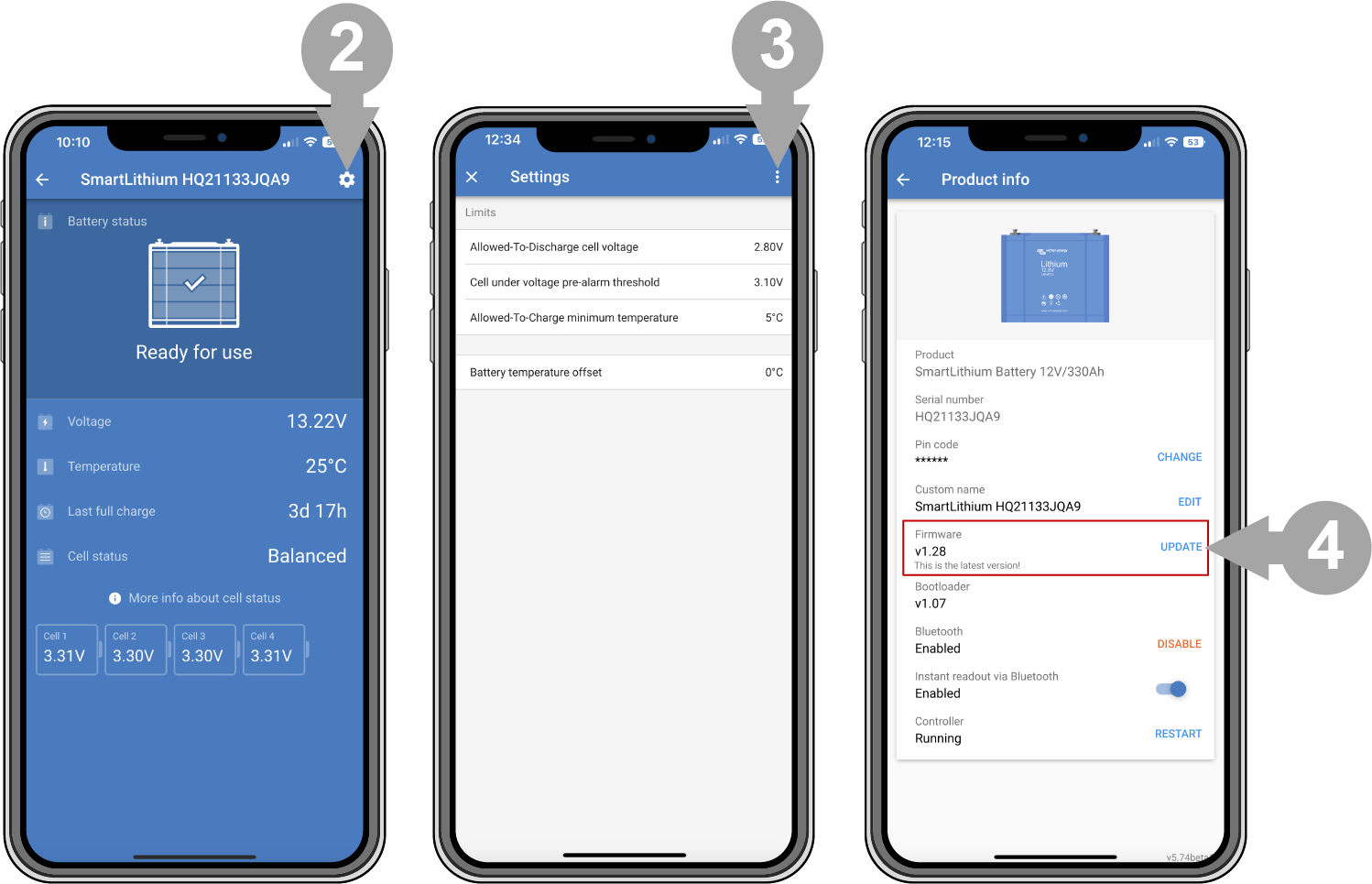

4.2. Ladda ner och installera appen VictronConnect
Ladda ner appen VictronConnect för Android, iOs eller macOS från deras respektive app-butiker. För mer information om appen, se produktsidan för VictronConnect.
Appen VictronConnect kommunicerar med batteriet via Bluetooth.
4.2.1. Uppdatera batteriets fasta programvara
Innan batteriet ska användas är det viktigt att kontrollera om batteriet har den senaste fasta programvaran. Den kan kontrolleras och uppdateras med appen VictronConnect. Se också till att du har den senaste versionen av VictronConnect. Detta säkerställer att den senaste versionen av batteriets fasta programvara är tillgänglig.
Appen VictronConnect kan, vid första anslutningen, be om att få uppdatera den fasta programvaran. Om så är fallet, låt den utföra en uppdatering. Om den inte uppdaterades automatiskt, kontrollera om programvaran redan är uppdaterad med följande procedur:

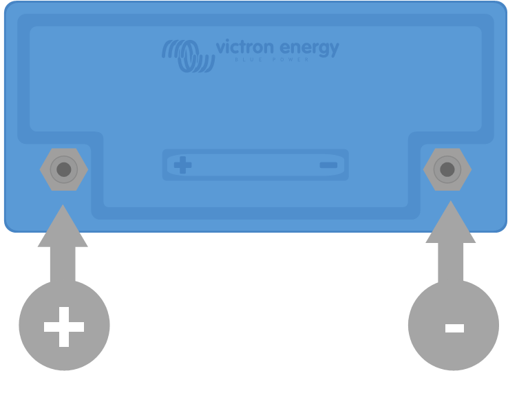

4.5. Anslutning av batterikablar
Observera batteripolariteten när du kopplas batteripolerna till ett DC-system eller till andra batterier. Se till att inte kortsluta batteripolerna.
Koppla kablarna enligt anvisningarna i diagrammet.
| ![]() Koppling av batterikablar | ![]() Batteriterminaler |
Använd rätt vridmoment när du skruvar fast bultarna i enlighet med tabellen nedan och använd isolerade verktyg som passar bultens huvudstorlek.
Batterimodell | Tråd | Vridmoment |
12,8V - 50 Ah, 60 Ah, 100 Ah och 25,6 V - 100 Ah | M8 | 10 Nm |
12,8 V - 160 Ah, 200 Ah och 25,6 V - 200 Ah | M8 | 14 Nm |
12,8 V - 300 Ah, 330 Ah | M10 | 20 Nm |

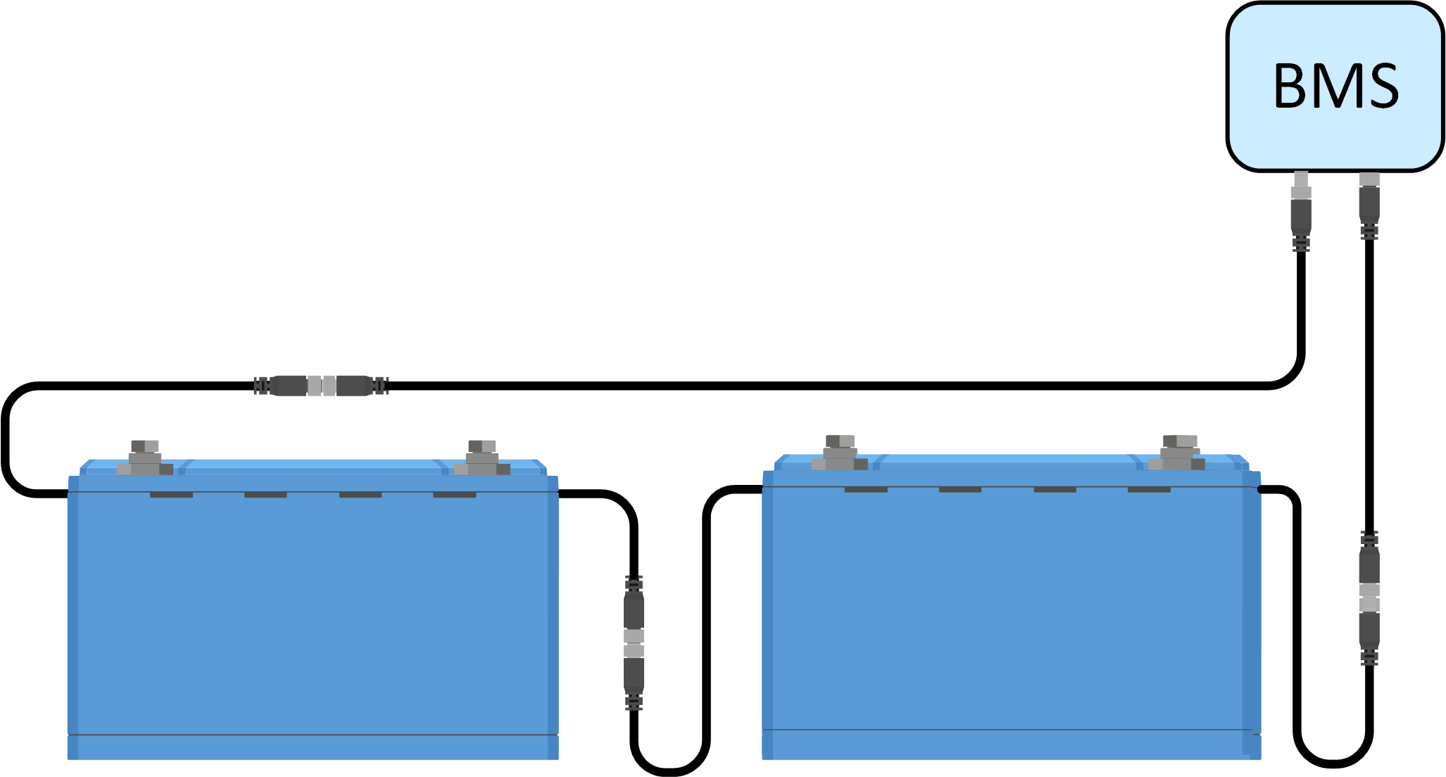

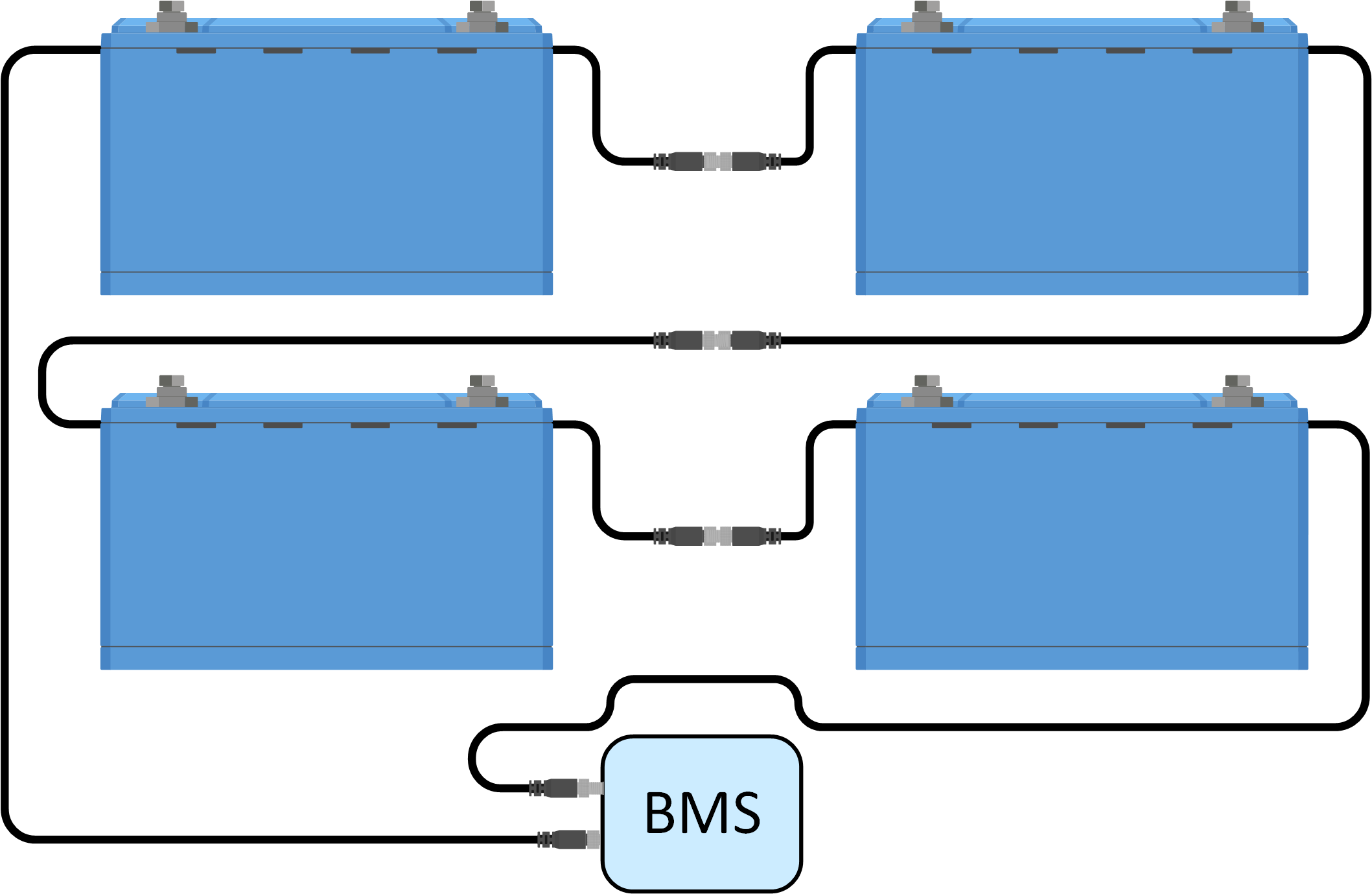

4.6. Anslutning av BMS
Varje batteri har två BMS-kablar med en M8-han- och M8-honkontakt som behöver anslutas till BMS.
BMS-kablar på varje sida eller på ena sidan | Hona och hane BMS-kontakt Kopplade BMS-kontakter |
Koppling av kablarna:
För ett enskilt batteri ska båda BTV-kablarna kopplas direkt till BMS.
För en batteribank som består av flera batterier, koppla ihop varje batteri (kedjekoppling) och anslut den första och sista BTV-kabeln till BMS. Batterierna kan kopplas samman i valfri ordning.
Om BMS är för långt borta för kablarna kan du använda förlängningskablarna som finns som tillbehör. BTV-förlängningskablarna är tillgängliga i par och finns i flera längder. För mer information se produktsidan för BTV-förlängningskabel.
BMS-anslutning av enskilt batteri | ![]() BMS-anslutning av två batterier (med förlängningskablar som tillval) | ![]() BMS-anslutning av flera batterier |
4.7. Inställning och konfigurering av batteriet via VictronConnect
4.7.1. Batteriinställningar
Standardinställningarna i batteriet passar nästan alla tillämpningar. Det är inte nödvändigt att ändra dessa inställningar om inte tillämpningen kräver väldigt specifika villkor.
Använd appen VictronConnect om du måste ändra inställningar. Klicka på inställningssymbolen för att få tillgång till inställningarna
VictronConnect batteriinställningar
4.7.2. Batteritemperaturavvikelser
Den här inställningen kan användas för att ställa in en avvikelse för att förbättre precisionen i batteritemperaturmätningen.
Standardvärdet är 0 °C och intervallen är -10 °C till +10 °C.
4.7.3. Lägsta temperatur - tillåt laddning
Den här inställningen fastställer den lägsta temperaturen vid vilken BMS tillåter batteriladdning.
En litiumbattericell blir permanent skadad om den laddas vid temperaturer under 5°C.
Standardvärdet är 5 °C och intervallen är -20 °C till +20 °C.
