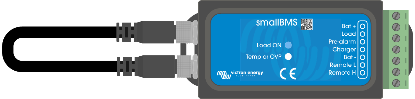

Sposobem na wykluczenie, że usterka ma swoje źródło w wadliwym systemie BMS lub wadliwym akumulatorze, jest sprawdzenie BMS przy użyciu jednej z następujących procedur testowych BMS:
Sprawdzenie pojedynczego akumulatora i BMS:
Odłącz oba kable BMS od BMS.
Podłącz pojedynczy przedłużacz BMS pomiędzy obydwoma złączami kabla BMS. Kabel BMS należy podłączyć w pętli jak na poniższym schemacie. Pętla oszukuje BMS, który uznaje, że akumulator jest podłączony bez żadnych alarmów.
Jeśli alarm jest nadal aktywny po założeniu pętli, oznacza to usterkę BMS.
Wykasowanie alarmu przez BMS po założeniu pętli oznacza uszkodzenie akumulatora, a nie BMS.
