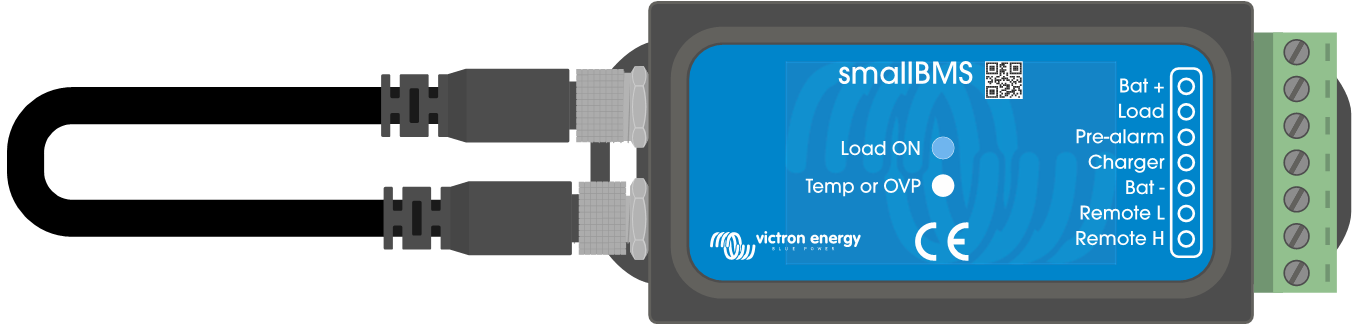

Una forma de ver si hay un fallo procedente de un BMS defectuoso o de una batería defectuosa es comprobar el BMS con uno de los siguientes procedimientos de prueba de BMS:
Prueba de una sola batería y BMS:
Desconecte los dos cables BMS del BMS.
Conecte un único cable alargador BMS entre los dos conectores BMS. El cable BMS debe conectarse en un bucle, como se indica en el siguiente diagrama. El bucle hace que el BMS piense que hay una batería conectada sin ninguna alarma.
Si la alarma sigue activa después de colocar el bucle, significa que el fallo viene del BMS.
Si el BMS elimina su alarma tras colocar el bucle, el fallo viene de la batería y el BMS está bien.

6.2.6. Cómo comprobar si el BMS está operativo
Desconecte uno de los cables BMS de la batería y observe si el BMS pasa a modo alarma.
Comprobación del funcionamiento del BMS desconectando deliberadamente un cable del BMS
