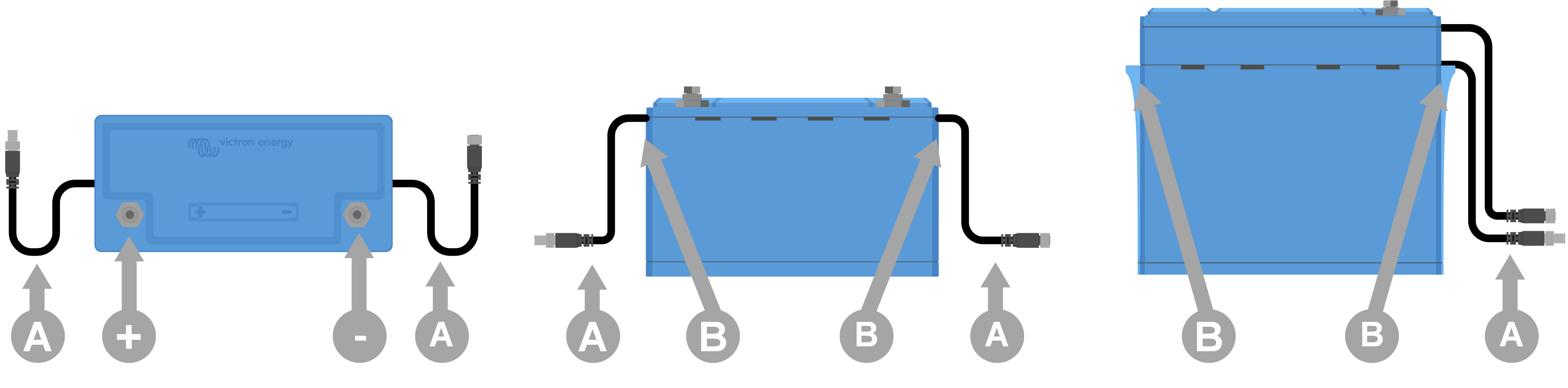

Tenga cuidado al desembalar la batería. Las baterías son pesadas. No la levante por sus terminales ni por los cables BMS. La batería tiene dos asas de transporte a los lados. Puede consultar el peso de la batería en el capítulo Información técnica.
Familiarícese con la batería. Los terminales de la batería, que se encuentran en la parte superior de la misma tienen indicadores para garantizar que la polaridad sea correcta: un signo “+” para el polo positivo y un signo “-“ para el negativo.
Cada batería tiene dos cables BMS para comunicarse con el BMS. Uno tiene un conector macho de tres polos y el otro un conector hembra de tres polos. Según el modelo de la batería, los cables BMS se sitúan en el mismo lado de la batería o en lados opuestos.
Tenga cuidado de no dañar o enganchar los cables BMS cuando manipule la batería.
Vista superior y vistas laterales en las que se muestran los terminales de la batería (+ y -), los cables BMS (A) y las asas (B)

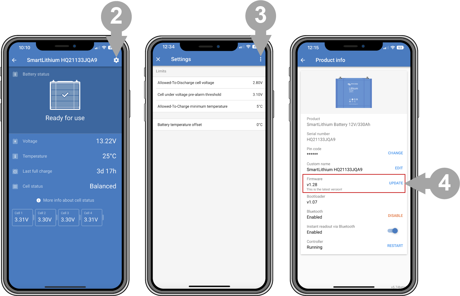

4.2.1. Actualización del firmware de la batería
Antes de usar la batería, es importante comprobar si tiene la última versión de firmware. Se puede revisar y actualizar el firmware con la aplicación VictronConnect. Compruebe también que tiene la última versión de VictronConnect. De este modo, se asegurará de que está disponible la versión más reciente de firmware de la batería.
Es posible que la primera vez que se conecte la aplicación VictronConnect, solicite una actualización de firmware. En ese caso, permita que realice la actualización del firmware. Si no se actualiza de forma automática, compruebe si el firmware ya está actualizado con el siguiente procedimiento:

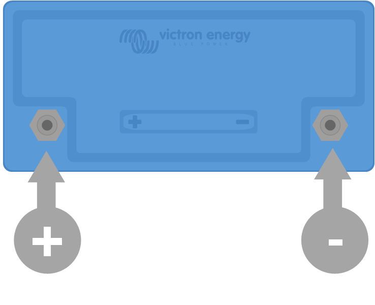

4.5. Conexión de los cables de la batería
Preste atención a la polaridad de la batería cuando conecte sus terminales a un sistema CC o a otras baterías. Tenga cuidado de no cortocircuitar los terminales de la batería.
Conecte los cables según se indica en el diagrama:
| ![]() Conexión del cable de la batería | ![]() Polos de la batería |
Al apretar los tornillos, aplique la torsión correcta, según se indica en la tabla siguiente, y use herramientas aisladas que se ajusten a la cabeza del tornillo.
Modelo de batería | Rosca | Torsión |
12,8 V - 50 Ah, 60 Ah, 100 Ah y 25,6 V - 100 Ah | M8 | 10 Nm |
12,8 V - 160 Ah, 200 Ah y 25,6 V - 200 Ah | M8 | 14 Nm |
12,8 V - 300 Ah, 330 Ah | M10 | 20 Nm |

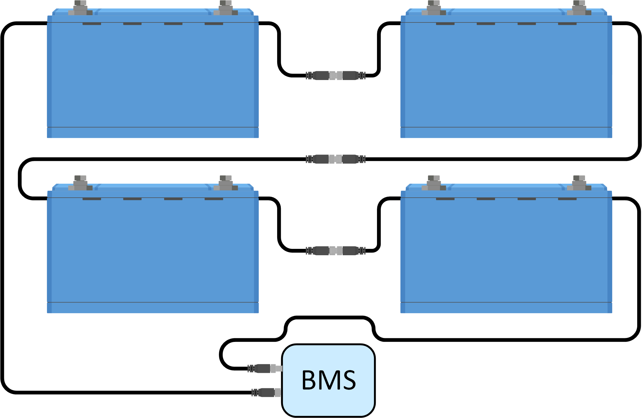

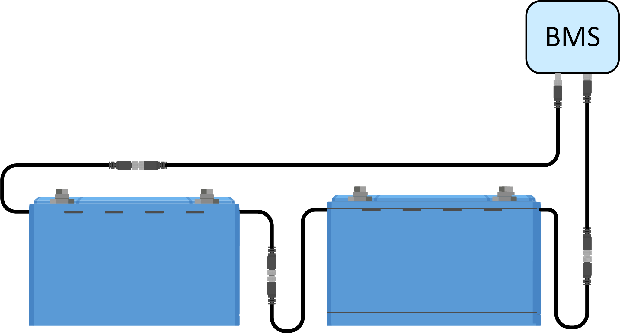

Si se trata de una sola batería, conecte los dos cables BTV directamente al BMS.
Si se trata de una bancada de baterías con varias baterías, interconecte cada batería (en cadena) y conecte el primer y el último cable BTV al BMS. Las baterías pueden interconectarse en cualquier orden.
Si el BMS está demasiado lejos para que lleguen los cables, puede usar cables alargadores. Los cables alargadores BTV vienen en pares y con diferentes longitudes. Para más información, consulte la página de producto de cables alargadores BTV.
Conexión del BMS de una sola batería | ![]() Conexión del BMS de dos baterías (con cables alargadores opcionales) | ![]() Conexión del BMS de varias baterías |
4.7. Configuración y ajuste de la batería a través de VictronConnect
4.7.1. Ajustes de la batería
Los ajustes predeterminados de la batería son adecuados para casi todas las aplicaciones. No es necesario cambiarlos a menos que la aplicación precise condiciones muy concretas.
Si necesita cambiar los ajustes, use la aplicación VictronConnect. Para acceder a los ajustes, pulse sobre el símbolo de ajustes
Ajustes de la batería en VictronConnect
