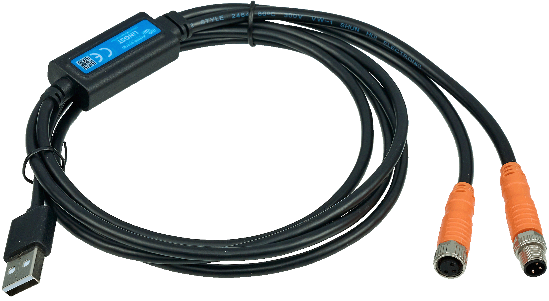

Serviceverktyget för Lithium NG (LiNGST) tillhandahåller en direktkopplad anslutning mellan en Windows PC och M8-servicekontaktdonet på Lithium NG-batterier och BMS NG-programmet.
Det är avsett för driftsättning, felsökning och fördjupad systemanalys under installation eller supportarbete, särskilt i situationer där trådlös åtkomst inte är tillgänglig. Syftet med detta serviceverktyg är att stödja teknisk assistans vid arbete på plats.

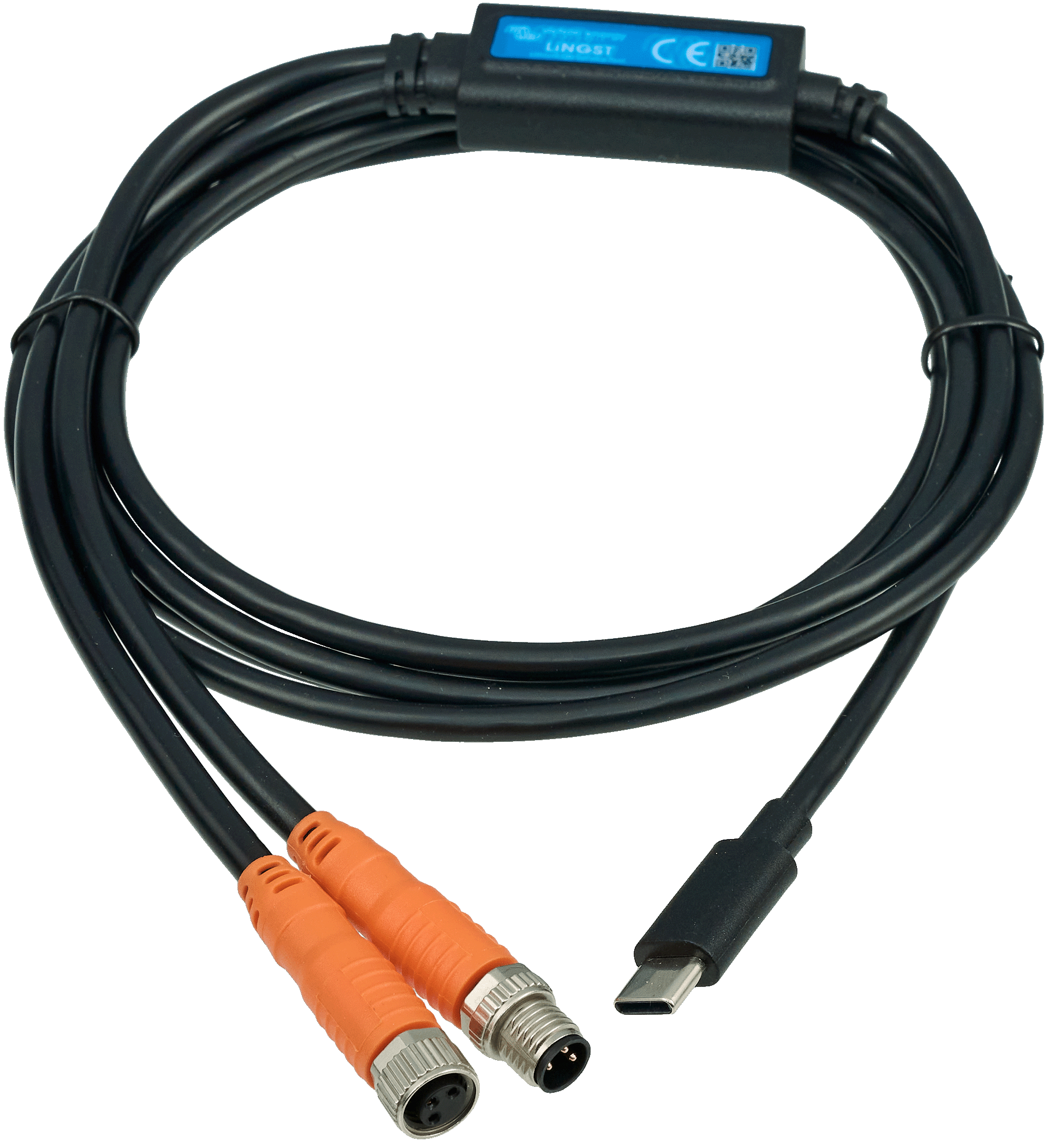

Serviceverktyget för Lithium NG finns tillgängligt i två modeller:
