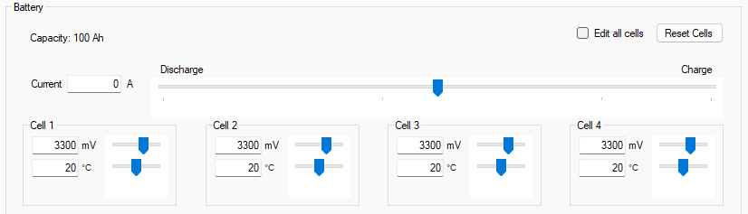

Kontroller för batteriemulator
Batteriström kan ställas in med reglaget eller med textinmatning:
