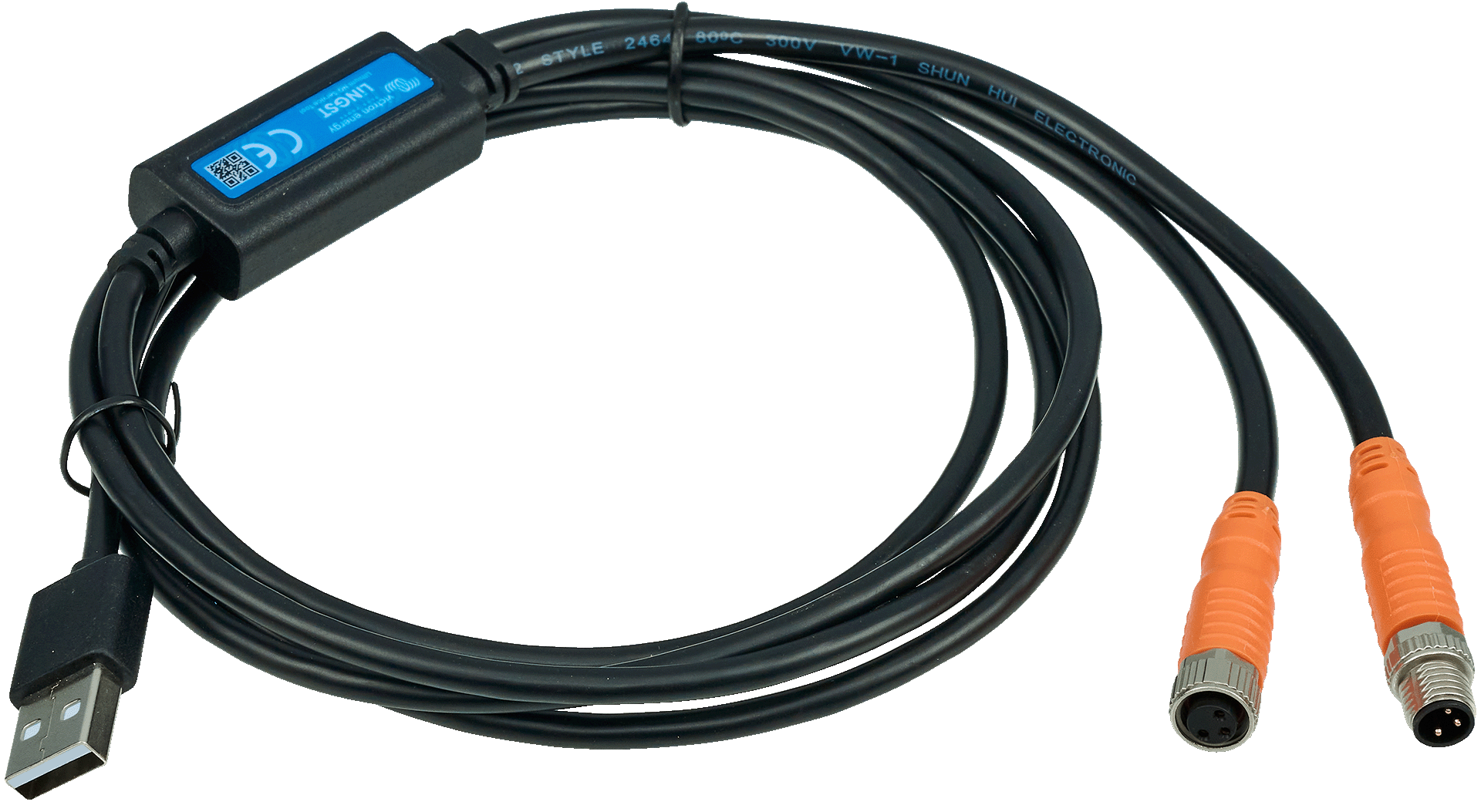

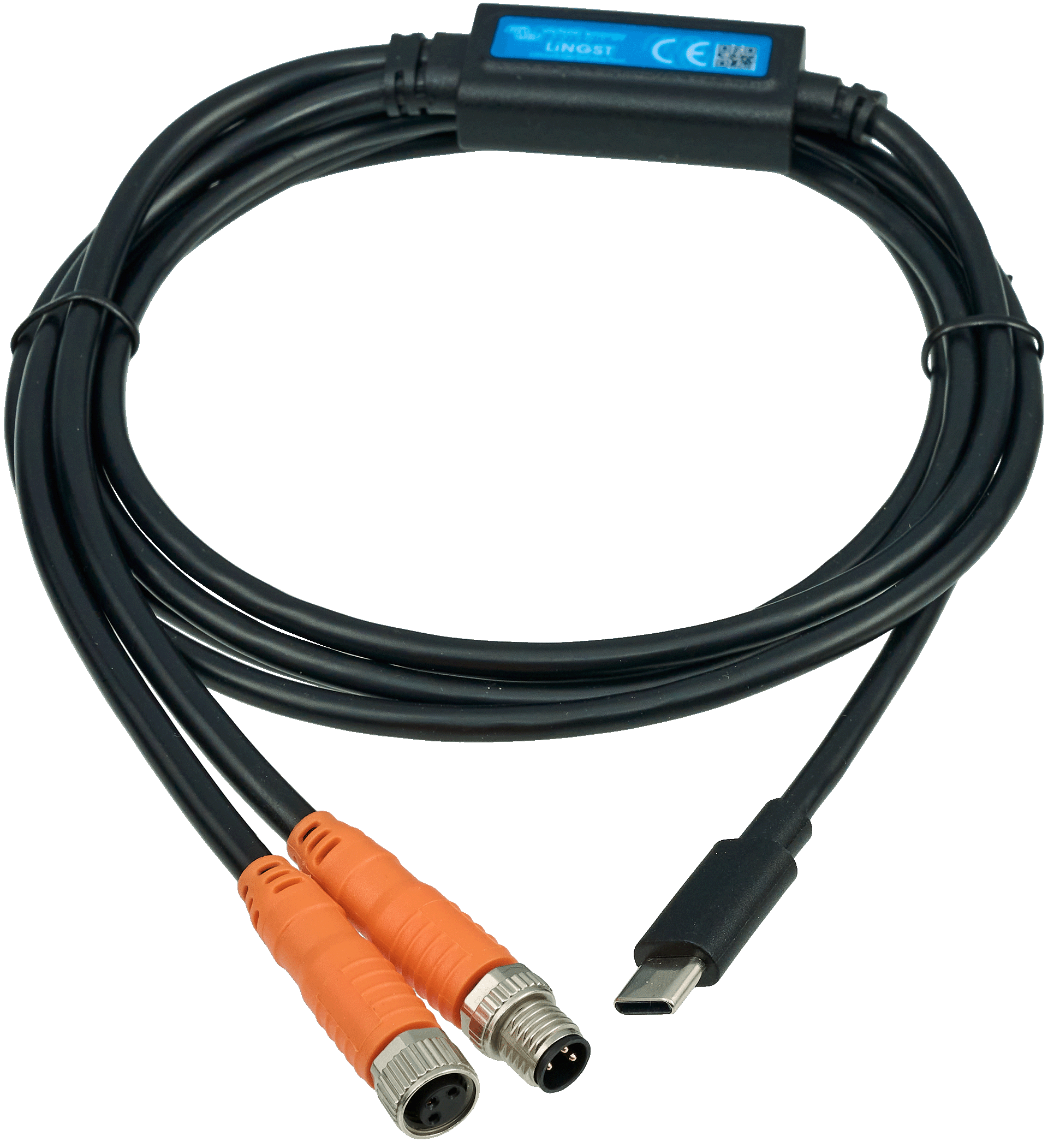

Lithium NG Service Tool este disponibil în două modele:
