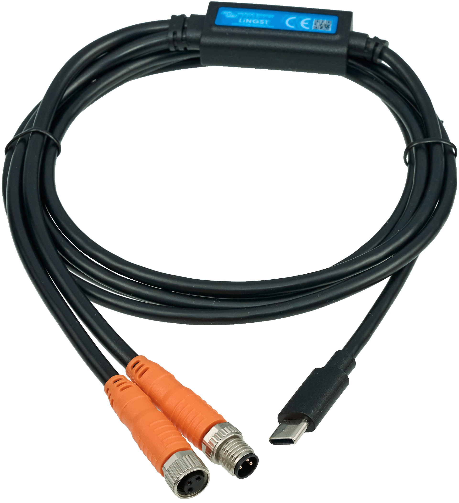

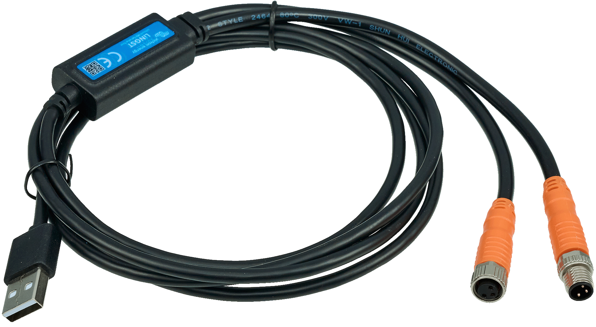

A Lithium NG Service Tool está disponível em dois modelos:
