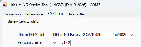

4. Testador BMS
O separador do testador BMS permite a emulação de uma bateria Lithium NG. Isto permite que a funcionalidade do BMS seja inspecionada sem uma bateria Lithium NG física e é particularmente útil para colocação em serviço e resolução de problemas.
O testador BMS permite a inspeção das funções do BMS usando circuitos de hardware externos, por exemplo:
ATD
ATC
Pré-alarme
Estado do relé
Procedimento de configuração
Visão geral da troca de dados
O separador Informações do BMS enviadas exibe:
O separador Informações recebidas do BMS exibe:
Controlos do emulador de bateria
A corrente da bateria pode ser definida utilizando o cursor ou a entrada de texto:
