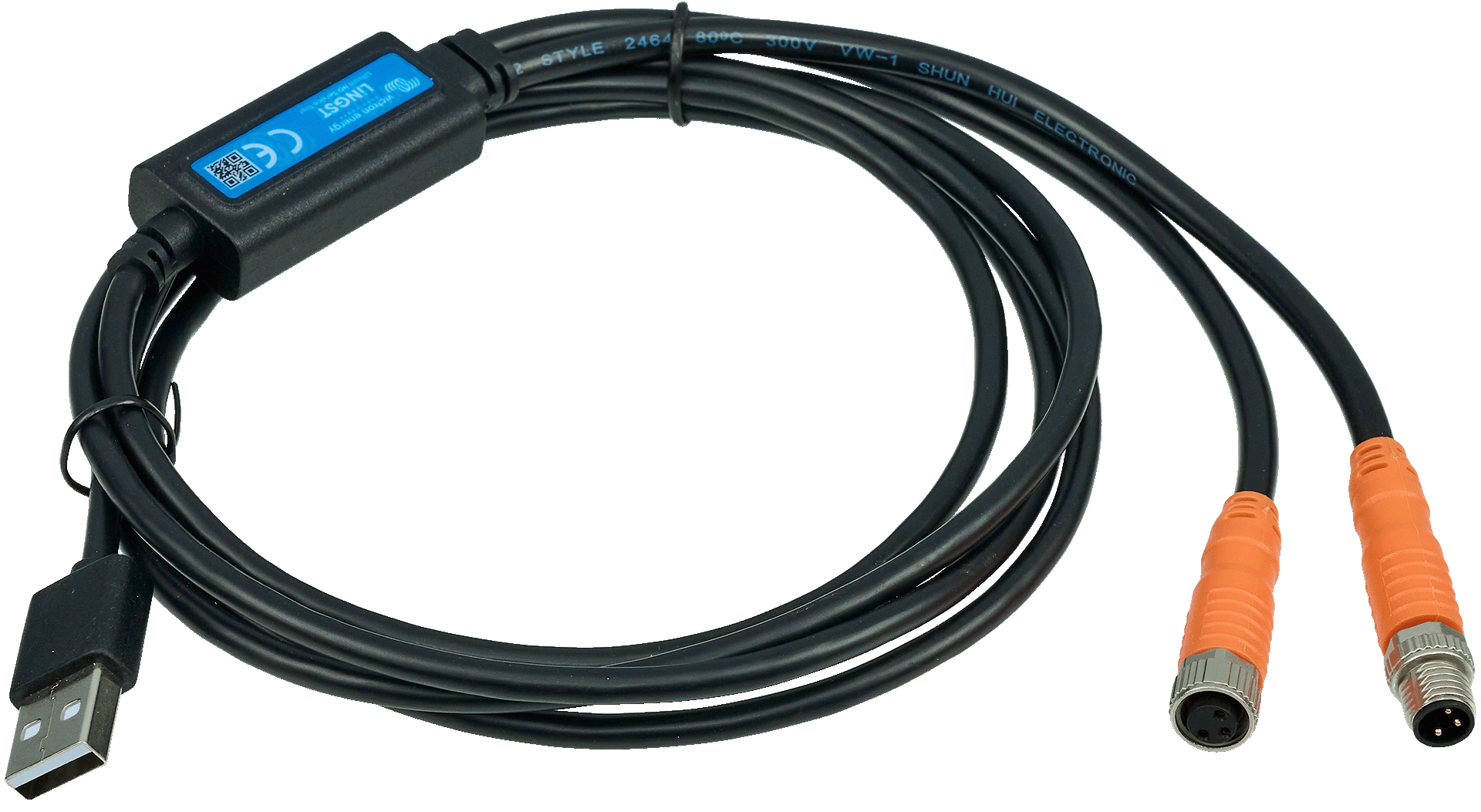

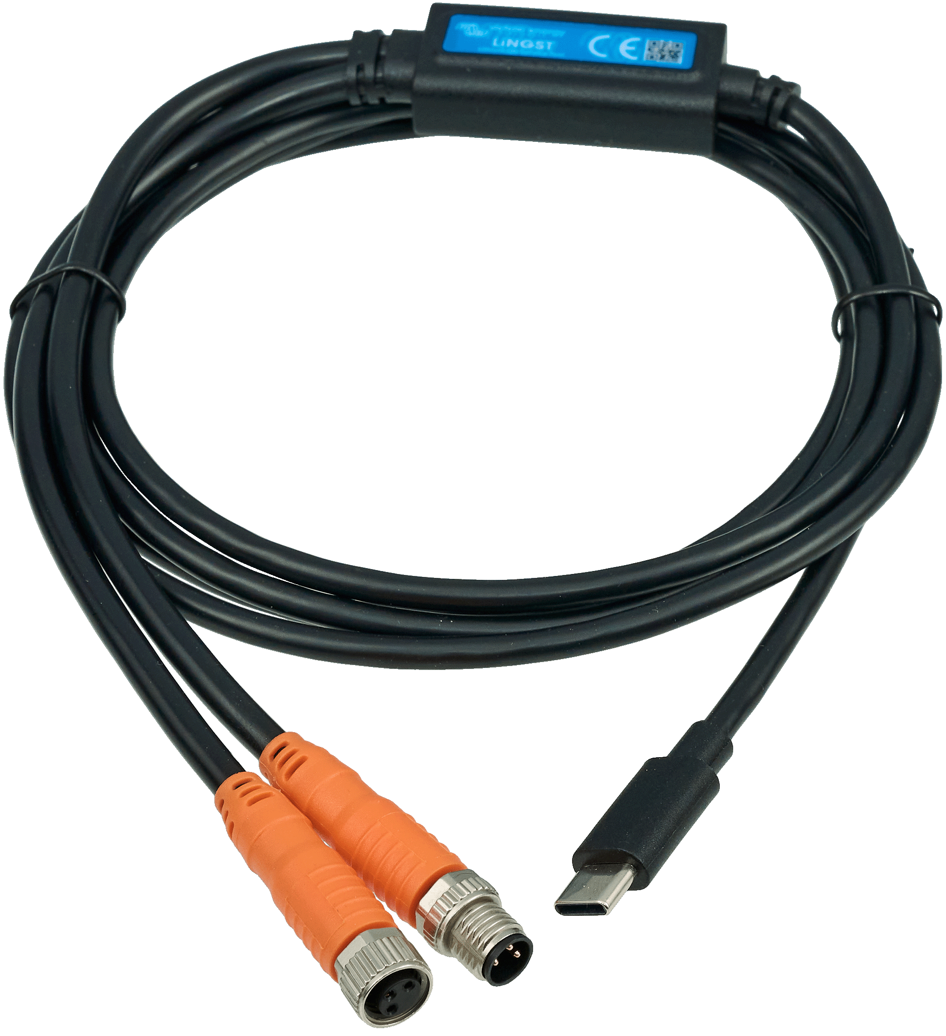

2.1.2. Product varianten
Het Lithium NG Service Tool is beschikbaar in twee modellen:
