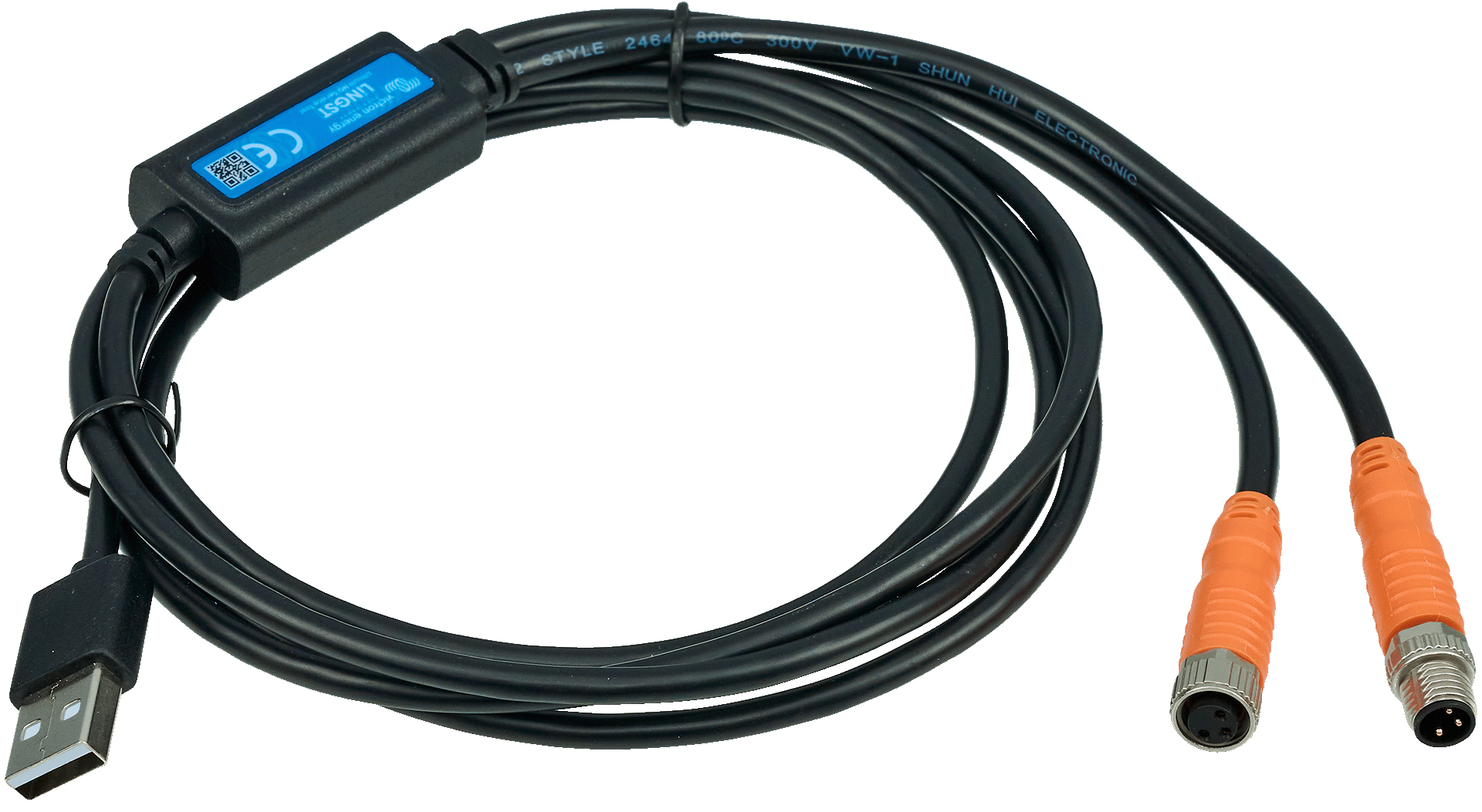

Il Lithium NG Service Tool (LiNGST) fornisce una connessione diretta via cavo tra un PC Windows e il connettore di servizio M8 delle batterie Lithium NG e della gamma di BMS NG.
È destinato alla messa in servizio, al debug e all'analisi approfondita del sistema durante l'installazione o l'assistenza, soprattutto nei casi in cui non è disponibile l'accesso wireless. Lo scopo di questo strumento di servizio è quello di supportare l'assistenza tecnica durante le attività in loco.

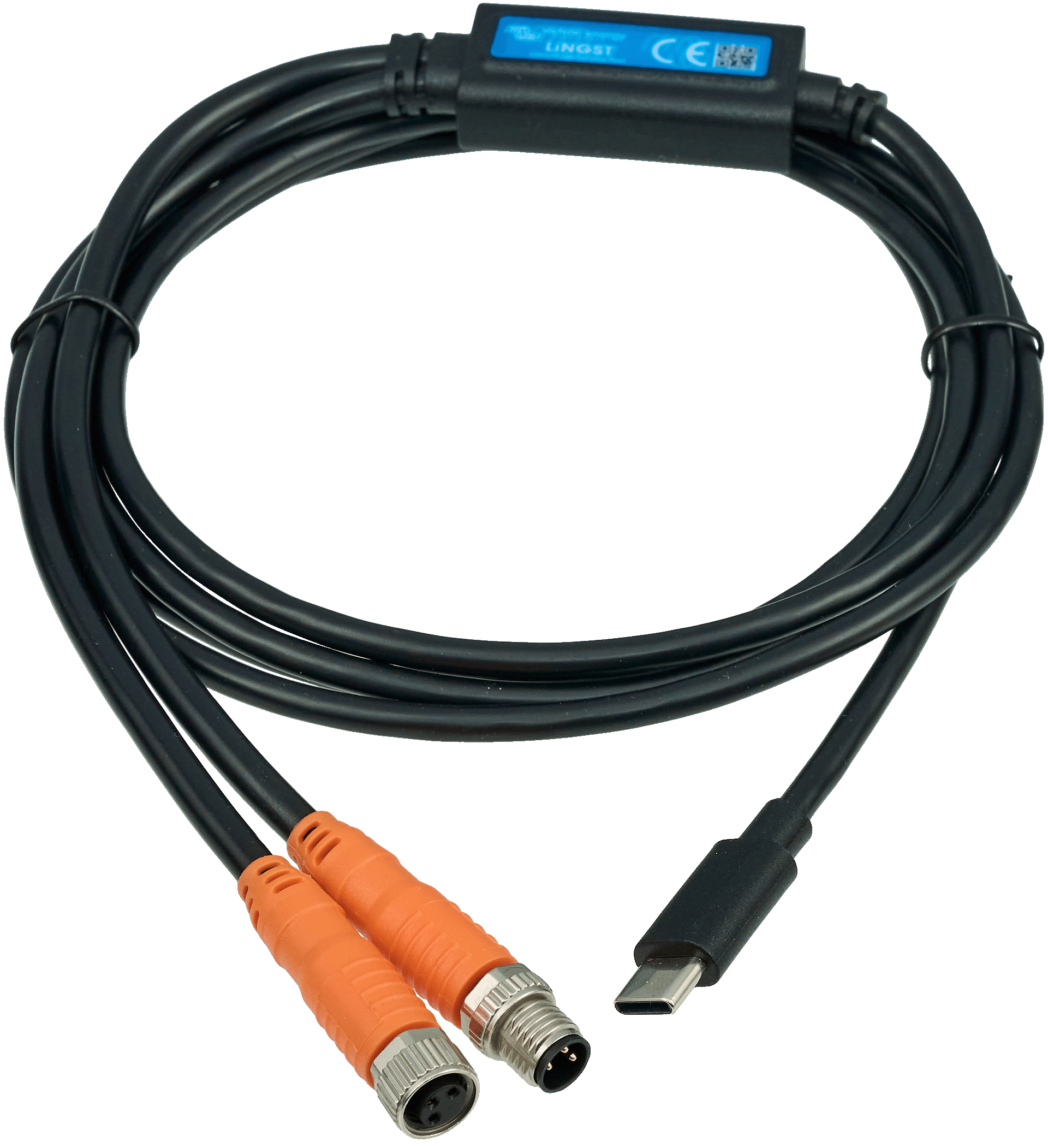

Il Lithium NG Service Tool è disponibile in due modelli:
