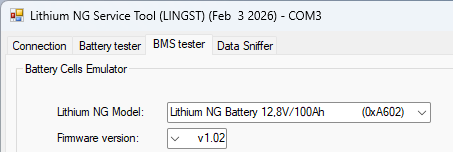

4. Tester BMS
La scheda del tester BMS consente di simulare una batteria Lithium NG. Ciò permette di ispezionare la funzionalità del BMS anche in assenza di una batteria Lithium NG fisica ed è particolarmente utile per la messa in servizio e la risoluzione dei problemi.
Il tester BMS consente di controllare le funzioni del BMS utilizzando, ad esempio, dei circuiti hardware esterni:

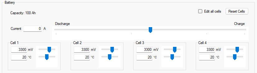

Controlli del simulatore di batteria
La corrente della batteria si può impostare mediante il cursore o l'immissione di testo:
