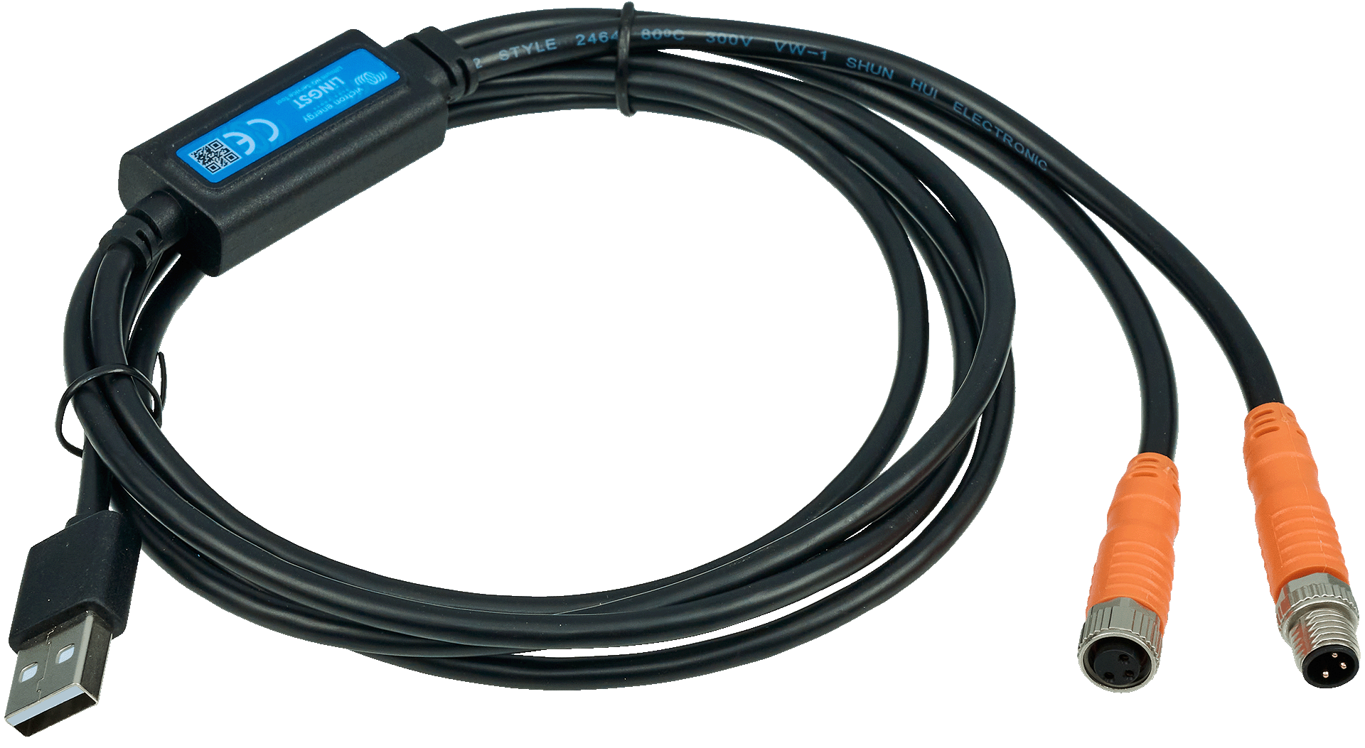

La herramienta de servicio para baterías Lithium NG (LiNGST) proporciona una conexión directa con cable entre un ordenador Windows y el conector de servicio M8 de las baterías Lithium NG y la gama BMS NG.
Está pensada para puesta en marcha, eliminación de errores y análisis del sistema en profundidad durante las tareas de instalación o asistencia, especialmente cuando no hay acceso inalámbrico disponible. El objetivo de esta herramienta de servicio es servir de apoyo a la asistencia técnica en intervenciones presenciales.

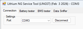

Monitorice y registre datos de baterías Lithium NG.
Interactúe con unidades BMS NG simulando una batería NG, útil para puesta en marcha y resolución de problemas incluso cuando no hay una batería NG real disponible.
Registre datos desde una instalación de sistema Lithium NG completo.
