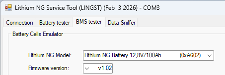

La pestaña Comprobador BMS permite simular una batería Lithium NG. Esto permite inspeccionar la funcionalidad del BMS sin una batería Lithium NG física y es especialmente útil para la puesta en marcha y la resolución de problemas.
El comprobador BMS permite revisar las funciones BMS con circuitos de hardware externos, por ejemplo:

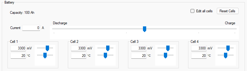

Controles del simulador de baterías
La corriente de la batería se puede fijar con la barra o la entrada de texto:
