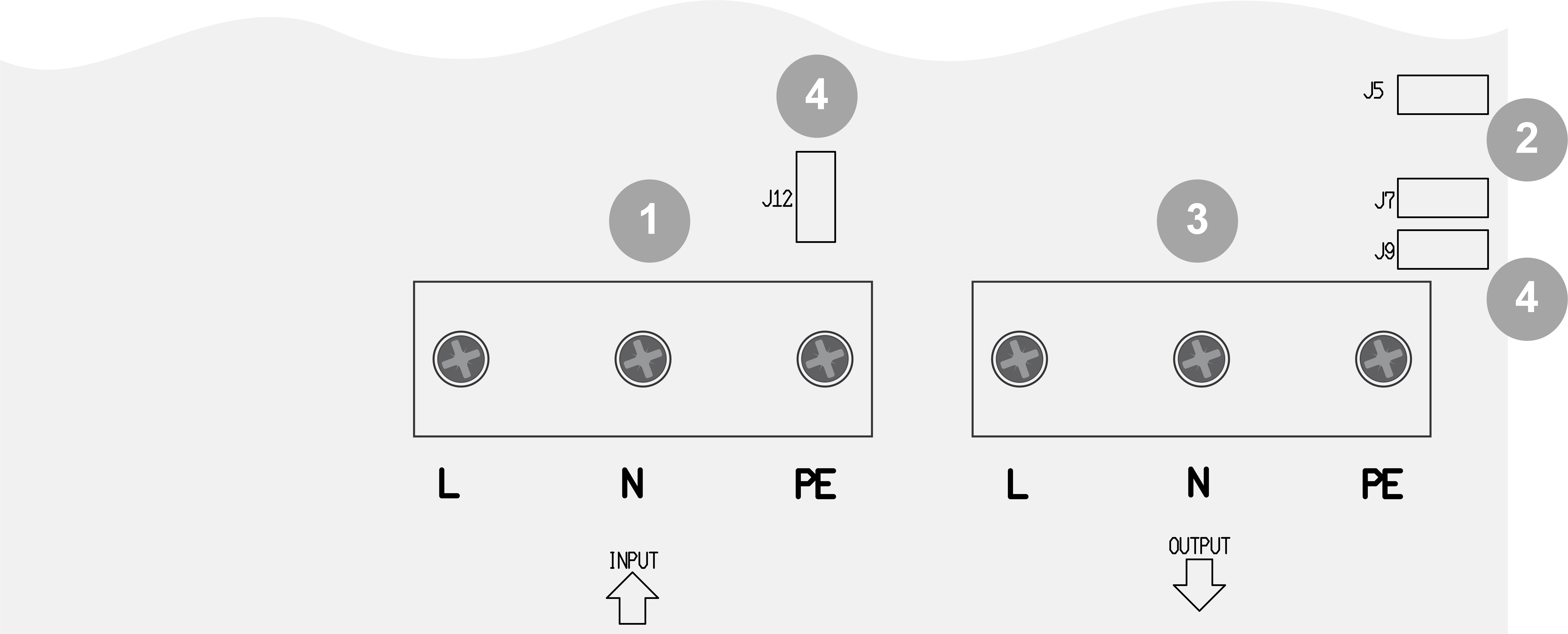

3.2. Overzicht aansluitingen
ID
Omschrijving
1
AC-ingang schroefaansluitklemmen (walvoeding):
Fase (L) nul (N) en aarding (PE).
2
Mannelijke steekaansluitklemmen om een AC-uitgangnul naar aarding verbinding te maken voor de juiste werking van een aardlekschakelaar in de AC-uitgang:
Verbind J5 met J7.
3
AC-uitgang schroefaansluitklemmen voor de AC-belastingen of AC-installatie op het vaartuig:
4
Mannelijke steekaansluitklemmen om aarding van AC-ingang te overbruggen naar aarding van AC-uitgang wanneer het vaartuig uit het water is:
Verbind J9 met J12.
Opmerking
De aardingskoppelingdraden, gebruikt in punten 2 en 4, zitten inbegrepen bij de transformator. Ze hebben een kernoppervlak van 6 mm² (10 AWG) en zijn verbonden met een 6,3 mm steekaansluitklem. Afhankelijk van lokale elektrische regelgeving is dit kabeloppervlak misschien niet groot genoeg om de potentiële defectstromen van het AC-systeem te dragen waar de scheidingstransformator gebruikt wordt Wanneer draden met een groter kernoppervlak vereist zijn, gebruik dan niet de steekverbindingen maar maak in plaats daarvan de verbindingen tussen de AC-ingang en/of AC-uitgang aansluitklem. Maak in het andere geval deze verbindingen extern van de scheidingstransformator.

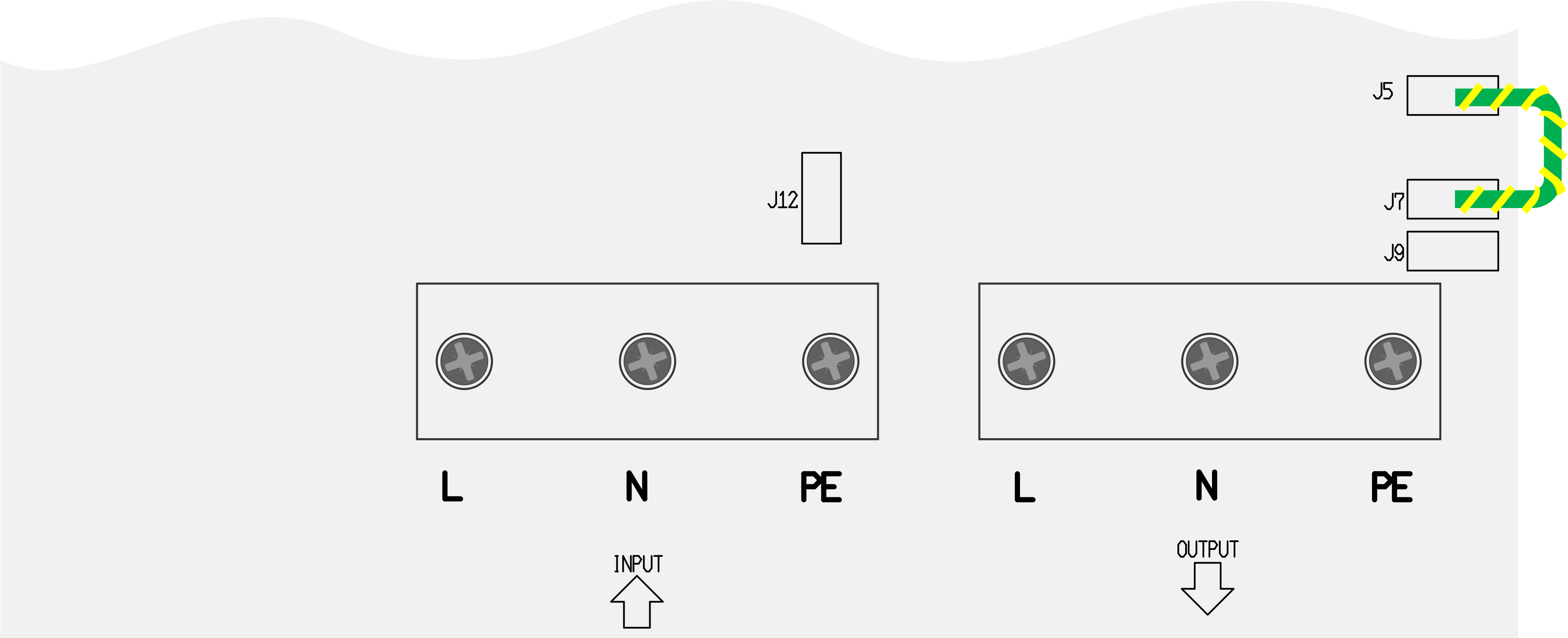

3.4. AC-uitgang nul naar aardingskoppeling
Er moet een aardlekschakelaar geïnstalleerd worden in de AC-uitgang van de scheidingstransformator. Om de aardlekschakelaar juist te laten werken, moet de AC-uitgang nul verbonden zijn met de AC-uitgangsaarding (= alle metalen onderdelen in het vaartuig).
Plaats, om de AC-uitgang nul(N) aan aarding (PE) te koppelen, een groene/gele verbindingsdraad (inbegrepen) tussen de mannelijke steekaansluitingen J5 en J7.
AC-uitgang nul (N) naar aardingskoppeling (PE)

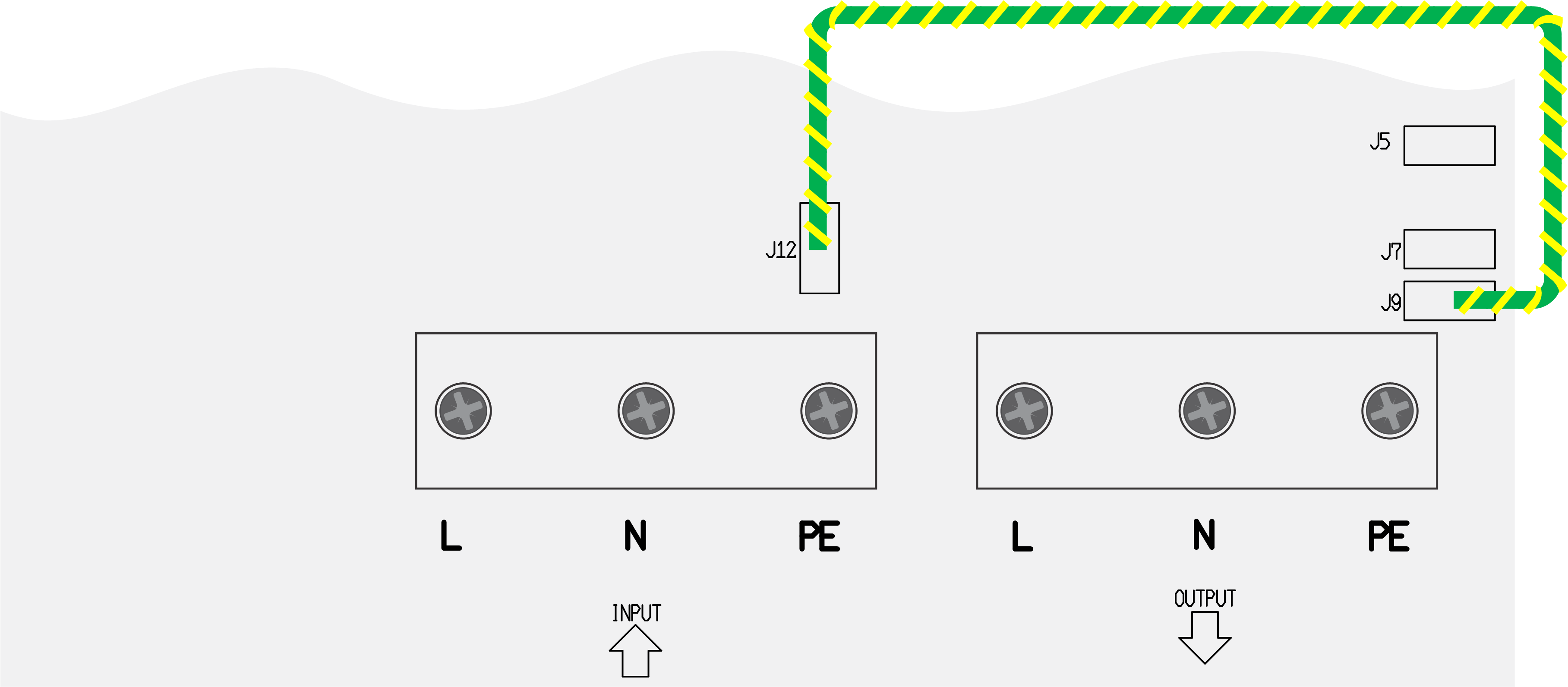

3.7. Ingangs- en uitgangsaarding koppelen wanneer het vaartuig uit het water is.
Om veiligheidsredenen moet, wanneer het vaartuig uit het water is (op het land) tijdens de winter of voor onderhoud, de aardingsgeleider (PE) van het vaartuig rechtstreeks verbonden zijn met de aardingsgeleider van de walvoeding (PE).
Dit kan bereikt worden binnen de scheidingstransformator door de gele/groene verbindingsdraad (inbegrepen) te verbinden tussen mannelijke steekaansluitingen J12 en J9, zoals onderaan aangegeven.
Aarding AC-ingang is verbonden met aarding AC-uitgang wanneer het vaartuig uit het water (op het land) is tijdens de winter of voor onderhoud.
