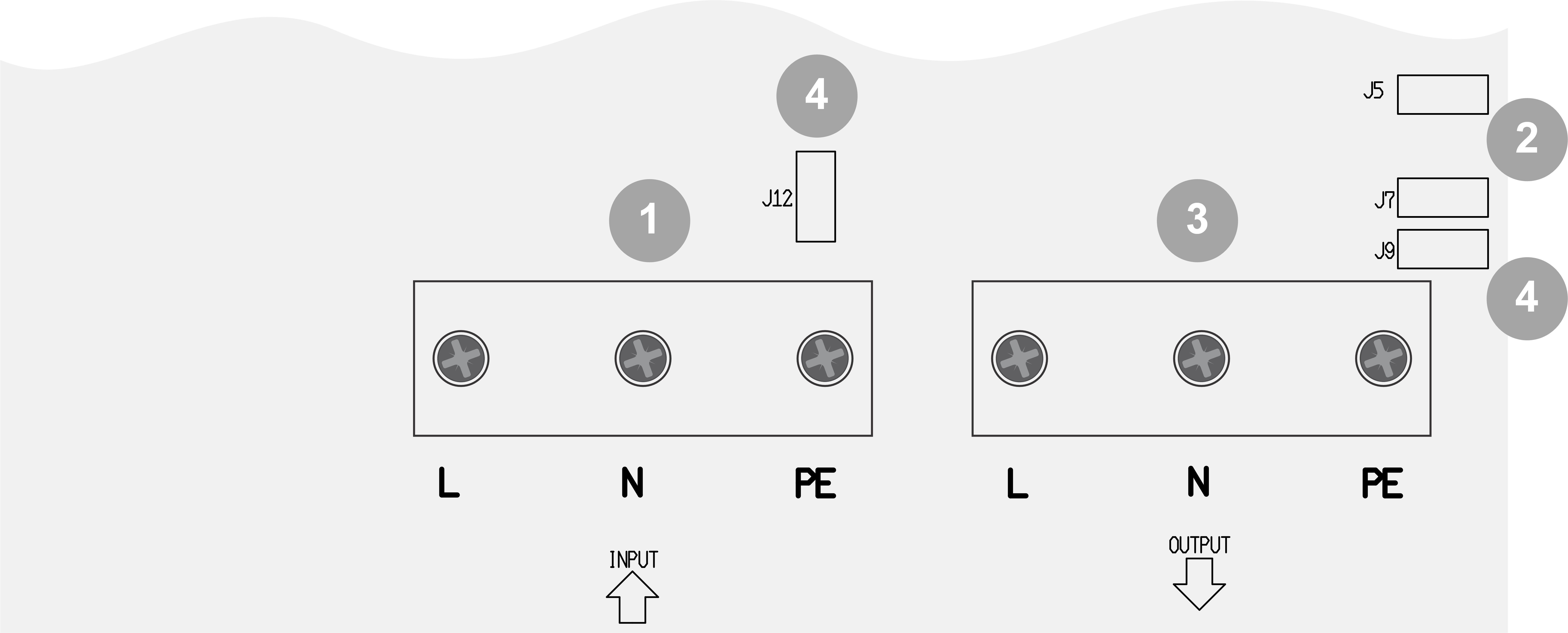

3.2. Panoramica dei collegamenti
ID
Descrizione
1
Terminali a vite di ingresso CA (alimentazione da banchina):
Fase (L), neutro (N) e terra (PE).
2
Terminali a lama maschio per stabilire un collegamento di uscita CA neutro a terra per il corretto funzionamento di un GFCI dell’uscita CA:
Collegare J5 a J7.
3
Terminali a vite dell’uscita CA per i carichi CA o l’impianto CA dell’imbarcazione:
4
Terminali a lama maschio per collegare la terra dell'ingresso CA alla terra dell'uscita CA quando l'imbarcazione è fuori dall'acqua:
Collegare J9 a J12.
Nota
I cavi di collegamento a terra utilizzati ai punti 2 e 4 sono in dotazione con il trasformatore. Hanno una superficie del nucleo di 6 mm² (10 AWG) e sono collegati a un terminale a lama da 6,3 mm. A seconda delle normative elettriche locali, la superficie del cavo potrebbe non essere sufficiente per trasportare le potenziali correnti di guasto del sistema CA in cui viene utilizzato il trasformatore di isolamento. Se fossero necessari fili con una maggiore superficie del nucleo, non utilizzare i collegamenti a ponticello, ma effettuare i collegamenti tra il terminale dell’ingresso e/o dell’uscita CA. In alternativa, questi collegamenti possono essere effettuati esternamente al trasformatore di isolamento.

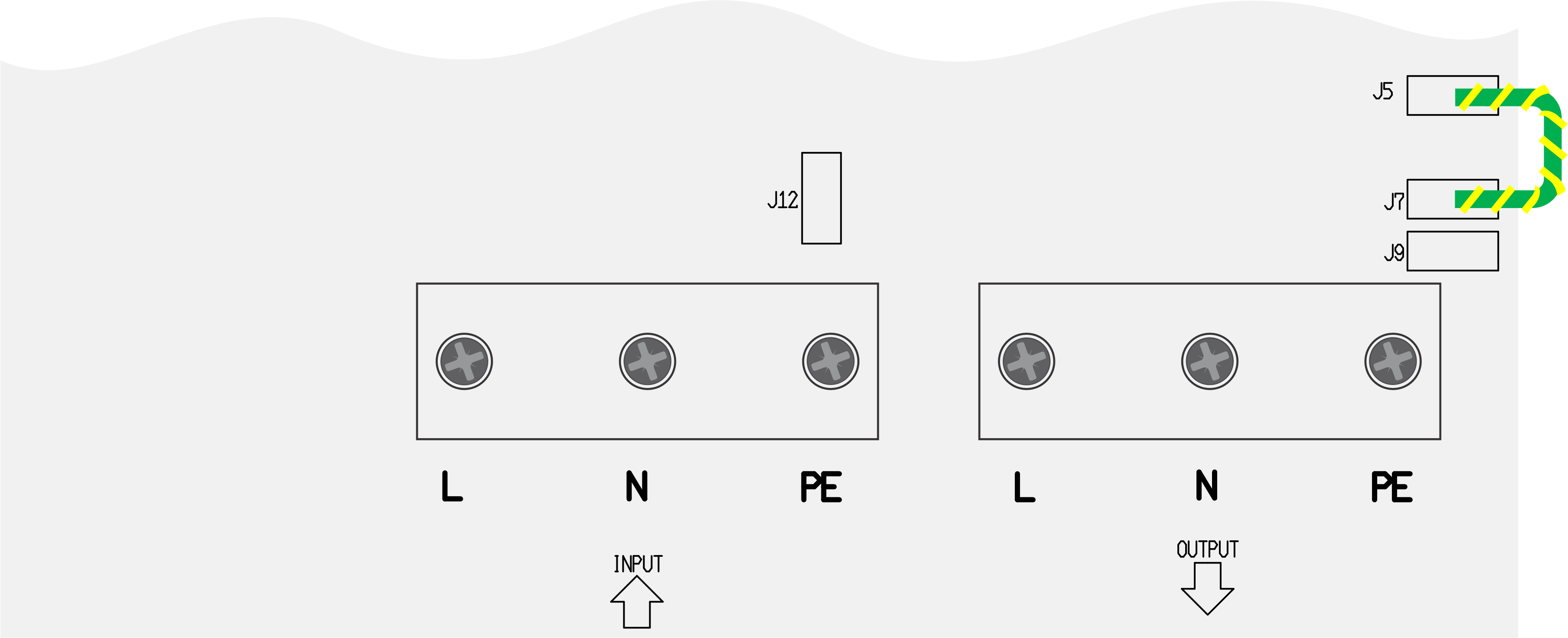

3.4. Collegamento del neutro dell’uscita CA alla terra
È necessario installare un GFCI nell'uscita CA del trasformatore di isolamento. Affinché il GFCI funzioni correttamente, il neutro dell’uscita CA deve essere collegato alla messa a terra dell’uscita CA (= tutte le parti metalliche dell’imbarcazione).
Per collegare il neutro (N) dell'uscita CA alla messa a terra (PE), collocare un cavo a ponticello verde/giallo (in dotazione) tra i connettori a lama maschio J5 e J7.
Collegamento del neutro (N) dell’uscita CA alla terra (PE).

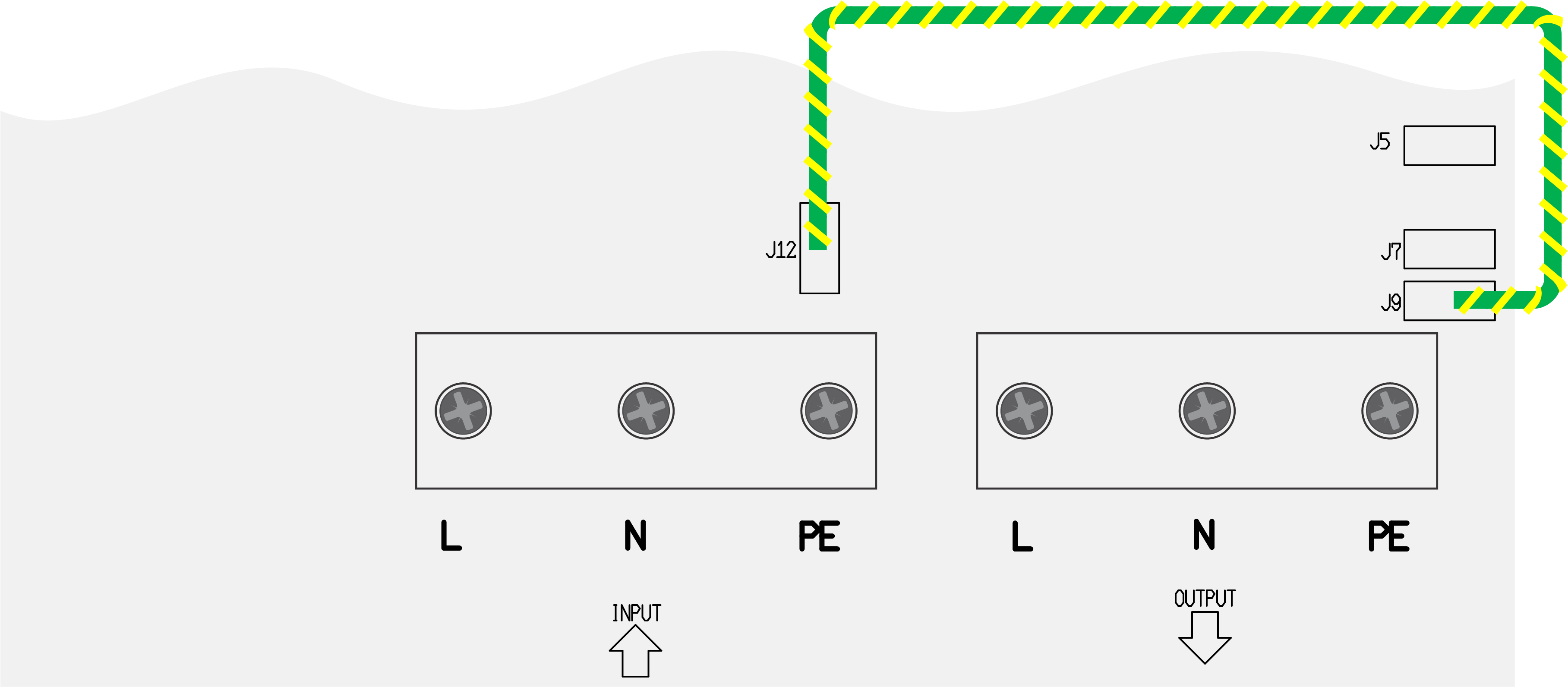

3.7. Collegamento a terra degli ingressi e delle uscite quando l'imbarcazione è fuori dall'acqua.
Per motivi di sicurezza, quando l'imbarcazione è fuori dall'acqua (a terra) durante l'inverno o per la manutenzione, il conduttore di messa a terra (PE) dell'imbarcazione deve essere collegato direttamente al conduttore di messa a terra (PE) dell’alimentazione da banchina.
Tale connessione si può effettuare all'interno del trasformatore di isolamento, collegando il cavo a ponticello giallo/verde (in dotazione) tra i connettori a lama maschio J12 e J9, come indicato di seguito.
La messa a terra dell'ingresso CA è collegata alla messa a terra dell'uscita CA quando l'imbarcazione è fuori dall'acqua (a terra) durante l'inverno o per la manutenzione.
