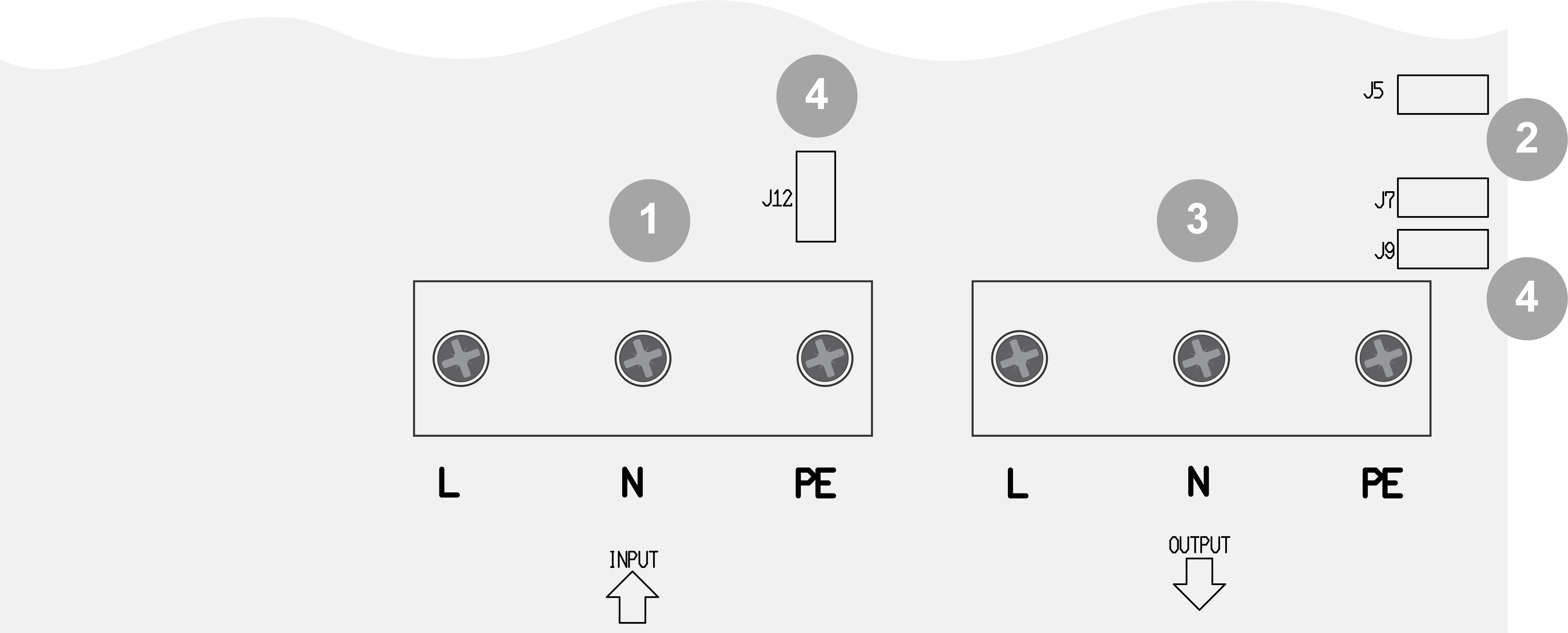

3.2. Vue d'ensemble des connexions
ID
Description
1
Bornes à vis d’entrée CA (alimentation à quai) :
Phase (L), neutre (N) et terre (PE).
2
Bornes à cosse mâle pour établir une liaison entre le neutre de la sortie CA et la terre et assurer le bon fonctionnement d’un DFFT de sortie CA :
Reliez J5 à J7.
3
Bornes à vis de sortie CA pour les consommateurs CA ou l’installation CA sur le navire :
4
Bornes à cosse mâle pour faire le pont entre la terre de l’entrée CA et la terre de la sortie CA lorsque le navire est hors de l’eau :
Reliez J9 à J12.
Note
Les fils de liaison à la terre utilisés aux points 2 et 4 sont fournis avec le transformateur. Ils ont une surface d’âme de 6 mm² (10AWG) et sont reliés à une borne à cosse de 6,3 mm. Selon les réglementations électriques locales, cette surface de câble peut ne pas être suffisante pour acheminer les courants de défaut potentiels du système CA où le transformateur d’isolement est utilisé. Si des fils avec une surface d’âme plus grande sont nécessaires, n’utilisez pas les connexions de cavaliers mais effectuez plutôt les raccordements entre les bornes d’entrée CA et/ou de sortie CA. Alternativement, effectuez ces raccordements à l’extérieur du transformateur d’isolement.

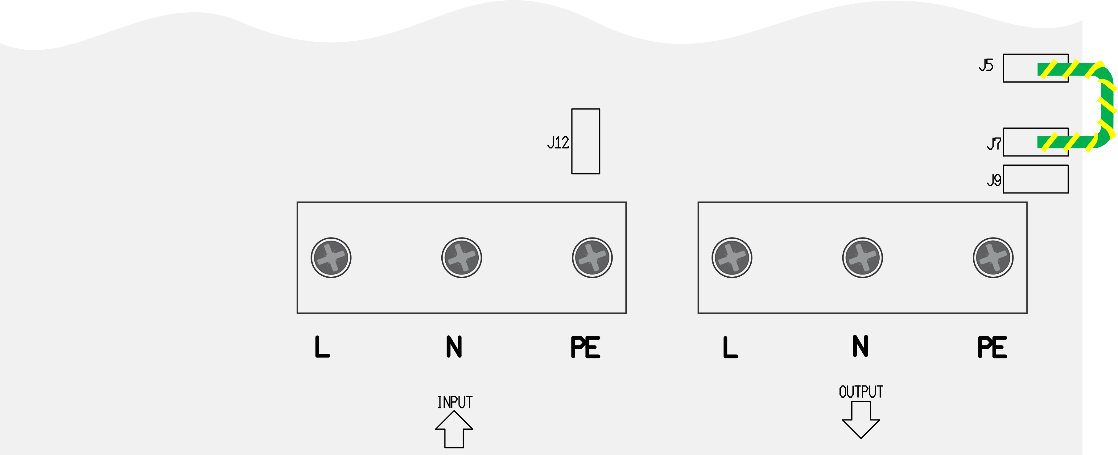

3.4. Liaison neutre-terre de la sortie CA
Un DDFT doit être installé sur la sortie CA du transformateur d’isolement. Pour que le DDFT fonctionne correctement, le neutre de la sortie CA doit être relié à la terre de la sortie CA (= toutes les pièces métalliques du navire).
Pour relier le neutre de la sortie CA (N) à la terre (PE), placez un fil de raccordement vert/jaune (inclus) entre les connecteurs à cosse mâle J5 et J7.
Liaison neutre (N)-terre (PE) de la sortie CA.

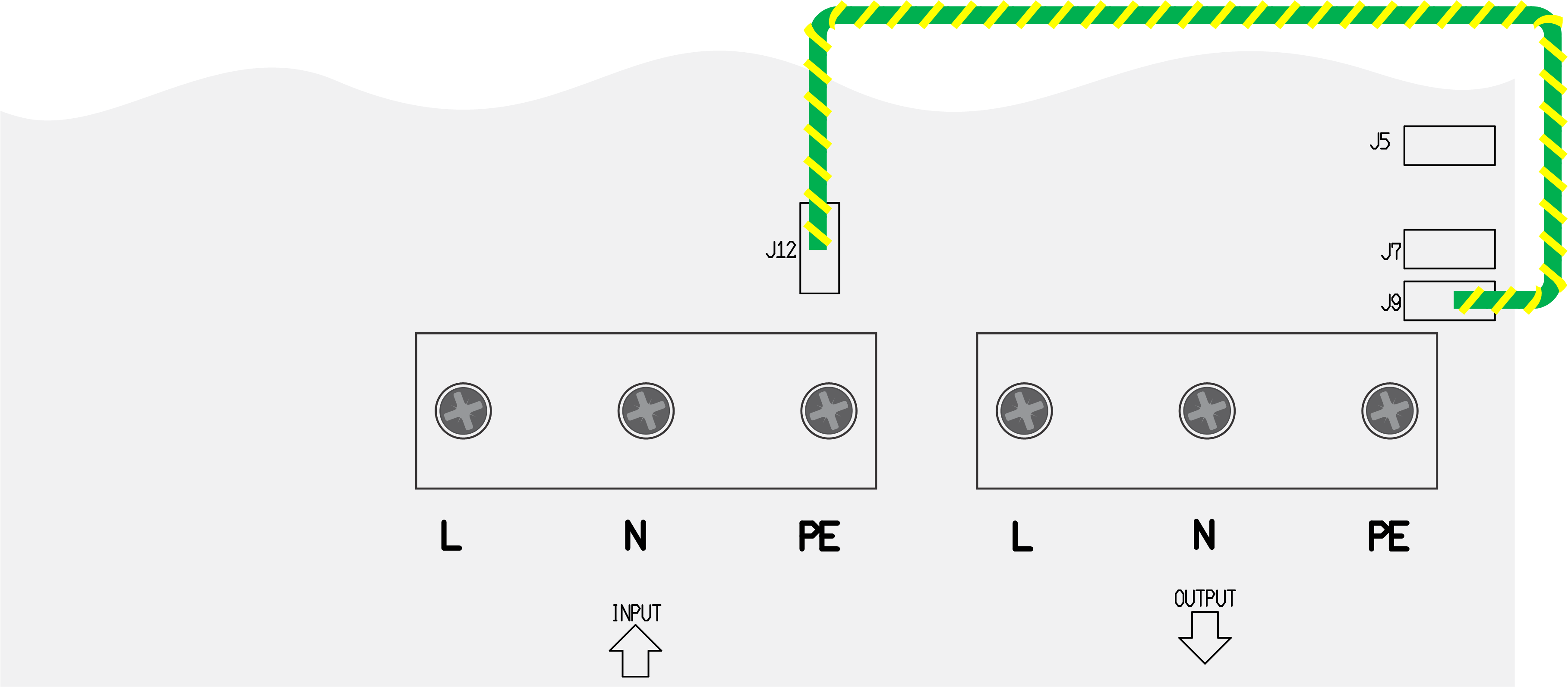

3.7. Mise à la terre de l’entrée et de la sortie lorsque le navire est hors de l’eau.
Pour des raisons de sécurité, lorsque le navire est hors de l’eau (à terre) pendant l’hiver ou pour l’entretien, le conducteur de terre (PE) du navire doit être relié directement au conducteur de terre (PE) de l’alimentation à quai.
Ceci peut se faire à l’intérieur du transformateur d’isolement en reliant le fil de raccordement jaune/vert (inclus) entre les connecteurs à cosse Le mâle J12 et J9, comme indiqué ci-dessous.
La terre de l’entrée CA est reliée à la terre de la sortie CA lorsque le navire est hors de l’eau (à terre) pendant l’hiver ou pour l’entretien.
