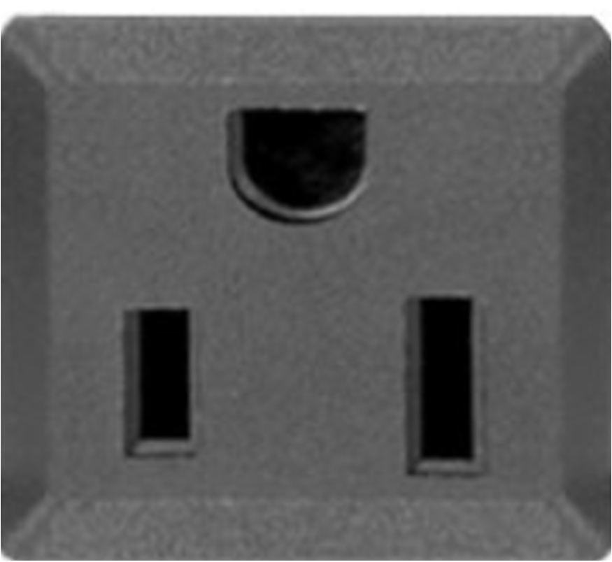

7.1. AC-uttag
Beroende på modellen är växelriktaren utrustad med ett av följande AC-uttag:
AC-uttag
AC-spänning
Nema 5-15R
120 V
NEMA GFCI
120 V
