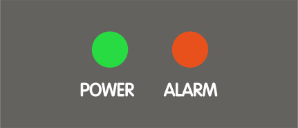

LED-uri
Comportament LED
Mod de funcționare
Depanare

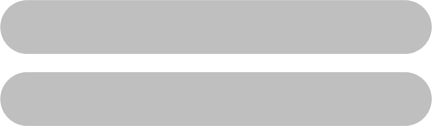

LED ALIMENTARE verde oprit.
LED ALARM (alarmă) roșu oprit.
Invertorul a fost oprit, direct sau prin conectorul său pornire/oprire la distanță, sau invertorul nu este alimentat.
Verificați comutatorul ON/OFF/ECO (pornit/oprit/eco): acesta ar trebui să fie în poziția ON (pornit) sau ECO.
Pentru a verifica dacă invertorul funcționează, comutați la OFF (oprit), și apoi la ON (pornit).
Dacă invertorul nu funcționează, verificați următoarele:
  • Verificați conectorul pornire/oprire la distanță. Bucla de cablu este amplasată sau comutatorul la distanță sau panoul la distanță este pornit?
  • Verificați conexiunile cablului CC și siguranțele externe. Ați măsurat tensiunea bateriei la conexiunea bateriei invertorului?
  • Dacă siguranța internă s-a ars, invertorul trebuie returnat pentru service.

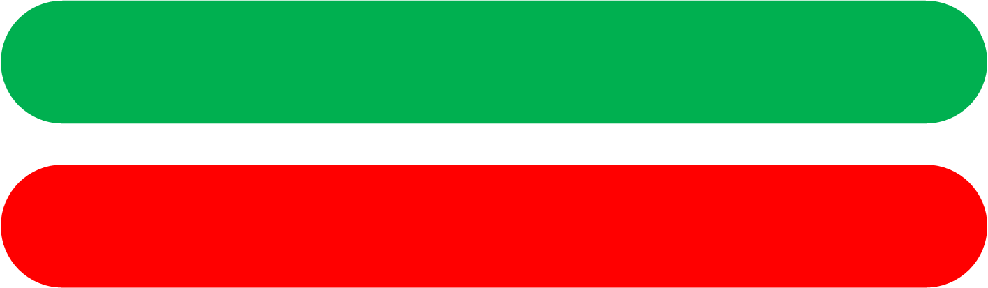

LED POWER (alimentare) verde pornit.
LED ALARM (alarmă) roșu pornit.
Avertisment suprasarcină.
Invertorul indică faptul că un consumator CA este mai mare decât clasificarea invertorului și că dacă această situație continuă, invertorul se va opri din cauza unei alarme de suprasarcină
Reduceți consumatorul CA

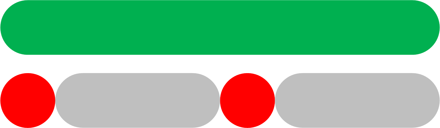

LED-ul ALARM (alarmă) roșu luminează intermitent, cu o pulsație dublă rapidă.
Avertisment de temperatură ridicată.
Temperatura internă este prea ridicată. În cazul în care temperatura crește și mai mult, invertorul va opri cu o „Alarmă temperatură ridicată”.
Reduceți consumatorul CA și/sau mutați invertorul într-o zonă cu ventilație mai bună.
LED-ul ALARM (alarmă) roșu luminează intermitent, cu o singură pulsație rapidă la intervale mai lungi.
Avertisment tensiune de riplu CC ridicată.
Tensiunea CC are o tensiune de riplu prea ridicată. Dacă tensiunea de riplu crește și mai mult, invertorul se va opri cu o „Alarmă tensiune de riplu CC ridicată”.
Verificați dacă toate conexiunile cablurilor bateriei au fost strânse. Cablurile bateriei sunt suficient de groase? Tensiunea de riplu CC este legată de o cădere de tensiune prin cablurile bateriei. Pentru mai multe informații despre tensiunea de riplu și cum să o preveniți, consultați cartea Wiring Unlimited.

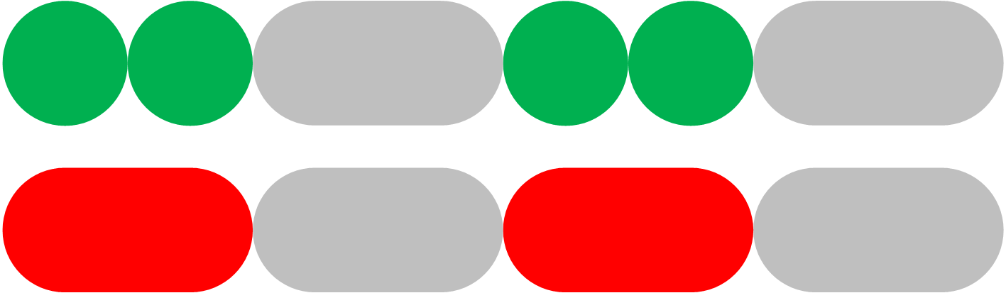

LED-ul POWER (alimentare) verde luminează intermitent, cu o pulsație dublă rapidă.
LED-ul ALARM (alarmă) roșu luminează intermitent lent.
Alarmă tensiune baterie descărcată.
Invertorul s-a oprit din cauza unei tensiuni scăzute a bateriei.
Pentru a reporni invertorul, schimbați bateria sau opriți invertorul și apoi porniți-l din nou.
Verificați tensiunea bateriei la bornele bateriei invertorului. De asemenea, verificați siguranțele CC, cablurile și conexiunile cablurilor.
Pentru mai multe informații, consultați și capitolul Protecții și reporniri automate.
LED-ul ALARM (alarmă) ROȘU luminează intermitent rapid.
Alarmă tensiune ridicată baterie.
Invertorul s-a oprit din cauza unei tensiuni ridicate a bateriei.
Reduceți tensiunea de intrare CC, verificați dacă tensiunea bateriei este corectă și dacă bancul de baterii este cablat corespunzător. De asemenea, verificați dacă există încărcătoare defecte sau inadecvate sau echipament cu un regulator de încărcare defect.
Invertorul va porni din nou automat, când tensiunea bateriei scade la un nivel acceptabil.

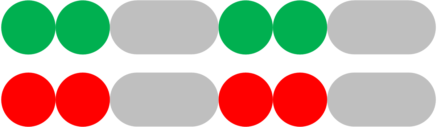

Alarmă de temperatură ridicată.
Invertorul s-a oprit din cauza unei temperaturi ridicate.
Așteptați până când invertorul s-a răcit.
Invertorul va porni din nou automat, când temperatura sa internă scade la un nivel acceptabil.
Verificați mediul invertorului, poate fi îmbunătățită ventilația sau poate fi invertorul mutat într-un loc mai răcoros?

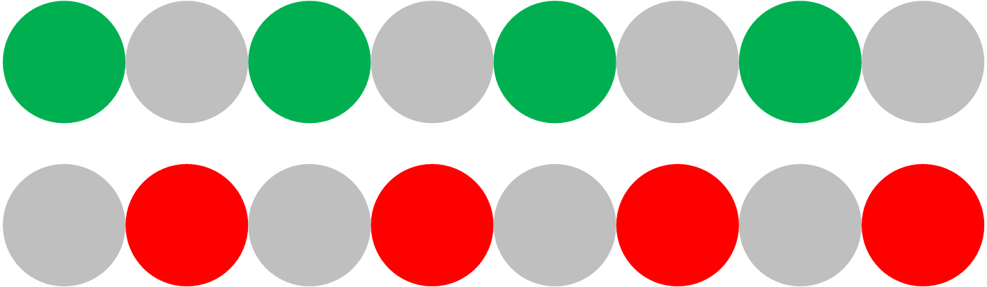

LED-ul POWER (alimentare) verde și LED-ul ALARM (alarmă) roșu luminează intermitent rapid, alternativ.
Actualizare firmware activă.
Așteptați până la finalizarea actualizării.
Dacă actualizarea firmware a eșuat, încercați din nou actualizarea firmware.

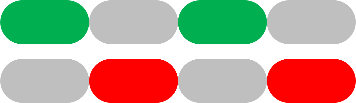

LED-ul POWER (alimentare) verde și LED-ul ALARM (alarmă) roșu luminează intermitent lent, alternativ.
Eroare de calibrare sau parametri.
Contactați furnizorul dvs. Victron pentru asistență.
