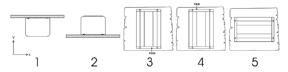

Monteer de omvormer met vier schroeven verticaal omhoog of omlaag of horizontaal omhoog of omlaag. Raadpleeg de onderstaande tabel en afbeelding voor de beste montage opties.
Montage instructies.
# | Montagetype | Aanbevolen? | IP Waarde: | Opmerkingen |
1 | Plafondmontage (omgekeerd). | Nee | nvt | |
2 | Grondmontage | Ja | IP21 | |
3 | Verticale wandmontage, ventilator aan de onderkant. | Ja | IP20 | Houd er rekening mee dat kleine voorwerpen of stof mogelijk via de ventilatieopeningen aan de bovenzijde van de omvormer in de omvormer behuizing kunnen vallen. |
4 | Verticale wandmontage, ventilator aan de bovenkant. | Nee | nvt | |
5 | Horizontale wandmontage. | Ja | IP20 |
