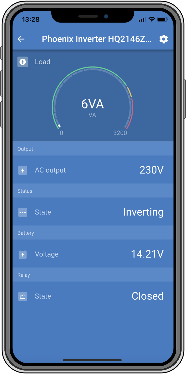

5.4. Monitorizare prin intermediul aplicației VictronConnect
Aplicația VictronConnect poate fi utilizată pentru a monitoriza invertorul.
Aplicația VictronConnect.
Pentru informații despre conectare, consultați capitolul Aplicația VictronConnect și/sau manualul VictronConnect, care poate fi găsit pe pagina de informații a aplicației VictronConnect.
Aplicația VictronConnect va afișa următoarele informații:
  • Consumatorul invertorului în VA.
  • Tensiune ieșire CA.
  • Tensiunea bateriei.
  • Starea de funcționare.
  • Starea releului programabil.
  • Mesaje de avertisment sau alarmă*.

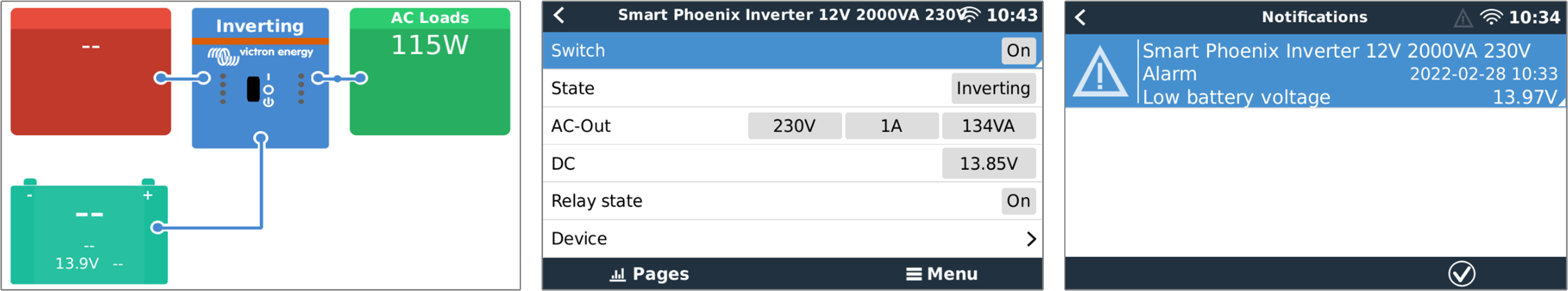

5.5. Monitorizare printr-un dispozitiv GX, GlobalLink și VRM portal
Invertorul poate fi conectat la un dispozitiv GX, precum un Cerbo GX sau un Ekrano GX. Când este conectat, dispozitivul GX va afișa invertorul pe ecranul de prezentare generală a sistemului și lista de dispozitive. De asemenea, dispozitivul GX va afișa și un mesaj în cazul unui avertisment sau al unei alarme a invertorului.
Exemple de ecrane GX de la stânga la dreapta: ecran sistem, ecran dispozitiv invertor și un mesaj de alarmă.
Dacă dispozitivul GX este conectat la Internet, invertorul poate fi monitorizat la distanță prin portalul VRM. Pentru mai multe informații despre portalul VRM, consultați pagina de informații VRM - Monitorizare de la distanță.
Alternativ, invertorul poate fi conectat la un GlobalLink 520, și apoi monitorizat la distanță prin portalul VRM.
