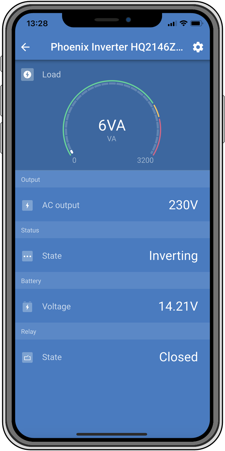

5.4. Monitoraggio tramite la app VictronConnect
La app VictronConnect si può utilizzare per monitorare l’inverter.
App VictronConnect
Per informazioni su come collegarsi, consultare il capitolo La app VictronConnect e/o il manuale di VictronConnect, disponibile nella pagina di informazioni dell'app VictronConnect.
La app VictronConnect mostra le seguenti informazioni:
  • Carico dell'inverter in VA.
  • Tensione di uscita CA.
  • Tensione batteria.
  • Stato di funzionamento.
  • Stato del relè programmabile.
  • Messaggi di avviso o di allarme *.
*) Si noti che l'applicazione non è attiva in secondo piano. Ciò significa che l'applicazione non invia allarmi o avvisi al telefono se non è attiva in primo piano.

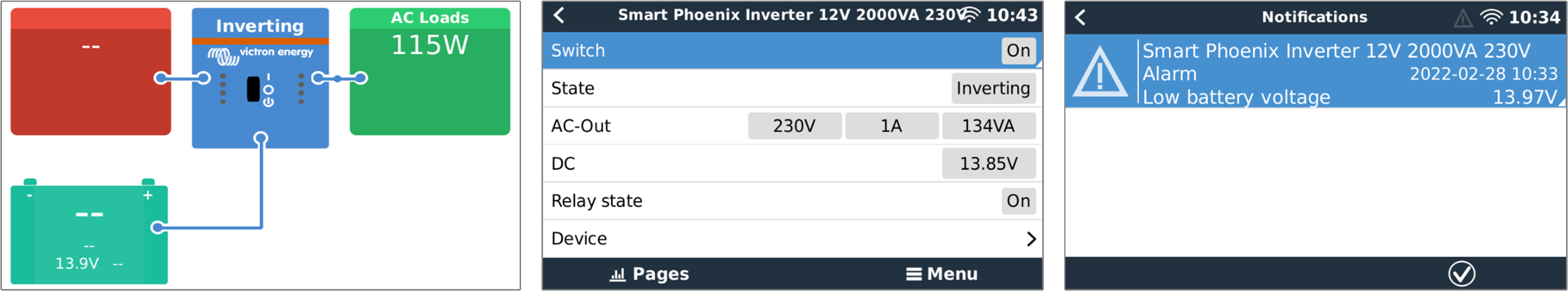

5.5. Monitoraggio tramite un dispositivo GX, un GlobalLink e il portale VRM
L’inverter può essere collegato a un dispositivo GX, come un Cerbo GX o un Ekrano GX. Una volta collegato, il dispositivo GX visualizzerà l'inverter nella schermata della panoramica del sistema e nell'elenco dispositivi. Il dispositivo GX visualizza anche un messaggio in caso di avviso o allarme dell'inverter.
Esempio di schermate del GX, da sinistra a destra: schermata del sistema, schermata del dispositivo dell'inverter e messaggio di allarme.
Se il dispositivo GX è collegato a Internet, l'inverter può essere monitorato a distanza tramite il portale VRM. Per ulteriori informazioni sul portale VRM, vedere la pagina di informazioni VRM - Monitoraggio remoto.
In alternativa, l'inverter può essere collegato a un GlobalLink 520e quindi monitorato a distanza tramite il portale VRM.
