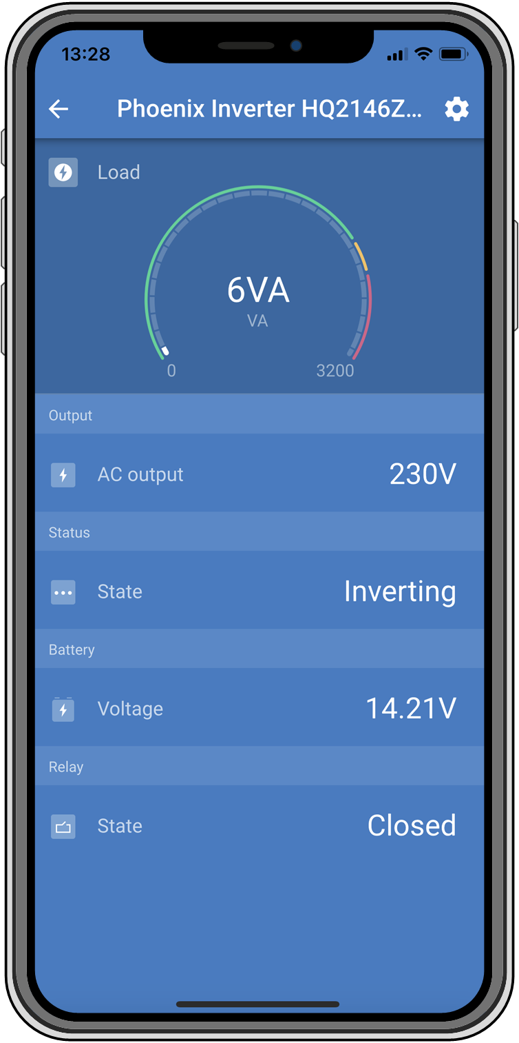

5.4. Supervision via l’application VictronConnect.
L’application VictronConnect peut être utilisée pour surveiller le convertisseur.
Application VictronConnect.
Pour plus d’informations sur la façon de se connecter, voir le chapitre Application VictronConnect et/ou le manuel VictronConnect qui se trouve sur la page des informations de l’application VictronConnect.
L’application VictronConnect affichera les informations suivantes :
  • Consommation du convertisseur en VA.
  • Tension de sortie CA.
  • Tension de la batterie.
  • État opérationnel.
  • État du relais programmable.
  • Messages d’avertissement ou d’alarme*.
*) Veuillez noter que l’application n’est pas active en arrière-plan. Cela signifie que l’application n’enverra pas d’alarmes ou d’avertissements à votre téléphone à moins que l’application ne soit active au premier plan.

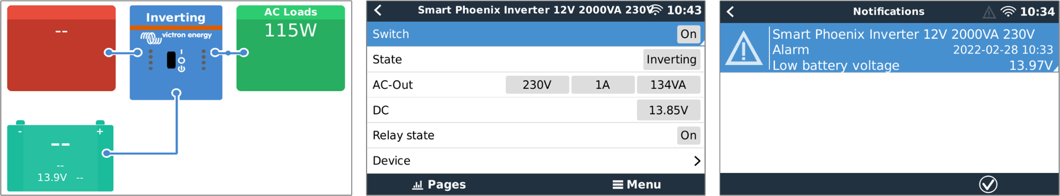

5.5. Surveillance via un dispositif GX, GlobalLink et le portail VRM.
Le convertisseur peut être connecté à un dispositif GX, tel qu’un Cerbo GX ou un Ekrano GX. Une fois connecté, le dispositif GX affichera le convertisseur sur l’écran d’aperçu du système et la liste des appareils. Le dispositif GX affichera également un message en cas d’avertissement ou d’alarme du convertisseur.
Exemples d’écrans du dispositif GX de gauche à droite : écran du système, écran du convertisseur et message d’alarme.
Si le dispositif GX est connecté à Internet, le convertisseur peut être surveillé à distance via le portail VRM. Pour plus d’informations sur le portail VRM, voir la page d’informations VRM - Surveillance à distance.
Autrement, le convertisseur peut être connecté à un GlobalLink 520, puis surveillé à distance via le portail VRM.
