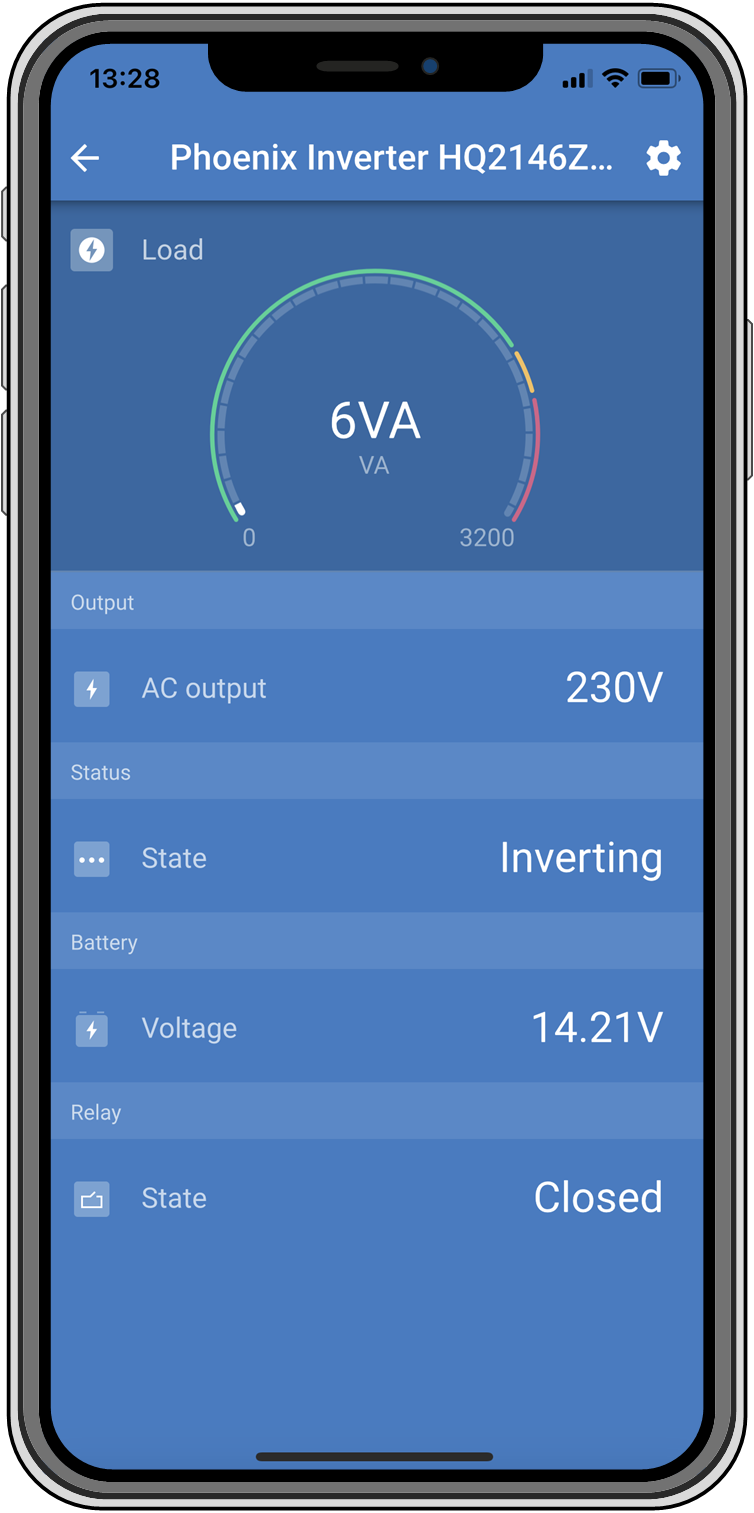

5.4. Überwachung über die VictronConnect App
Die VictronConnect App kann zur Überwachung des Wechselrichters verwendet werden.
VictronConnect App.
Informationen zur Verbindung finden Sie im Kapitel Die VictronConnect App und/oder im Handbuch zu VictronConnect, das Sie auf der Informationsseite zur VictronConnect App finden.
Die VictronConnect App zeigt die folgenden Informationen an:
  • Last des Wechselrichters in VA.
  • Wechselstromausgangsspannung.
  • Batteriespannung.
  • Betriebszustand.
  • Status des programmierbaren Relais.
  • Warn- oder Alarmmeldungen*.
