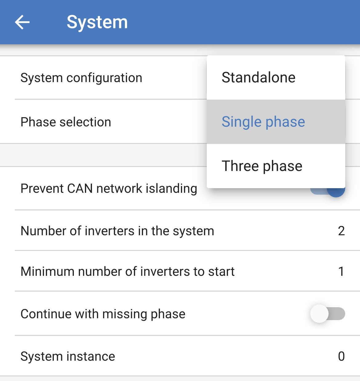

5.6. Parallellprogrammering
Växelriktare måste installeras korrekt innan konfigurering.
För att ställa in ett parallellt system ska du öppna den första enheten i VictronConnect. Öppna Inställningar - systemmeny.
Observera
AC-utgångseffekt kommer att kopplas från i några sekunder när du växlar systemkonfigureringsläget. Säkerställ att systemet är konfigurerat INNAN du ansluter växelriktarens AC-utgång till belastningarna.
Fabriksinställningen är fristående (en enda enhet).

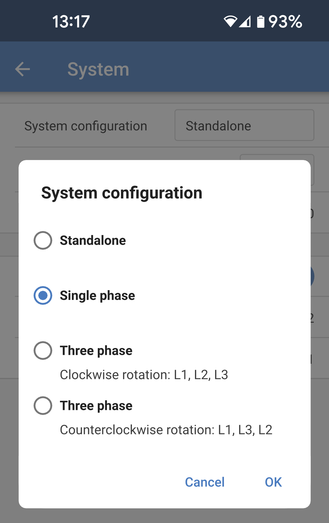

För att ställa in ett parallellt system i en enfas ska du ändra systemkonfigureringen till ”enfas”.

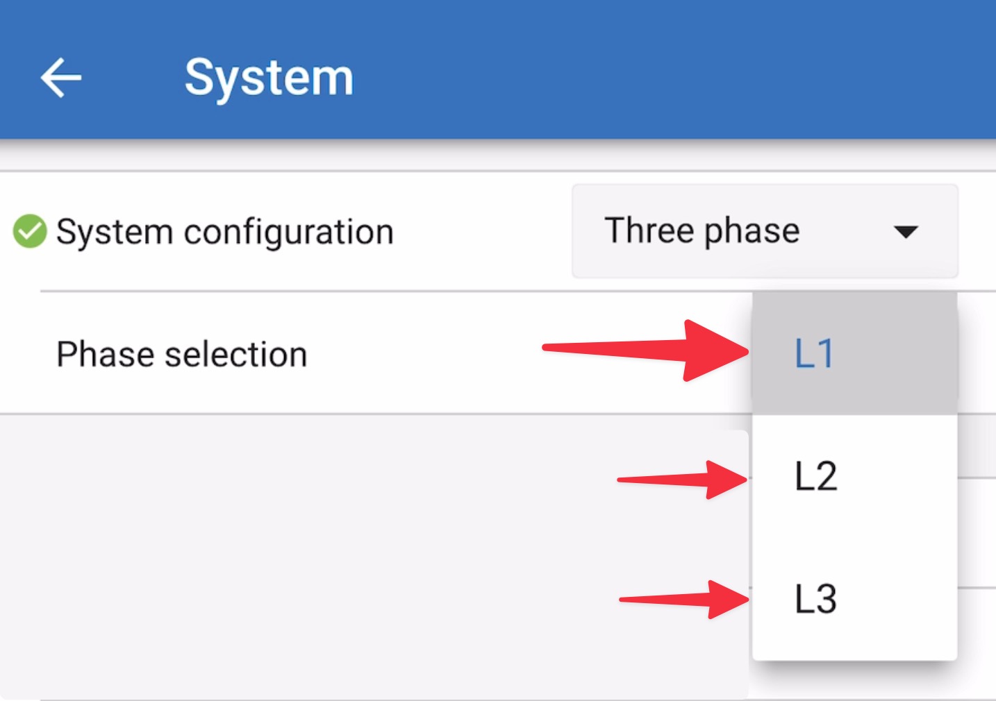

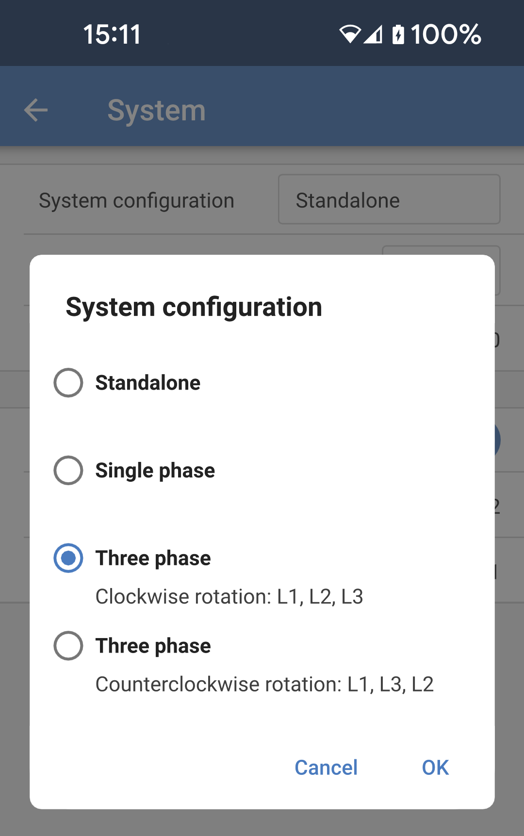

För att ställa in ett parallellt system för trefassystem ska du välja ”trefas”. Den här inställningen är samma för ett trefassystem med en enda växelriktare på varje fas, eller flera på varje fas.

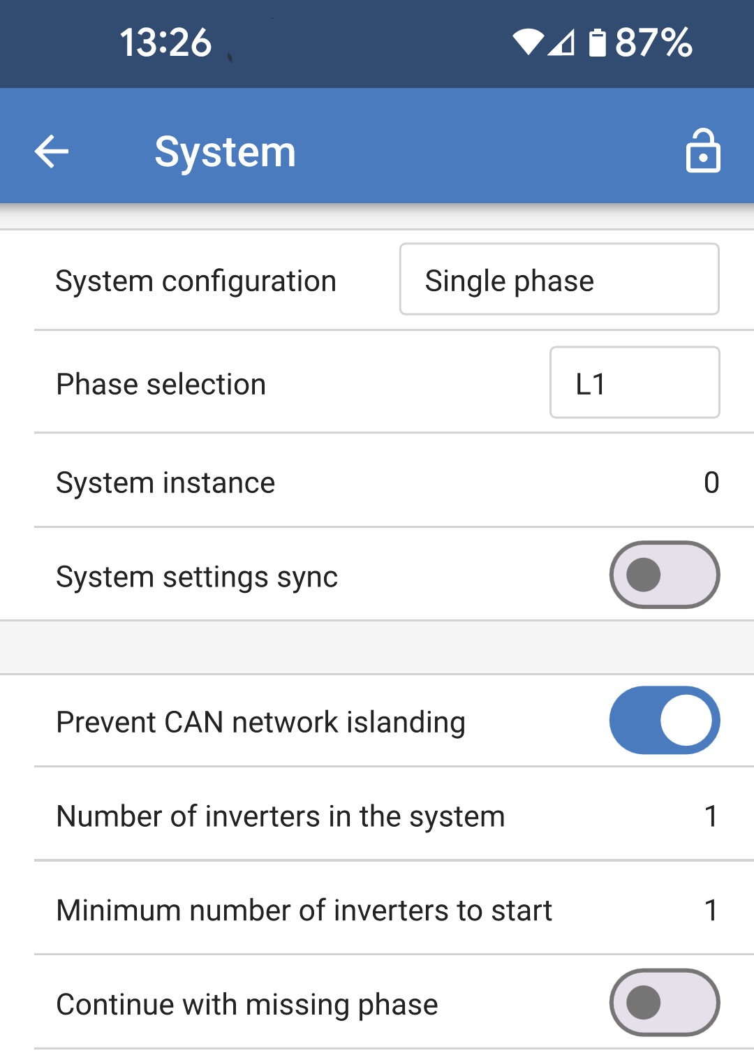

Knapp för att förhindra ödrift i CAN-nätverket
Denna inställning fastställer vad systemet gör i händelse av en trasig CAN-anslutning mellan RS-enheterna och aktiverar inställningen ”Antal växelriktare i systemet” nedan. Aktiv som standard.
Ange antalet enheter som är installerade i systemet.
Om CAN-nätverket är uppdelat i segment används den här inställningen för att fastställa det största och för att stänga ner det mindre segmentet för att förhindra dem från att fortsätta osynkroniserat på egen hand.
Detta leder till ett mer pålitligt system än om det mindre segmentet försöker fortsätta osynkroniserat på egen hand (vilket leder till överbelastning eller andra mindre behagliga problem som orsakats av en osynkroniserad AC-utgångssinusvåg).
Att ha ytterligare en VE.Can-enhet som känns igen av RS-enheten med samma systeminstans, i parallella system där det endast finns två enheter, hjälper till att fastställa vilket separat system som förses med ström. Denna extra VE.Can-enheten kan vara en GX-enhet, Lynx BMS eller en annan DC-kopplad VE.Can-MPPT-laddare.
I det här fallet kan en enskild växelriktare fortfarande starta om den andra inte kommunicerar, om inställningen ”Förhindra ödrift i CAN-nätverk” är aktiverad.
Lägsta antal växelriktare för att starta
Lägsta antal växelriktare som måste vara närvarande per fas när ett system startas.
Detta ställs in av installatören för att säkerställa att det finns tillräckligt många enheter för att starta upp den förväntade systembelastningen på en gång.
Du kanske vill kräva alla, eller alla förutom en (för att fortfarande tillåta systemet att starta om även om en enskild enhet är offline), eller endast en enhet för högsta redundans, förutsatt att det inte förekommer några större uppstartsbelastningar.
När systemet startar kommer det inte att stängas av om antalet driftklara växelriktare per fas sjunker under den här inställningen (så länge som de kvarvarande växelriktarna inte överbelastas och kan fortsätta försörja belastningen).
Om inställningen ”Förhindra ödrift i CAN-nätverket” är aktiv kommer systemet förbli online tills antalet växelriktare sjunker under värdet ”Antal växelriktare i systemet” delat på 2 + 1 (som är tröskelvärdet för ödriftskyddet i CAN-nätverket).
Om inställningen ”Förhindra ödrift i CAN-nätverket” är inaktiv kommer systemet inte att stängas av automatiskt även om endast en växelriktare per fas förblir online.

För att kunna konfigurera ett trefassystem måste Inverter RS Smart vara korrekt installerade. Och köras med fast programvaruversion v1.13 eller senare.
Konfigureringen av ett system för trefas eller enfas görs i VictronConnect i systemmenyn.

Klicka på rutan för att öppna upp en popupmeny där du kan välja ”trefas”. Det finns två alternativ för trefas som du kan välja, antingen medsols eller motsols, beroende på fasrotationen på installationsplatsen.
Du måste tillämpa samma inställningar för varje enskild enhet.
Välj den korrekta fasen som varje specifika enhet är ansluten till. Det kan endast finns en enhet per fas.
Gör detta för varje enskild enhet.

  • Systeminstans: Enheter med samma instansnummer fungerar tillsammans på AC-sidan.
    En ändring av systeminstansinställningen tillåter flera grupper av växelriktare att vara på samma VE.Can-buss, men inte synkroniserade och segmenterade i olika AC-utgångar, utan interferens.
    Fortsätt med samma programmeringsinställningar på resten av enheterna.
  • Synkronisering av systeminställningar: Det här alternativet tillåter synkronisering av vissa inställningar mellan enheter i systemet.
    Du kan läsa mer om det här.System
  • Förhindra ödrift i CAN-nätverket: Denna inställning fastställer vad systemet gör i händelse av en trasig anslutning mellan RS-enheterna och aktiverar inställningen ”Antal växelriktare i systemet” nedan. Detta är aktivt som standard.
    Om tre RS-enheter är konfigurerade i trefas fortsätter varje enskild enhet enbart att fungera om den som minst ser en annan enhet. Den här funktionen är endast relevant tillsammans med funktionen ”Fortsätt med frånvarande fas”.
  • Antal växelriktare i systemet: Ange antalet RS-enheter som är installerade i systemet. Detta ska ställas in på tre för ett RS-system i trefas.
    Om CAN-anslutningen bryts mellan två enheter delas nätverket upp i segment. Den här inställningen används för att fastställa det största och för att stänga ner det mindre segmentet för att förhindra dem från att fortsätta osynkroniserat på egen hand.
    Observera att om du inaktiverar alternativet ”Fortsätt med frånvarande fas” förbigås det här beteendet på ett sådant sätt att det alltid säkerställer att alla tre faser är strömförsedda hela tiden, vilket innebär att en trasig CAN-anslutning i en trefasinställning stänger ner alla enheter.
  • Lägsta antal växelriktare för att starta: Välja det lägsta antalet växelriktare som måste vara närvarande per fas när systemet startas.
    Vid inställning på 3 betyder att alla tre enheter i ett Multi RS-system i trefas måste vara närvarande för att kunna starta. Om alternativet ”Fortsätt med frånvarande fas” också är aktiverat, kommer systemet inte att stänga ner när det är operativt om antalet operativa växelriktare per fas sjunker under denna siffra (så länge som de kvarvarande växelriktarna kan försörja belastningen).
  • Fortsätt med frånvarande fas: Det är möjligt att konfigurera att system så att om en enhet är offline (t.ex. på grund av att den har fysiskt stängts av eller att programvaran uppdateras om det inte finns någon nätanslutning för att tillåta pass-thru) kan de andra enheterna fortsätta att köras och tillhandahålla AC-utgångseffekt till sina respektive faser.
    Som standard är ”fortsätt med frånvarande fas” inaktiv. Om du stänger av en enhet med den fysiska brytaren kommer enheten att stängas av. Om enheten är en av tre enheter i ett trefassystem kommer även de andra två att stängas av.
    Om ”Fortsätta med frånvarande fas” är aktiverad och det lägsta antalet enheter är tillräckligt kommer utgången till de andra faserna att fortsätta även om den är nere på färre faser än vad som är inställt.
    Konfigureringsalternativet ”Fortsätta med frånvarande fas” SKA INTE aktiveras om det finns särskilda trefasbelastningar anslutna som kräver att alla tre synkroniserade faser är i drift (som en trefaselmotor.
    I den situationen ska ”Fortsätta med frånvarande fas” fortsätta vara inaktiv enligt standardinställningen.
