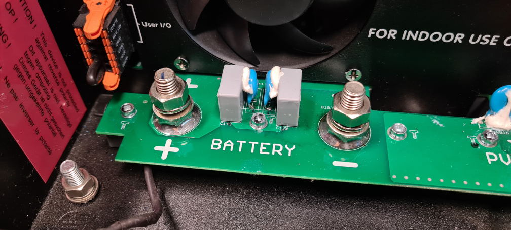

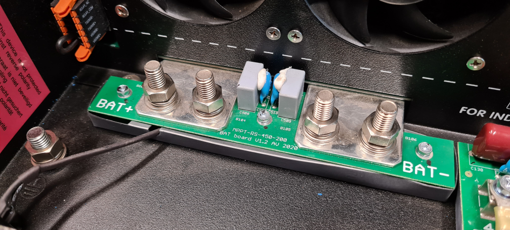

![]() | Aby uniknąć zwarcia biegunów akumulatora, używać klucza dynamometrycznego z izolowaną nasadką. Maksymalny moment skręcający: 14 Nm Nie należy dopuszczać do zwarcia przewodów akumulatorowych. |
Aby uzyskać dostęp do zacisków akumulatora, odkręć dwie śruby znajdujące się w dolnej części obudowy i zdejmij pokrywę, aby uzyskać dostęp do komory serwisowej.
