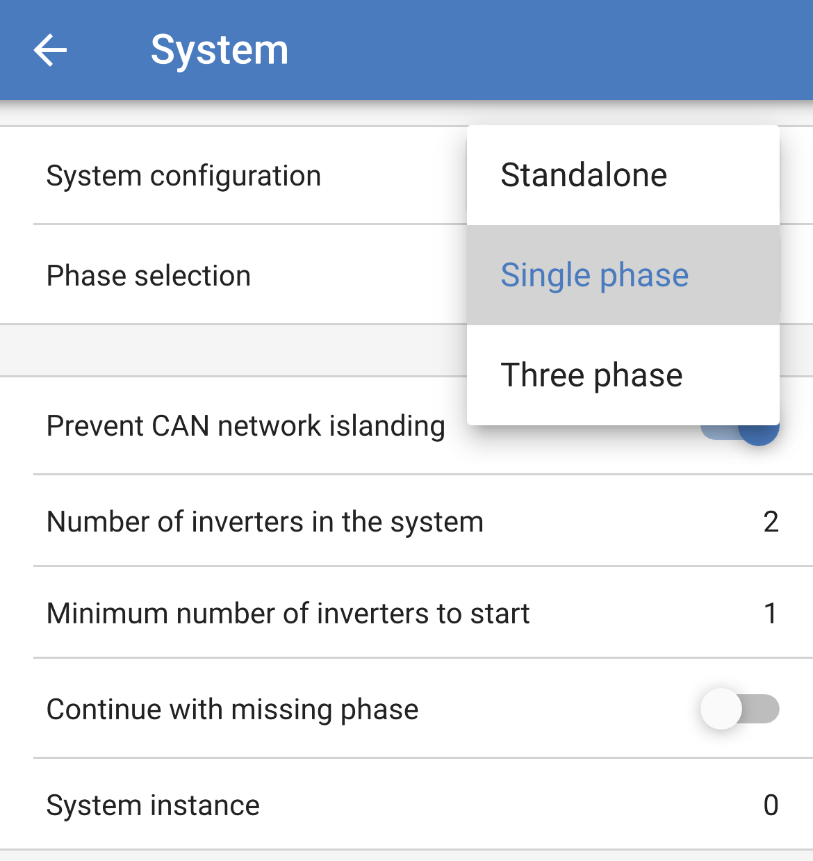

Chcąc skonfigurować system równoległy, korzystając z aplikacji VictronConnect otwórz stronę konfiguracji pierwszego urządzenia. Otwórz menu Ustawienia – System.
Ostrzeżenie
Na czas przełączania trybów konfiguracji systemu zasilanie wyjściowe AC zostanie odłączone na kilka sekund. Sprawdź, czy że system jest skonfigurowany PRZED podłączeniem wyjścia AC falownika do odbiorników energii.

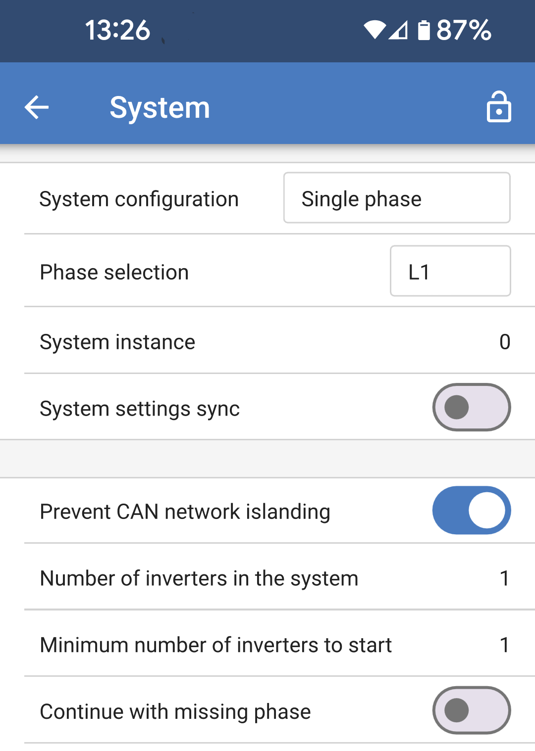

Domyślnym ustawieniem fabrycznym jest urządzenie autonomiczne (jedno urządzenie).

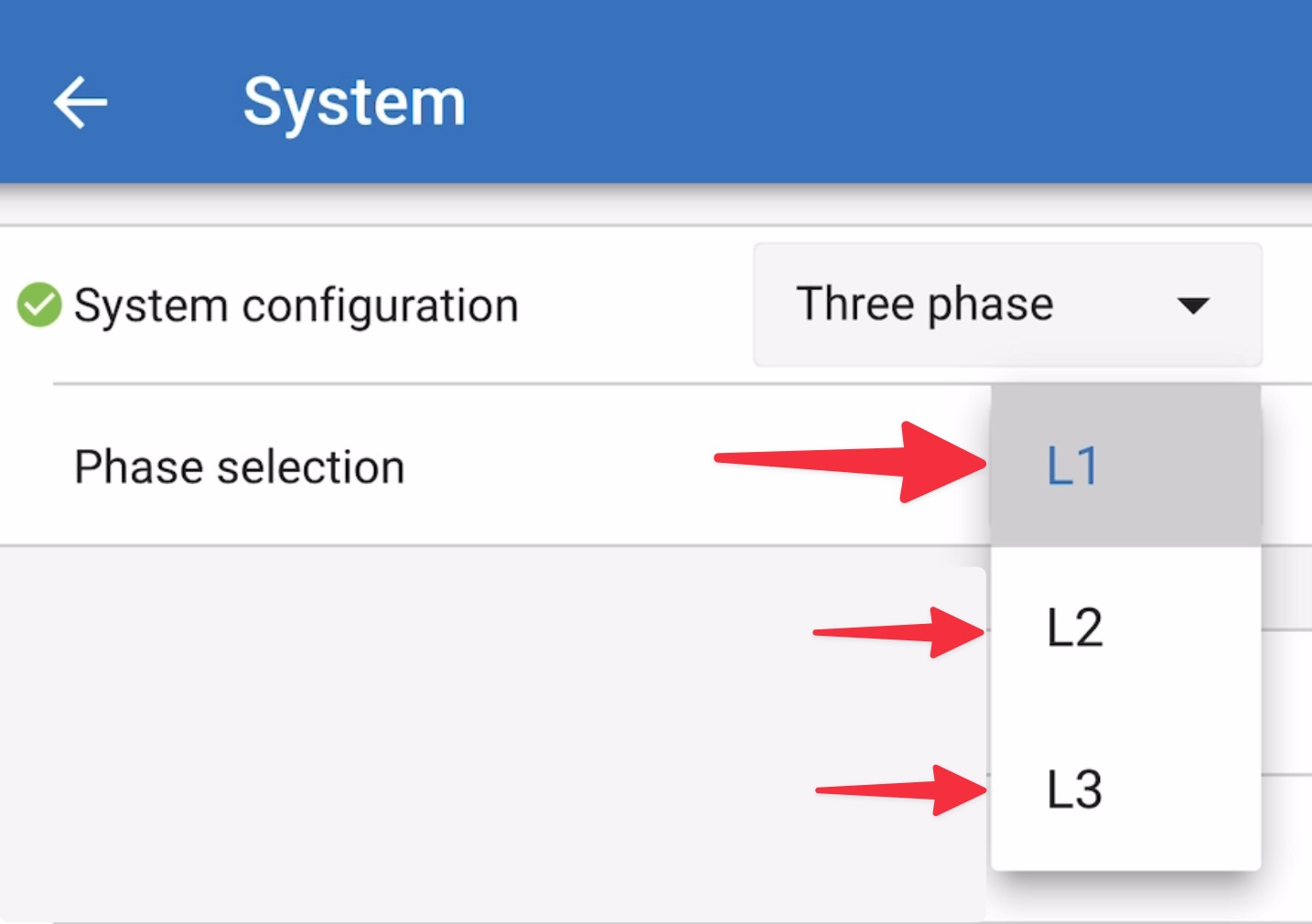

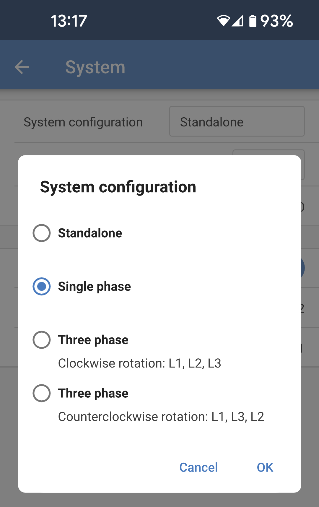

Celem skonfigurowania systemu równoległego na jednej fazie zmienić konfigurację systemu na „Jedną fazę”.

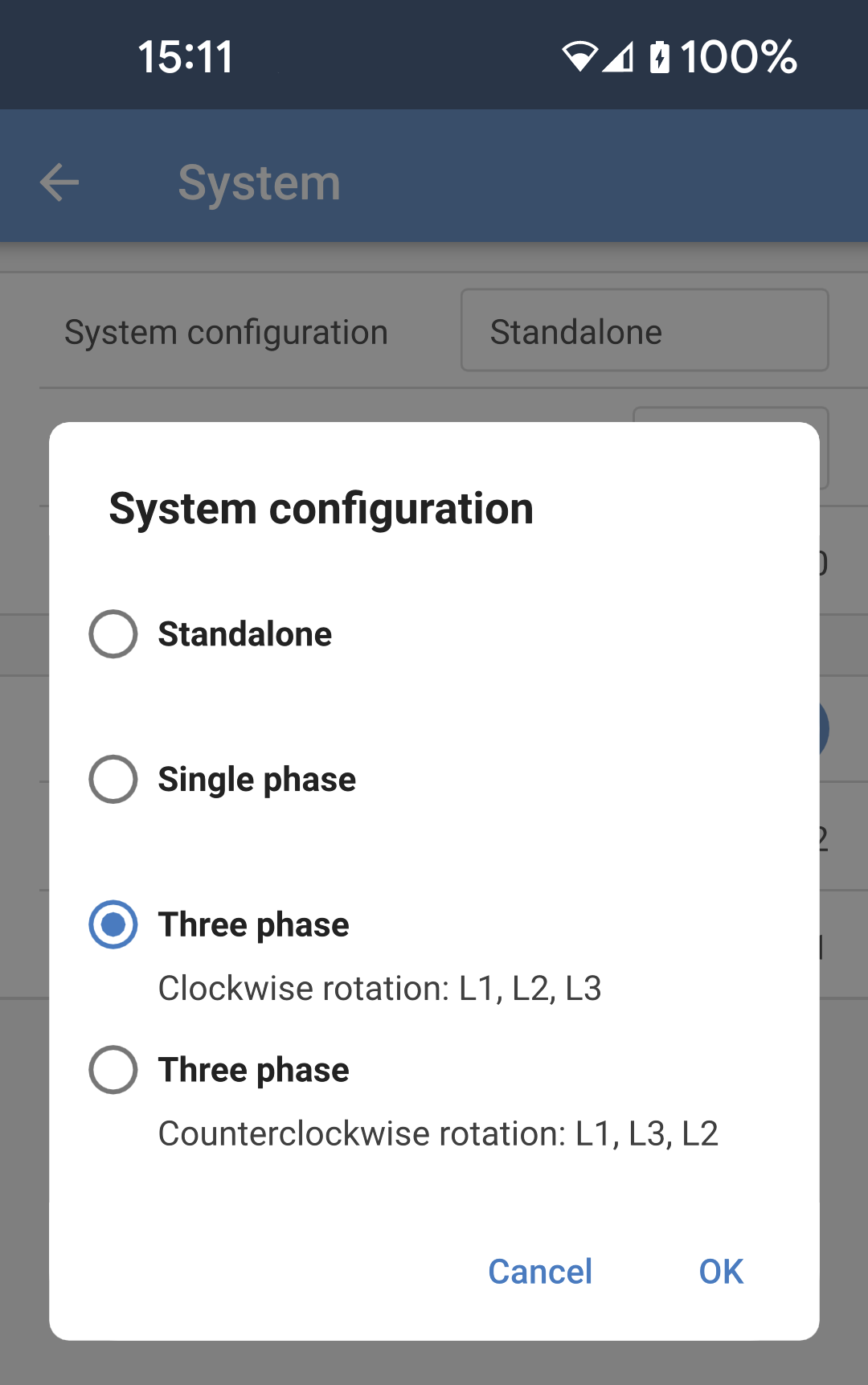

Celem skonfigurowania połączenia równoległego dla systemów trójfazowych należy wybrać konfigurację „Trójfazową”. Ustawienie jest identyczne dla układu trójfazowego z jednym lub kilkoma falownikiem na każdej fazie.

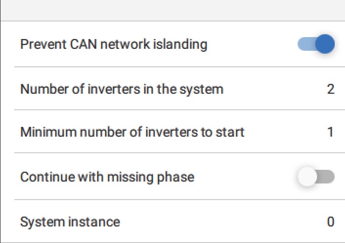

Zapobieganie przełączaniu wysp w sieci CAN
To ustawienie określa sposób działania systemu w przypadku zerwania połączenia CAN między urządzeniami RS oraz włącza poniższe ustawienie „Liczba falowników w systemie”. Wartość domyślna: włączone.
Ilość falowników w systemie
Należy wprowadzić ogólną ilość urządzeń zainstalowanych w systemie.
Jeśli sieć CAN jest podzielona na segmenty, z tego ustawienia korzysta się do określenia największego segmentu i zamknięcia najmniejszego, co zapobiega ich samodzielnej, niezsynchronizowanej pracy.
W efekcie uzyskuje się system bardziej niezawodny, niż w przypadku prób kontynuowania samodzielnej, niezsynchronizowej pracy przez mniejszy segment (co skutkowałoby przeciążeniem lub innymi problemami spowodowanymi przez niezsynchronizowaną sinusoidę wyjściową prądu przemiennego).
W instalacjach równoległych, w których są tylko 2 urządzenia, dodatkowe urządzenie VE.Can, rozpoznawane przez RS z tą samą instancją systemu, pomaga określić, który system wyspowy zostanie włączony. Takim dodatkowym urządzeniem VE.Can może być urządzenie GX, Lynx BMS lub inna ładowarka VE.Can MPPT ze sprzężeniem DC.
W takim przypadku pojedynczy falownik nadal może się uruchomić nawet w przypadku braku łączności z drugim, o ile opcja „Zapobieganie wyspom sieci CAN” jest wyłączona.
Minimalna ilość uruchamianych falowników
Minimalna ilość falowników, które w chwili uruchamiania systemu muszą być obecne na fazę.
Tego ustawienia dokonuje instalator po sprawdzeniu, że ilość urządzeń jest wystarczająca do jednoczesnego uruchomienia oczekiwanego obciążenia systemu.
Można zdecydować się na wszystkie lub wszystkie minus jeden (aby nadal można było ponownie uruchomić system, jeśli jedno urządzenie jest wyłączone), lub tylko 1 dla maksymalnej nadmiarowości, zakładając, że nie ma dużych obciążeń początkowych.
Po uruchomieniu, jeśli liczba falowników działających na fazę spadnie poniżej tego ustawienia system nie ulegnie wyłączeniu (o ile pozostałe falowniki nie ulegną przeciążeniu i nadal będą mogły zasilać odbiorniki energii).
W przypadku włączenia opcji „Zapobiegaj wyspom sieci CAN”, system pozostanie włączony do chwili, gdy ilość falowników nie spadnie poniżej wartości „Ilość falowników w systemie” podzielonej przez 2 + 1 (która jest wartością progową dla ochrony wyspy sieci CAN ).
W przypadku wyłączenia opcji „Zapobiegaj wyspom sieci CAN”, system nie wyłączy się automatycznie, nawet jeśli będzie włączony tylko jeden falownik na fazę.
Więcej informacji na temat nadmiarowości i implikacji ustawienia „Kontynuuj z brakującą fazą” podano w rozdziale Programowanie instalacji 3-fazowej.

Dotknij pola, aby wyświetlić wyskakujące menu, w którym można wybrać opcję „Trójfazowy”. Do wyboru są dwie opcje konfiguracji trójfazowej: zgodna z ruchem wskazówek zegara lub przeciwna do ruchu wskazówek zegara, w zależności od kolejności faz w miejscu instalacji.
Te same ustawienia należy zastosować indywidualnie do każdej jednostki.
Wybierz właściwą fazę, do której podłączona jest dana jednostka. Na każdą fazę może przypadać tylko jedna jednostka.
Wykonaj tę czynność dla każdej jednostki osobno.

  • Instancja systemu: Urządzenia o tym samym numerze instancji współpracują ze sobą po stronie AC.
    Zmiana ustawienia instancji systemu umożliwia, by kilka grup falowników znalazło się na tej samej magistrali VE.Can, lecz bez synchronizacji, podzielonych na różne wyjścia prądu przemiennego, bez zakłóceń.
    Kontynuuj z tymi samymi ustawieniami programowania dla pozostałych urządzeń.
  • Synchronizacja ustawień systemowych: Ta opcja umożliwia synchronizację wybranych ustawień pomiędzy jednostkami w systemie.
    Więcej informacji można znaleźć tutaj.System
  • Zapobieganie podziałowi sieci CAN na odizolowane segmenty: To ustawienie określa, co system zrobi w przypadku zerwania połączenia CAN między urządzeniami RS, oraz włącza ustawienie „Liczba falowników w systemie” poniżej. Włączona jest wartość domyślna.
    Jeśli trzy urządzenia Multi RS są skonfigurowane w trzech fazach, każde z nich będzie kontynuować pracę tylko wtedy, gdy będzie „widzieć” co najmniej jedno urządzenie więcej. Ta funkcja ma znaczenie tylko w połączeniu z funkcją „Kontynuuj z brakującą fazą”.
  • Ilość falowników w systemie: Wprowadź całkowitą liczbę urządzeń RS zainstalowanych w systemie. Tę wartość należy ustawić jako 3 dla 3-fazowego systemu RS.
    W przypadku zerwania połączenia CAN między dwoma urządzeniami, sieć jest dzielona na segmenty. To ustawienie służy do określenia największego i zamknięcia najmniejszego segmentu, aby uniemożliwić im kontynuowanie pracy bez synchronizacji.
    Należy pamiętać, że ustawienie opcji „Kontynuuj z brakującą fazą” dla wyłączonego urządzenia unieważnia to zachowanie w taki sposób, że zawsze zapewnia, że wszystkie trzy fazy muszą być obecne przez cały czas, więc zerwane połączenie CAN w konfiguracji 3-fazowej spowoduje wyłączenie wszystkich urządzeń.
  • Minimalna liczba falowników podczas uruchamiania systemu: Wybierz minimalną liczbę falowników, które w chwili uruchamiania systemu muszą być obecne na fazę.
    Ustawienie wartości 3 oznacza, że rozpoczęcie pracy wymaga obecności wszystkich 3 urządzeń w 3-fazowym systemie Multi RS. Jeśli włączona jest również opcja „Kontynuuj pracę przy braku fazy”, po uruchomieniu system nie wyłączy się, nawet jeśli liczba działających falowników w którejkolwiek fazie spadnie poniżej tej wartości (o ile pozostałe falowniki będą w stanie zasilić obciążenie).
  • Kontynuuj z brakującą fazą: Istnieje możliwość skonfigurowania systemu w taki sposób, że jeśli jedno urządzenie zostanie wyłączone (na przykład z powodu fizycznego wyłączenia lub aktualizacji oprogramowania układowego w przypadku braku połączenia z siecią, aby umożliwić przepływ pass-thru), inne urządzenia mogą kontynuować pracę i dostarczać prąd przemienny do odpowiednich faz.
    Domyślnie opcja „kontynuuj z brakującą fazą” jest wyłączona. Wyłączenie urządzenia za pomocą fizycznego przełącznika spowoduje wyłączenie właśnie tego urządzenia. Jeśli to urządzenie jest jednym z trzech pracujących w trzech fazach, pozostałe również ulegną wyłączeniu.
    W przypadku ustawienia opcji „Kontynuuj z brakującą fazą”, a minimalna liczba jednostek jest wystarczająca, zasilanie z pozostałych faz nadal będzie docierać do odbiorników, nawet jeśli ich ilość jest mniejsza od skonfigurowanej.
    Opcji konfiguracji „Kontynuuj z brakującą fazą” NIE NALEŻY włączać, jeśli podłączone są określone odbiorniki energii wymagające wszystkich trzech, zsynchronizowanych faz (np. trójfazowy silnik elektryczny).
    W takiej sytuacji, dla opcji „Kontynuuj z brakującą fazą” należy zachować domyślne ustawienie „wyłączona” .
