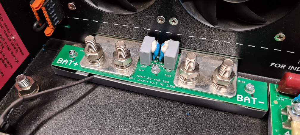

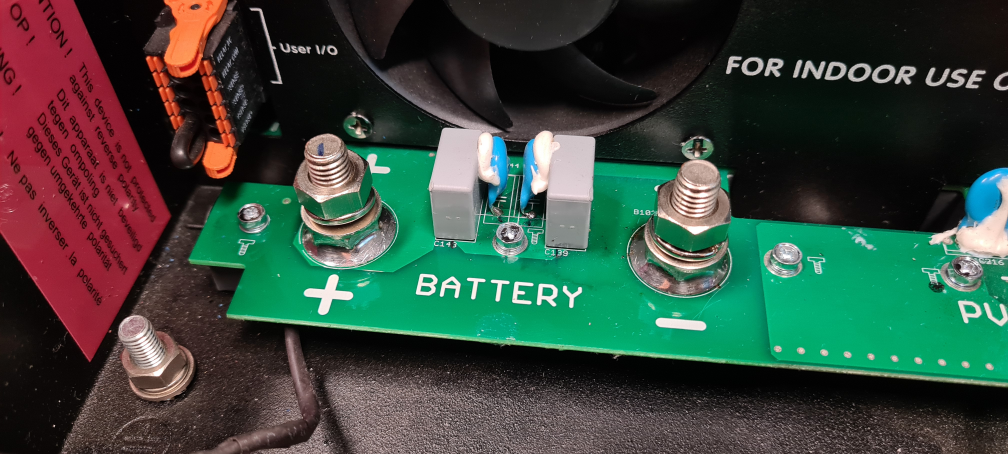

![]() | Gebruik een momentsleutel met geïsoleerde steeksleutel om kortsluiting van de accu te voorkomen. Maximum aanhaalmoment: 14 Nm Vermijd het kortsluiten van de accukabels. |
Om bij de accupolen te komen, draai de twee schroeven aan de onderkant van de behuizing los en verwijder het deksel, zodat het onderhoudscompartiment zichtbaar wordt.
