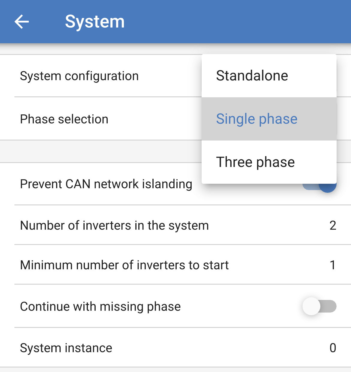

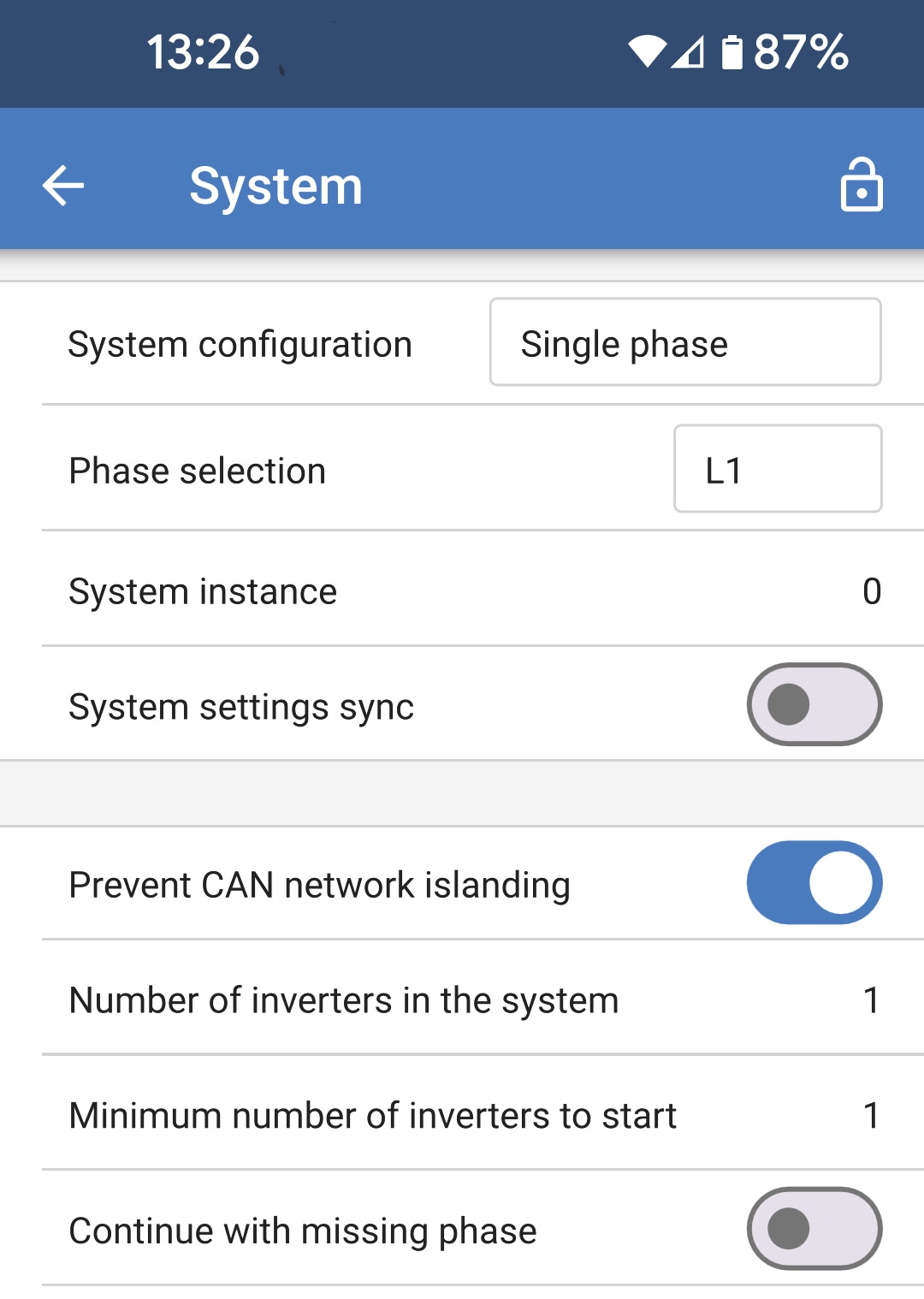

5.6. Programmazione parallela
Gli inverter devono essere installati correttamente prima della configurazione.

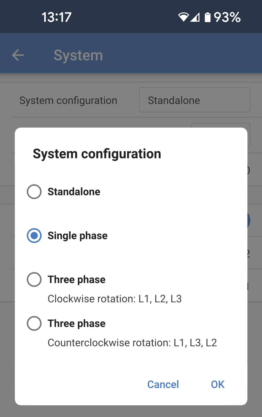

Per configurare un sistema parallelo, aprire la prima unità in VictronConnect. Aprire il menu Impostazioni - Sistema.
Attenzione
L'alimentazione di uscita CA viene scollegata per alcuni secondi quando si passa alla modalità di configurazione del sistema. Assicurarsi che il sistema sia configurato PRIMA di collegare l'uscita CA dell'inverter ai carichi.
L'impostazione predefinita di fabbrica è Autonomo (un'unità singola).

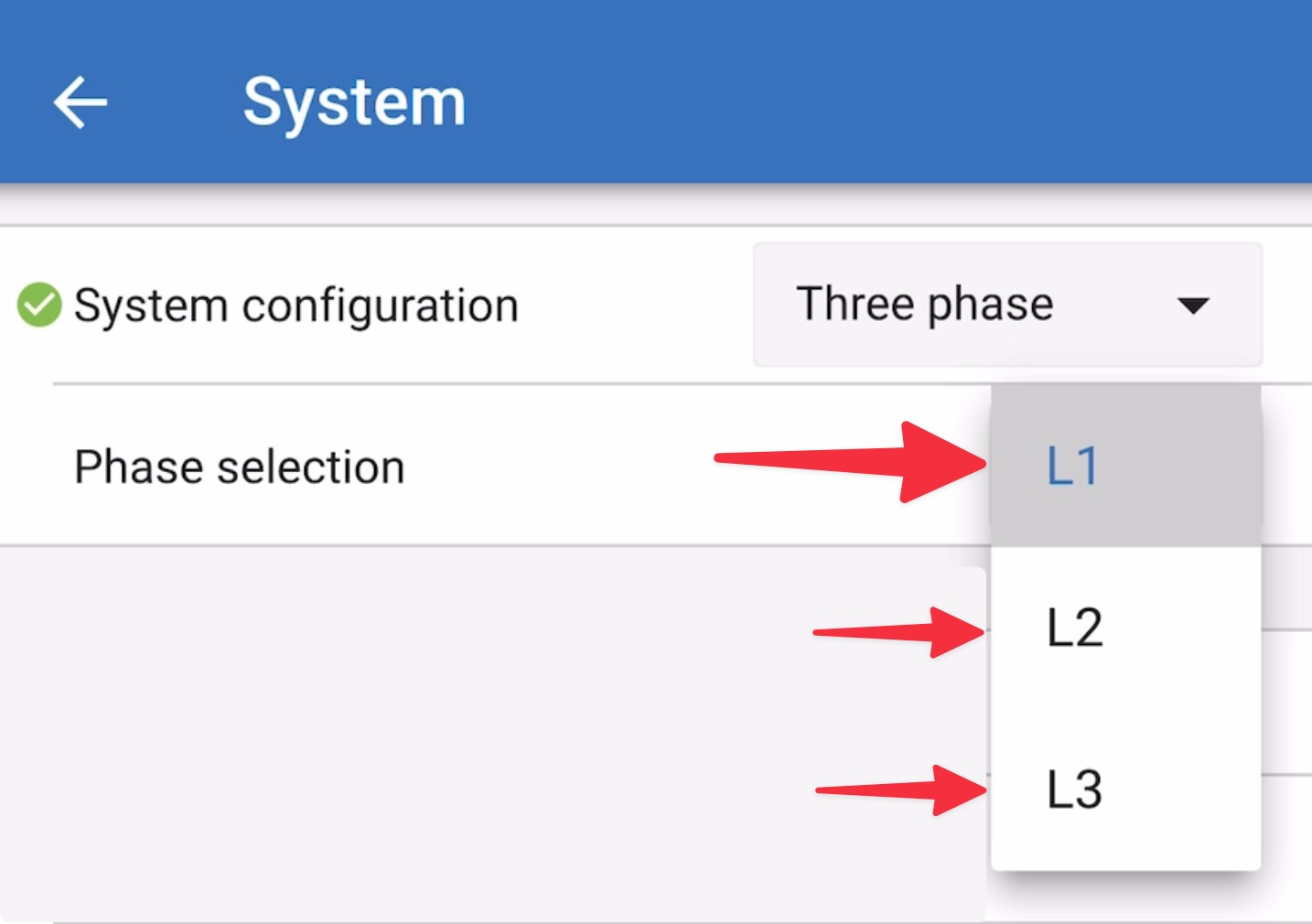

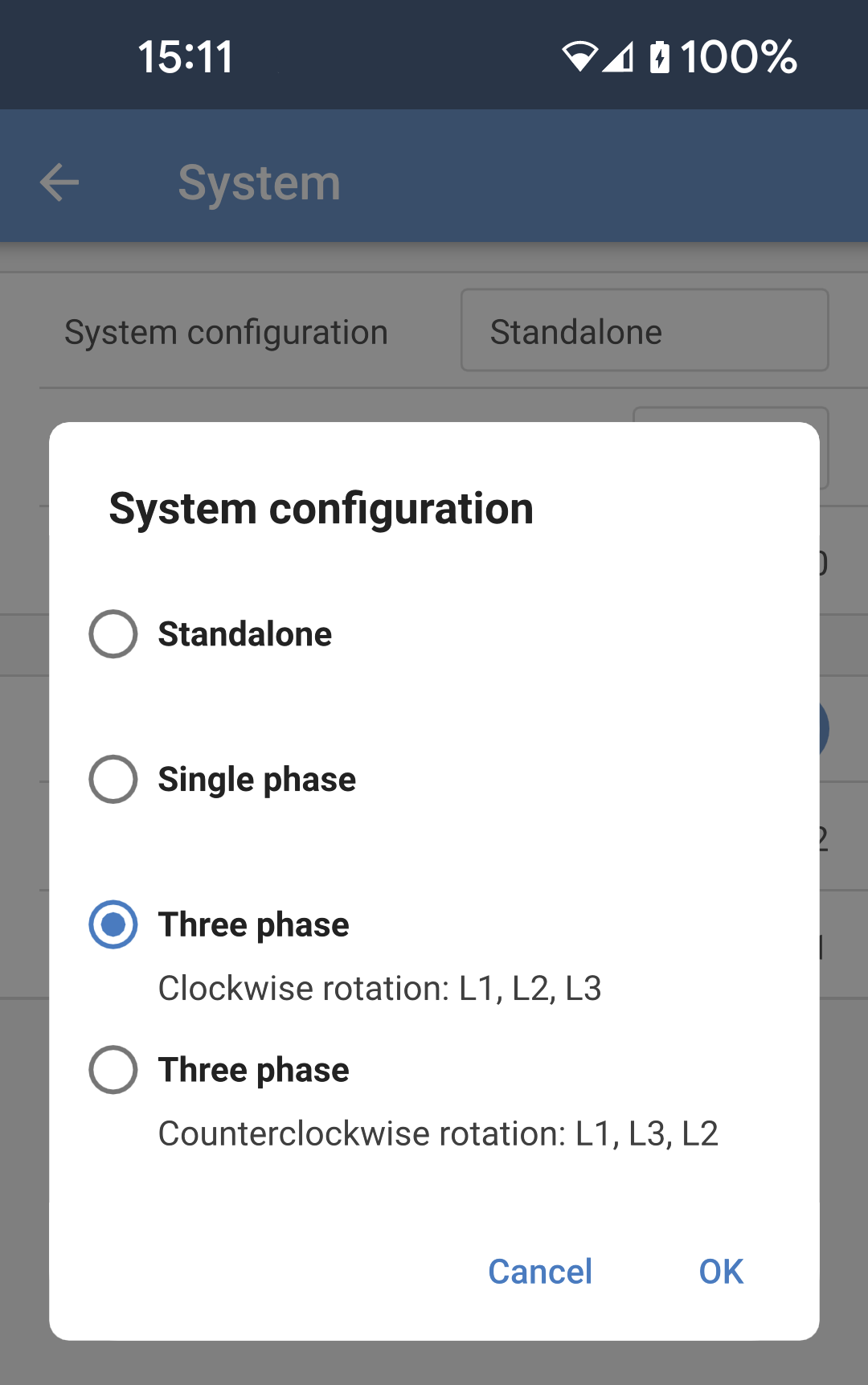

Per configurare un sistema parallelo su una singola fase, modificare la configurazione del sistema a “Monofase”.
Per configurare in parallelo i sistemi trifase, selezionare “Trifase”. Questa impostazione è la stessa per un sistema trifase con un inverter singolo su ogni fase o multiplo su ogni fase.

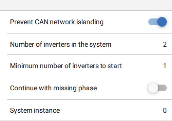

Prevenire l'isolamento della rete CAN
Quest’impostazione determina il comportamento del sistema in caso di interruzione della connessione CAN tra le unità RS e attiva l'impostazione "Numero di inverter nel sistema" riportata di seguito. Attiva per impostazione predefinita.
Numero di inverter di un sistema
Inserire il numero totale di unità installate nel sistema.
Nel caso in cui la rete CAN sia suddivisa in segmenti, questa impostazione viene utilizzata per determinare il segmento più grande e arrestare quelli più piccoli per evitare che continuino a funzionare da soli e non sincronizzati.
Ne consegue un sistema più affidabile rispetto a quello che si otterrebbe se il segmento più piccolo cercasse di continuare a funzionare da solo e non sincronizzato (il che porterebbe a sovraccarichi o ad altri problemi di arresto meno piacevoli, causati da un'onda sinusoidale di uscita CA non sincronizzata).
Nei sistemi paralleli formati da 2 sole unità, la presenza di un dispositivo VE.Can aggiuntivo riconosciuto dall'RS con la stessa istanza di sistema aiuta a determinare quale sistema a isola si accenderà. Questo dispositivo VE.Can aggiuntivo può essere un dispositivo GX, un Lynx BMS o un altro caricabatterie MPPT VE.Can accoppiato in CC.
In questo caso un singolo inverter può ancora avviarsi se l'altro non sta comunicando, a condizione che “Prevenire l'isolamento della rete CAN” sia disattivato.
Numero minimo di inverter da avviare
Numero minimo di inverter che devono essere presenti per ogni fase all'avvio del sistema.
Questo valore viene impostato dall'installatore per garantire che ci sia un numero sufficiente di unità per avviare il carico di sistema previsto in una sola volta.

5.7. Programmazione trifase
Per configurare un sistema trifase, il Inverter RS Smart deve essere installato correttamente e avere la versione v1.13 o successiva del firmware.
La configurazione di un sistema per trifase o monofase si effettua in VictronConnect, nel menu Sistema.
Attenzione
Nota
Queste Impostazioni di sistema devono essere programmate individualmente e impostate correttamente in tutte le unità collegate per ottenere un funzionamento sincronizzato.
L'impostazione di fabbrica della configurazione del sistema è "Autonomo".
Toccare la casella per visualizzare un menu a comparsa in cui è possibile selezionare "Trifase". È possibile scegliere tra due opzioni trifase, in senso orario o antiorario, a seconda della rotazione delle fasi nel luogo di installazione.
È necessario applicare le stesse impostazioni a ogni singola unità.
Selezionare la fase corretta a cui è collegata ogni unità. Può esserci una sola unità per fase.
Eseguire questa operazione per ogni singola unità.
È inoltre consigliabile etichettare fisicamente ogni unità e assegnare un nome personalizzato corrispondente nelle impostazioni delle informazioni sul prodotto.
  • Istanza di sistema: Le unità con lo stesso numero di istanza funzionano insieme sul lato CA.
    La modifica dell'impostazione dell'istanza di sistema consente a più gruppi di inverter di operare sullo stesso bus VE.Can, ma non sincronizzati, e di essere segmentati in uscite CA diverse, senza interferenze.
    Continuare con le stesse impostazioni di programmazione sulle altre unità.
  • Sincronizzazione delle impostazioni di sistema: Quest’opzione consente di sincronizzare alcune impostazioni delle unità del sistema.
    Ulteriori informazioni disponibili qui.Sistema
  • Prevenire l'isolamento della rete CAN: Questa impostazione determina il comportamento del sistema in caso di interruzione della connessione CAN tra le unità RS e attiva l'impostazione "Numero di inverter nel sistema" riportata di seguito. È attiva l’impostazione per difetto.
    Se tre unità RS sono configurate in trifase, ogni singola unità continuerà a funzionare solo se vede almeno un'altra unità. Questa funzione è rilevante solo in combinazione con la funzione "Continuare con la fase mancante".
  • Numero di inverter di un sistema: Inserire il numero totale di unità RS installate nel sistema. Questo valore deve essere impostato su 3 per un sistema RS trifase.
    In caso di interruzione della connessione CAN tra due unità, la rete viene suddivisa in segmenti; questa impostazione si utilizza per determinare il segmento più grande e arrestare quelli più piccoli, al fine di evitare che continuino da soli e non sincronizzati.
    Tenere presente che, impostando l'opzione "Continuare con la fase mancante" su disattivata, si annulla questo comportamento al fine di garantire sempre che tutte e tre le fasi siano alimentate in ogni momento; di conseguenza, in una configurazione trifase, una connessione CAN interrotta spegnerà tutte le unità.
  • Numero minimo di inverter da avviare: Scegliere il numero minimo di inverter che devono essere presenti per ogni fase all'avvio del sistema.
    Impostato su 3 significa che in un sistema Multi RS trifase devono essere presenti tutte e 3 le unità per avviarsi. Se è attivata anche l'opzione "Continuare con la fase mancante", quando il sistema è in funzione non si spegnerà se il numero di inverter operativi per fase scende al di sotto di questa cifra (finché gli inverter rimanenti possono alimentare il carico).
  • Continuare con la fase mancante: È possibile configurare il sistema in modo che, se un'unità è offline (ad esempio perché fisicamente spenta o per un aggiornamento del firmware nel caso in cui non vi sia una connessione alla rete che consenta il pass-thru), le altre unità possano continuare a funzionare e a fornire potenza di uscita CA alle rispettive fasi.
    “Continuare con la fase mancante” è disattivata per difetto. Se si spegne un'unità mediante l'interruttore fisico, si spegne anche l'altra unità. Se l'unità è una delle tre unità che si trovano in trifase, anche le altre si spegneranno.
    Se la configurazione prevede l'opzione “Continuare con la fase mancante” e il numero minimo di unità è sufficiente, l'uscita alle altre fasi continuerà anche se il numero di fasi è inferiore a quello configurato.
    L'opzione di configurazione “Continuare con la fase mancante” NON DEVE essere attivata se sono collegati carichi trifase specifici che richiedono tutte e tre le fasi sincronizzate per funzionare (ad esempio un motore elettrico trifase).
    In tale situazione, mantenere l'impostazione “disattivata” per impostazione predefinita al fine di ”Continuare con la fase mancante“.
