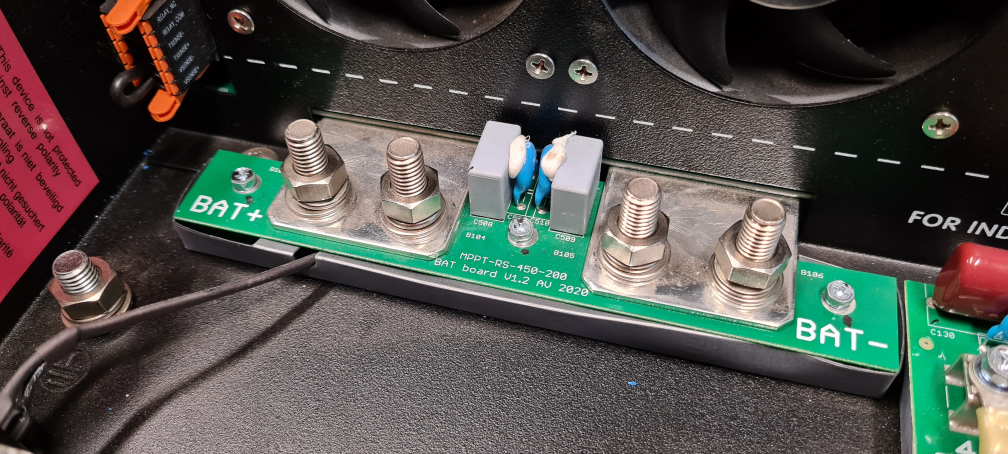

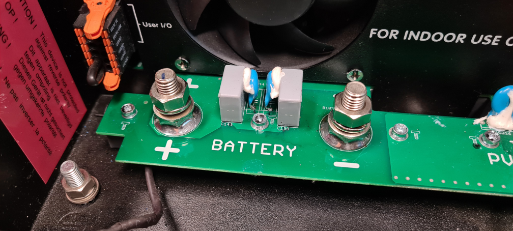

![]() | Verwenden Sie zur Vermeidung von Batteriekurzschlüssen einen Drehmomentschlüssel mit isoliertem Steckschlüssel. Maximales Drehmoment: 14 Nm Vermeiden Sie Kabelkurzschlüsse! |
Um an die Batterieanschlüsse zu gelangen, lösen Sie die beiden Schrauben an der Unterseite des Gehäuses und entfernen Sie die Abdeckung, um das Wartungsfach freizulegen.
