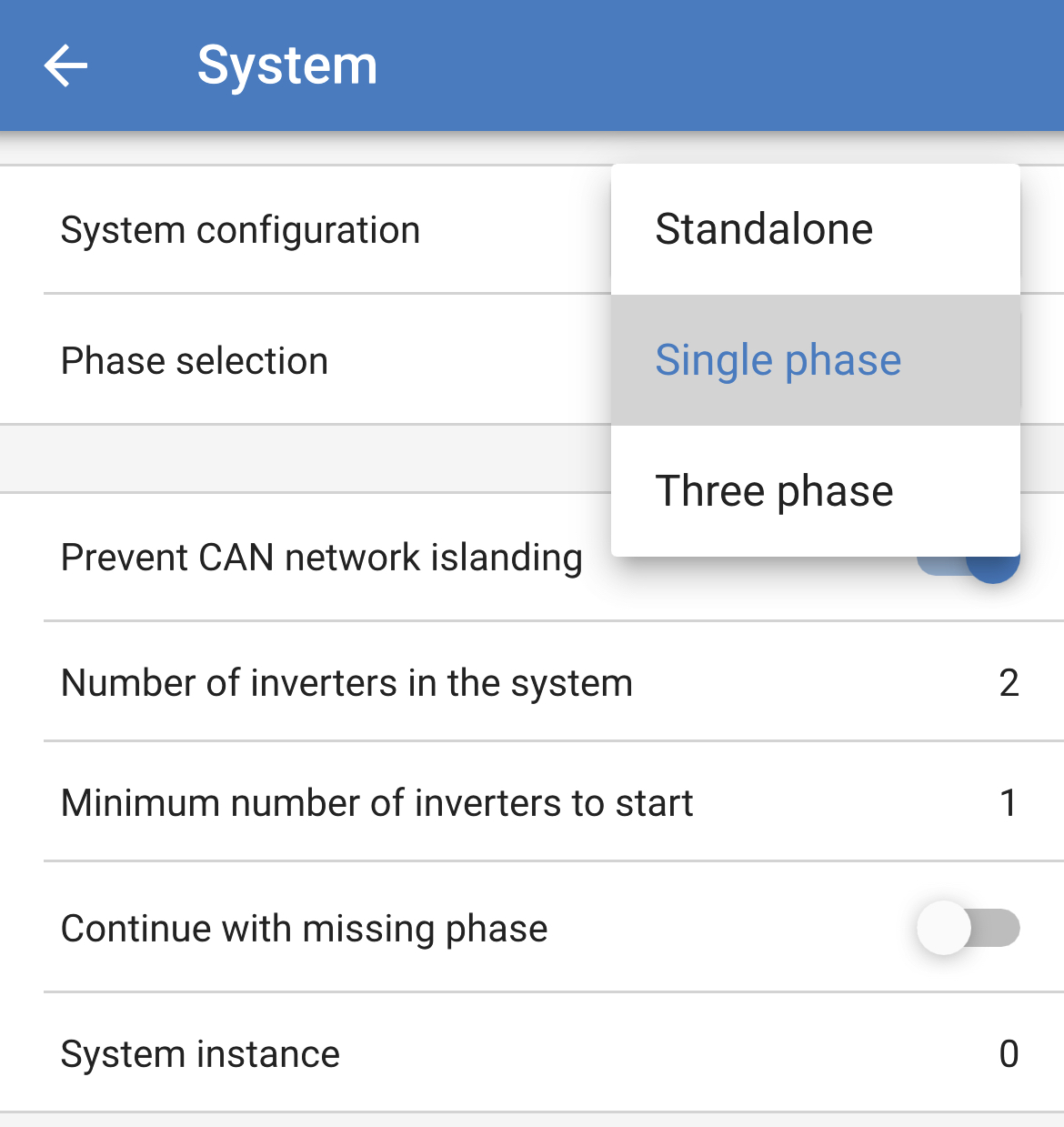

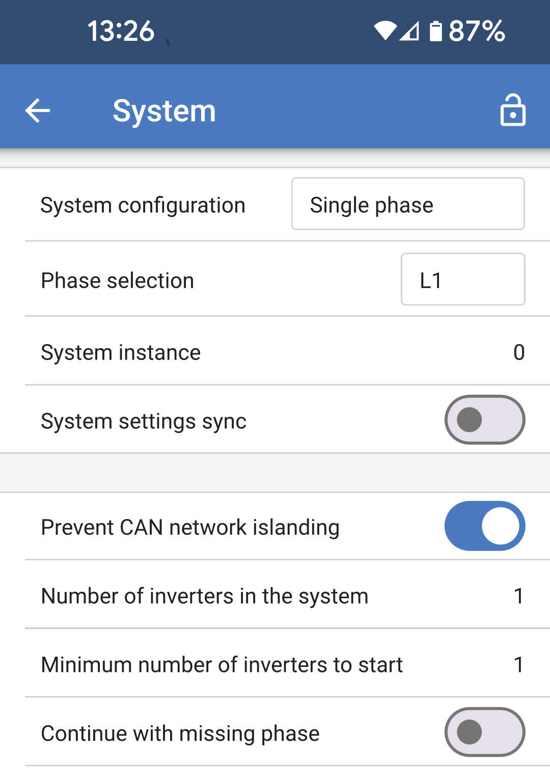

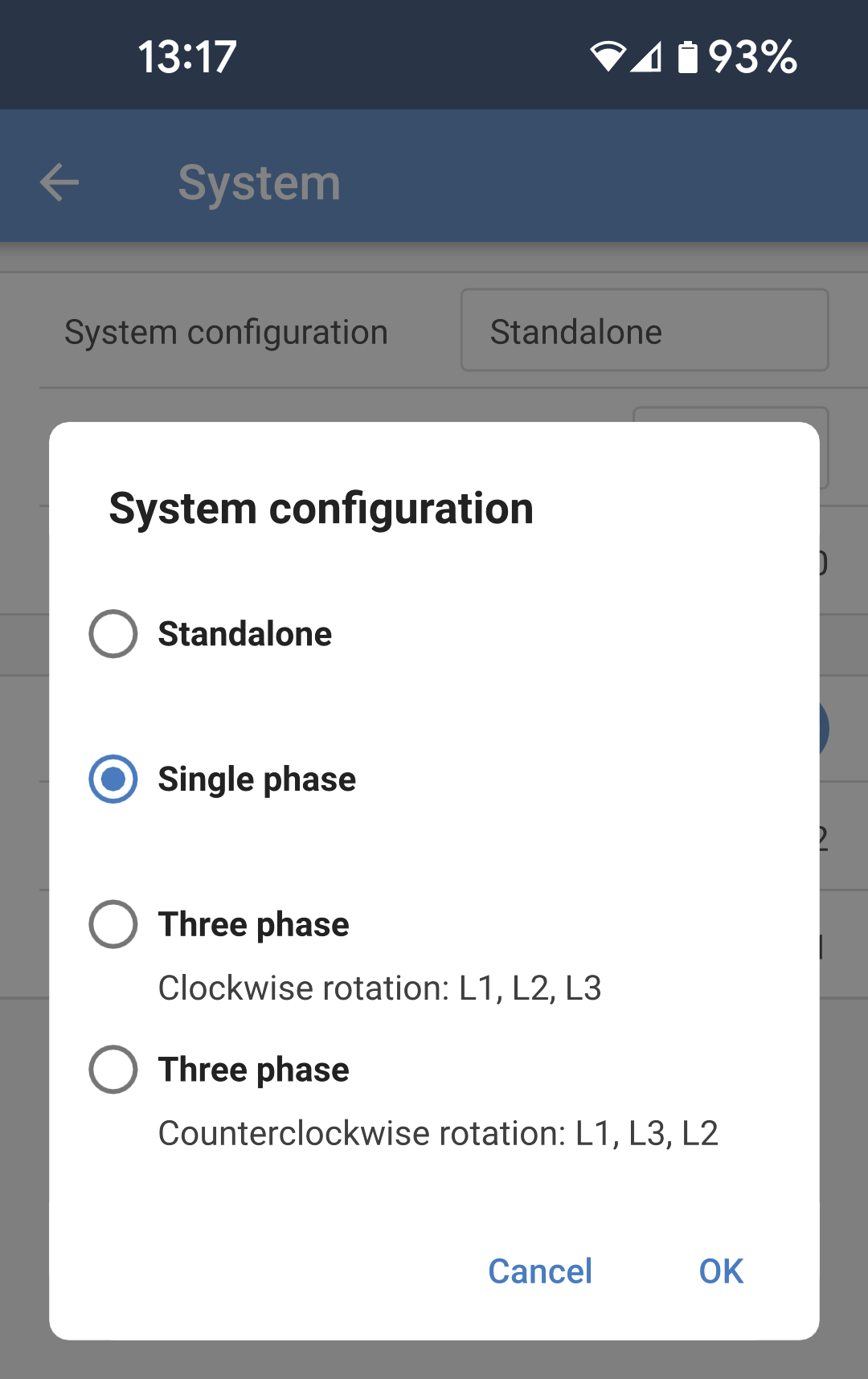

Zur Einrichtung eines Parallelsystems öffnen Sie das erste Gerät in VictronConnect. Öffnen Sie das Menü Einstellungen - System.
Achtung
Die AC-Ausgangsleistung wird beim Wechsel des Systemkonfigurationsmodus für einige Sekunden unterbrochen. Stellen Sie sicher, dass das System konfiguriert ist, BEVOR Sie den AC-Ausgang des Wechselrichters mit den Verbrauchern verbinden.
Die Werkseinstellung lautet Standalone (ein einzelnes Gerät).

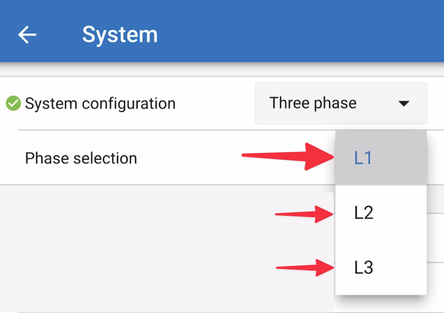

Um ein Parallelsystem auf einer einzigen Phase einzurichten, ändern Sie die Systemkonfiguration auf „Einphasig“.

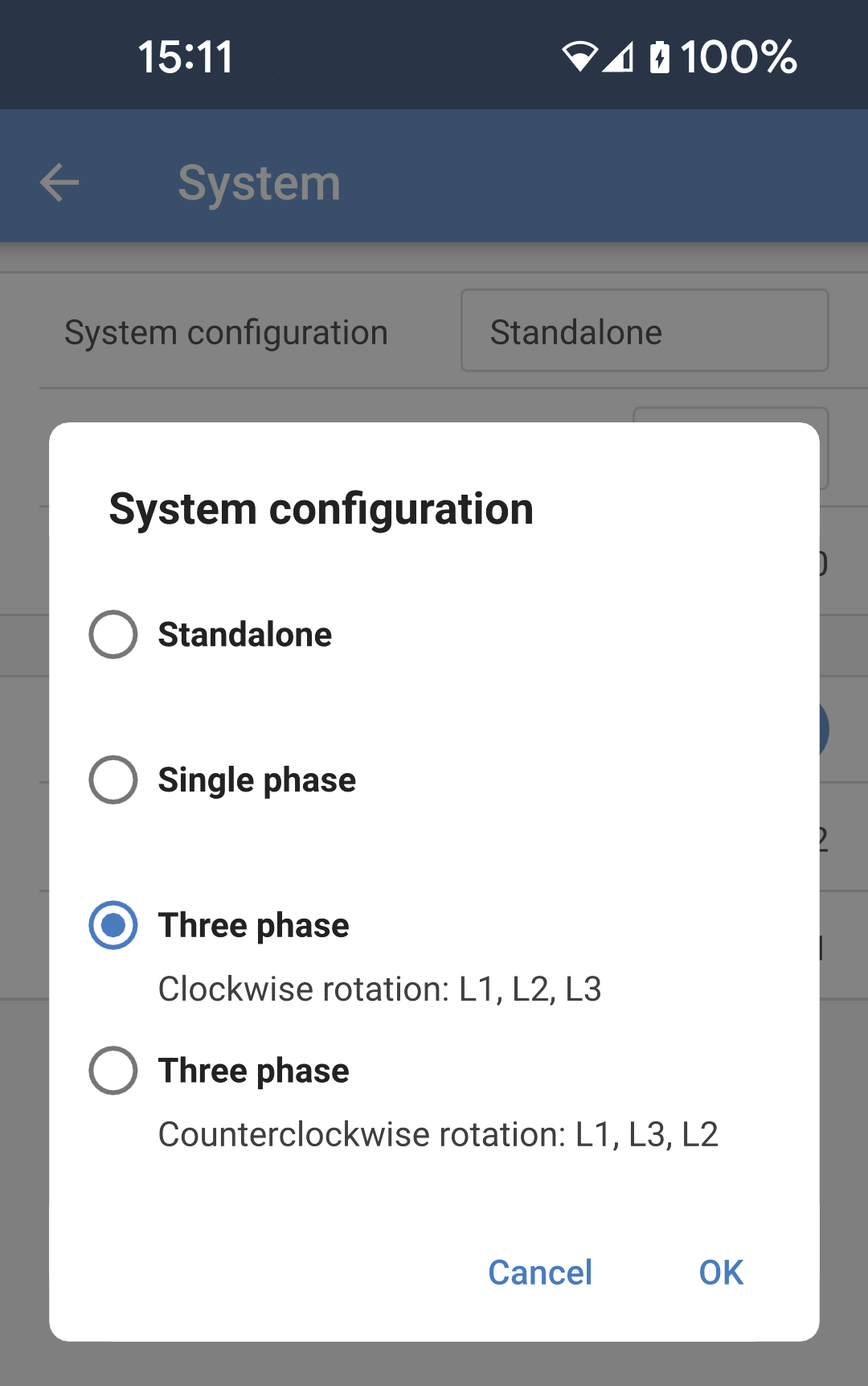

Um ein Parallelsystem für dreiphasige Systeme einzurichten, wählen Sie „Dreiphasig“. Diese Einstellung ist für ein dreiphasiges System mit einem einzelnen Wechselrichter auf jeder Phase oder mehreren Wechselrichtern auf jeder Phase gleich.

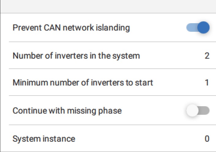

Umschaltung zur Verhinderung der Inselbildung im CAN-Netzwerk
Diese Einstellung dient der Festlegung des Systemverhaltens im Falle einer unterbrochenen CAN-Verbindung zwischen den RS-Einheiten und aktiviert die unten stehende Einstellung „Anzahl der Wechselrichter im System“. Sie ist standardmäßig aktiviert.
Geben Sie die Gesamtzahl der im System installierten Geräte ein.
Falls das CAN-Netzwerk in Segmente aufgeteilt ist, wird diese Einstellung zur Bestimmung des größten Segments und zur Abschaltung des kleineren Segments verwendet, um zu verhindern, dass diese unsynchronisiert weiterlaufen.
Auf diese Weise wird das System zuverlässiger, als wenn das kleinere Segment versucht, unsynchronisiert weiterzulaufen (was zu einer Überlastung oder anderen weniger sanften Abschaltproblemen führt, die durch eine unsynchronisierte AC-Ausgangssinuswelle verursacht werden).
In parallelen Systemen mit nur 2 Einheiten hilft ein zusätzliches VE.Can-Gerät, das von der RS mit derselben Systeminstanz erkannt wird, bei der Entscheidung, welches Inselsystem eingeschaltet werden soll. Bei diesem zusätzlichen VE.Can-Gerät kann es sich um ein GX-Gerät, ein Lynx BMS oder einen anderen DC-gekoppelten VE.Can MPPT-Ladegerät handeln.
In diesem Fall kann ein einzelner Wechselrichter immer noch starten, wenn der andere nicht kommuniziert, solange die Option „CAN-Netzwerk-Inselbildung verhindern“ deaktiviert ist.
Mindestanzahl der für den Start erforderlichen Wechselrichter
Die Mindestanzahl der Wechselrichter, die beim Starten des Systems pro Phase vorhanden sein müssen.
Diese wird vom Installateur festgelegt, um sicherzustellen, dass genügend Geräte vorhanden sind, um die erwartete Systemlast beim Einschalten auf einmal zu starten.
Dabei können Sie entweder alle, alle minus eins (um einen Neustart des Systems zu ermöglichen, falls ein einzelnes Gerät ausfällt) oder nur 1 für maximale Redundanz vorschreiben, vorausgesetzt, es gibt keine großen Startlasten.
Sobald das System gestartet ist, schaltet es sich nicht mehr ab, wenn die Anzahl der Wechselrichter pro Phase unter diese Einstellung fällt (solange die verbleibenden Wechselrichter nicht überlastet werden und die Last weiterhin versorgen können).
Wenn die Einstellung 'Verhinderung der Inselbildung im CAN-Netz' aktiviert ist, bleibt das System online, bis die Anzahl der Wechselrichter unter den Wert „Anzahl der Wechselrichter im System“ geteilt durch 2 + 1 fällt (dies ist der Schwellenwert für den Schutz vor Inselbildung im CAN-Netz).
Wenn die Einstellung 'Verhinderung der Inselbildung im CAN-Netzwerk' deaktiviert ist, wird das System nicht automatisch abgeschaltet, auch wenn nur ein einziger Wechselrichter pro Phase online bleibt.
Weitere Einzelheiten zum Thema Redundanz und zu den Auswirkungen der Einstellung „Fortfahren mit einer fehlenden Phase“ finden Sie im Kapitel 3-Phasen-Programmierung.

Die Werkseinstellung der Systemkonfiguration ist „Standalone“.
Tippen Sie auf das Feld, um ein Popup-Menü aufzurufen, in dem Sie „Drei-Phasen-Betrieb“ auswählen können. Es stehen zwei Drei-Phasen-Optionen zur Auswahl, entweder im oder gegen den Uhrzeigersinn, je nach Phasendrehung am Installationsort.
Sie müssen diese Einstellungen für jedes Gerät einzeln vornehmen.
Wählen Sie die richtige Phase aus, an die das jeweilige Gerät angeschlossen ist. Pro Phase kann es nur ein Gerät geben.
Führen Sie dies für jedes einzelne Gerät durch.

  • Systeminstanz: Geräte mit der gleichen Instanznummer arbeiten AC-seitig zusammen.
    Durch Ändern der Systeminstanz-Einstellung können mehrere Gruppen von Wechselrichtern am selben VE.Can-Bus betrieben werden, jedoch nicht synchronisiert und auf verschiedene AC-Ausgänge aufgeteilt werden, ohne dass es zu Interferenzen kommt.
    Fahren Sie mit den gleichen Programmiereinstellungen für die übrigen Geräte fort.
  • Synchronisierung der Systemeinstellungen: Diese Option ermöglicht die Synchronisierung bestimmter Einstellungen zwischen den Geräten im System.
    Weitere Informationen finden Sie hier.System
  • Verhinderung der Inselbildung im CAN-Netzwerk: Diese Einstellung dient der Festlegung des Systemverhaltens im Falle einer unterbrochenen CAN-Verbindung zwischen den RS-Einheiten und aktiviert die unten stehende Einstellung „Anzahl der Wechselrichter im System“. Sie ist standardmäßig aktiviert.
    Bei dreiphasiger Konfiguration von drei RS-Geräten funktioniert jedes einzelne Gerät nur, wenn es mindestens ein anderes Gerät erkennt. Diese Funktion ist nur in Verbindung mit der Funktion "Fortsetzen bei fehlender Phase" relevant.
  • Anzahl der Wechselrichter im System: Geben Sie die Gesamtzahl der im System installierten RS-Geräte ein. Für ein 3-Phasen-RS-System sollte diese auf 3 gesetzt werden.
    Falls eine CAN-Verbindung zwischen zwei Einheiten unterbrochen wird, wird das Netzwerk in Segmente aufgeteilt. Diese Einstellung zur Bestimmung des größten Segments und zur Abschaltung des kleineren Segments wird verwendet, um zu verhindern, dass diese unsynchronisiert weiterarbeiten.
    Bitte beachten Sie, dass die Deaktivierung der Option „Fortsetzen bei fehlender Phase“ dieses Verhalten außer Kraft setzt, so dass immer sichergestellt ist, dass alle drei Phasen mit Strom versorgt werden und eine unterbrochene CAN-Verbindung in einer dreiphasigen Einrichtung zur Abschaltung aller Geräte führt.
  • Mindestanzahl der für den Start erforderlichen Wechselrichter: Wählen Sie die Mindestanzahl der Wechselrichter, die beim Starten des Systems pro Phase vorhanden sein müssen.
    Die Einstellung 3 bedeutet, dass zum Starten alle 3 Geräte in einem dreiphasigen Multi-RS-System vorhanden sein müssen. Wenn die Option „Fortsetzen bei fehlender Phase“ ebenfalls aktiviert ist, schaltet sich das System nicht ab, sobald es betriebsbereit ist, wenn die Anzahl der pro Phase betriebsbereiten Wechselrichter unter diesen Wert sinkt (solange die verbleibenden Wechselrichter die Last mit Strom versorgen können).
  • Fortsetzen bei fehlender Phase: Es ist möglich, das System so zu konfigurieren, dass ein Gerät im Offline-Zustand (z. B. aufgrund einer physischen Abschaltung oder eines Firmware-Updates für den Fall, dass kein Netzanschluss für eine Durchleitung verfügbar ist) die anderen Geräte weiter betreiben und ihre jeweiligen Phasen mit Wechselstrom versorgen kann.
    Standardmäßig ist die Funktion 'Fortsetzen bei fehlender Phase' deaktiviert. Wird ein Gerät mit dem physischen Schalter ausgeschaltet, schaltet sich dieses Gerät aus. Wenn das Gerät eines von drei dreiphasigen Geräten ist, schalten sich auch die anderen Geräte aus.
    Wenn bei der Konfiguration die Option 'Fortsetzen bei fehlender Phase' aktiviert ist und die Mindestanzahl der Geräte ausreicht, wird die Versorgung der anderen Phasen fortgesetzt, auch wenn weniger Phasen als konfiguriert vorhanden sind.
    Die Konfigurationsoption 'Fortsetzen bei fehlender Phase' sollte NICHT aktiviert werden, wenn bestimmte dreiphasige Lasten angeschlossen sind, für deren Betrieb alle drei synchronisierten Phasen erforderlich sind (z. B. ein dreiphasiger Elektromotor).
    Behalten Sie in diesem Fall die Standardeinstellung 'deaktiviert' für „Fortsetzen bei fehlender Phase“ bei.
