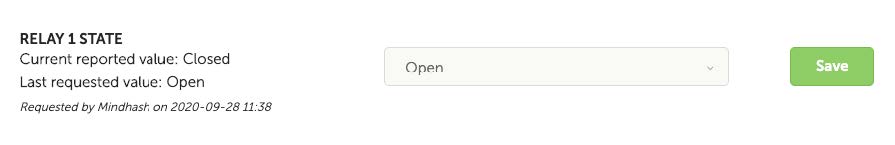

Le GlobalLink 520 est équipé d'un relais que l'on peut faire fonctionner depuis le VRM sur la page de la liste des appareils.
Broche de sortie | |
broche1 | NON |
broche2 | COM |
broche3 | NC |
Vous pouvez mettre en attente les modifications relatives à l'état du relais dans le VRM. Les modifications seront propagées la prochaine fois que l'appareil se connectera et qu'il transmettra ses données. Cette action peut durer environ 15 minutes avant de prendre effet (ou plus si l'appareil n'a pas de connexion).
