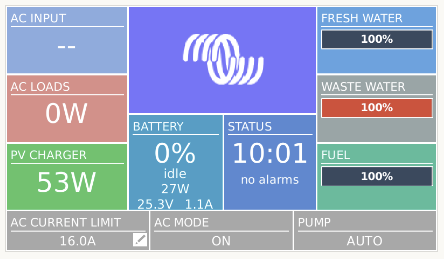

4.1. Boot- en camperoverzicht
De tankniveauwaardes kunnen weergeven worden op het thuisscherm van het GX-apparaat door gebruik te maken van de "Boot- en camperoverzicht" pagina (die ingeschakeld moet worden in het menu "Instellingen" > "Beeldscherm en taal").
Zodra het "Boot- en camperoverzicht" is ingeschakeld is deze extra pagina beschikbaar voor selectie als thuisscherm. Om te schakelen tussen de verschillende beschikbare thuisschermopties, simpelweg veeg over het thuisscherm.
Op de pagina "Boot- en camperoverzicht" kunnen het volledige systeem en de tankniveaus allemaal vanaf één scherm worden bewaakt, inclusief de mogelijkheid om de "Tankpomp" modus te wijzigen.

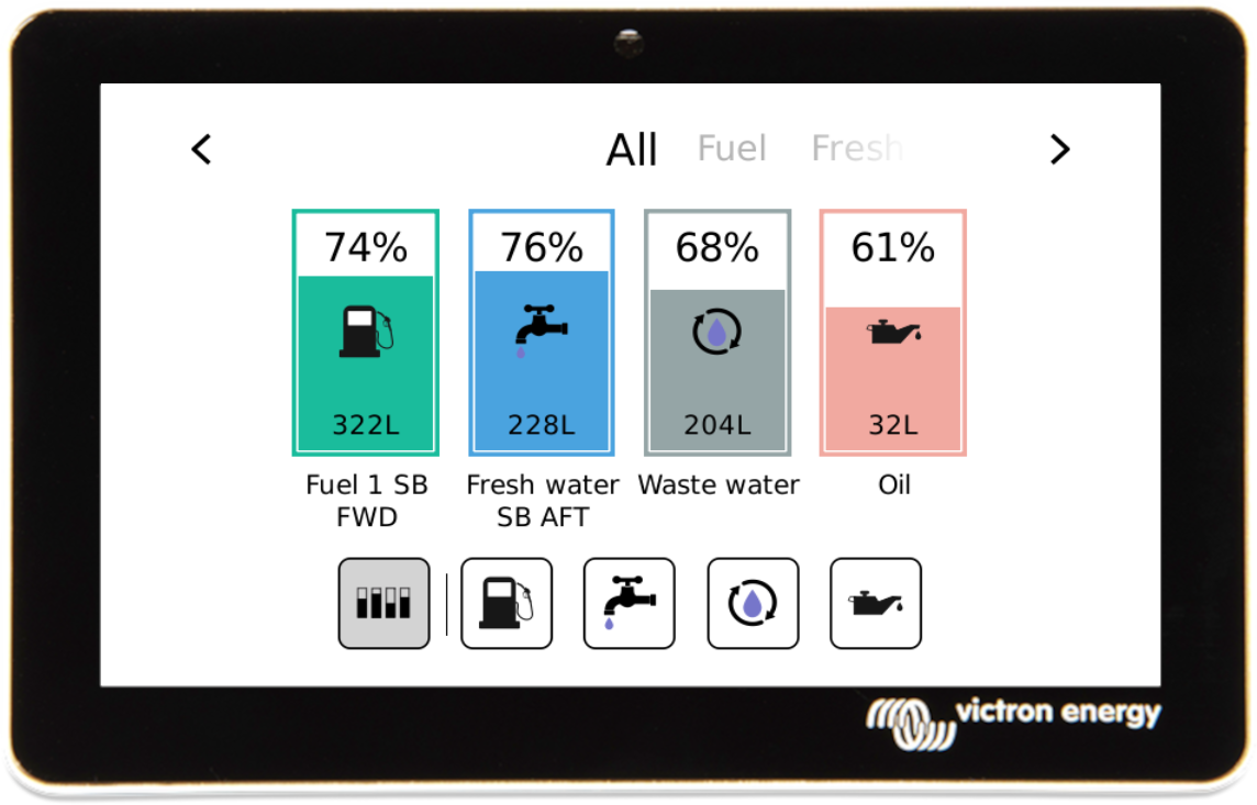

4.2. Tankoverzicht
De tankniveauwaardes kunnen ook weergeven worden op het thuisscherm van het GX-apparaat door gebruik te maken van de "Tankoverzicht" pagina (die ingeschakeld moet worden via het menu "Instellingen" > "Beeldscherm en taal").
Wanneer het "tankoverzicht" is ingeschakeld is deze extra pagina beschikbaar voor selectie als thuisscherm. Om te schakelen tussen de verschillende beschikbare thuisschermopties, simpelweg veeg over het thuisscherm.
De pagina "Tankoverzicht" biedt een handige manier om een grote hoeveelheid tanks te organiseren en te bewaken via het GX-apparaat of "Remote console".

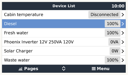

4.3. Apparaatlijst
Het tankniveau van elke ingeschakelde tanksensor is ook te zien naast de tanknaam (of type indien geen naam is toegewezen) in de "Apparaatlijst" pagina.
