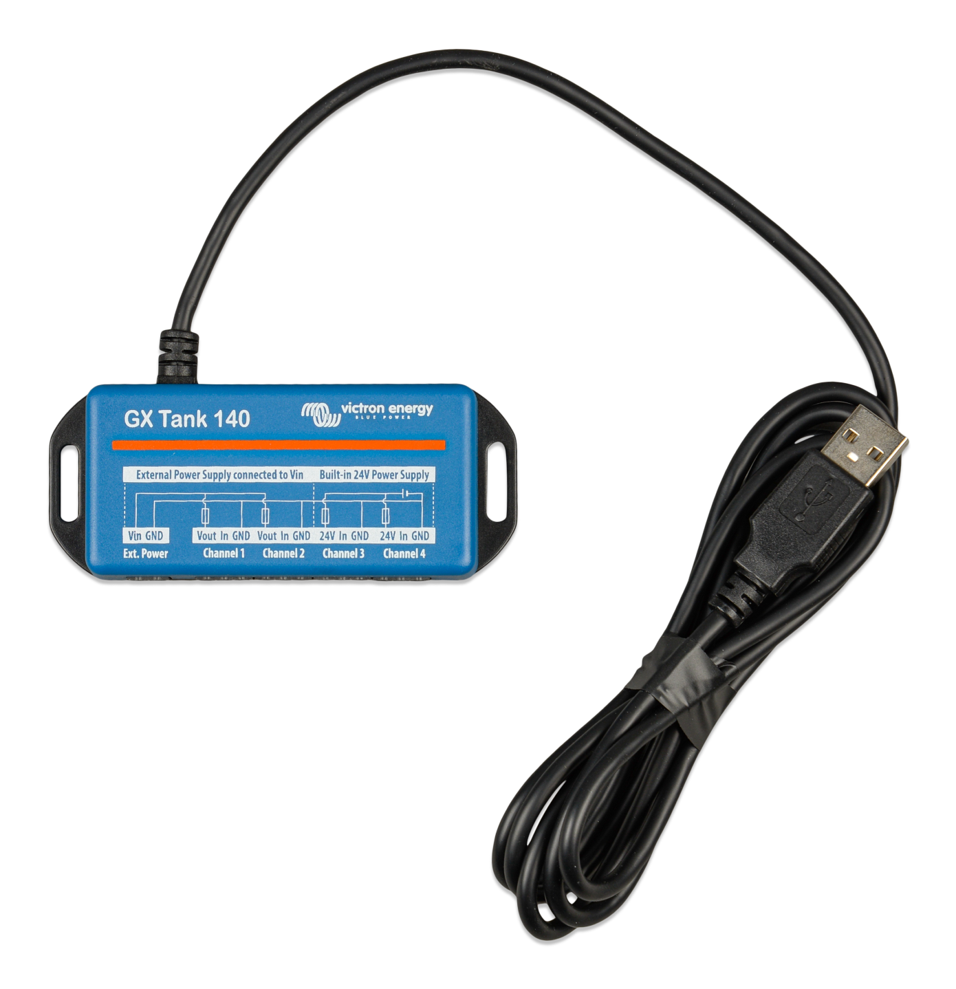

De GX Tank 140 is een accessoire dat wordt gebruikt met een Victron GX-apparaat, waarmee maximaal vier tankniveausensoren kunnen worden aangesloten en bewaakt.
Functies:
Interfaces met 4 tot 20 mA of 0 tot 10 V tankniveausensoren (inclusief een combinatie van beide).
Verbinding met het GX-apparaat via een USB-interface.
Kanaal 1 en 2 gebruiken een gezekerde voedingsbron van de Vin-verbinding voor sensorbekrachtiging.
Kanaal 3 en 4 gebruiken een geïntegreerde 24 V voedingsbron voor sensorbekrachtiging, die voeding krijgt van het USB-interface.
De geïntegreerde 24 V voedingsbron vereenvoudigt het installatie- / bedradingsproces, aangezien er geen extra voedingsbron nodig is.
Configureerbaar ingangsbereik, bijvoorbeeld voor het verbinden van een 0 tot 5 V sensor.
Configureerbaar middelingsfilter (1 tot 60 seconden) om het effect van bewegende vloeistof te dempen.
Sensorfoutdetectie: er wordt een alarm gegeven als het ingangssignaal buiten het normale / acceptabele bedrijfsbereik valt.
Volledige integratie met een GX-apparaat voor configuratie, bewaking en tankpomp (relais) besturing.
Let op
Merk op dat andere sensortypes of sensoren die werken buiten het normale / acceptabele bedrijfsbereik niet compatibel zijn en een permanent beschadigde unit kunnen veroorzaken, vooral als het ingangsvoltagelimiet wordt overschreden.

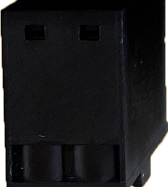

1 x 2-weg insteekbaar klemmenblok (voor externe voeding)

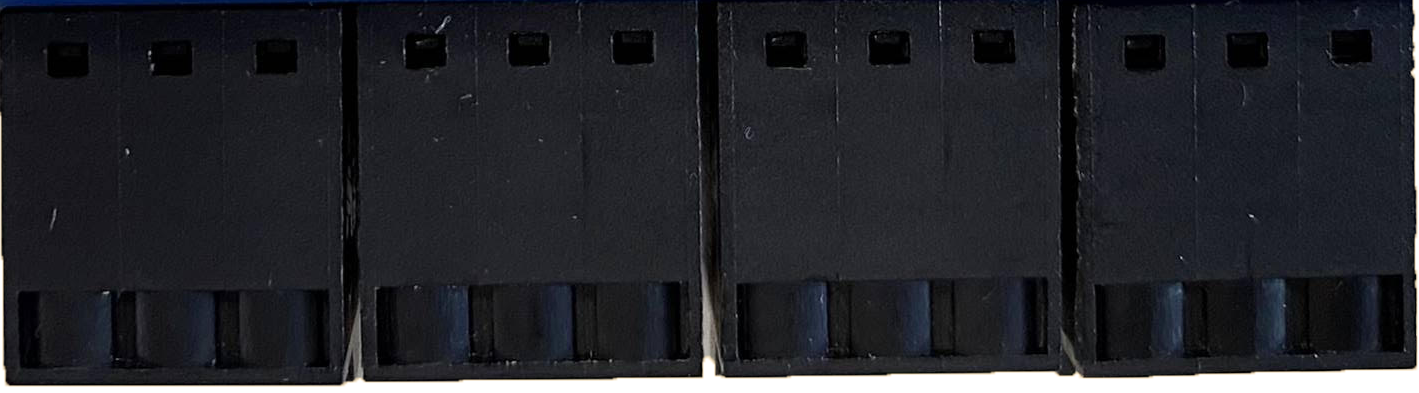

4 x 3-weg insteekbaar klemmenblok (voor sensorverbinding)
