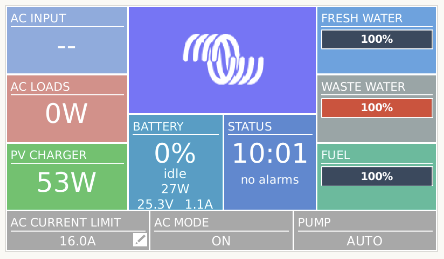

4.1. Vue d’ensemble de la page « Bateaux et Camping-car ».
Les valeurs de niveau du réservoir sont disponibles sur l’écran d’accueil de l’appareil GX en utilisant la page « Bateau et Camping-car » (Boat and motorhome overview). Cette page doit être activée dans le menu de Configuration/Affichage et langues (Settings' > 'Display and language).
Lorsque cette page est activée, cette page supplémentaire devient alors accessible sur l’écran d’accueil. Pour naviguer entre les options d’écran d’accueil disponibles, balayez simplement entre les pages d'accueil.
La page « Bateaux et Camping-car » active la supervision de la totalité du système et des niveaux du réservoir depuis un seul écran, y compris la capacité de modifier le mode « Pompe de réservoir ».

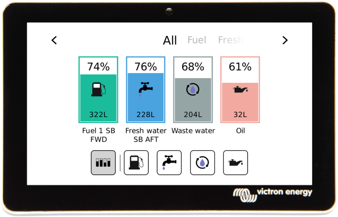

4.2. Vue d’ensemble du réservoir
Les valeurs de niveau du réservoir sont également disponibles sur l’écran d’accueil de l’appareil GX en utilisant la page « Vue d’ensemble du réservoir » (Tank overview). Cette page doit être activée dans le menu de Configuration/Affichage et langues (Settings' > 'Display and language).
La page « Vue d’ensemble du réservoir » est une bonne manière d’organiser et de superviser un grand nombre de réservoirs à travers l’appareil GX et la console à distance.

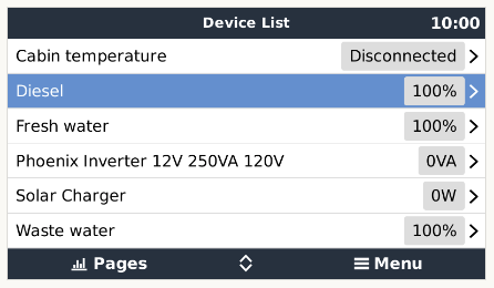

4.3. Liste des appareils
Le niveau du volume du réservoir de chaque sonde de réservoir activée est également affiché à côté du nom du réservoir (ou de son type si aucun nom n’est attribué) dans la page « Liste des appareils ».
