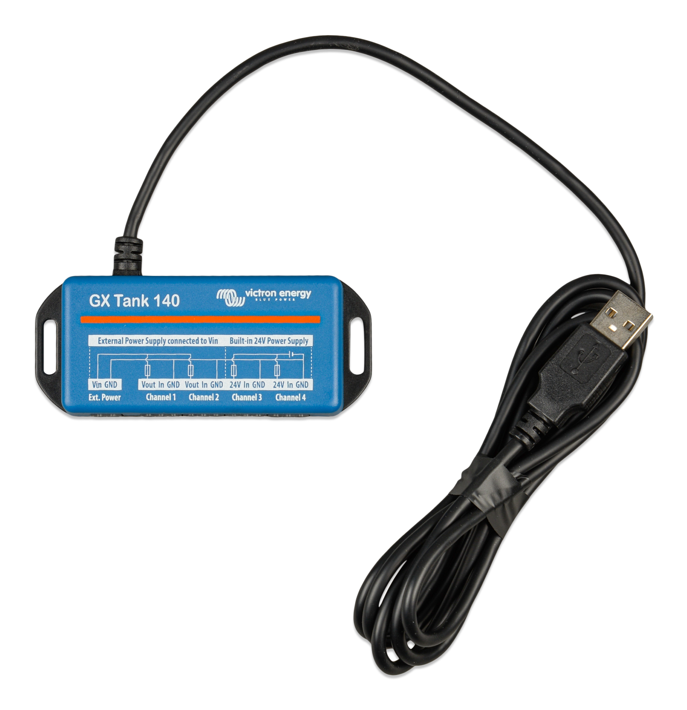

Le réservoir GX Tank 140 est un accessoire qui s’utilise avec un appareil Victron GX : il permet de connecter et de superviser jusqu’à quatre sondes de niveau pour réservoir.
Caractéristiques :
Interfaces avec soit des sondes de niveau pour réservoir de 4 à 20 mA, soit des sondes de 0 à 10 V (y compris une combinaison des deux).
Connexion à l’appareil GX à travers une interface USB.
Les canaux 1 et 2 utilisent une source d’énergie équipée d’un fusible depuis une connexion Vin pour l’excitation de la sonde.
Les canaux 3 et 4 utilisent une source d'énergie de 24 V intégrée pour l’excitation de la sonde qui est alimentée par une interface USB.
La source d'énergie intégrée de 24 V simplifie le processus d’installation/câblage puisqu’aucune source d'alimentation supplémentaire n’est nécessaire.
Plage d’entrée configurable : par exemple pour connecter une sonde de 0 à 5 V.
Filtre de moyenne configurable (1 à 60 secondes) pour enrayer l’effet du mouvement du liquide.
Détection d’une défaillance de la sonde : une alarme se déclenche si le signal d'entrée se trouve en dehors de la plage d’exploitation normale/acceptable.
Intégration complète à un appareil GX pour configurer, superviser et contrôler la pompe (relais) du réservoir.
Avis
Notez que d’autres types de sonde ou des sondes fonctionnant en dehors de la plage d’exploitation normale/acceptable ne sont pas compatibles et peuvent endommager l’unité, en particulier si la limite de tension d’entrée est dépassée.

Réservoir GX Tank 140 avec un câble USB d’une longueur de 1,5 m non amovible

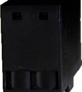

1 bloc de jonction à 2 broches enfichable (pour une alimentation électrique externe)

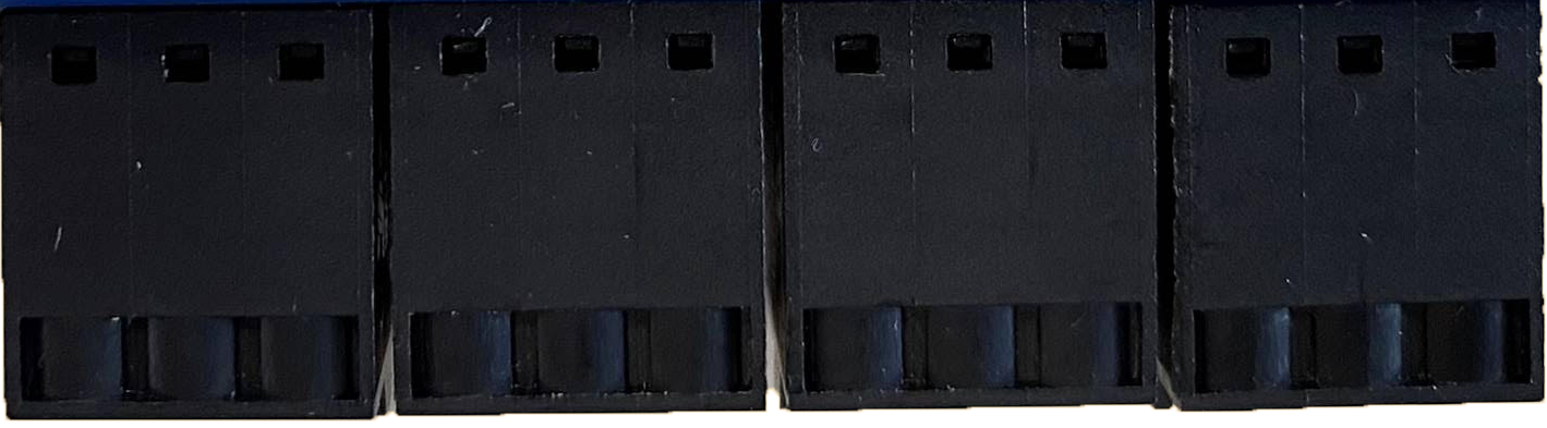

4 blocs de jonction à 3 broches enfichables (pour la connexion à une sonde)
