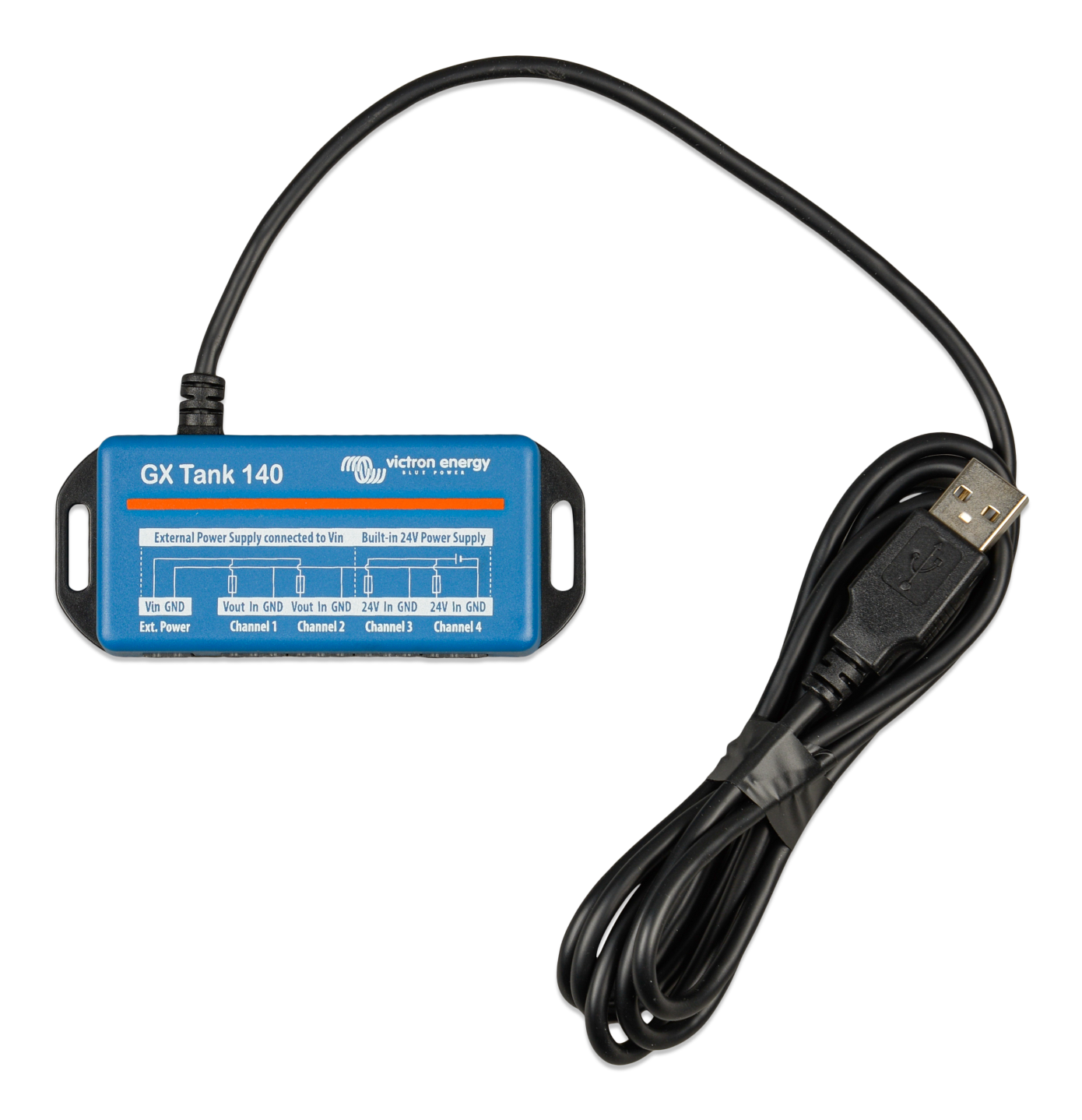

Der GX Tank 140 ist ein Zubehör für ein Victron GX-Gerät. Mit ihm lassen sich bis zu vier Tankfüllstandssensoren anschließen und überwachen.
Funktionen:
Schnittstellen für Tankfüllstandssensoren mit 4 bis 20 mA oder 0 bis 10 V (auch eine Kombination möglich).
Verbindung zum GX-Gerät über die USB-Schnittstelle.
Kanal 1 und 2 verwenden eine abgesicherte Stromquelle vom Vin-Anschluss zur Sensorerregung.
Kanal 3 und 4 verwenden eine integrierte 24 V-Stromquelle zur Sensoranregung, welche über die USB-Schnittstelle versorgt wird.
Die integrierte 24-V-Stromquelle vereinfacht die Montage und Verdrahtung, da keine zusätzliche Stromquelle benötigt wird.
Konfigurierbarer Eingangsbereich, z. B. zum Anschluss eines Sensors mit 0 bis 5 V.
Konfigurierbarer Mittelwertfilter (1 bis 60 Sekunden) zur Dämpfung des Effekts der Flüssigkeitsbewegung.
Sensorfehlererkennung: Es wird ein Alarm ausgelöst, wenn das Eingangssignal außerhalb des normalen/akzeptablen Betriebsbereichs liegt.
Vollständige Integration mit einem GX-Gerät zur Konfiguration, Überwachung und Steuerung von Tankpumpen (Relais).
Hinweis
Beachten Sie, dass andere Sensortypen oder Sensoren mit Betriebsbedingungen außerhalb des normalen/zulässigen Betriebsbereichs nicht kompatibel sind und zu einer dauerhaften Beschädigung des Geräts führen können, insbesondere wenn die Eingangsspannungsgrenze überschritten wird.

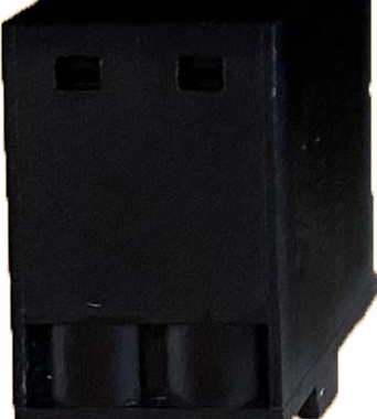

1 x 2-poliger, steckbarer Anschlussblock (für externe Stromversorgung)

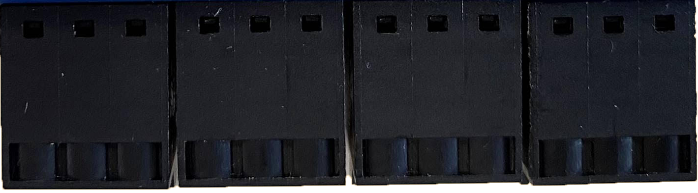

4 x 3-poliger, steckbarer Anschlussblock (für Sensoranschluss)
