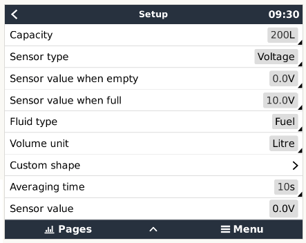

3.1. Setup-Menü
Sensor-Typ - Spannung oder Strom
Der GX Tank 140 kann entweder mit Spannungs- oder Stromausgangstanksensoren betrieben werden. Die wird über „Sensor-Typ“ eingestellt.
Auch eine Kombination beider Sensor-Typen kann mit demselben GX Tank 140 verwendet und unabhängig voneinander konfiguriert werden (Spannung ist die Standardeinstellung für „Sensor-Typ“).
Die Einstellung eines falschen „Sensor-Typs“ beschädigt den GX Tank 140 nicht.
Sensorwert bei leer/voll
Dient zur Konfiguration des funktionalen Betriebsbereichs des Sensors.
Flüssigkeitstyp
Wählen Sie aus Kraftstoff, Frischwasser, Abwasser, Brunnen, Öl und Schwarzwasser. Die Auswahl bestimmt automatisch die im Display verwendeten Symbole und Farben.
Sollte keine spezifische Bezeichnung für den Tank konfiguriert sein, wird stattdessen der Flüssigkeitstyp angezeigt.
Volumen-Einheit
Wählen Sie zwischen Liter, Kubikmeter, Imperial Gallon und U.S. Gallon.
Benutzerdefinierte Form
Mit dieser Einstellung können benutzerdefinierte Formen für nicht-linear geformte Tanks konfiguriert werden.
Wenn beispielsweise ein Tank oben breiter ist, kann die Tankform so konfiguriert werden, dass ein Sensormesswert von 50 % nur 25 % des Volumens entspricht.
Bis zu 10 Positionen können eingestellt werden, um die Beziehung zwischen Sensormesswert und Tankform genau zu beschreiben, selbst bei sehr unregelmäßigen Tanks. Zwischen den Positionen wird das Tankvolumen linear interpoliert.
Mittelungszeit
Mit der Einstellung der Mittelungszeit wird der Effekt der dynamischen Flüssigkeitsbewegung im Tank gedämpft.
Stellen Sie die Mittelungszeit nach Bedarf zwischen 1 und 60 Sekunden ein (10 Sekunden ist die standardmäßige Einstellung für die Mittelungszeit).
Sensorwert
In diesem Feldeintrag wird der aktuelle/rohe Sensormesswert ohne Mittelwertbildung angezeigt. Dieser Wert dient hauptsächlich zur Fehlersuche.

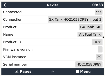

3.2. Geräte-Menü
Das „Geräte-Menü“ zeigt Informationen zur Identifizierung des GX Tank 140 und jedes einzelnen Kanals/Tanks an.
Bezeichnung
Mit der Einstellung „Bezeichnung“ kann jedem Tank ein benutzerdefinierter Tankname zugewiesen werden, um ihn bei der Überwachung leicht zu identifizieren.
VRM-Instanz
Die Nummer der „VRM-Instanz“ wird der Instanz auf dem VRM Portal zugeordnet.

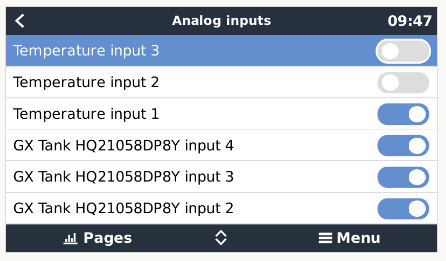

3.3. Menü Analoge Eingänge
Jeder der vier Tankkanaleingänge kann über „Einstellungen“ > „E/A“ > „Analoge Eingänge“ aktiviert und deaktiviert werden.
Standardmäßig sind alle vier Tankkanäle aktiviert. Deaktivieren Sie die nicht verwendeten Tankkanaleingänge, um unnötige Unordnung in der „Geräteliste“ zu vermeiden.
Nach der Deaktivierung können Sie die Option „Getrennte Geräte entfernen“ am unteren Rand der „Geräteliste“ verwenden, um das Entfernen abzuschließen, ohne das GX-Gerät neu starten zu müssen.

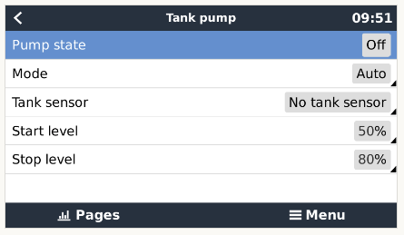

3.4. Menü Tankpumpe
Der Tankfüllstand kann zum automatischen Betrieb einer Pumpe verwendet werden (z. B. zum automatischen Auffüllen eines Tagestanks), diese Funktionalität wird im Menü „Tankpumpe“ konfiguriert.
Die Relaisfunktion muss zunächst über „Einstellungen“> „Relais“ auf „Tankpumpe“ eingestellt werden.
Wählen Sie über „Einstellungen“ > „Tankpumpe“ den gewünschten Sensor aus und konfigurieren Sie den gewünschten Start-/Stopp-Pegel.
Im Modus „Auto“ läuft die Pumpe automatisch, sobald das Tankvolumen % unter den konfigurierten „Start-Pegel“ fällt, und stoppt automatisch, sobald das Tankvolumen über den konfigurierten „Stopp-Pegel“ steigt.
Der „Modus“ der Pumpe kann bei Bedarf einfach zwischen „Auto“, „Ein“ und „Aus“ umgeschaltet werden.

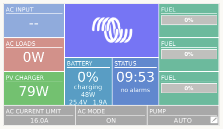

Die Tankfüllstände und der Status der Tankpumpe werden auch auf der Seite „Boots- und Wohnmobilübersicht“ angezeigt (dies muss über „Einstellungen“ > „Anzeige und Sprache“ aktiviert werden):
Der „Modus" der Pumpe („Auto“, „Ein“ oder „Aus“) kann auch direkt über die Seite „Boots- und Wohnmobilübersicht“ geändert werden.
