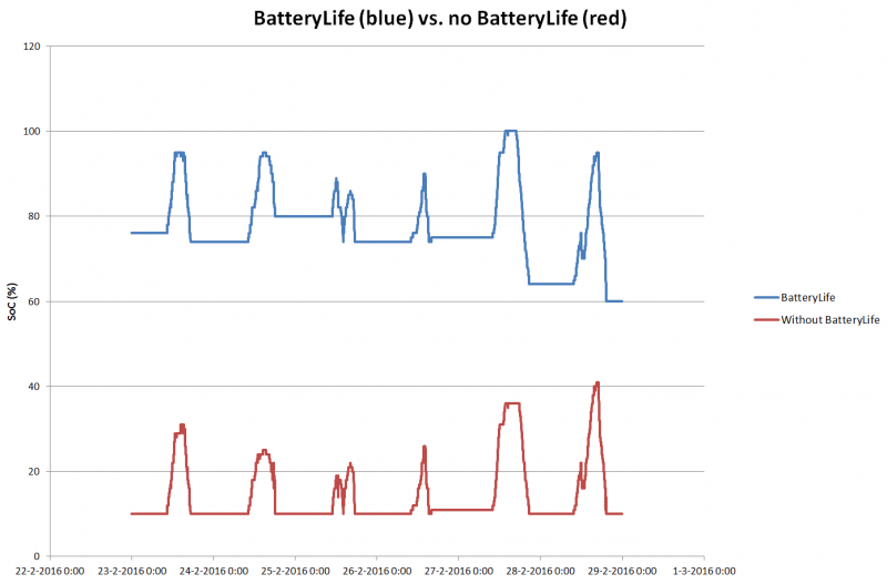

Le graphique ci-dessous montre deux systèmes identiques, dont l’un (la ligne bleue) utilise la fonctionnalité BatteryLife et l’autre (la ligne rouge) ne l’utilise pas. C’est le printemps, et l’état de charge de la batterie pour chaque système est représenté sur le graphique sur une période d’une semaine. Au fur et à mesure que la semaine avance et que de plus en plus d’énergie solaire devient disponible, vous remarquerez que BatteryLife fait fonctionner son système à pleine charge ou presque, et qu’il permet une augmentation de la profondeur de décharge à mesure que la quantité d’énergie solaire récoltée augmente. Regardez aussi la ligne rouge qui montre ce qu’il se passe sans BatteryLife.

Sur le plan technique, BatteryLife augmente la limite inférieure de charge dynamique de 5 % pour chaque jour où un état de charge suffisant n’a pas été atteint. La valeur est augmentée une fois par jour lorsque la batterie atteint la limite inférieure pour la première fois. Si la batterie atteint 85 % d’état de charge pendant la journée, l’augmentation pour ce jour est annulée et la limite reste la même que la veille. Si la batterie atteint 95 % pendant une journée, la limite de décharge dynamique est abaissée de 5 %. De ce fait, la batterie atteint chaque jour une charge saine comprise entre 85 et 100 % d’état de charge.

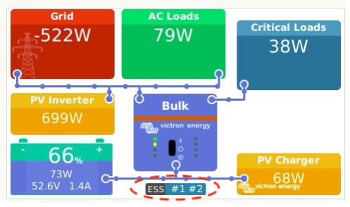

En plus des statuts du chargeur (Bulk/Absorption/Float), des codes de Déchargement et de Maintien fournissent des informations consultables rapidement sur l’écran Synthèse du GX.
Voici la signification de ces codes :
1 : L’état de charge est faible
2 : BatteryLife est actif
3 : Le BMS a désactivé le chargement
4 : Le BMS a désactivé la décharge
5 : Charge lente en cours (partie de BatteryLife, voir ci-dessus)
6 : L’utilisateur a configuré une limite de charge égale à zéro.
7 : L’utilisateur a configuré une limite de décharge égale à zéro.
