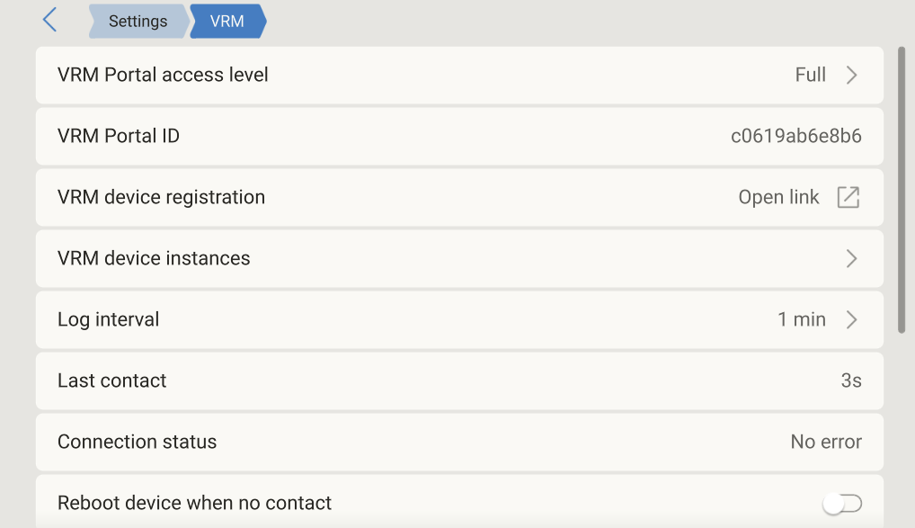

È possibile aggiungere un dispositivo GX al portale VRM direttamente da un touch screen fisico. L'IU fornisce un codice QR in Impostazioni → VRM, pertanto non è necessario leggere l'ID del portale sull'adesivo del dispositivo. Questa opzione è disponibile solo sui touch screen fisici come GX Touch 50, GX Touch 70 o Ekrano GX.
Registrazione del dispositivo nel VRM dal Consolle Remota
È possibile aggiungere un dispositivo GX al portale VRM tramite una Consolle remota. Nel menu Impostazioni → VRM è presente un pulsante di collegamento, pertanto non è necessario leggere l'ID del portale sull'adesivo del dispositivo.

Questa funzione opzionale (Impostazioni → VRM - disattivata per impostazione predefinita) riavvia il dispositivo GX se non riesce a connettersi al portale VRM. Configurare il "Ritardo di ripristino in mancanza di contatto" per impostare gli intervalli di riavvio. Ad esempio, impostando un ritardo di un'ora, il dispositivo si riavvia ogni ora fino al ripristino della connettività.

Verificare che l'accesso al portale VRM sia impostato su "Completo" o "Sola lettura" (Impostazioni → VRM → Portale VRM). Fare riferimento a Impostazioni di accesso per Consolle remota e Pannello di controllo nel VRM.
Aggiornare il dispositivo GX all'ultima versione del firmware disponibile.
Dopo il riavvio, verificare che lo stato di connessione al menu del portale VRM Online mostri "Nessun errore". Se l'errore persiste, rivedere il punto 3 della sezione Risoluzione dei problemi di registrazione dei dati .

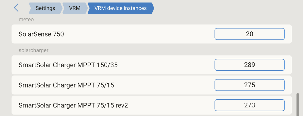

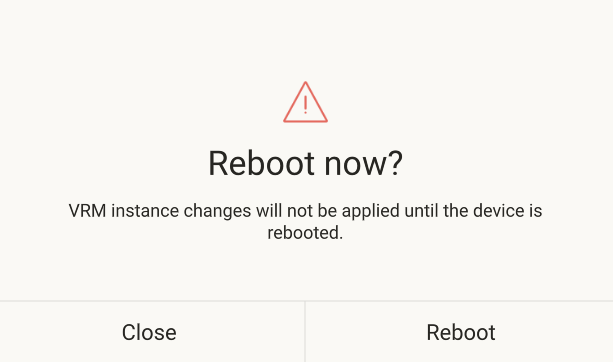

13.8. Istanze dispositivo VRM
È possibile accedere alla pagina delle istanze dei dispositivi del VRM tramite Impostazioni → VRM → Istanze dei dispositivi VRM. Fornisce una panoramica di tutti i dispositivi collegati al GX e dei numeri di istanza VRM loro assegnati.
Le istanze dei dispositivi vengono utilizzate dal portale VRM per identificare in modo univoco i dispositivi dello stesso tipo presenti in un impianto. Ad esempio, se vengono collegati due caricabatterie solari, a ognuno di essi viene assegnato un numero di istanza univoco, in modo che appaiano e vengano registrati separatamente sul VRM.
