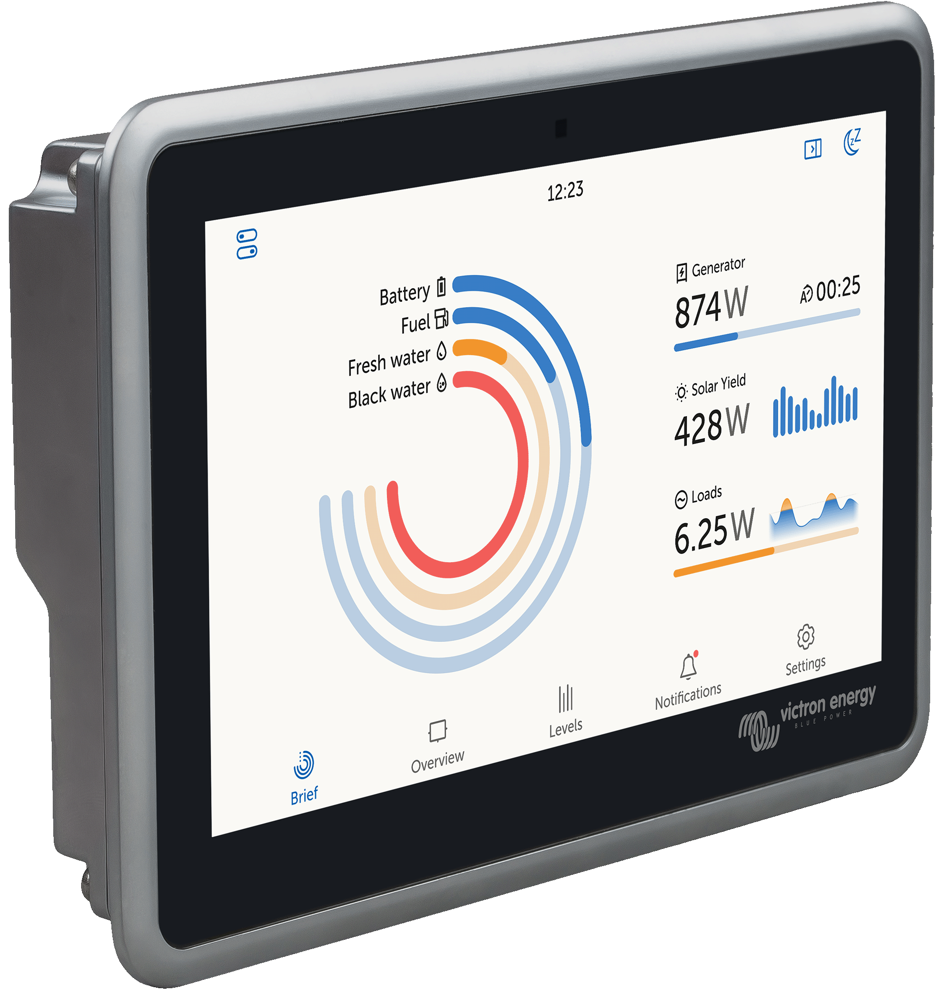

2.1. Cos'è il Ekrano GX?
Il Ekrano GX (EGX) è l'ultimo nato della famiglia di prodotti GX e rappresenta il centro di comunicazione avanzato di Victron per i sistemi energetici. È dotato di un display touchscreen da 7 pollici integrato e di ampie opzioni di connettività, che consentono il monitoraggio e il controllo completo del sistema. L’Ekrano GX è il diretto successore del Color Control GX (CCGX).
I dispositivi GX possono essere inseriti al centro di qualsiasi impianto energetico di Victron. Eseguono il sistema operativo Venus OS e garantiscono una comunicazione continua tra tutti i componenti collegati, compresi inverter/caricabatterie, caricabatterie solari, caricabatterie CC-CC e batterie.
È possibile monitorare e controllare il sistema:
Da remoto, tramite il portale Gestione Remota di Victron (VRM) e una connessione a Internet (vedere Accesso tramite VRM)
A livello locale, tramite:
Un browser web (vedere Accesso alla Consolle la Remota tramite Rete locale LAN/WiFi)
Un tablet o un telefono Android che funge da display dedicato (vedere Android GX WiFi Display)
Un display multifunzionale (MFD) (vedere Integrazione MFD Marine tramite App)
L'app VictronConnect tramite LAN, WiFi o Bluetooth (se del caso)
Il Punto di Accesso WiFi integrato
La Consolle remota fornisce un'interfaccia utente centrale per il monitoraggio e la configurazione del sistema ed è accessibile sia localmente che da remoto.
Il EGX è compatibile anche con il VRM: Aggiornamenti remoti del firmware e consente di modificare le impostazioni da remoto.
Nota: Questo manuale si riferisce alla versione più recente del firmware. È possibile verificare la versione corrente tramite il menu Dispositivo in Impostazioni → Generale→ Firmware (vedere il capitolo Aggiornamenti firmware). Se il dispositivo GX non è collegato a Internet, il firmware più recente può essere scaricato da Victron Professional.

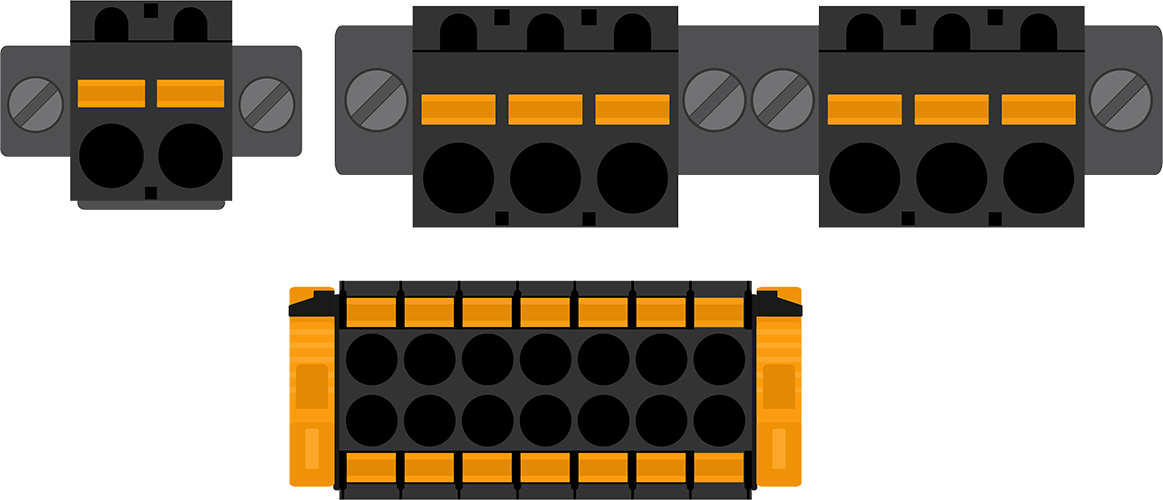

Morsettiere con viti di montaggio per: Relè (2 unità), connettore di alimentazione Morsettiera IO con morsetti a sganciamento rapido | ![]() |

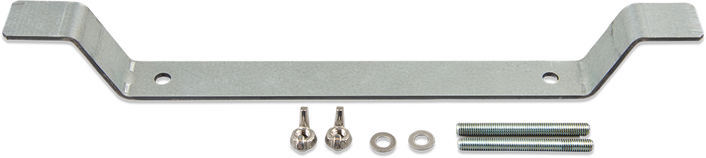

Staffa in acciaio per il montaggio a pannello, compresi aste, dadi ad alette e rondelle | ![]() |

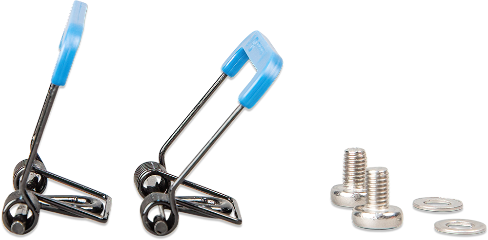

Molle per il montaggio a foro cieco del pannello, incluse viti e rondelle | ![]() |
