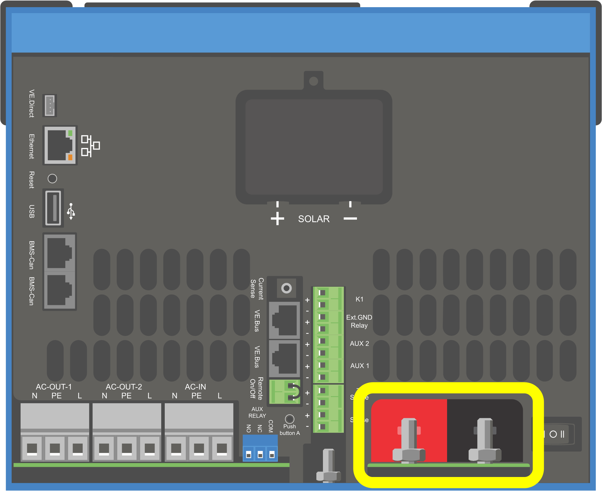

8.2. Collegamento dei cavi della batteria
Per sfruttare a pieno il potenziale del prodotto, utilizzare batterie con capacità sufficiente e cavi di collegamento della batteria con una sezione adeguata. Fare riferimento alla tabella seguente:
48/4k5/55 | 48/6k5/100 | |
Capacità batterie consigliata (Ah) | 200-800 | 250-1200 |
Fusibile CC consigliato | 180 A | 250 A |
Sezione trasversale consigliata (mm²) dei morsetti di collegamento +/- | ||
0 – 5 m | 50 mm² | 70 mm² |
5 – 10 m | 70 mm² | 95 mm² |
Annotazione: La resistenza interna è il fattore più importante quando si lavora con batterie a bassa capacità. Consultare il fornitore o le sezioni pertinenti della pubblicazione 'Energy Unlimited', scaricabile dal nostro sito internet.
8.3. Procedura di collegamento della batteria
Per collegare i cavi della batteria, procedere come segue:
Avvertimento
Utilizzare una chiave di serraggio dinamometrica con chiave a bussola isolata per evitare di cortocircuitare la batteria. Evitare di mettere in cortocircuito i cavi della batteria.
Al momento di effettuare le connessioni elettriche, bisogna prestare particolari cure e attenzioni. La corretta polarità deve essere confermata mediante un multimetro prima della connessione. Collegare una batteria con una polarità erronea provoca la distruzione del dispositivo e non è coperta dalla garanzia.
Collegare i cavi della batteria: Prima il cavo - e poi il cavo +. Prestare attenzione, giacché potrebbero saltare alcune scintille durante il collegamento della batteria.
Serrare i dadi in base alla coppia indicata per determinare una resistenza di contatto minima.

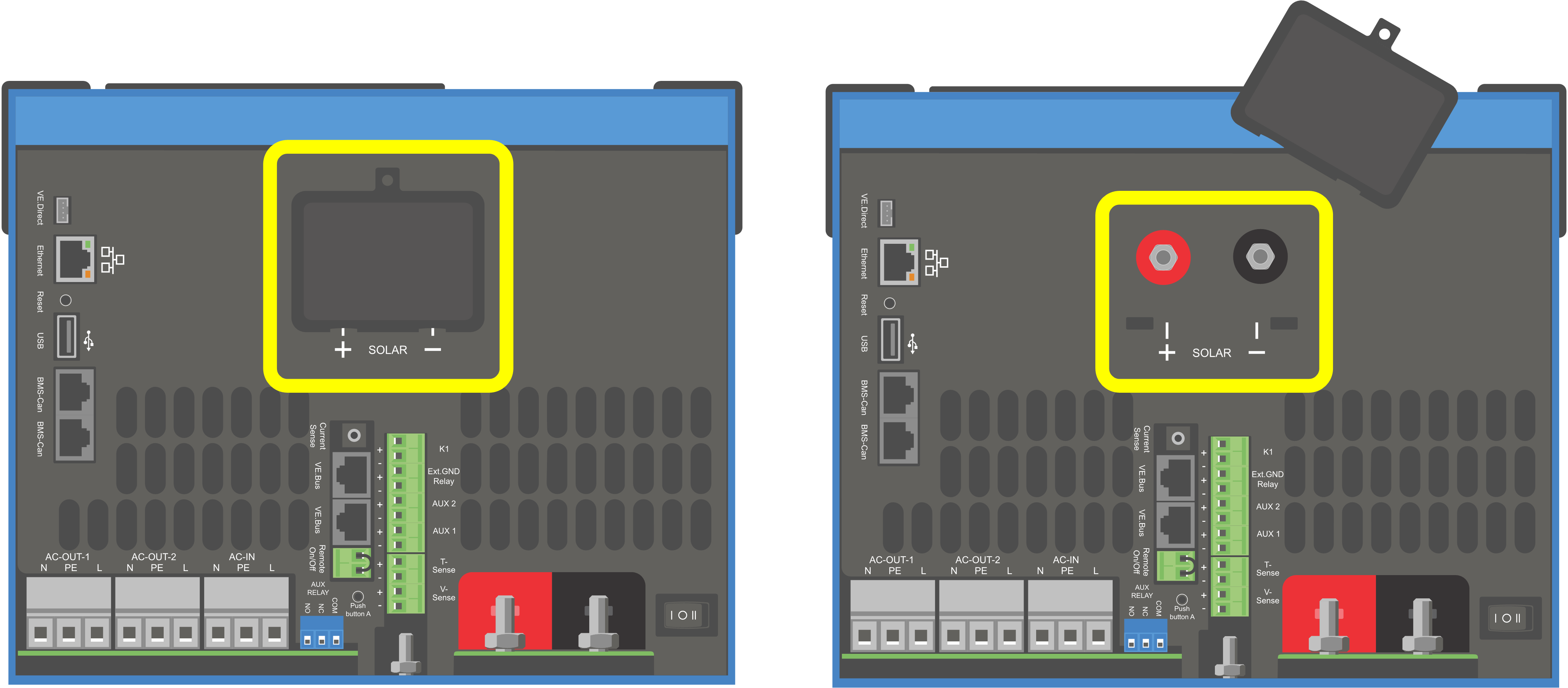

8.4. Collegamento del modulo fotovoltaico
Confermare la corretta polarità del FV
Rimuovere la copertura della connessione Fotovoltaica
Collegare il modulo fotovoltaico ai bulloni solari M6
NOTA: se connesso con polarità inversa, la tensione del FV cade e il regolatore si riscalda ma non carica batteria.

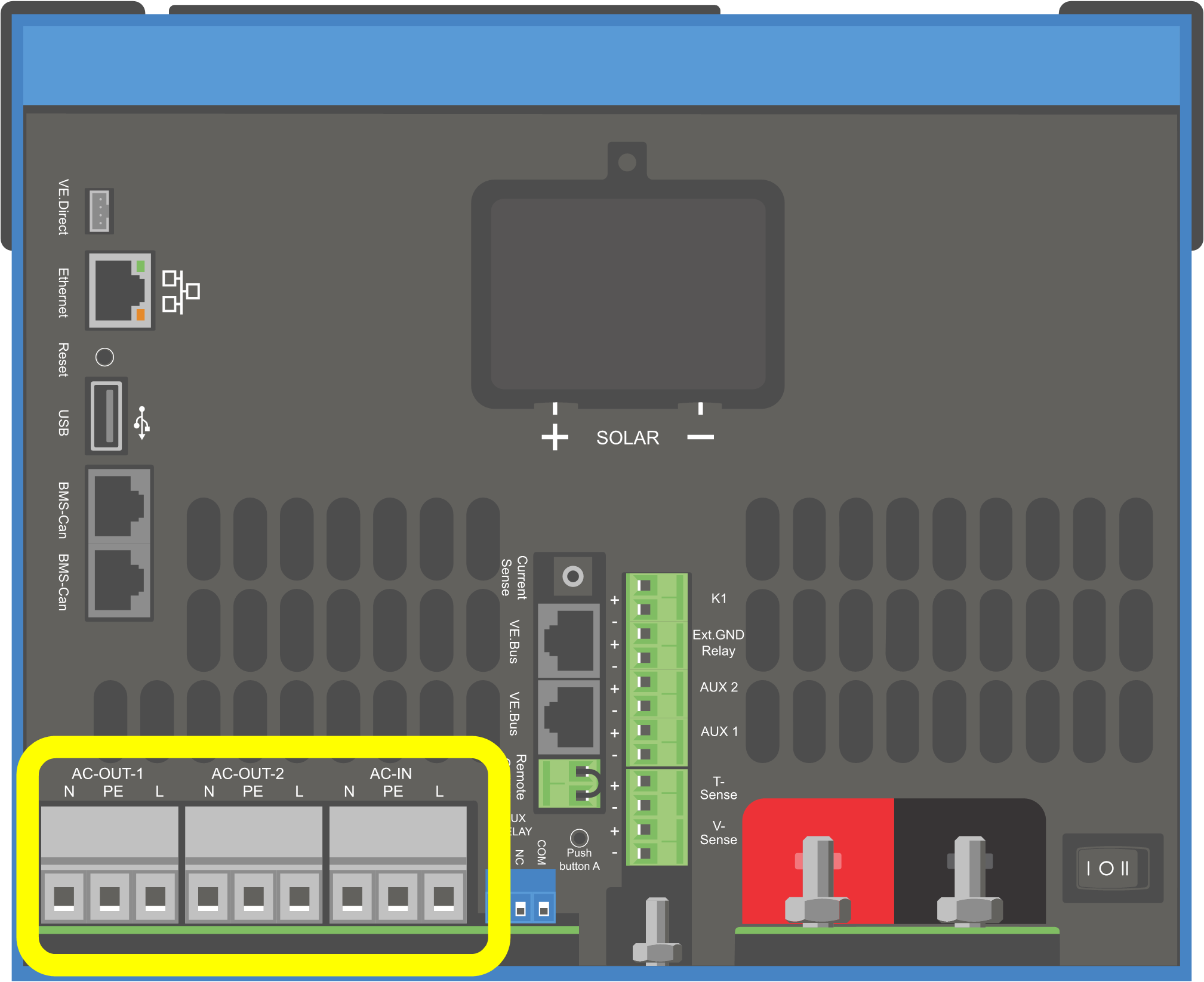

8.5. Connessione del cablaggio CA
Avvertimento
Questo è un prodotto in classe di sicurezza I, progettato per un sistema TN (fornito con morsetto di terra ai fini della sicurezza). I morsetti di ingresso e/o uscita CA devono essere dotati di messa a terra continua di sicurezza.
In caso di corrente di dispersione elevata, è necessario utilizzare un punto di messa a terra aggiuntivo con un cavo di almeno 10 mm2. Vedere appendice A
Questo prodotto è dotato di un relè di massa (relè H, vedere appendice B) che collega automaticamente l’uscita del Neutro alla carcassa nel caso non sia disponibile alcuna alimentazione CA esterna. Se invece viene fornita una alimentazione CA esterna, il relè di massa H si apre prima della chiusura del relè di sicurezza di ingresso. Ciò assicura il corretto funzionamento dell'interruttore differenziale collegato all’uscita. Poiché l'unità è isolata dalla CC e non è pertanto possibile una corrente di dispersione CC, si può utilizzare qualsiasi RCD.
In impianti mobili (ad esempio, con una presa di corrente di banchina), l’interruzione del collegamento di banchina causa la contestuale interruzione del collegamento a terra. In tal caso si dovrà collegare la carcassa al telaio (del veicolo) o allo scafo o alla piastra di messa a terra (dell’imbarcazione). Il collegamento diretto alla messa a terra di banchina è sconsigliato nel caso delle imbarcazioni a causa della possibile corrosione galvanica. Il problema si risolve utilizzando un trasformatore di isolamento.
La morsettiera si trova sul circuito stampato, vedere Appendice A.
Quando si collega la CA, non invertire il neutro e la fase.
AC-in Il cavo dell’ingresso CA può essere collegato alla morsettiera “AC-in”. Da sinistra a destra: “N” (neutro), “PE” (terra) e “L” (fase). L’ingresso CA deve essere protetto da un fusibile o da un disgiuntore magnetico da 32 A o meno e la sezione del cavo deve essere dimensionata di conseguenza. Se l’alimentazione CA dell’ingresso ha portata inferiore, il fusibile o il disgiuntore magnetico deve essere dimensionato in funzione di essa. La sezione del connettore di terra deve avere almeno le stesse dimensioni dei conduttori CA.
AC-out-1 Il filo dell’uscita in CA può essere collegato direttamente alla morsettiera “AC-out”. Da sinistra a destra: “N” (neutro), “PE” (terra) e “L” (fase) Grazie alla funzione PowerAssist, il Multi può arrivare ad aggiungere la sua potenza nominale (ad es. 3000 / 230 = 13 A) all’uscita quando è richiesta la potenza di picco. Assieme a una corrente di ingresso massima di 32 A, ciò significa che l’uscita potrà fornire fino a 32 + 13 = 45 A. È necessario integrare in serie con l’uscita anche un interruttore differenziale e un fusibile o disgiuntore magnetico con portata adeguata al carico previsto, mentre la sezione del filo va dimensionata di conseguenza.
AC-out-2 È disponibile una seconda uscita, in grado di scollegare il proprio carico se la batteria entra in funzione. A questi morsetti sono collegati apparecchi che possono funzionare solamente se è disponibile tensione CA in AC-in-1, ad es. uno scaldabagno elettrico o un condizionatore d’aria. Il carico su AC-out-2 viene scollegato immediatamente quando l’inverter/caricabatterie passa al funzionamento con batteria. Quando l’alimentazione CA diventa disponibile in AC-in-1, il carico in AC-out-2 viene ricollegato con un ritardo di circa 2 minuti. Ciò consente al generatore di stabilizzarsi.
