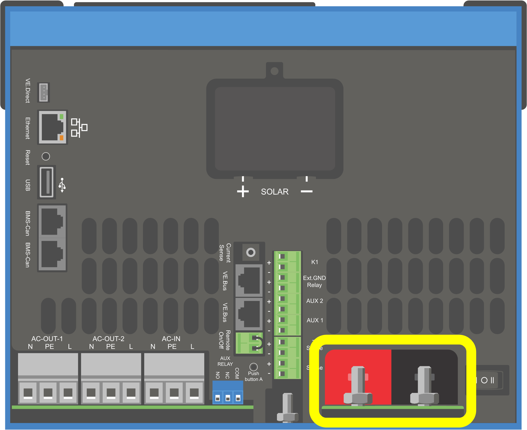

8.2. Akkukaapeleiden liitäntä
Jotta pystyisit täysin hyödyntämään tuotteen koko kapasiteettia, tulee käyttää riittävän kapasiteetin omaavia akkuja ja riittävän poikkipinnan omaavia akkukaapeleita. Ks. taulukko.
48/4k5/55 | 48/6k5/100 | |
Suositeltu akkukapasiteetti (Ah) | 200-800 | 250-1200 |
Suositeltu tasavirtasulake | 180 A | 250 A |
Suositeltu poikkipinta-ala (mm²) kutakin liitäntänapaa (+ ja -) kohti | ||
0 – 5 m | 50 mm² | 70 mm² |
5 – 10 m | 70 mm² | 95 mm² |
Huomautus: Sisäinen vastus on tärkeä tekijä, kun käytetään alhaisen kapasiteetin omaavia akkuja. Pyydä lisätietoja jälleenmyyjältä tai etsi tiedot vastaavista kappaleista julkaisussamme Energy Unlimited (englanninkielinen), joka ladattavissa Internet-sivustoltamme.
8.3. Akun liitäntätoimenpiteet
Toimi seuraavassa esitetyllä tavalla akkukaapeleita kiinnitettäessä:
Varoitus
Käytä momenttiavainta ja eristettyä hylsyavainta akun oikosulkujen välttämiseksi. Vältä akkukaapeleiden oikosulkemista.
Suorita akun kytkeminen varovasti ja huolellisesti. Varmistu oikeasta napaisuudesta yleismittarin avulla ennen kytkentöjen tekemistä. Jos kytket akun navat väärin, laite tuhoutuu eikä takuu korvaa vahinkoa.
Kytke akkukaapelit. Ensin miinuskaapeli (-) ja sitten pluskaapeli (+). Huomaa, että akun kytkemisen yhteydessä voi muodostua kipinöitä.
Kiristä mutterit ohjeistettuun kiristysmomenttiin, jotta kytkentöjen resistanssi olisi mahdollisimman alhainen.

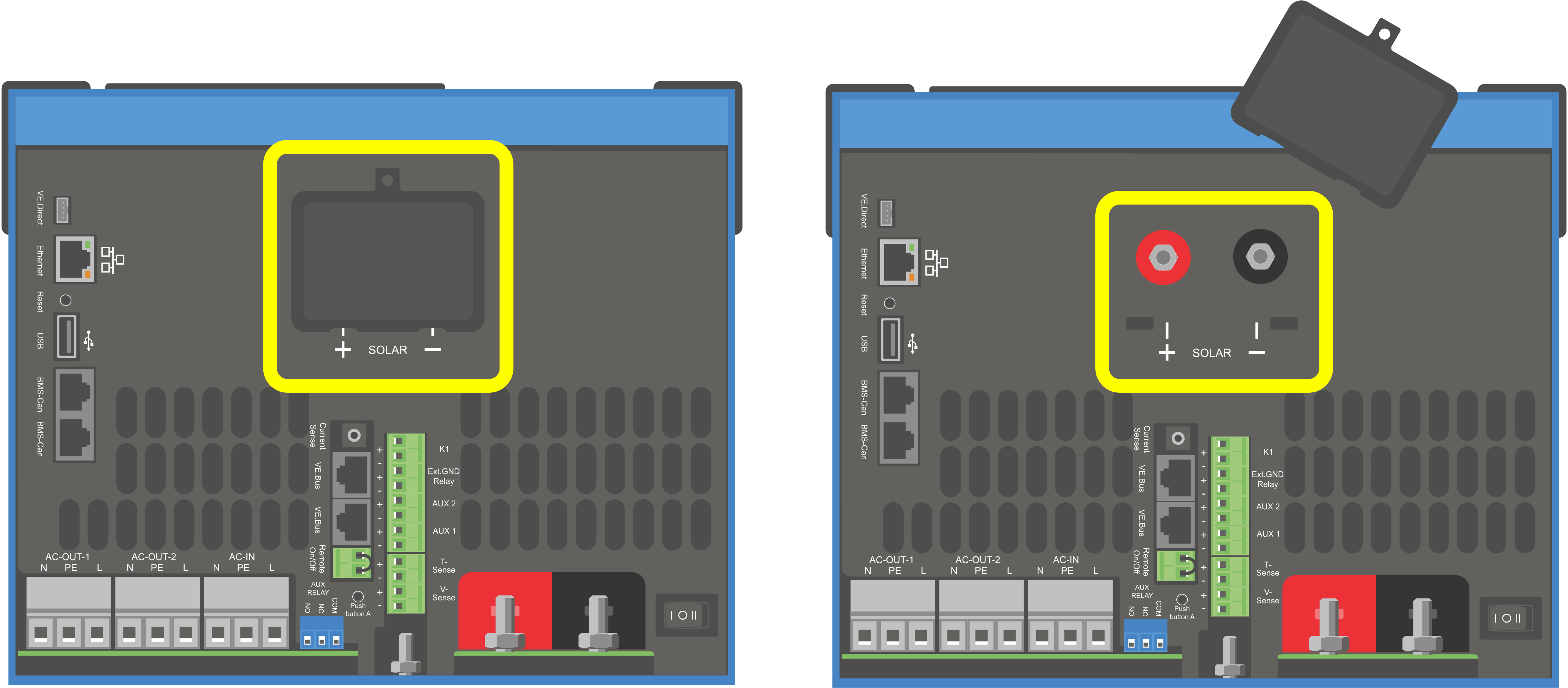

8.4. Aurinkopaneeliryhmän liitäntä
Varmistu oikeasta PV-napaisuudesta
Irrota kansi aurinkopaneeliliitännöistä
Liitä paneeliryhmä aurinkopaneeliliitäntöjen M6-liitäntäpulteilla.
HUOMAUTUS: jos kytket navat väärin, PV-jännite putoaa ja säädin kuumenee, mutta ei lataa akkua.

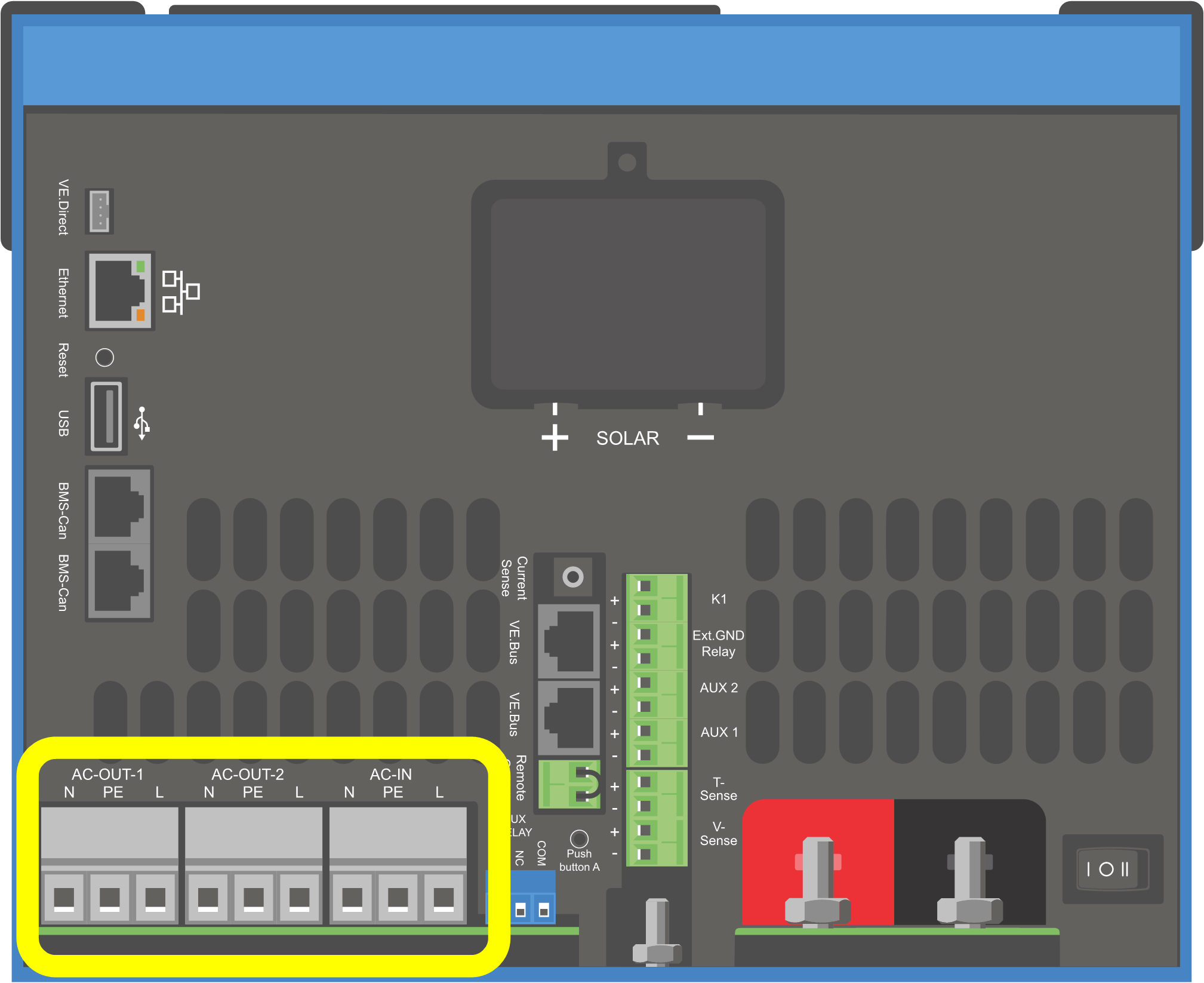

8.5. Vaihtovirtakaapeleiden liitäntä
Varoitus
Tuote on turvallisuusluokan I mukainen, TN-järjestelmään tarkoitettu laite (toimitetaan maattoliittymällä turvallisuussyistä). Laitteen vaihtovirran tulo- ja/tai lähtönapojen tulee olla varustettu keskeytymättömällä maadoituksella turvallisuussyistä.
Korkea vuotovirta, lisämaadoituspisteeseen on kytkettävä vähintään 10 mm2:n johdin. Katso liite A
Tuote on varustettu maadoitusreleellä (rele H, katso liite B), joka automaattisesti kytkee nollajohtimen lähdön runkoon, jos ulkopuolista vaihtovirransyöttöä ei ole saatavissa. Jos ulkopuolinen vaihtovirransyöttö on saatavilla, maadoitusrele H avautuu ennen kuin tulon turvarele sulkeutuu. Näin varmistetaan lähtönapaan kytketyn maavuodon virrankatkaisimen asianmukainen toiminta. Laite on eristetty tasavirrasta, ja näin ollen tasavirtavuoto ei ole mahdollinen, mikä tahansa vikavirtasuoja soveltuu.
Kannettavassa asennuksessa (esim. rannan virtapistokkeella) rantakytkennän keskeyttäminen aiheuttaa samanaikaisesti maadoitusliitännän kytkennän keskeytymisen. Siinä tapauksessa kotelo tulee kytkeä runkoon (ajoneuvon) tai runkoon tai maadoituslevyyn (veneen). Jos tuote asennetaan veneeseen, suoraa kytkentää maasähkön maadoitukseen ei suositella, sillä seurauksena voi olla galvaanista korroosiota. Ratkaisu tähän tilanteeseen löytyy eristysmuuntajasta.
Riviliittimet ovat piirilevyllä. Katso liite A.
Älä kytke nollaa ja vaihetta väärin päin, kun teet vaihtovirtasähkökytkentöjä.
Vaihtovirtatulo Vaihtovirran tulokaapeli voidaan kytkeä riviliittimen AC–in-liittimiin. Vasemmalta oikealle: N (nolla), PE (maadoitus) ja L (vaihe) Vaihtovirtatulo pitää suojata sulakkeella tai magneettisella virrankatkaisimella, jonka nimellisvirta on 32 A tai pienempi, ja kaapelin poikkipinta-alan on oltava mitoitettu oikein.. Jos vaihtovirran tulosyöttö on asetettu alhaisemmalle arvolle, sulake tai magneettinen virrankatkaisin tulisi mitoittaa pienemmäksi vastaavalla tavalla. Maadoitusliittimen poikkipinta-alan tulisi olla sama kuin vaihtovirtajohtimissa.
AC-out-1 Vaihtovirran lähtökaapeli voidaan kytkeä suoraan riviliittimen AC-out-liittimiin. Vasemmalta oikealle: N (nolla), PE (maadoitus) ja L (vaihe) PowerAssist-toiminnon avulla Multi voi tehostaa lähtövirtaa jopa nimellistehonsa verran (ts. 3 000 / 230 = 13 A) sellaisten jaksojen aikana, jolloin vaaditaan huipputehoa. Yhdessä 32 A:n enimmäistulovirran kanssa tämä tarkoittaa sitä, että enimmäislähtövirta on jopa 32 + 13 = 45 A. Lähtöön on kytkettävä sarjaan vikavirtasuoja ja sulake tai virrankatkaisin, jotka on mitoitettu kestämään odotettua kuormitusta, ja kaapelin poikkipinta-alan on oltava oikein mitoitettu.
AC-out-2 Käytettävissä on myös toinen lähtöliitäntä, joka kytkee irti kuormituksensa akkua käytettäessä. Näihin liitäntöihin kytketään laitteet, joiden päällekytkentä sallitaan vain silloin, kun liittimeen AC-in-1 on kytketty vaihtovirtajännite, ts. sähköinen vedenlämmitin tai ilmastointilaite. AC-2-lähdön kuormat kytketään pois päältä välittömästi, kun invertteri/laturi siirtyy akkutoimintaan. Kun vaihtovirtajännitteen syöttö palautuu AC-in-1-liittimeen, AC-out-2 -lähdön kuormat kytketään uudelleen päälle noin 2 minuutin viiveen jälkeen. Tämän tarkoituksena on antaa generaattorin tasaantua.
