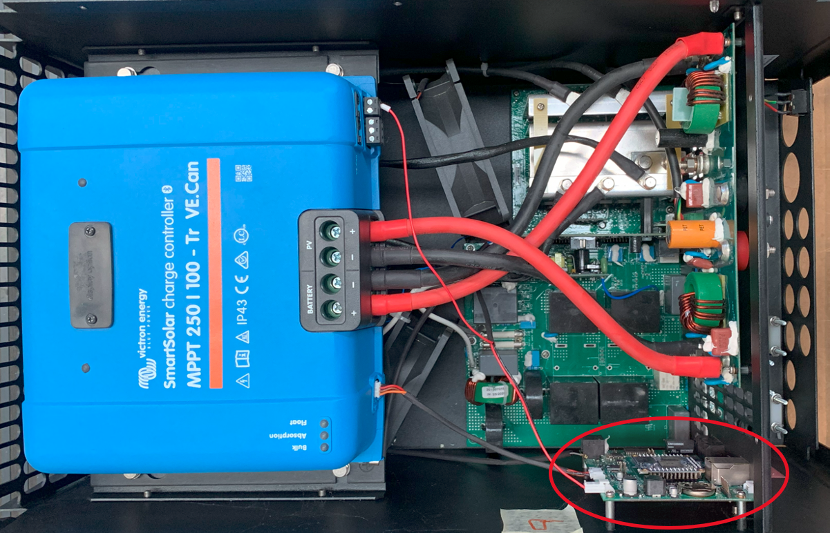

7 | Lokaliseer de GX-kaart, aangeduid door de rode cirkel in de onderstaande afbeelding. ![]() |

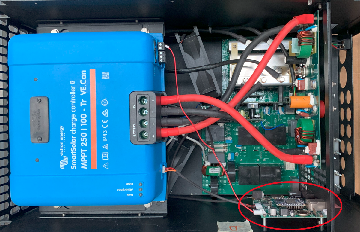

8 | Voer de microSD-kaart in de SD-kaartgleuf met de contacten omhoog gericht. ![]() |
