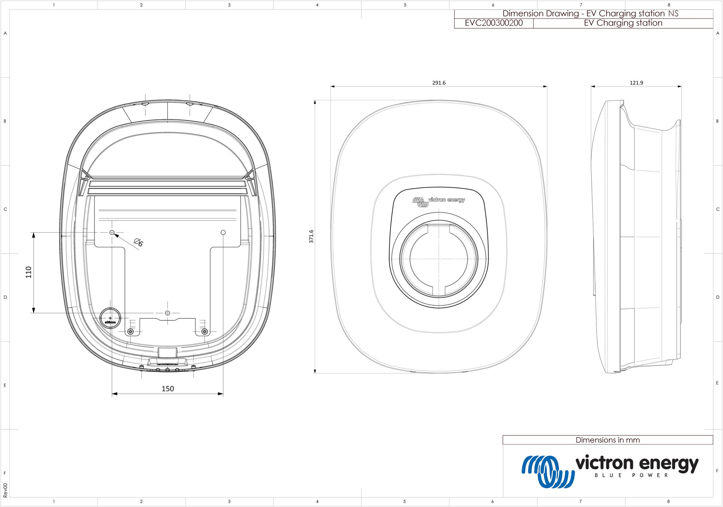

7.1. Dimensões

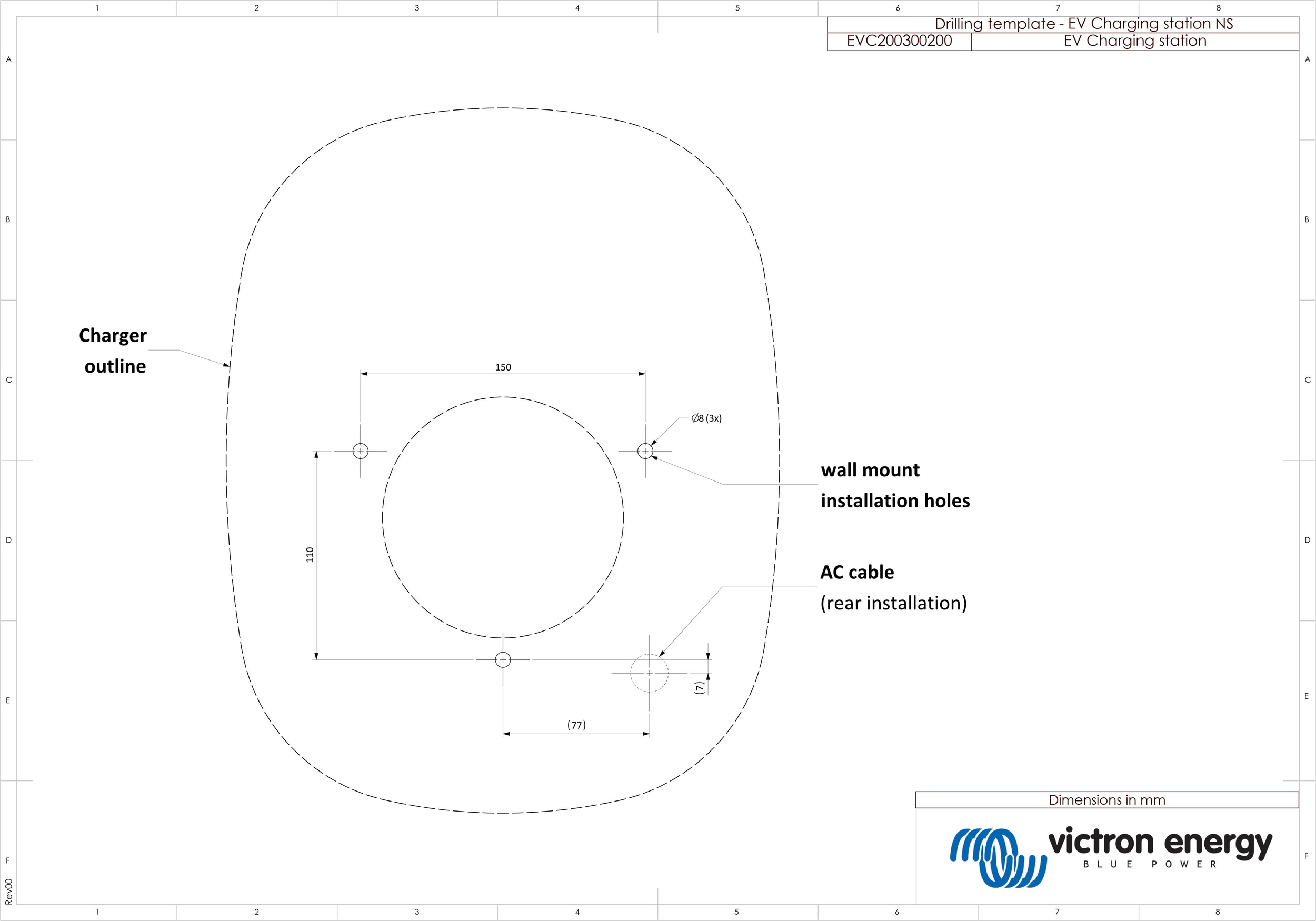

7.2. Modelo de perfuração
