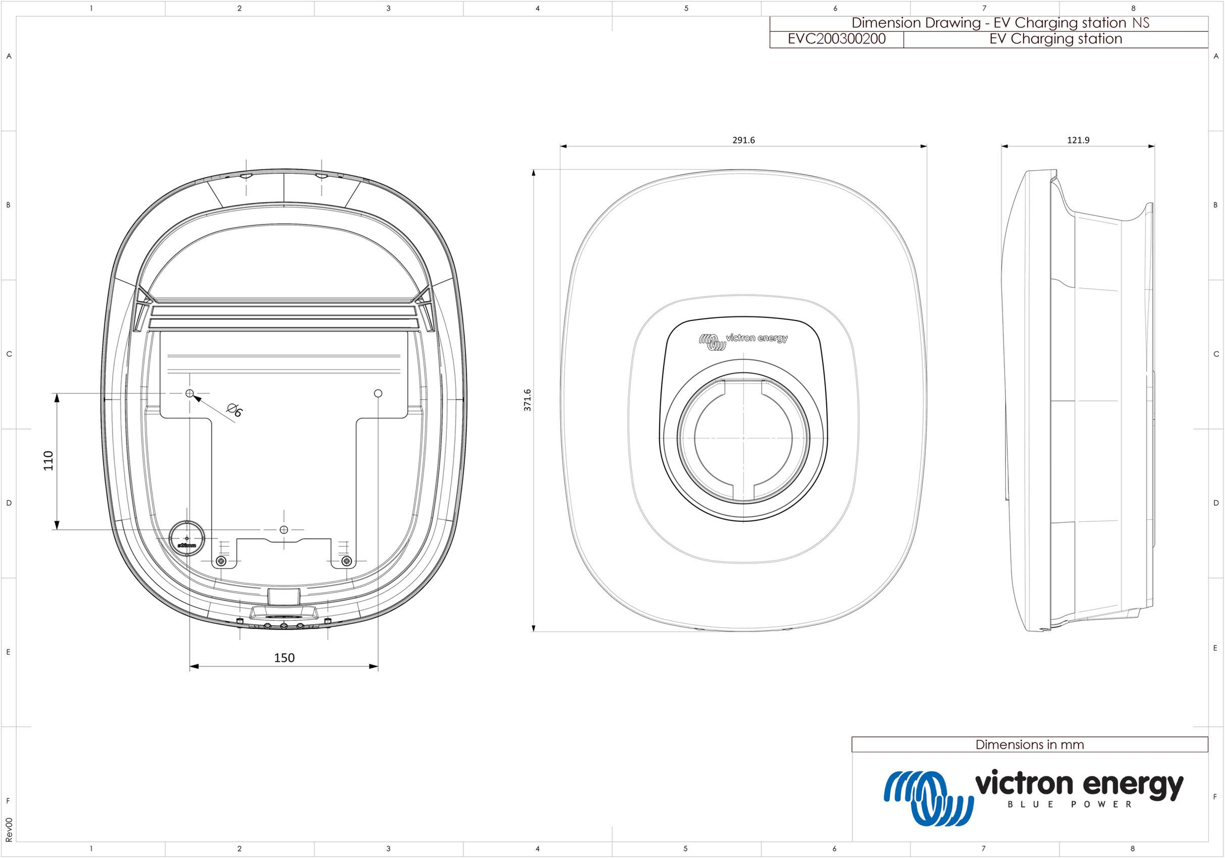

7.1. Dimensions

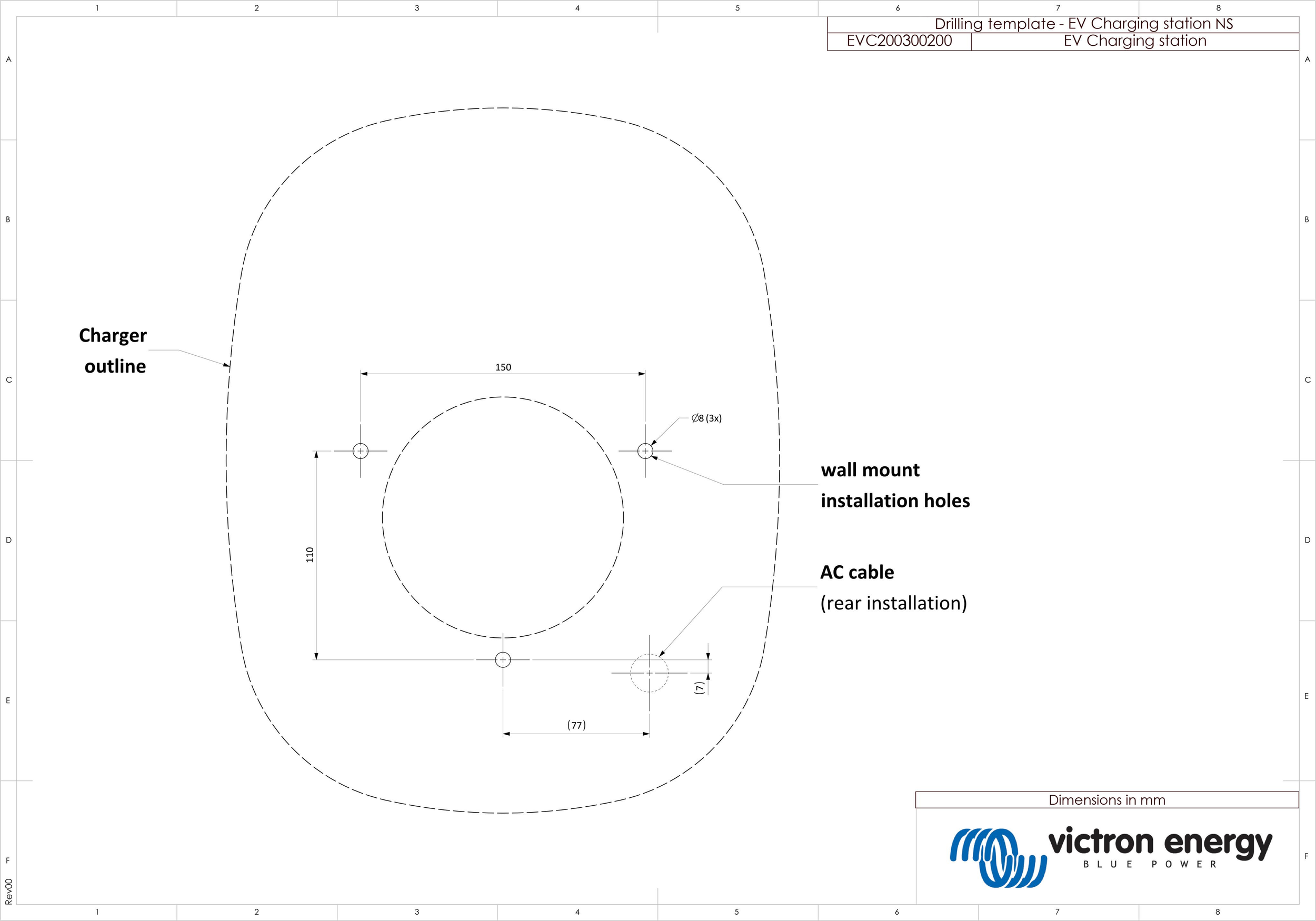

7.2. Gabarit de perçage
