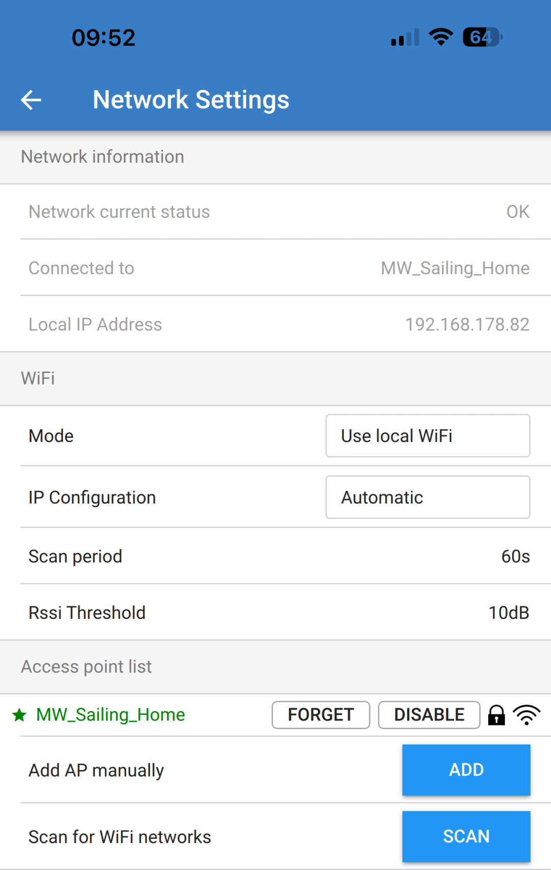

  3. Configuration WiFi : Configurez le réseau WiFi en choisissant le mode WiFi
    1. Point d’accès : l’appareil crée son propre point d’accès WiFi. Celui-ci sert soit à configurer l’appareil, soit à l’utiliser en l’absence d’un réseau WiFi distinct comprenant un dispositif GX.
      Définissez le SSID, l’adresse IP et le masque de sous-réseau en fonction de vos besoins.
    2. Station : Connecte l’appareil à un réseau WiFi local qui inclut d’autres appareils Victron comme un dispositif GX ou un VRM.
      Changez le mode WiFi de Point d’accès à Station.
      Cliquez sur le bouton Rechercher pour rechercher d’autres réseaux WiFi ou ajoutez manuellement un point d’accès connu en cliquant sur le bouton Ajouter. Notez les normes WiFi : 802.11 b/g/n (2,4 GHz uniquement).
      Cochez le réseau auquel vous souhaitez vous connecter, puis cliquez sur Appliquer.
      Dans la case Mot de passe, saisissez le mot de passe du WiFi externe et cliquez sur Suivant.
      Si vous avez besoin d’une IP statique plutôt que d’un DHCP, changez l’option Mode IP en Manuel et renseignez l’adresse IP statique, le masque de sous-réseau, la passerelle et le DNS.

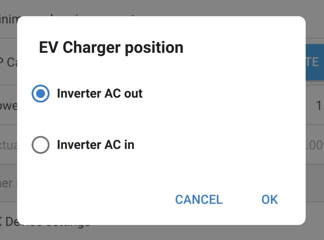

Dès que la communication MQTT est activée, l’EVCS nommé apparaît dans la Liste des appareils et affiche le mode actuel ainsi que l’état de la recharge.
Ce sous-menu affiche la session de charge en cours ainsi que la puissance de charge par phase.

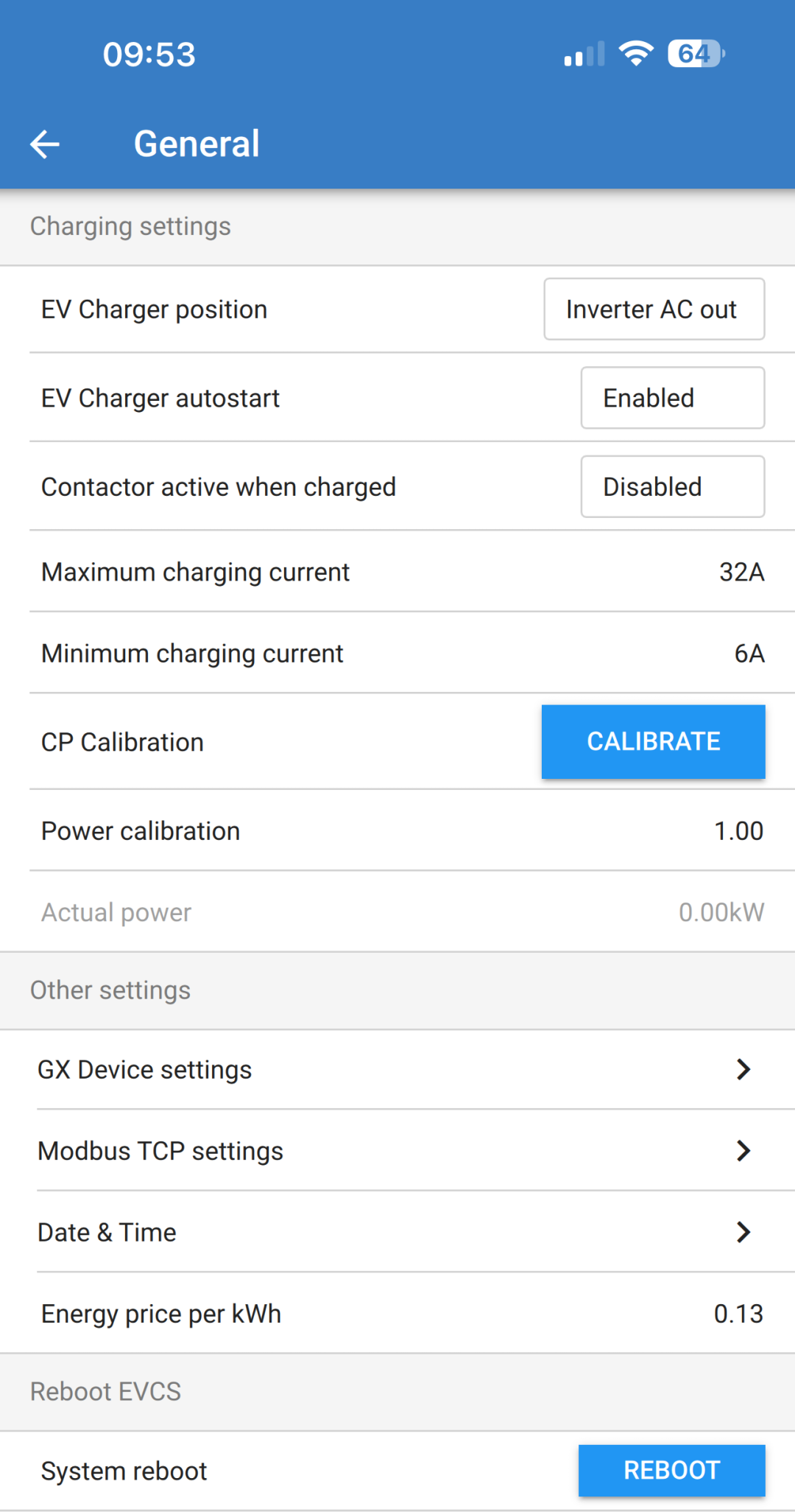

Le mode de charge peut être modifié, ainsi que les autres paramètres propres au mode de charge sélectionné.
Le menu Configuration permet de régler certains paramètres, notamment l’emplacement où la EV Charging Station NS est installée.
La fonction Démarrage automatique active la charge dès que le véhicule est branché.
Lorsque la charge est activée, cela ne signifie pas nécessairement que le véhicule commence immédiatement à se charger. Cela signifie que la EV Charging Station NS est prête à démarrer dès qu’une programmation devient active, par exemple.
Le sous-menu Appareil affiche les paramètres de la EV Charging Station NS.
Le nom de la EV Charging Station NS peut être modifié.

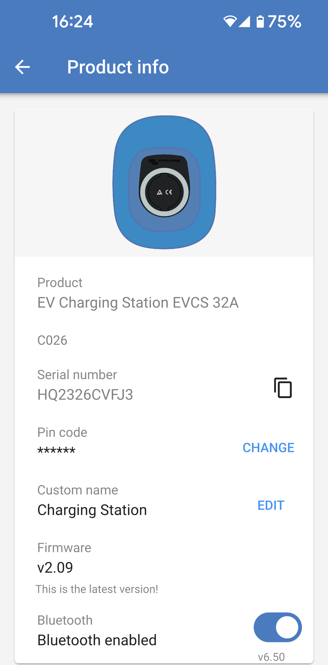

Les étapes suivantes sont nécessaires pour se connecter avec succès à la EV Charging Station NS via Bluetooth et VictronConnect :
  1. Assurez-vous que la fonction Bluetooth est activée dans votre EVCS.
    Astuce
    Si le Bluetooth est désactivé, voir le chapitre Menu Réseaux pour plus de détails sur l’activation du Bluetooth.
  2. Téléchargez et installez l’application VictronConnect depuis l’App Store ou Google Play.
  3. Ouvrez VictronConnect et faites défiler la liste des appareils pour trouver l’EVCS.
  4. Appuyez sur celui-ci pour ouvrir la boîte de dialogue de couplage. Saisissez le code de couplage, qui est un numéro unique figurant sur un autocollant à l’intérieur du boîtier.
  5. Si le couplage a réussi, la page de vue générale de l’EVCS s’affiche.

La page de vue générale fournit des informations sur l’état de charge et des commandes permettant de démarrer/arrêter la charge ou de modifier le mode et le courant de charge. En outre, les valeurs de charge réelles et les statistiques de la session peuvent être consultées.
Commandes :
  • Démarrer/arrêter : permet de démarrer ou d’arrêter la charge en mode manuel.
    Notez qu’après avoir appuyé sur le bouton d’arrêt, le courant de charge est d’abord réduit au minimum et ce n’est qu’ensuite que le contacteur s’ouvre (après un délai de 2 secondes).

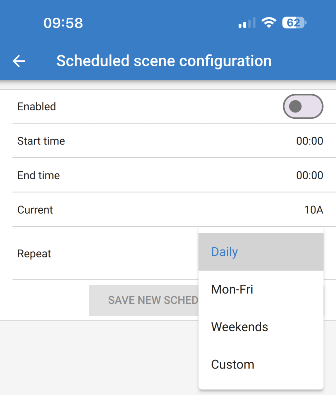

  • Mode de charge : permet de changer le mode de charge en manuel, automatique ou programmé.
  • Courant de charge : réglez le courant de charge (plage : 6-32 A, en fonction du courant de charge minimal et maximal défini sur la page Paramètres généraux ou sur l’interface web).
    En mode Programmé, le courant de charge ne peut pas être réglé ici, car il est défini dans la programmation.

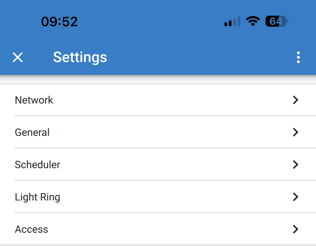

5.5.3. Page Paramètres
Le menu Paramètres est accessible en appuyant sur l’icône d’engrenage en haut à droite de la page Aperçu.
Les options de menu suivantes sont disponibles :
  • Réseau : permet de modifier les paramètres réseau.
  • Généralités : permet de régler les paramètres du chargeur.
  • Programmateur : permet de configurer les programmes de charge.
  • Anneau lumineux : permet de configurer le comportement de l’anneau lumineux.
  • Accès : permet de définir les identifiants d’accès web.

5.5.4. Page Infos produit
Pour accéder à la page Infos produit, appuyez sur l’icône des 3 points verticaux sur la page Paramètres.
  • Produit : affiche le nom du produit et le numéro de modèle.
  • Numéro de série : affiche le numéro de série de la EV Charging Station NS.
  • Code PIN : le code PIN est masqué, mais il peut être modifié à l’aide du bouton Modifier à droite.
  • Nom personnalisé : permet de modifier le nom personnalisé de la EV Charging Station NS.
  • Micrologiciel : affiche la version actuelle du micrologiciel exécuté sur la EV Charging Station NS.
  • Bluetooth : permet d’activer ou de désactiver la fonction Bluetooth de la EV Charging Station NS.
Pour en savoir plus sur la façon d’attribuer votre propre nom à la EV Charging Station NS et sur la façon de désactiver et de réactiver le Bluetooth, veuillez consulter le manuel de l’application VictronConnect.

5.5.5. Paramètres réseau
La section des informations réseau indique :
  • État actuel : affiche l’état actuel du réseau.
  • Connecté à : affiche le nom du réseau WiFi auquel la EV Charging Station NS est connectée.
  • Adresse IP : affiche l’adresse IP de la EV Charging Station NS sur le réseau local.
La section WiFi permet de configurer les paramètres WiFi de la EV Charging Station NS.
  • Mode : permet de choisir entre une connexion WiFi locale ou la création d’un point d’accès WiFi par la EV Charging Station NS. En règle générale, la EV Charging Station NS ne doit être configurée pour fonctionner comme point d’accès que s’il n’existe aucun autre réseau WiFi disponible.
    Le mode de connexion WiFi locale (STA) de l’EVCS est conçu pour fonctionner dans un environnement réseau utilisant des équipements réseau certifiés et conformes aux normes. Assurez-vous que le point d’accès WiFi ou le routeur utilisé dans votre installation répond aux exigences réglementaires applicables et est conforme à la directive RED, afin que l’EVCS reste protégé et fonctionne de manière fiable au sein d’un réseau correctement géré.
  • Configuration IP : option permettant d’attribuer automatiquement (DHCP) une adresse IP dynamique ou de configurer manuellement une adresse IP fixe. La configuration automatique de l’adresse IP est l’option recommandée. L’option manuelle n’est prévue que pour des configurations de réseau avancées ou sur instruction de l’administrateur du réseau.
  • Période de recherche : permet d’autoriser la recherche automatique périodique de réseau WiFi et, le cas échéant, de définir l’intervalle entre les recherches automatiques.
La section Liste des points d’accès affiche les réseaux WiFi locaux découverts et permet d’ajouter manuellement un réseau WiFi.
Le nom du point d’accès actuellement connecté est affiché en vert, ainsi que les boutons « FORGET » (oublier) et « DISABLE » (désactiver).
  • Ajouter un point d’accès manuellement : cette option permet d’ajouter un réseau WiFi manuellement. Elle peut être utilisée dans les cas où le SSID du réseau à utiliser est masqué et ne s’affiche pas dans la liste des réseaux découverts.
  • Rechercher des réseaux WiFi : appuyez sur le bouton « SCAN » (rechercher) pour rechercher immédiatement les réseaux WiFi disponibles à proximité.
    Une liste de tous les réseaux WiFi disponibles s’affiche à mesure qu’ils sont découverts. Cette liste comprend le nom du point d’accès et son état de sécurité indiqué par un symbole de cadenas. L’intensité du signal reçu par la EV Charging Station est affichée par le symbole WiFi à droite.
    Appuyez sur le bouton « ADD » (ajouter) à côté du réseau auquel vous souhaitez vous connecter. Vous serez invité(e) à saisir le mot de passe du réseau sélectionné, le cas échéant.

La page Paramètres généraux répertorie les options de configuration générale de la EV Charging Station NS.
La section Paramètres de charge comporte les options suivantes :
  • Position du chargeur pour VE : cette option permet de sélectionner l’emplacement de la EV Charging Station NS dans le système. Par exemple, la EV Charging Station NS peut être raccordée côté entrée CA ou côté sortie CA d’un MultiPlus.
  • Démarrage automatique du chargeur pour véhicule électrique : cette option définit si le chargeur pour véhicule électrique commencera à charger automatiquement lorsque le câble de charge sera connecté au véhicule.
  • Contacteur actif lors de la charge : lorsque le véhicule électrique est chargé, le contacteur peut être réglé pour rester fermé ou pour s’ouvrir, ce qui déconnectera complètement le véhicule électrique de l’alimentation.
  • Courant de charge maximal : courant de charge maximal que la EV Charging Station NS fournira au véhicule électrique dans tous les cas. La plage configurable est comprise entre 6 A et 32 A.
  • Courant de charge minimal : courant de charge minimal qui doit être fourni au véhicule électrique jusqu’à ce qu’il soit chargé au niveau souhaité. La plage configurable est comprise entre 6 A et 32 A.
  • Étalonnage de la puissance : réglez ce paramètre pour étalonner la mesure de la puissance réelle.
  • Puissance réelle : affiche la puissance totale réelle fournie au VE par la EV Charging Station NS sur l’ensemble des phases.
La section Autres paramètres contient :
  • Prix de l’énergie par kWh : définissez le prix de l’énergie importée du réseau.
  • Dispositif GX : sélectionnez cette option pour communiquer avec un dispositif GX tel qu’un Cerbo GX ou un Ekrano GX.
  • Date et heure : permet de régler le fuseau horaire, la date et l’heure.

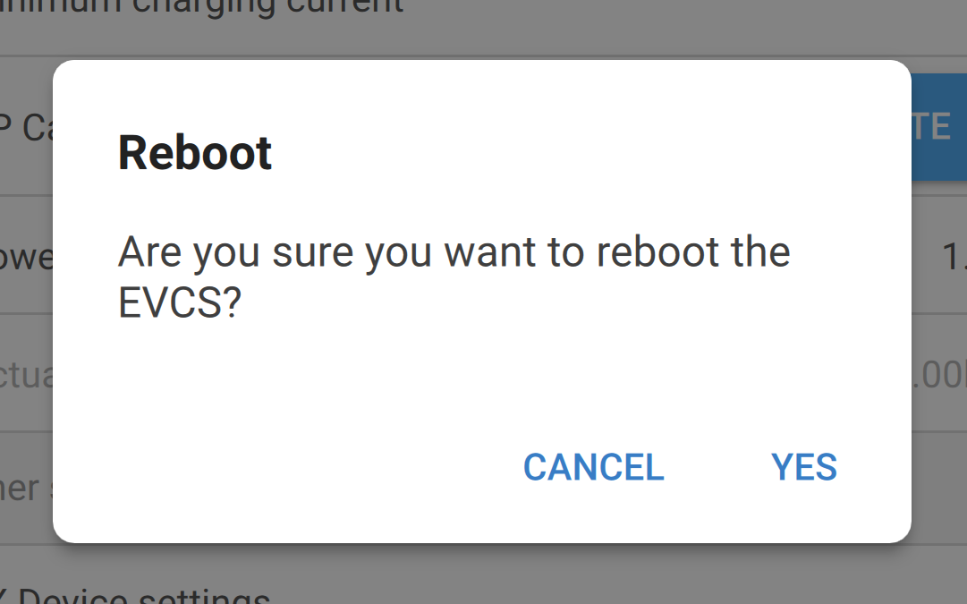

Redémarrer l’EVCS :
  • Redémarrage du système : appuyez sur le bouton « REDÉMARRER » pour redémarrer le EV Charging Station NS.
Position du chargeur pour véhicule électrique
Sélectionnez la position où la EV Charging Station NS est branchée dans le système.
Si la EV Charging Station NS est branchée n’importe où avant le convertisseur/chargeur, sélectionnez l’option « Entrée CA convertisseur ».
En revanche, si la EV Charging Station NS est câblée après le convertisseur/chargeur ou après un convertisseur, choisissez l’option « Sortie CA convertisseur ».
Choisissez si la EV Charging Station NS démarre automatiquement ou non lorsque le câble de charge est connecté au véhicule électrique.
Sélectionnez « Activé » pour que la charge démarre automatiquement lorsque le câble de charge est connecté au véhicule électrique.
Sélectionnez « Désactivé » si vous ne souhaitez pas que la charge démarre automatiquement. Dans ce cas, la charge doit être lancée manuellement en appuyant sur le bouton « Démarrer » depuis la page Aperçu. Cela peut contribuer à empêcher toute utilisation non autorisée de la EV Charging Station NS.
Choisissez si le contacteur à l’intérieur de la EV Charging Station NS reste fermé ou s’ouvre lorsque le véhicule électrique est chargé mais que le câble est toujours branché.
Sélectionnez « Activé » pour que le contacteur interne reste fermé lorsque le véhicule électrique est chargé. Cela peut être utile, par exemple, si vous souhaitez pré-conditionner l’air de l’habitacle en utilisant l’électricité de la source de charge plutôt que celle de la batterie du véhicule électrique.
Certains véhicules peuvent afficher une erreur si le contacteur de la EV Charging Station NS reste fermé après l’arrêt de la charge.
Sélectionnez « Désactivé » si vous souhaitez que le contacteur interne s’ouvre lorsque le véhicule électrique est chargé. Cela a pour effet de déconnecter le véhicule électrique de l’alimentation comme si le câble de charge était retiré.
  • Appuyez sur le bouton « REDÉMARRER » pour redémarrer la EV Charging Station NS. Sélectionnez « OUI » dans la fenêtre contextuelle pour confirmer le redémarrage.

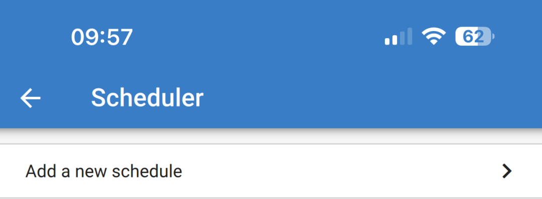

5.5.7. Programmateur
Si le mode de charge est réglé sur « Programmé » sur la page Aperçu, la EV Charging Station NS chargera en fonction des programmes définis dans cette section.
Plusieurs programmes peuvent être créés pour différents moments de la journée et/ou différents jours de la semaine.

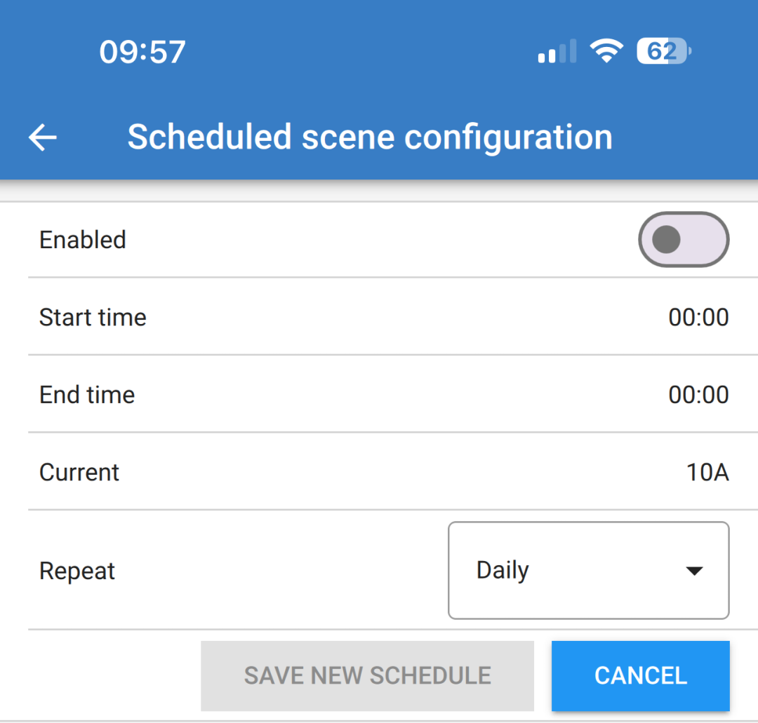

  • Ajouter un nouveau programme : appuyez ici pour configurer un nouveau programme.

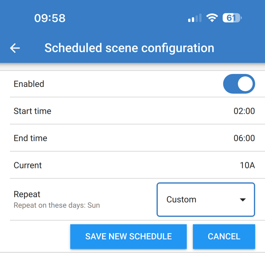

Sur la page de configuration de la scène programmée, vous pouvez régler les conditions suivantes. Les conditions temporelles sont exprimées au format 24 h.
  • Activer : permet d’activer ou dé désactiver la scène actuelle.
  • Heure de démarrage : l’heure à laquelle vous souhaitez que la EV Charging Station NS commence à charger.
  • Heure de fin : L’heure à laquelle vous souhaitez que la EV Charging Station NS arrête de charger.
  • Courant : quantité maximale de courant utilisée pour charger le véhicule électrique pendant ce programme.
  • Répéter : sélectionnez le type de répétition dans le menu déroulant.
    • Quotidien : le programme se répétera tous les jours.
    • Lun.-Ven. : le programme se répète uniquement les jours de la semaine, du lundi au vendredi.
    • Week-ends : le programme se répète le week-end, le samedi et le dimanche uniquement.
    • Personnalisé : une liste des jours de la semaine est affichée. Cochez les jours de la semaine auxquels vous souhaitez que cette scène de programmation s’applique.
Une fois que vous avez défini vos préférences, appuyez sur le bouton « ENREGISTRER LE NOUVEAU PROGRAMME » pour l’ajouter au programmateur ou sur « ANNULER » si vous ne souhaitez pas créer le nouveau programme.
Le nouveau programme sera ajouté à la liste du programmateur. À partir de là, les programmes individuels peuvent être activés ou désactivés, modifiés ou supprimés.
