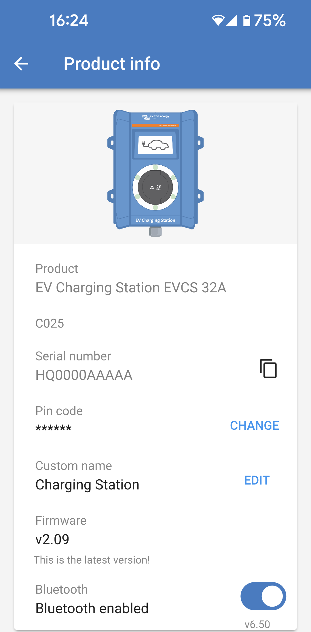

Préparation

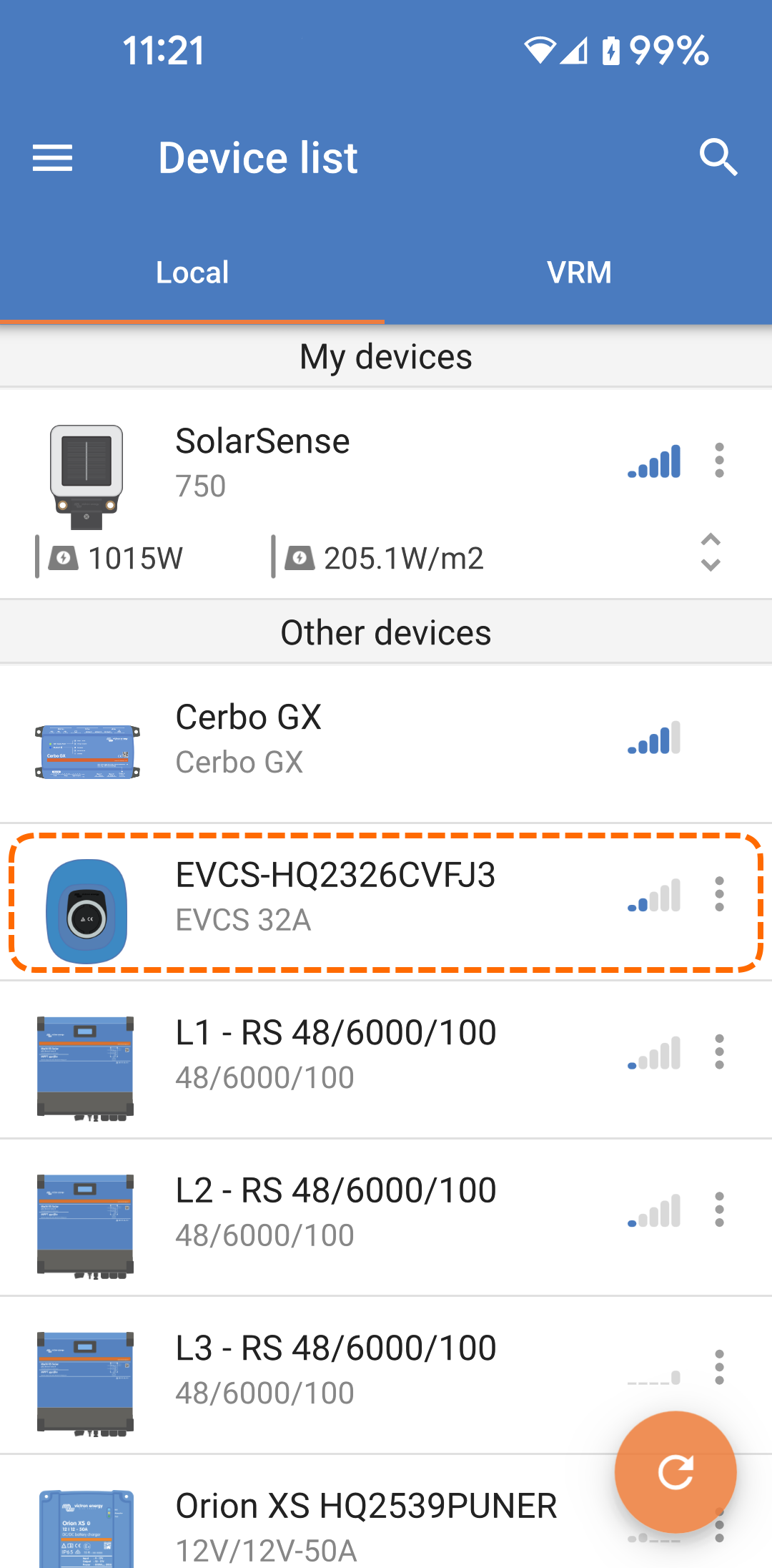

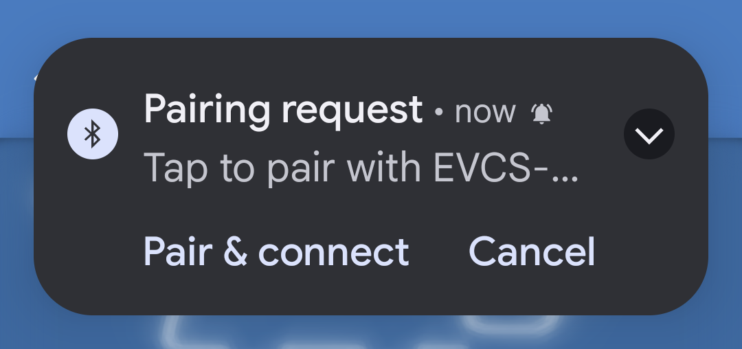

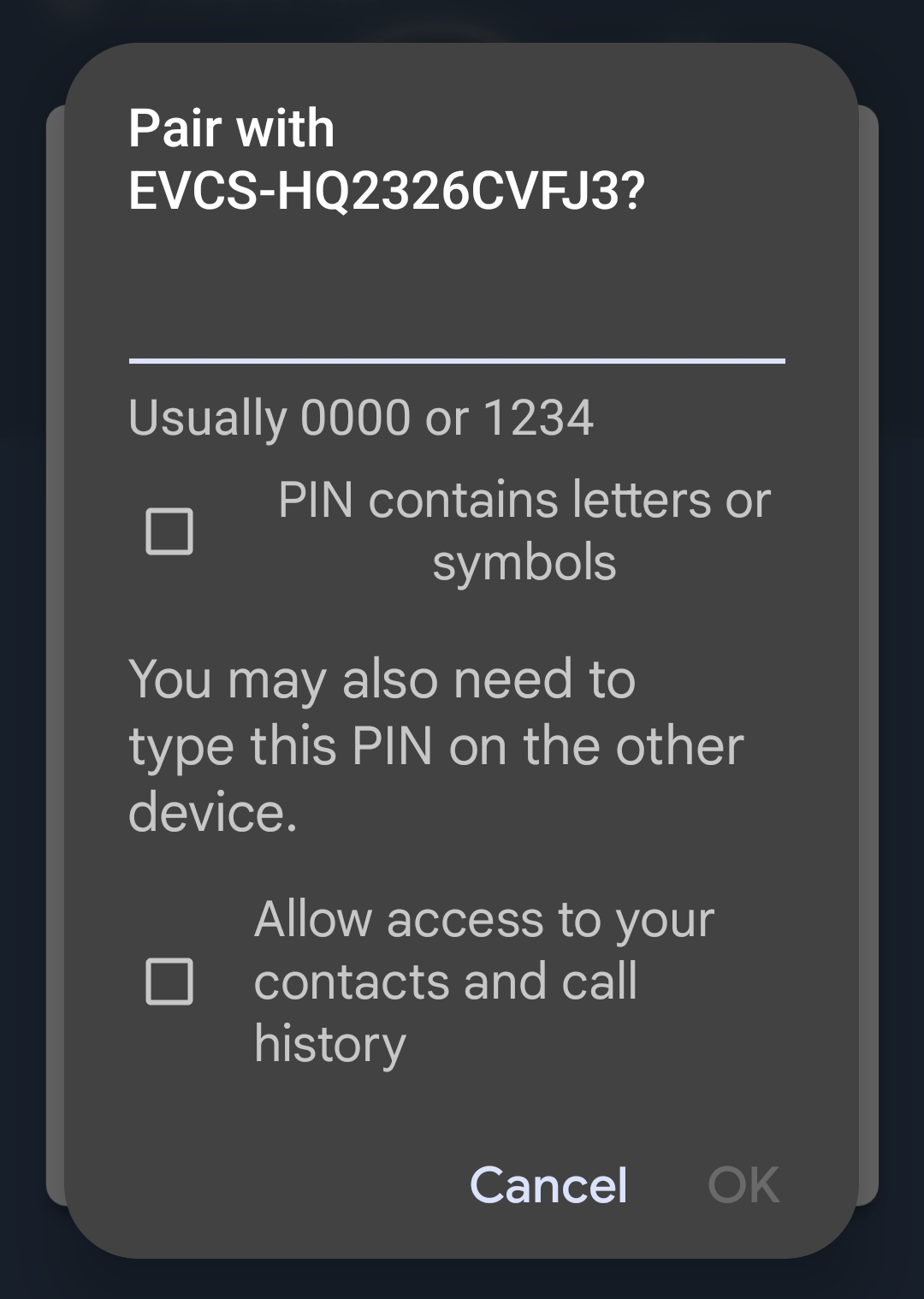

  1. Ouvrez VictronConnect et trouvez l’entrée de votre EVCS (EVCS-HQXXXXXXXXX).
  2. Appuyez sur EVCS pour ouvrir la boîte de dialogue de couplage. Saisissez le code de couplage, qui est soit 000000, soit un numéro unique indiqué sur un autocollant à l’intérieur du boîtier.

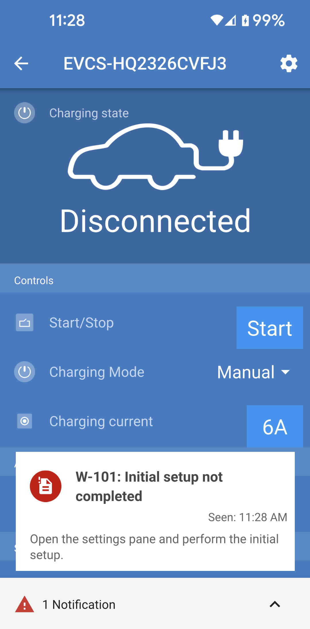

Si le couplage a réussi, la page État s’affiche.
Une notification d’avertissement indiquant « Configuration initiale non terminée » s’affiche.

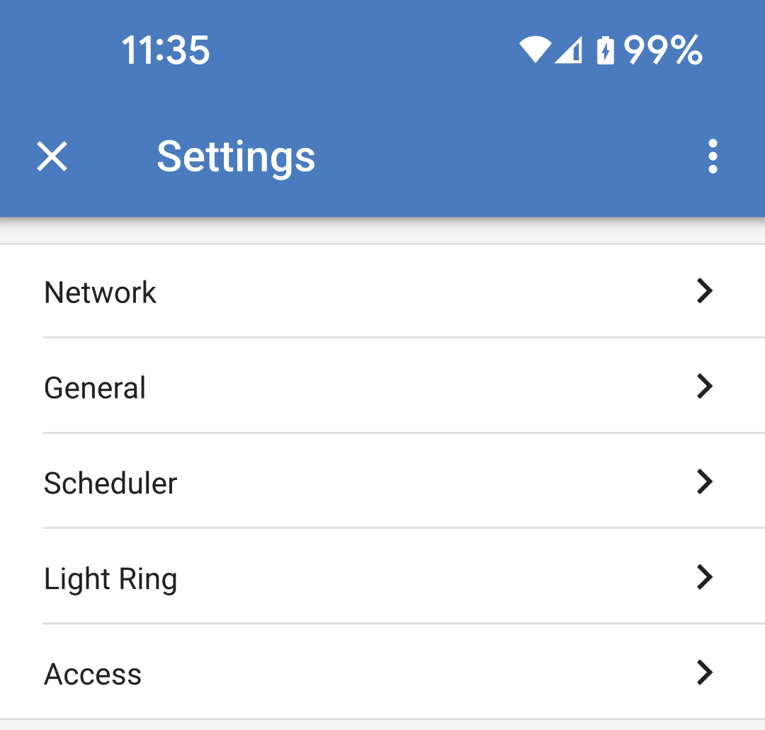

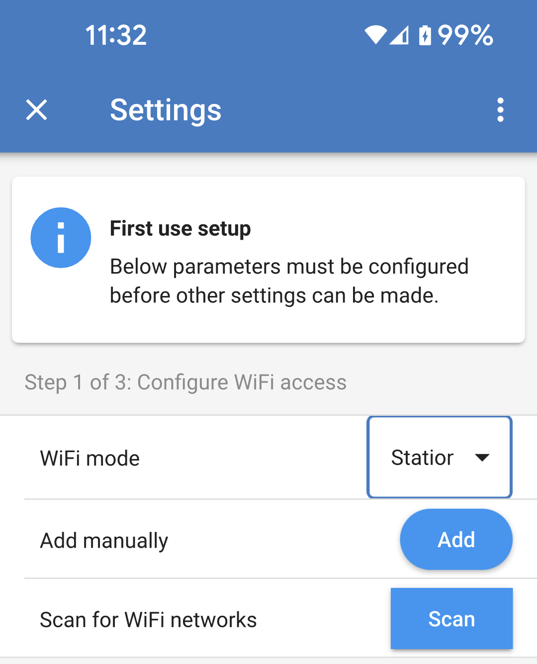

Appuyez sur l’icône en forme d’engrenage dans le coin supérieur droit pour ouvrir la page Paramètres et procéder à la configuration initiale.

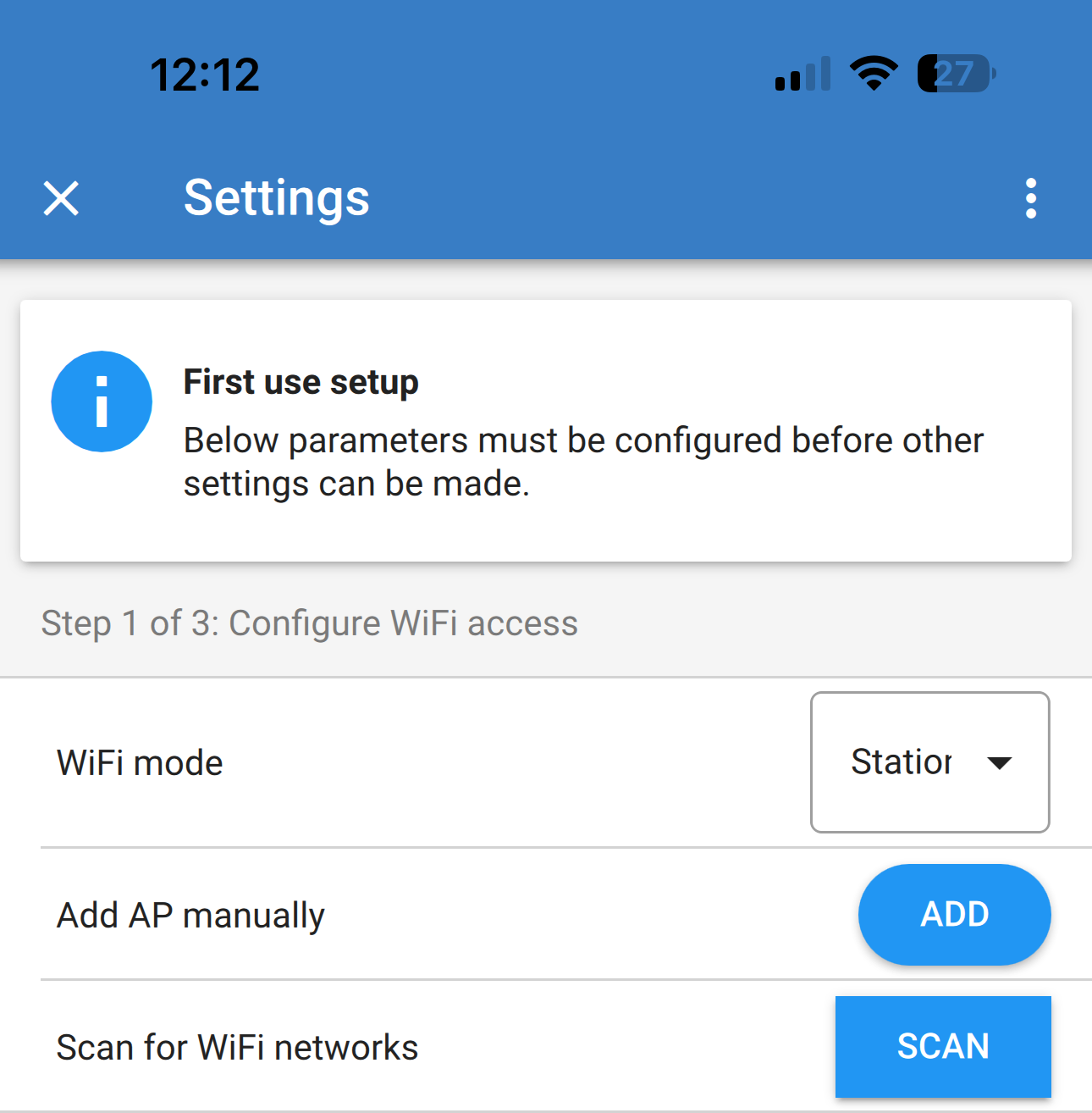

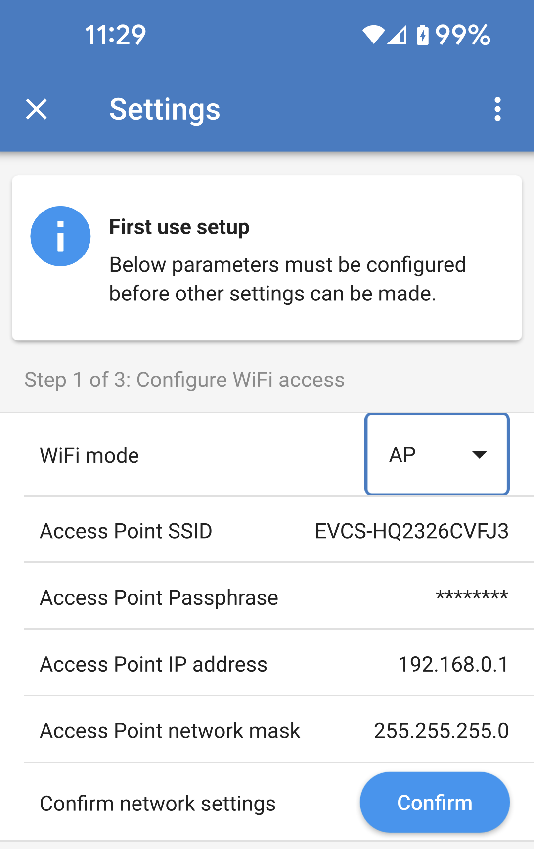

Étape 1 sur 3 : Configuration de l’accès WiFi
L’un des paramètres suivants doit être modifié pour terminer la première configuration et commencer à utiliser la station de charge pour véhicule électrique :
  • Confirmez le mode WiFi du point d’accès (l’EVCS fournit son propre point d’accès) - tous les paramètres nécessaires sont déjà préremplis. Le mot de passe du point d’accès figure sur l’autocollant qui se trouve à l’intérieur de l’EVCS.
  • Vous pouvez également choisir le mode Station pour connecter l’EVCS à votre réseau/routeur local. Si vous connaissez déjà le nom du réseau (SSID), vous pouvez le saisir manuellement. Sinon, appuyez sur SCAN (rechercher) pour trouver les réseaux à proximité, sélectionnez le réseau de votre choix et saisissez le mot de passe d’accès.

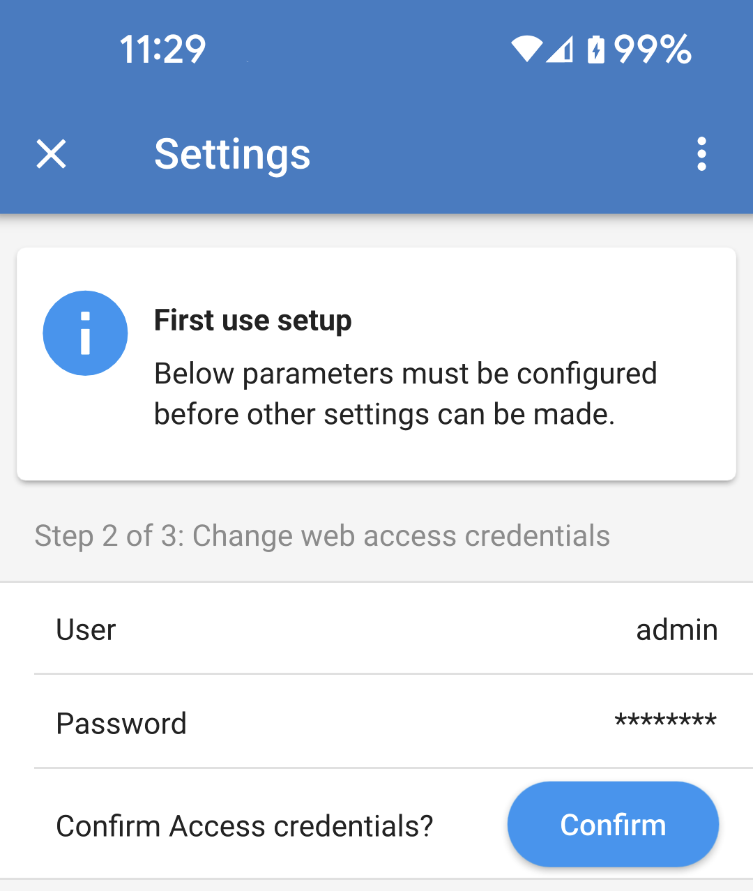

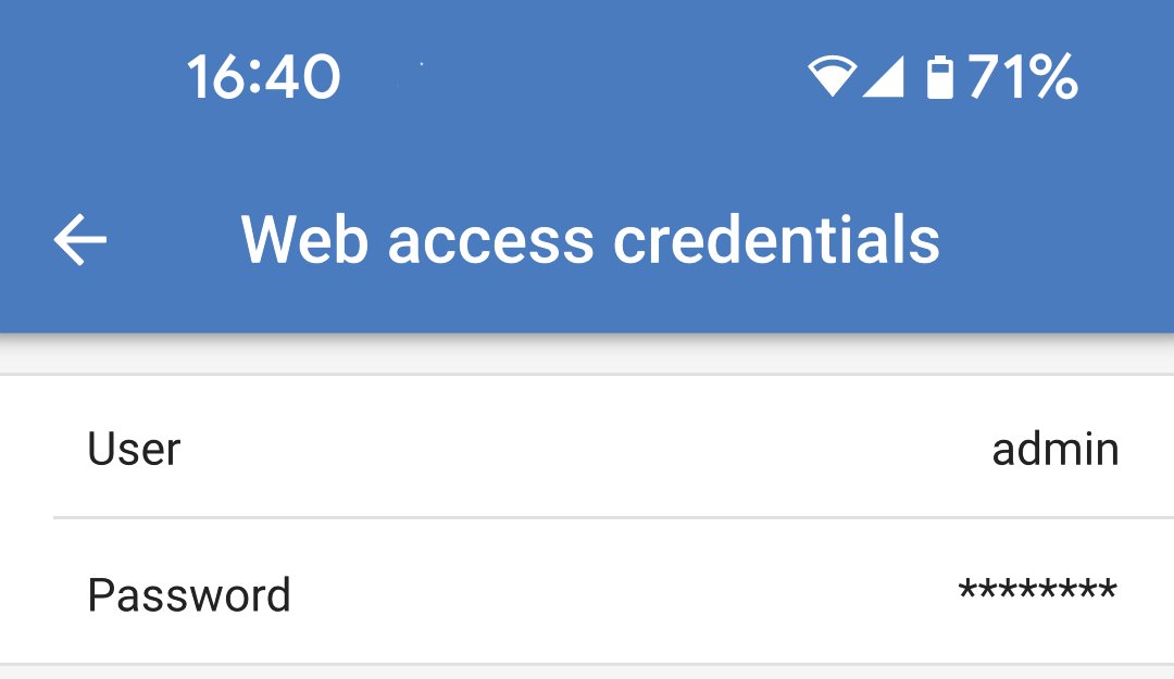

Étape 2 sur 3 : Modification des identifiants d’accès web
Cette étape est nécessaire pour garantir un accès sécurisé à l’interface web. Le nom d’utilisateur par défaut est « admin ». Le mot de passe par défaut figure sur l’autocollant qui se trouve à l’intérieur de l’EVCS. Nous vous recommandons de définir votre propre mot de passe et votre propre nom d’utilisateur.

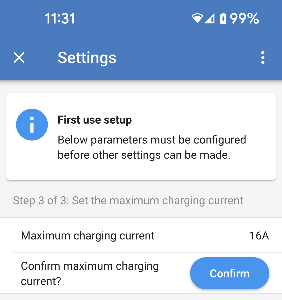

Étape 3 sur 3 : Réglage du courant de charge maximal
Réglez le courant de charge maximal avec lequel l’EVCS est autorisé à charger (plage : 6 A-32 A).
Configuration initiale terminée
Vous revenez à la page État et la notification d’avertissement disparaît.
Vous pouvez maintenant commencer à utiliser la EV Charging Station.

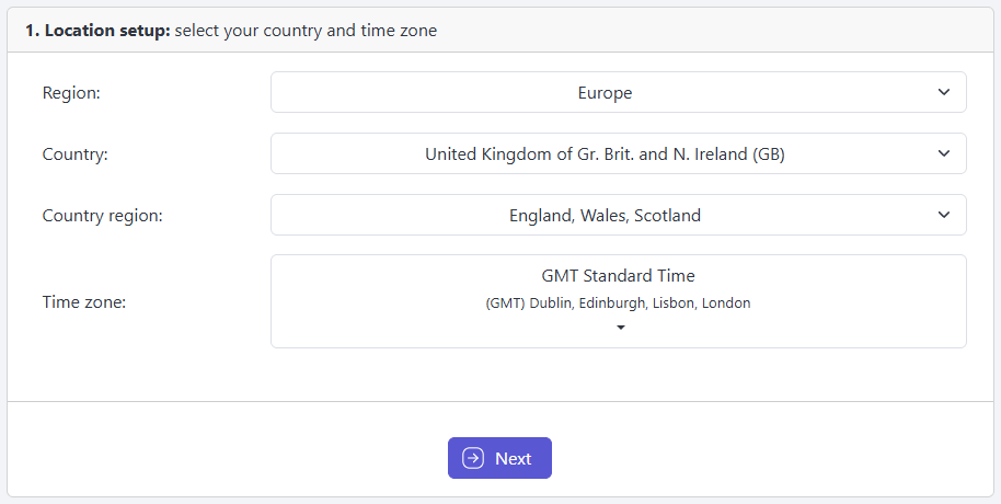

  1. Configuration de l’emplacement :
    Une fois connecté au point d’accès, saisissez l’adresse IP par défaut 192.168.0.1 dans un navigateur web. Le nom d’utilisateur par défaut est « admin ». Le mot de passe par défaut figure sur l’autocollant qui se trouve à l’intérieur de l’appareil. Le processus de configuration initiale démarre alors :
    Sélectionnez l’emplacement et le fuseau horaire où la EV Charging Station est installée. L’heure d’été sera appliquée automatiquement en conséquence.

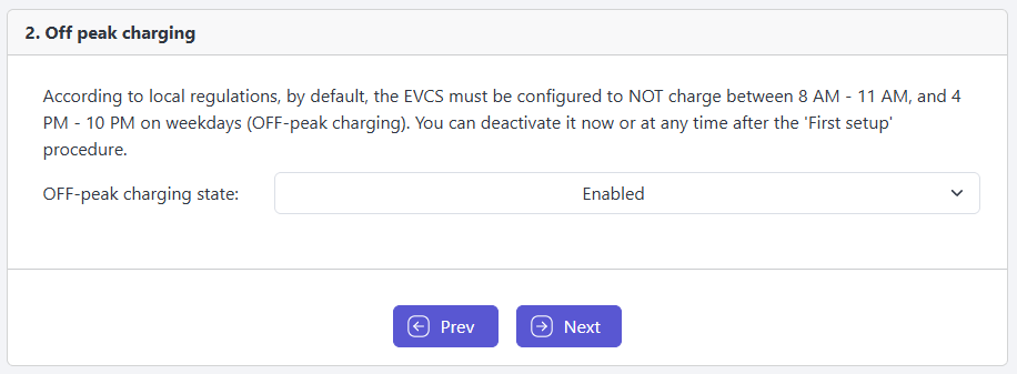

  2. Charge en heures creuses
    Selon l’emplacement sélectionné à l’étape précédente, vous devrez peut-être activer l’option Charge en heures creuses.

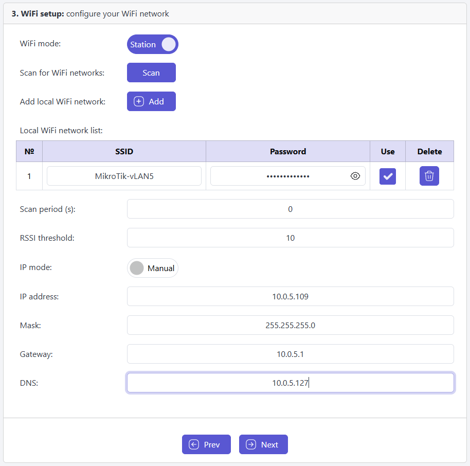

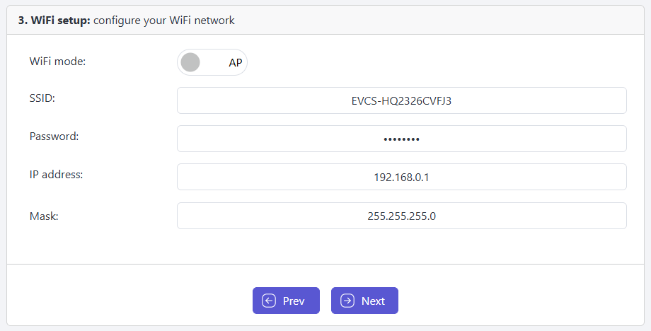

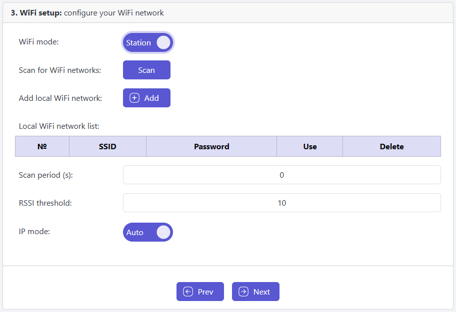

  3. Configuration WiFi : Configurez le réseau WiFi en choisissant le mode WiFi
    1. Point d’accès : l’appareil crée son propre point d’accès WiFi. Celui-ci sert soit à configurer l’appareil, soit à l’utiliser en l’absence d’un réseau WiFi distinct comprenant un dispositif GX.
      Définissez le SSID, l’adresse IP et le masque de sous-réseau en fonction de vos besoins.

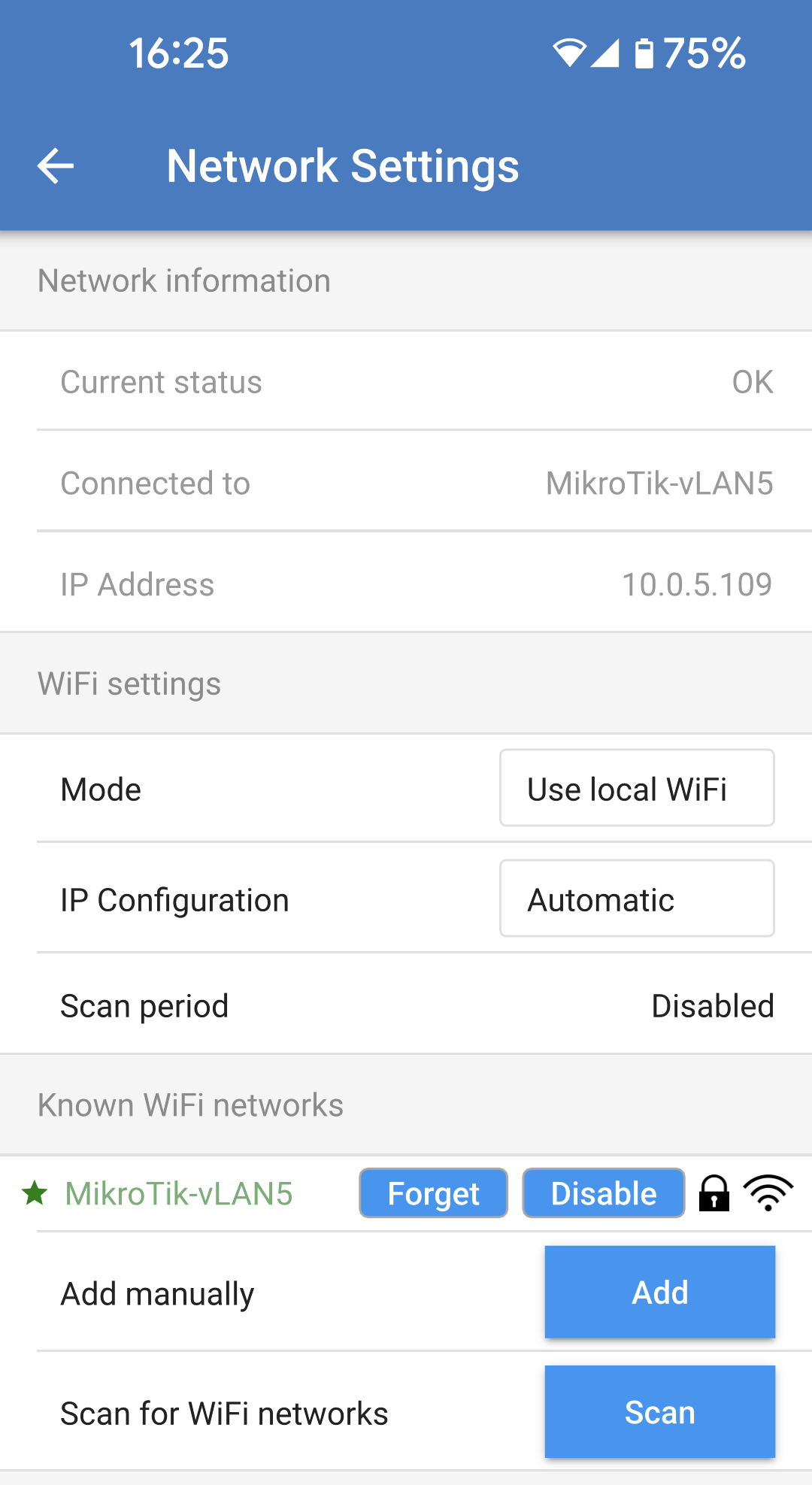

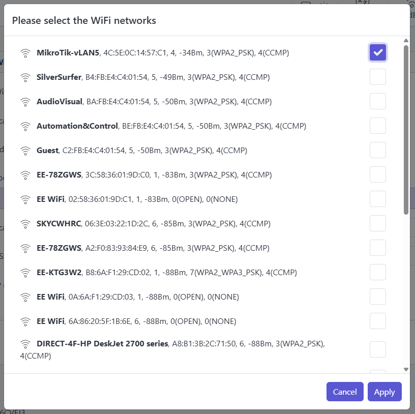

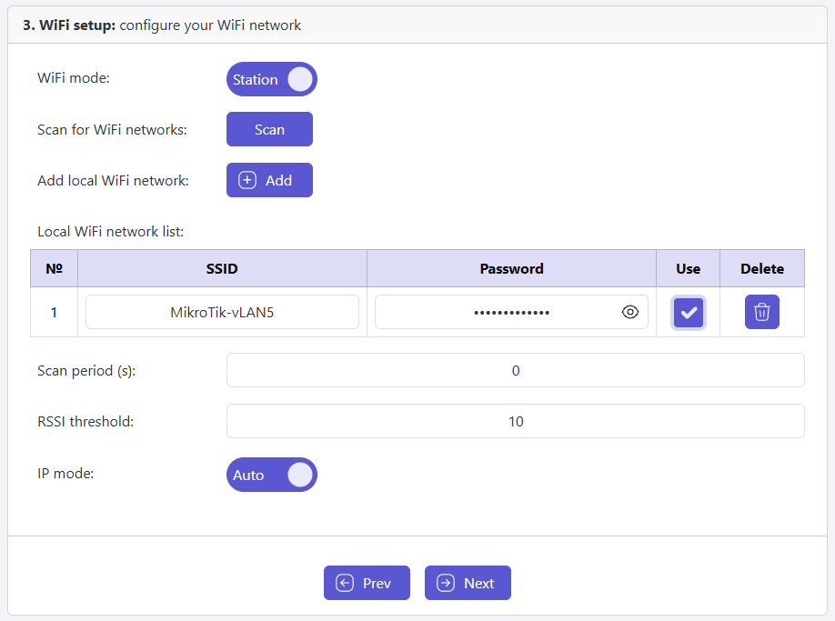

    2. Station : Connecte l’appareil à un réseau WiFi local qui inclut d’autres appareils Victron comme un dispositif GX ou un VRM.
      Changez le mode WiFi de Point d’accès à Station.
      Cliquez sur le bouton Rechercher pour rechercher d’autres réseaux WiFi ou ajoutez manuellement un point d’accès connu en cliquant sur le bouton Ajouter. Notez les normes WiFi : 802.11 b/g/n (2,4 GHz uniquement).
      Cochez le réseau auquel vous souhaitez vous connecter, puis cliquez sur Appliquer.
      Dans la case Mot de passe, saisissez le mot de passe du WiFi externe et cliquez sur Suivant.
      Si vous avez besoin d’une IP statique plutôt que d’un DHCP, changez l’option Mode IP en Manuel et renseignez l’adresse IP statique, le masque de sous-réseau, la passerelle et le DNS.

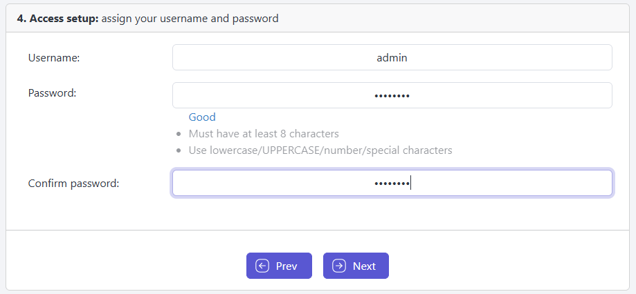

  4. Configuration de l’accès :
    1. Cliquez sur le champ Nom d’utilisateur et saisissez votre propre nom d’utilisateur. Le nom d’utilisateur par défaut est « admin ».
    2. Cliquez sur le champ Mot de passe et choisissez un nouveau mot de passe d’au moins 8 caractères contenant des minuscules, des majuscules et des caractères spéciaux. Le mot de passe par défaut est imprimé sur l’autocollant situé à l’intérieur de l’appareil.
    3. Confirmez votre nouveau mot de passe.
    4. Cliquez sur Suivant.

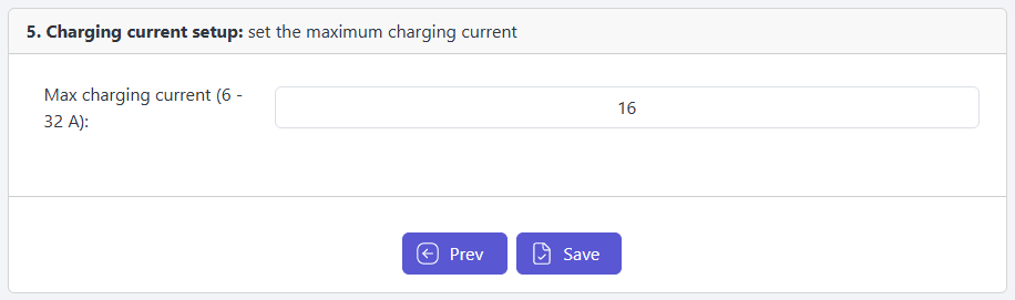

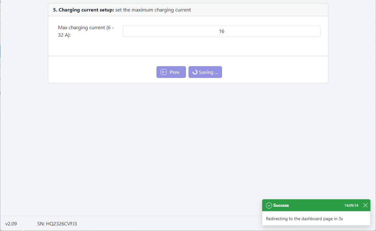

  5. Configuration du courant de charge :
    réglez le courant de charge maximal autorisé (6 à 32 A).

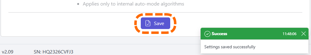

  6. Fin de la configuration initiale :

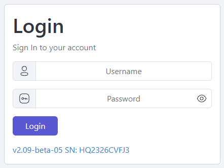

    après avoir cliqué sur Enregistrer, la EV Charging Station redémarre.
    Connectez-vous à l’aide des identifiants que vous avez saisis à l’étape 3.
    La page principale du Tableau de bord s’affiche et la EV Charging Station est prête à l’emploi.

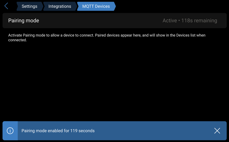

5.3.1. Activer le mode de couplage

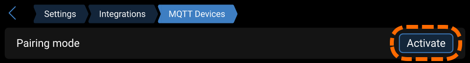

Depuis l’écran tactile du dispositif GX ou son interface web, accédez à Paramètres → Intégrations → Appareils MQTT.
Appuyez sur le bouton Activer pour activer le mode de couplage sur le dispositif GX.
Une fenêtre contextuelle s’affiche brièvement en bas de la page pour indiquer que le mode de couplage a été activé. Le bouton Activer est également remplacé par un compte à rebours indiquant le temps restant avant l’expiration du mode de couplage.
Note
Si le délai expire, il suffit d’appuyer à nouveau sur le bouton Activer.

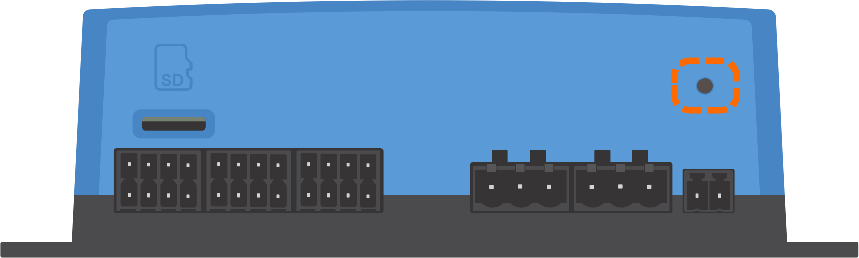

Comme alternative aux deux étapes ci-dessus, le mode de couplage peut également être activé à l’aide du bouton physique présent sur certains dispositifs GX qui en sont équipés.
Appuyez deux fois sur le bouton à l’aide d’un objet pointu, tel qu’un stylo.
Le voyant bleu situé à l’avant du dispositif GX clignote régulièrement lorsque le mode de couplage est actif et celui-ci se désactive automatiquement au bout de deux minutes.

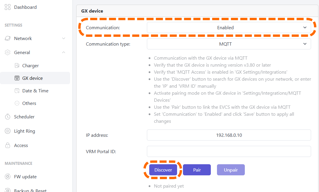

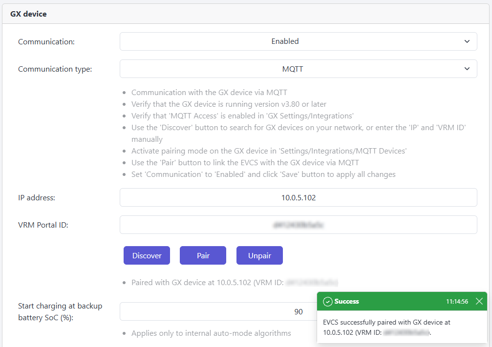

5.3.2. Couplage via l’interface web de l’EVCS
Depuis l’interface web de la EV Charging Station, accédez à Général → Dispositif GX.
Assurez-vous que Communication est réglé sur Activé.
Réglez le type de communication sur MQTT.

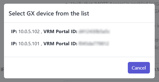

Appuyez sur le bouton « Découvrir » pour rechercher les dispositifs GX sur le réseau.
Note
La EV Charging Station et le dispositif GX doivent se trouver sur le même sous-réseau.
Une fenêtre contextuelle affiche tous les dispositifs GX détectés sur le réseau.
Appuyez ou cliquez sur le dispositif GX avec lequel vous souhaitez effectuer le couplage.
L’adresse IP et l’identifiant du portail VRM du dispositif GX sélectionné sont automatiquement renseignés dans les champs correspondants.
Note

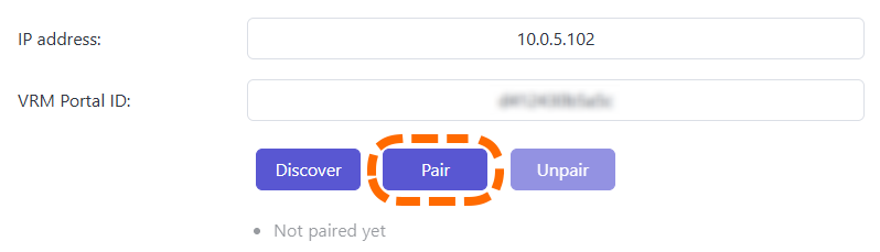

Assurez-vous que le mode de couplage est toujours actif sur le dispositif GX. S’il a expiré, réactivez-le.
Appuyez sur le bouton Coupler pour lancer le processus de couplage.
Une fois le couplage réussi, un message s’affiche en bas de la page.
Les informations du dispositif GX couplé apparaissent sous les boutons.
Enfin, cliquez sur le bouton Enregistrer en bas de la page.

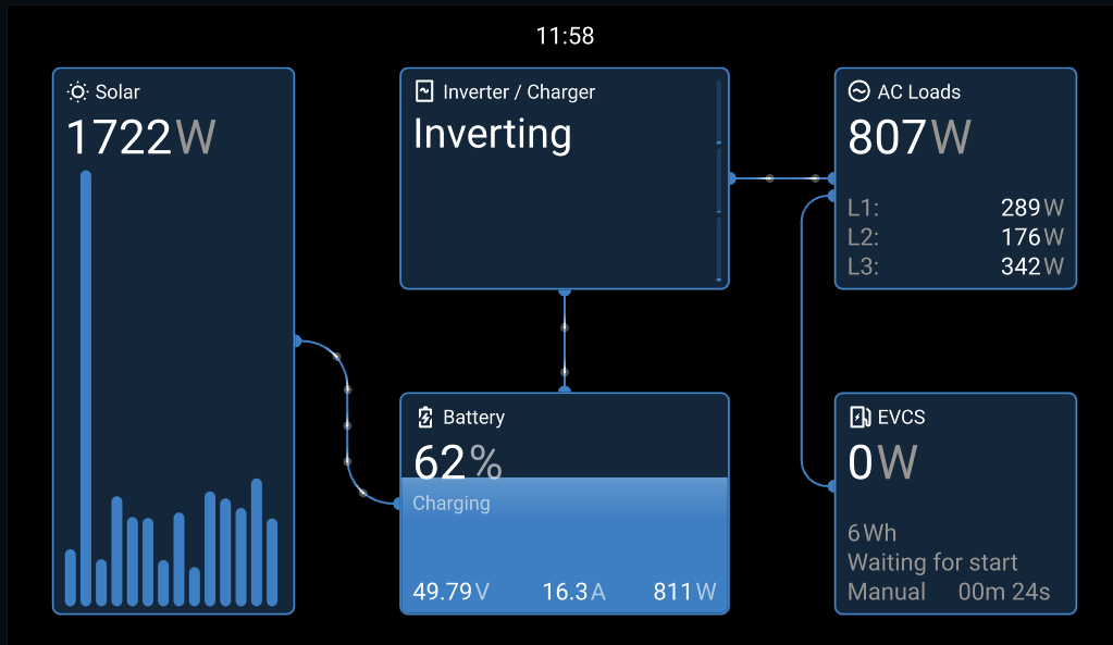

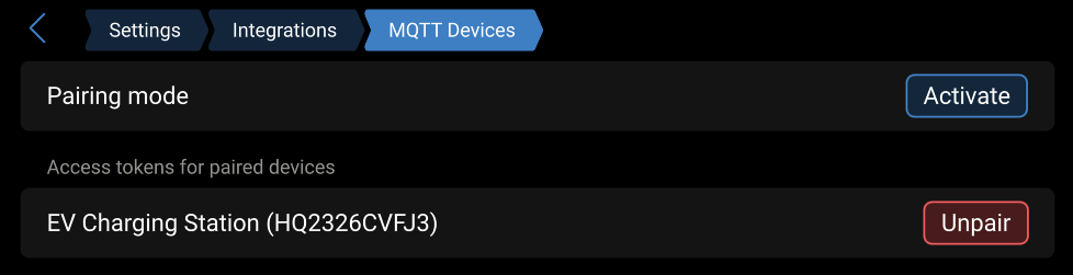

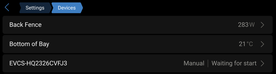

De plus, sur le dispositif GX, la EV Charging Station apparaît dans la liste des appareils couplés.
La EV Charging Station apparaît dans la Liste des appareils, accompagnée d’une brève description de son état.
La EV Charging Station apparaît sur la page principale Aperçu du dispositif GX.

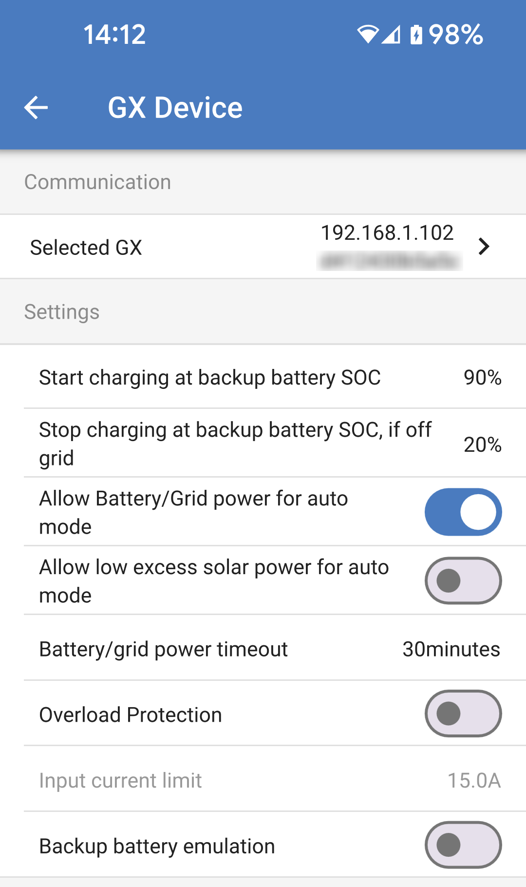

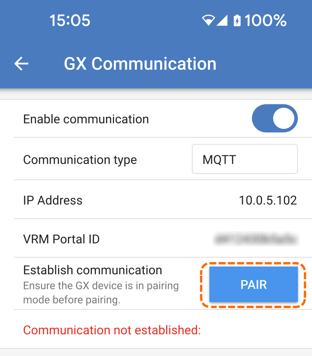

5.3.3. Couplage via VictronConnect
Cette méthode constitue une alternative à la méthode via l’interface web décrite précédemment. Dans ce cas, le processus de couplage s’effectue à l’aide de VictronConnect.
Si vous avez déjà effectué le couplage via l’interface web et que la communication est établie, vous pouvez ignorer cette section.
Note
VictronConnect version 6.41 ou ultérieure est requis.

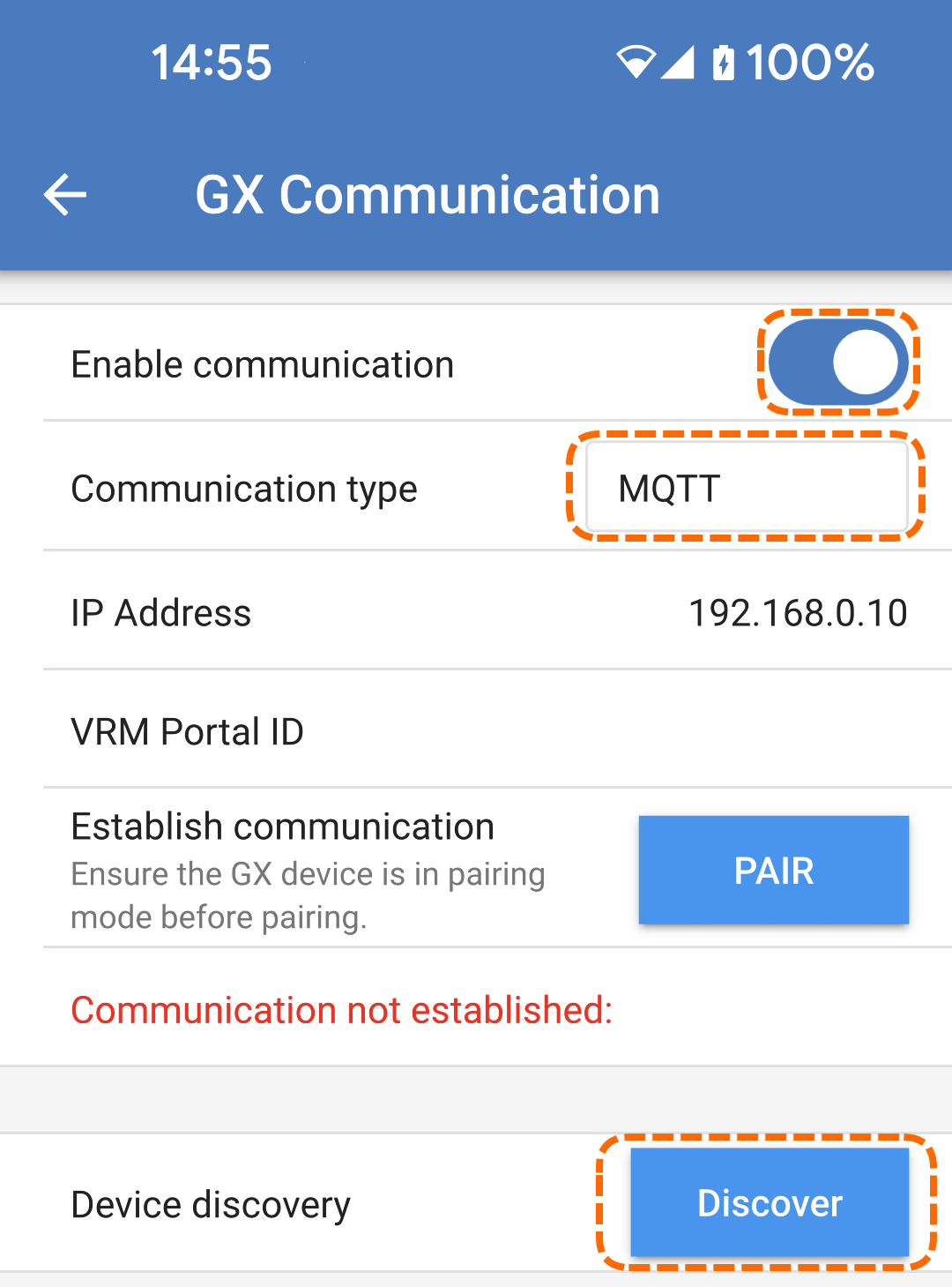

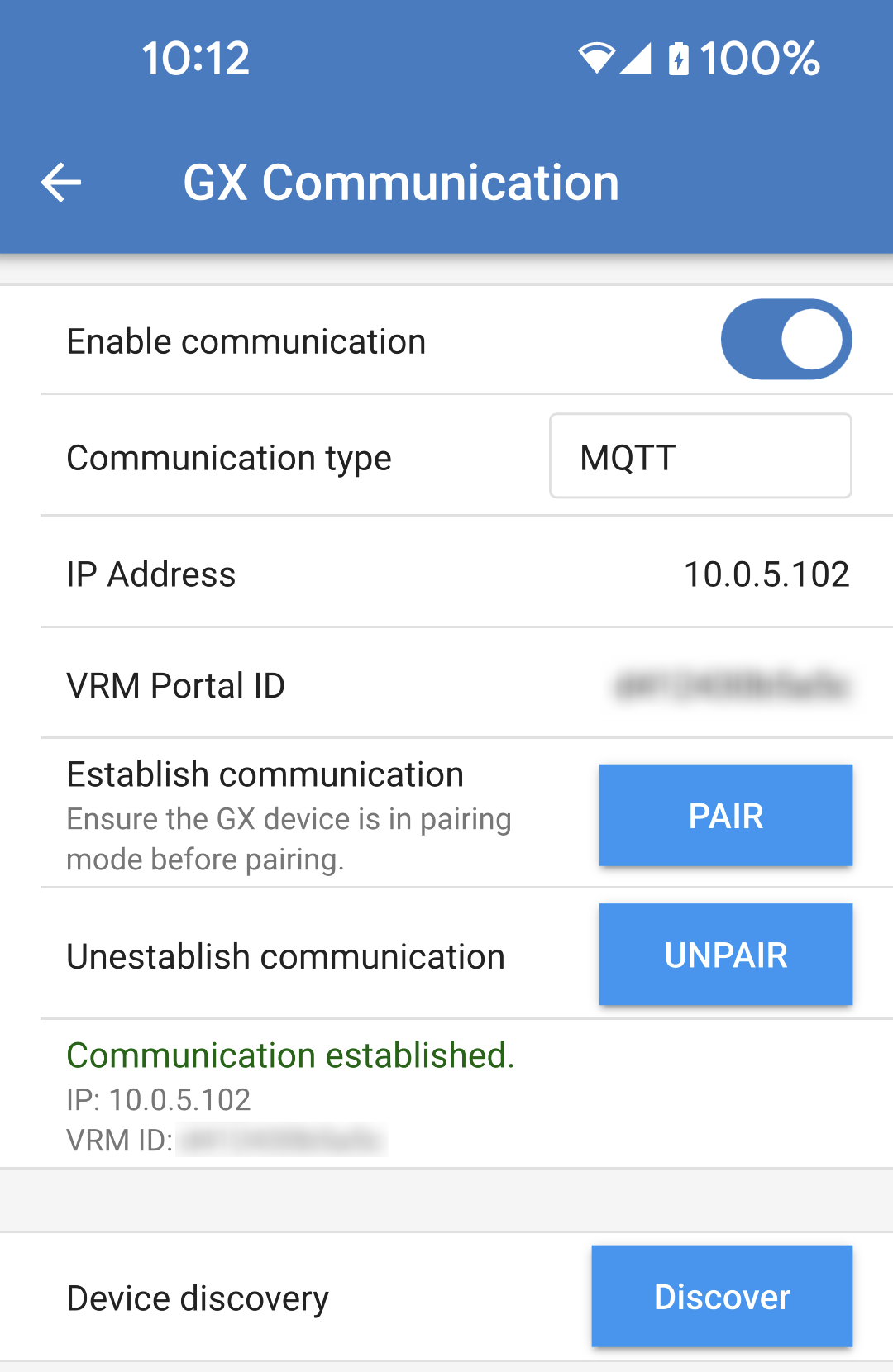

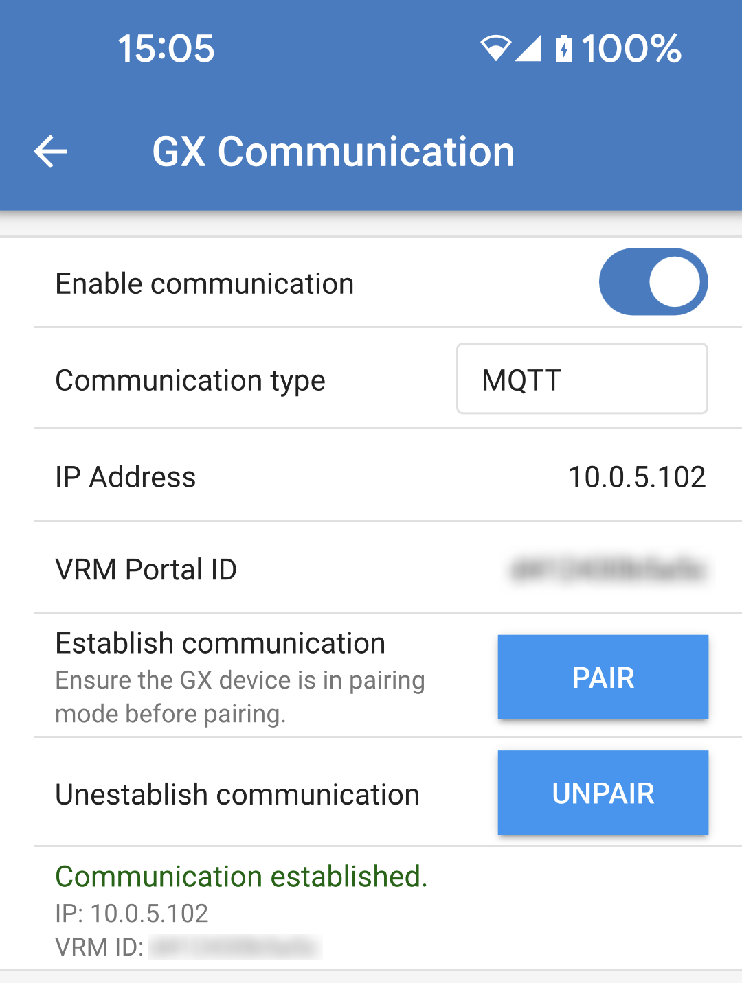

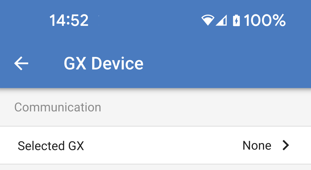

Connectez-vous à la EV Charging Station à l’aide de l’application VictronConnect.
Accédez à Paramètres → Général → Dispositif GX.
Appuyez sur GX sélectionné (Aucun).
Activez « Activer la communication ».
Réglez « Type de communication » sur MQTT.

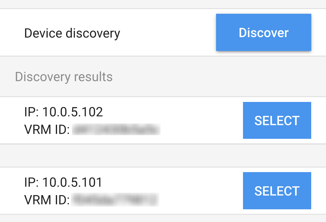

Note
Tous les dispositifs GX détectés apparaissent dans une liste.
Appuyez sur Sélectionner pour choisir le dispositif GX avec lequel vous souhaitez effectuer le couplage.
Note
Appuyez sur le bouton « Coupler » pour lancer le processus de couplage.
Une fois le couplage réussi, l’état passe à « Communication établie » en vert, avec l’adresse IP et l’identifiant VRM du dispositif GX.

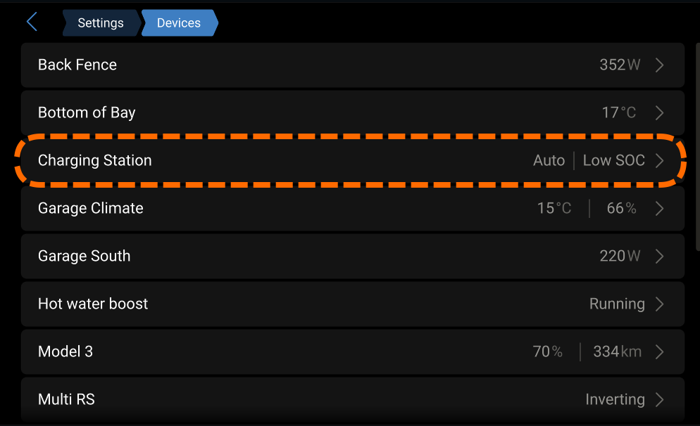

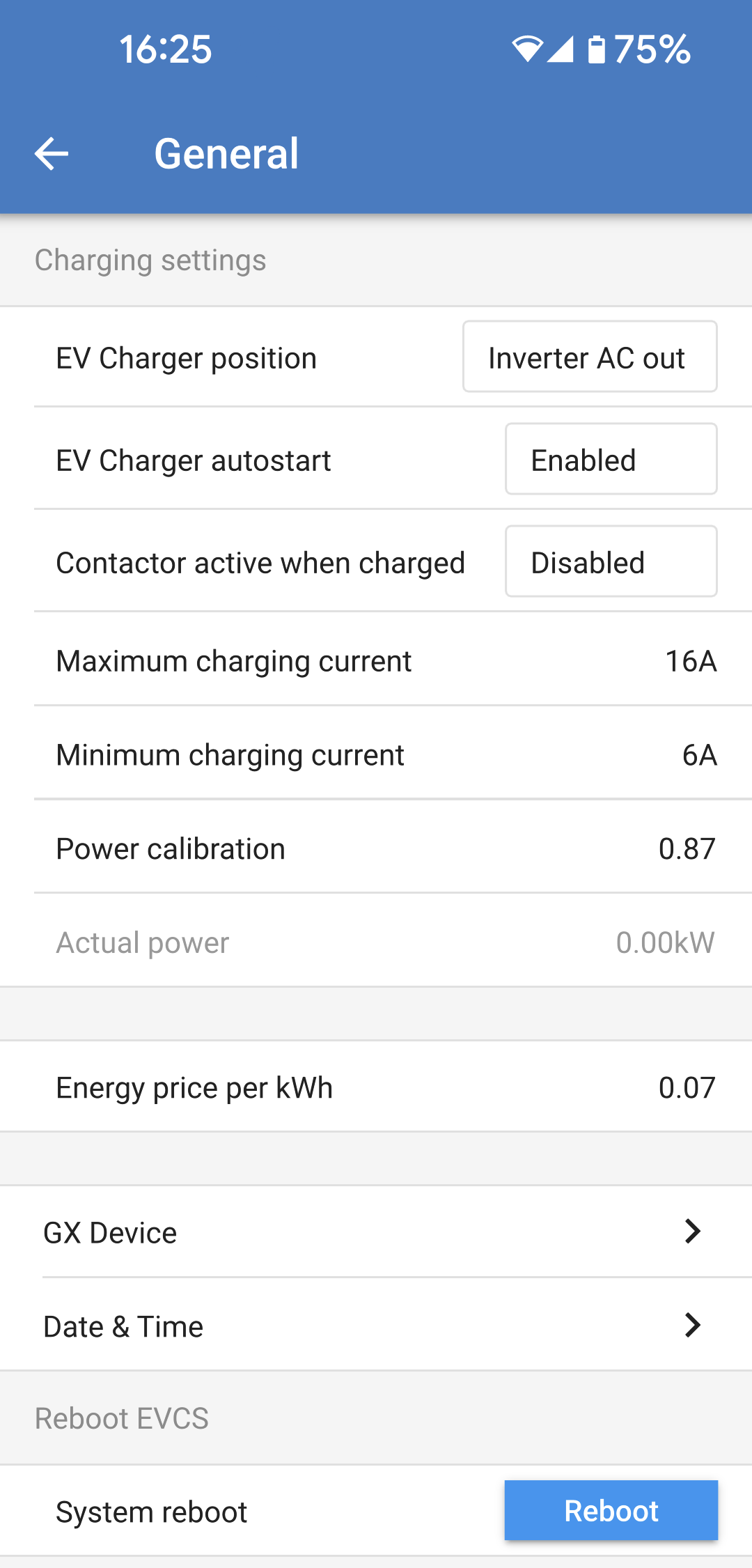

5.4. Installation, configuration et fonctionnement du dispositif GX
5.4.1. Menu de configuration et options

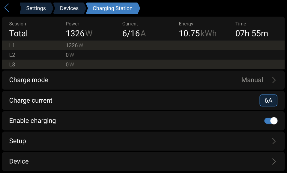

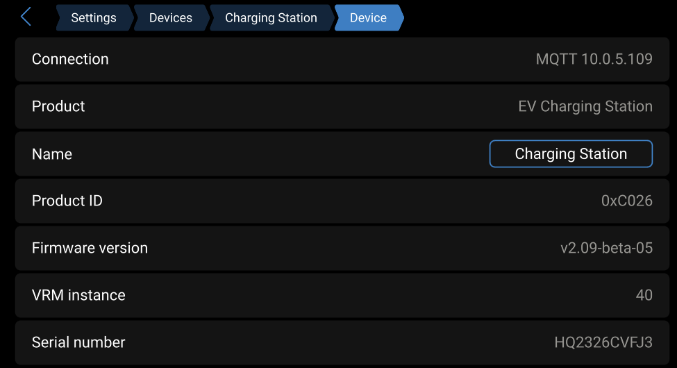

Dès que la communication MQTT est activée, l’EVCS nommé apparaît dans la Liste des appareils et affiche le mode actuel ainsi que l’état de la recharge.
Ce sous-menu affiche la session de charge en cours ainsi que la puissance de charge par phase.

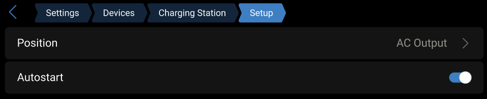

Le mode de charge peut être modifié, ainsi que les autres paramètres propres au mode de charge sélectionné.
Le menu Configuration permet de régler certains paramètres, notamment l’emplacement où la EV Charging Station est installée.
La fonction Démarrage automatique active la charge dès que le véhicule est branché.
Note
Lorsque la charge est activée, cela ne signifie pas nécessairement que le véhicule commence immédiatement à se charger. Cela signifie que la EV Charging Station est prête à démarrer dès qu’une programmation devient active, par exemple.
Le sous-menu Appareil affiche les paramètres de la EV Charging Station.
Le nom de la EV Charging Station peut être modifié.

Les étapes suivantes sont nécessaires pour se connecter avec succès à la EV Charging Station via Bluetooth et VictronConnect :
  1. Assurez-vous que la fonction Bluetooth est activée dans votre EVCS.
    Astuce
    Si le Bluetooth est désactivé, voir le chapitre Menu Réseaux pour plus de détails sur l’activation du Bluetooth.
  2. Téléchargez et installez l’application VictronConnect depuis l’App Store ou Google Play.
  3. Ouvrez VictronConnect et faites défiler la liste des appareils pour trouver l’EVCS.
  4. Appuyez sur celui-ci pour ouvrir la boîte de dialogue de couplage. Saisissez le code de couplage, qui est soit 000000, soit un numéro unique figurant sur un autocollant à l’intérieur du boîtier.
  5. Si le couplage a réussi, la page de vue générale de l’EVCS s’affiche.

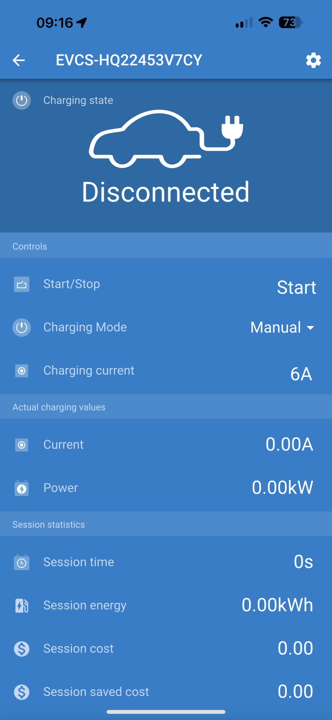

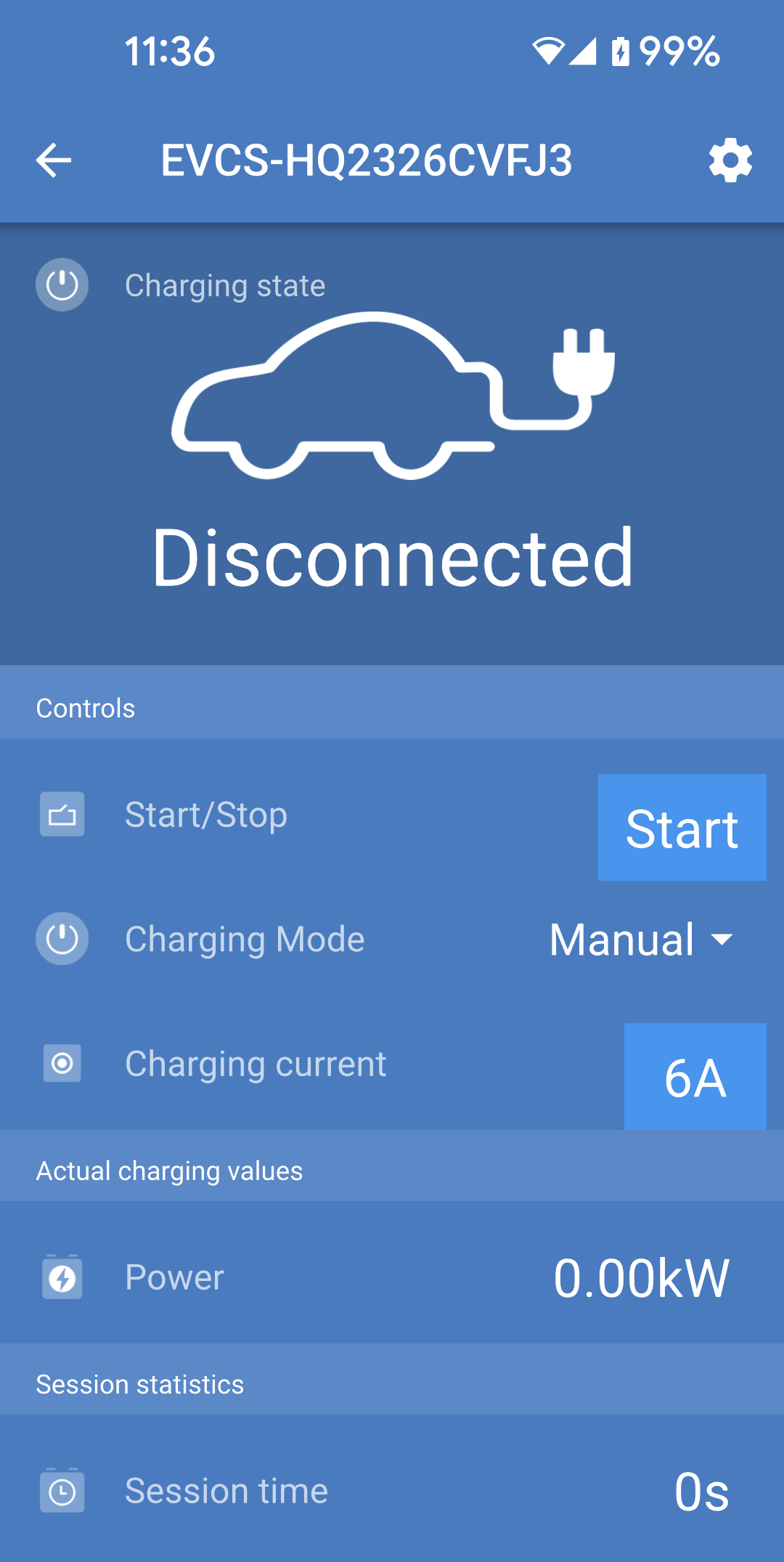

5.5.2. Page de vue générale

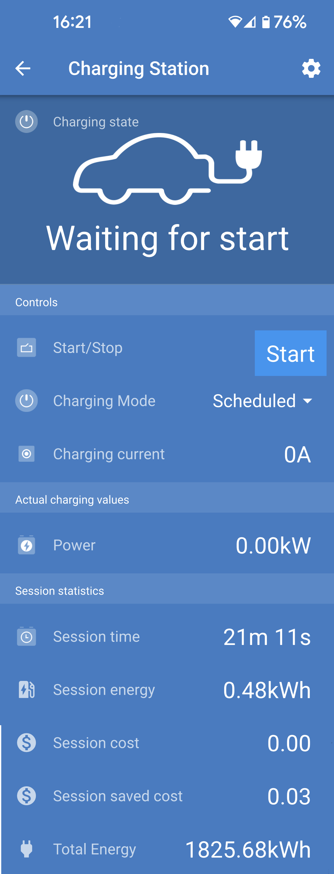

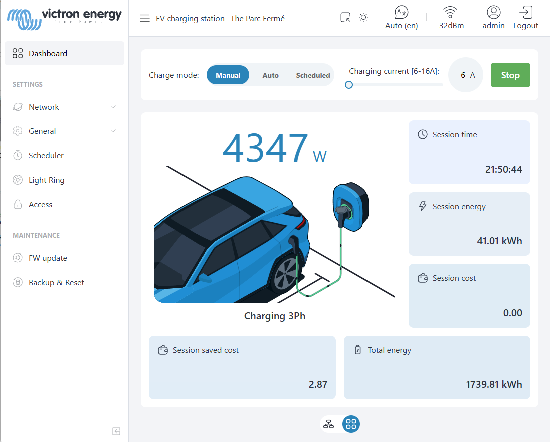

La page de vue générale fournit des informations sur l’état de charge et des commandes permettant de démarrer/arrêter la charge ou de modifier le mode et le courant de charge. En outre, les valeurs de charge réelles et les statistiques de la session peuvent être consultées.
Commandes :
  • Démarrer/arrêter : permet de démarrer ou d’arrêter la charge en mode manuel.
    Notez qu’après avoir appuyé sur le bouton d’arrêt, le courant de charge est d’abord réduit au minimum et ce n’est qu’ensuite que le contacteur s’ouvre (après un délai de 2 secondes).

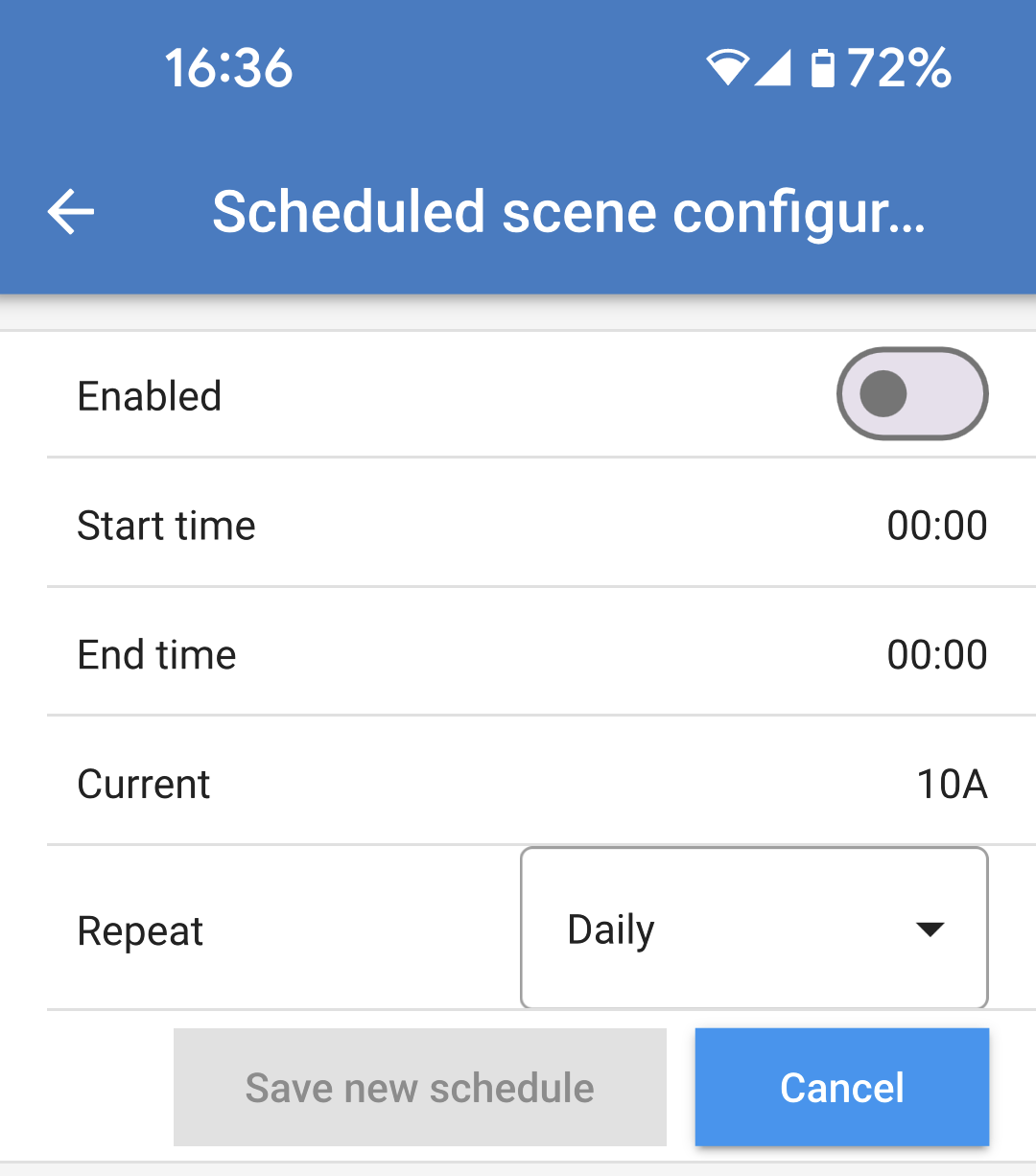

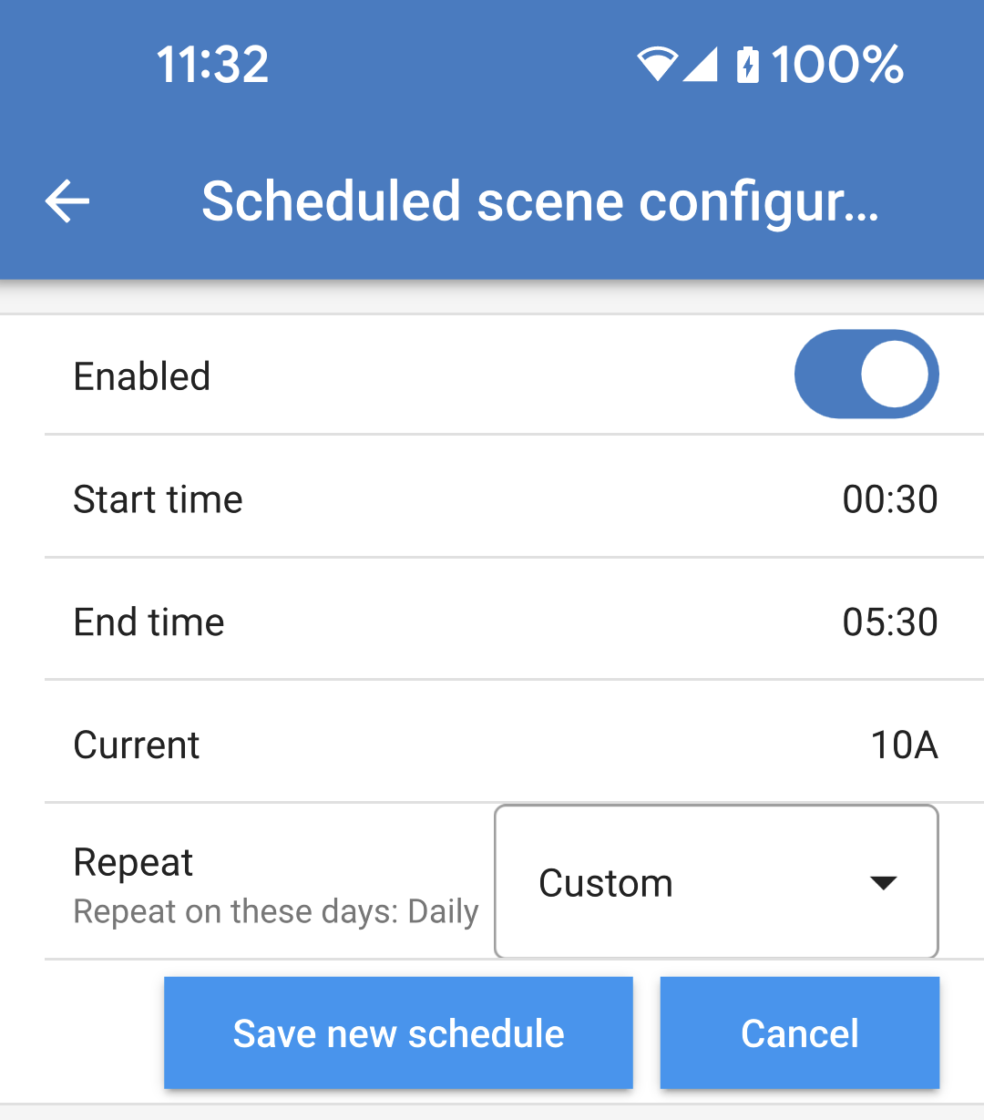

  • Mode de charge : permet de changer le mode de charge en manuel, automatique ou programmé.
  • Courant de charge : réglez le courant de charge (plage : 6-32 A, en fonction du courant de charge minimal et maximal défini sur la page Paramètres généraux ou sur l’interface web).
    En mode Programmé, le courant de charge ne peut pas être réglé ici, car il est défini dans la programmation.
Valeurs de charge réelles :
  • Puissance : puissance de charge ; dans le cas d’une alimentation multiphasée, toutes les phases sont combinées.
Statistiques de la session :
  • Durée de la session : durée de la session de charge actuelle.
  • Énergie de la session : énergie totale chargée lors de cette session.

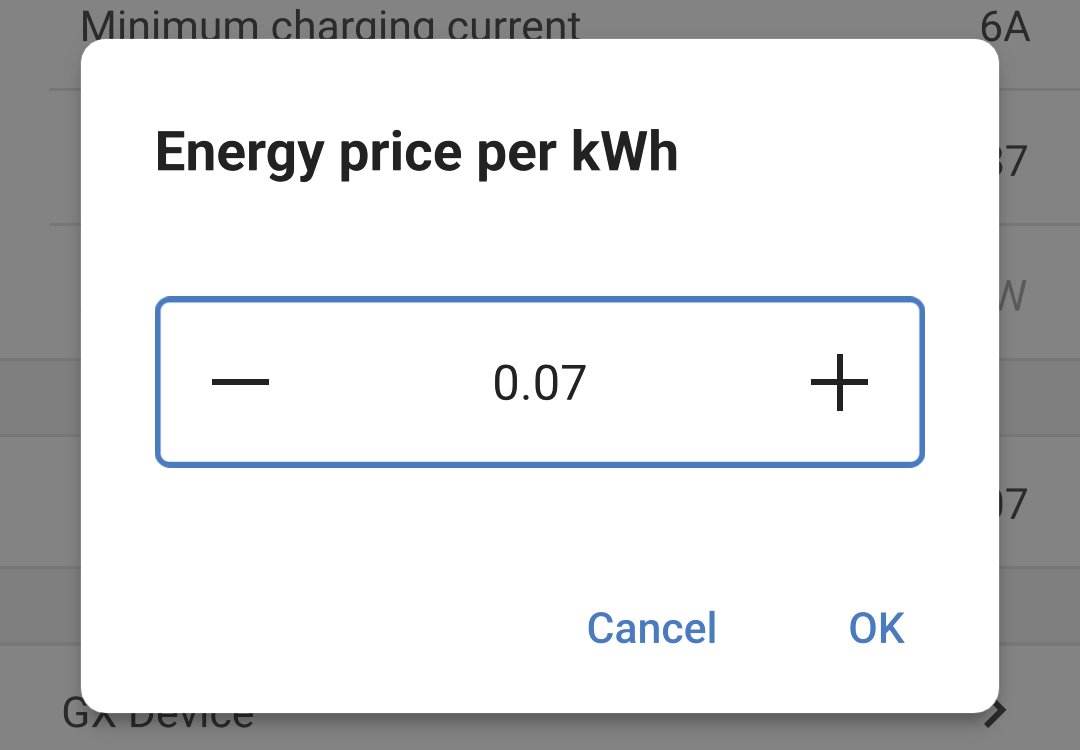

  • Coût de la session : coût de la session (en cas de charge depuis le réseau) calculé en fonction du prix de l’énergie par kWh défini dans les paramètres de l’EVCS. Voir le chapitre Paramètres généraux.
  • Économies de coûts de la session : économies de coûts réalisées sur la base de l’énergie chargée à partir du système photovoltaïque et dépendant du prix de l’énergie par kWh défini dans les paramètres de l’EVCS.
  • Énergie totale : énergie totale chargée depuis l’installation initiale.

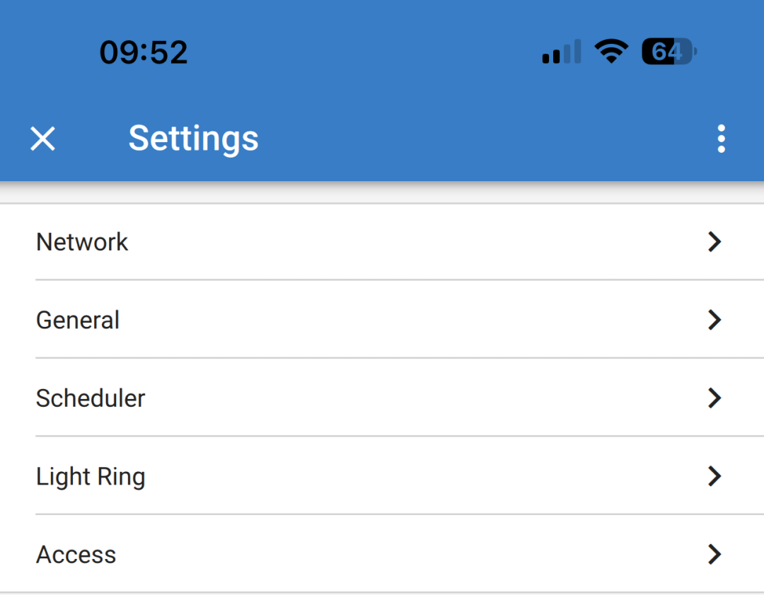

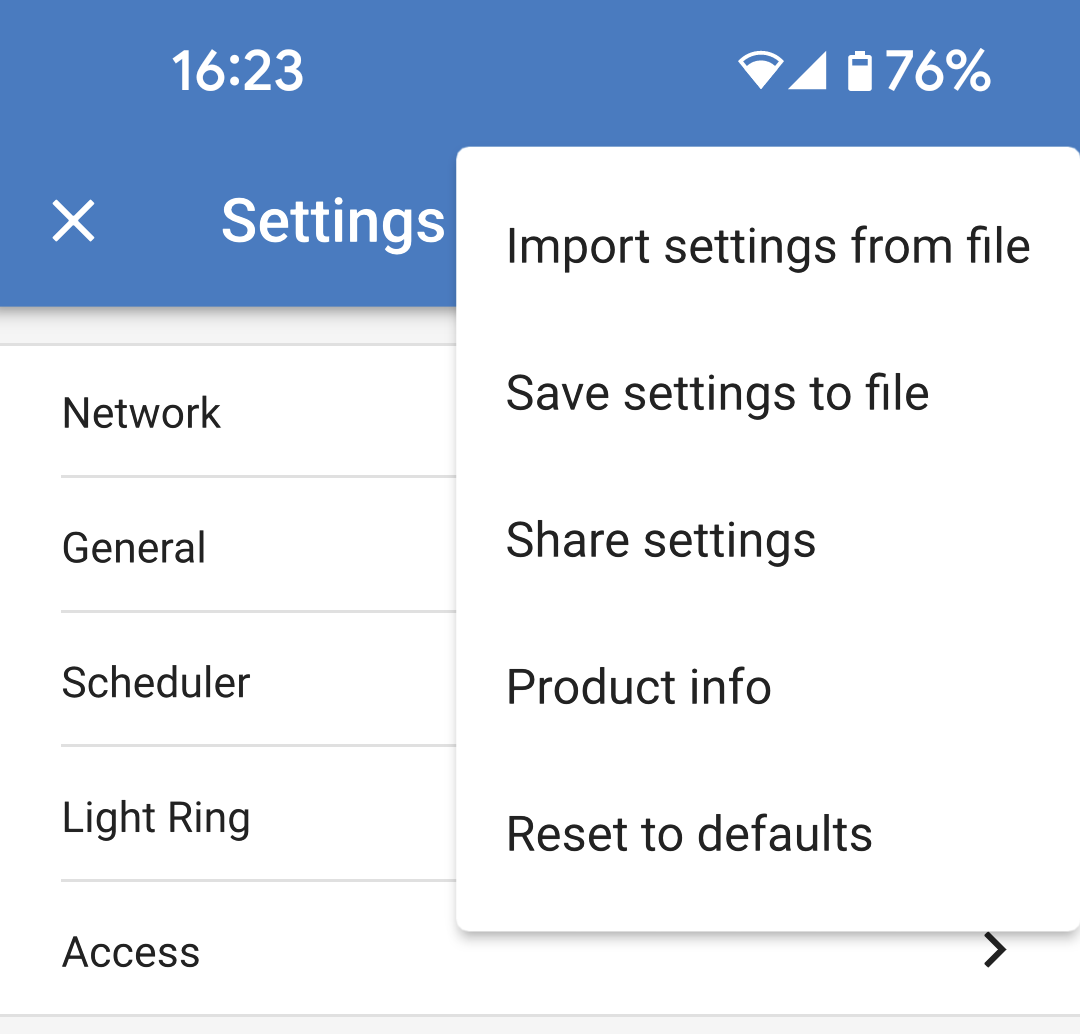

5.5.3. Page Paramètres
Le menu Paramètres est accessible en appuyant sur l’icône d’engrenage en haut à droite de la page Aperçu.
Les options de menu suivantes sont disponibles :
  • Réseau : permet de modifier les paramètres réseau.
  • Généralités : permet de régler les paramètres du chargeur.
  • Programmateur : permet de configurer les programmes de charge.
  • Anneau lumineux : permet de configurer le comportement de l’anneau lumineux.
  • Accès : permet de définir les identifiants d’accès web.
Appuyez sur les trois points verticaux dans le coin supérieur droit de la page Paramètres pour effectuer les actions suivantes :
  • Importer les paramètres d’un fichier : permet d’importer des paramètres précédemment enregistrés à partir d’un fichier de la bibliothèque des paramètres.
  • Enregistrer les paramètres dans un fichier : permet d’enregistrer les paramètres actuels dans un fichier qui sera stocké dans la bibliothèque des paramètres. Ce fichier peut être utilisé comme sauvegarde pour restaurer les paramètres de ce EV Charging Station ou pour appliquer facilement les mêmes paramètres à un autre appareil.
  • Partager les paramètres : permet de partager le fichier de paramètres par e-mail ou via d’autres applications sociales pouvant être utilisées sur un appareil Android ou iOS, par exemple.
  • Infos produit : affiche le numéro de modèle et le numéro de série de la EV Charging Station. Un commutateur permet également d’activer ou de désactiver la fonction Bluetooth. Consultez la section Infos produit pour plus d’informations.
  • Réinitialiser aux paramètres par défaut : permet de réinitialiser tous les paramètres aux valeurs d’usine par défaut. Tous les paramètres personnalisés seront alors perdus et vous devrez recommencer la configuration ou l’importer à partir d’un fichier de paramètres précédemment sauvegardé.
5.5.4. Page Infos produit
Pour accéder à la page Infos produit, appuyez sur l’icône des 3 points verticaux sur la page Paramètres.
  • Produit : affiche le nom du produit et le numéro de modèle.
  • Numéro de série : affiche le numéro de série de la EV Charging Station.
  • Code PIN : le code PIN est masqué, mais il peut être modifié à l’aide du bouton Modifier à droite.
  • Nom personnalisé : permet de modifier le nom personnalisé de la EV Charging Station.
  • Micrologiciel : affiche la version actuelle du micrologiciel exécuté sur la EV Charging Station.
  • Bluetooth : permet d’activer ou de désactiver la fonction Bluetooth de la EV Charging Station.
Pour en savoir plus sur la façon d’attribuer votre propre nom à la EV Charging Station et sur la façon de désactiver et de réactiver le Bluetooth, veuillez consulter le manuel de l’application VictronConnect.
Avertissement
Notez que si vous désactivez le Bluetooth via VictronConnect, il devra être réactivé via le menu Réseaux de l’interface web ou en utilisant la fonction Réinitialisation des paramètres d’usine par défaut, soit via l’interface web, soit via la procédure utilisant le bouton DEF. Pour les appareils plus anciens dont le Bluetooth est désactivé en usine, utilisez le menu réseau de l’interface web pour activer le Bluetooth.
5.5.5. Paramètres réseau
La section des informations réseau indique :
  • État actuel : affiche l’état actuel du réseau.
  • Connecté à : affiche le nom du réseau WiFi auquel la EV Charging Station est connectée.
  • Adresse IP : affiche l’adresse IP de la EV Charging Station sur le réseau local.
La section WiFi permet de configurer les paramètres WiFi de la EV Charging Station.
  • Mode : permet de choisir entre une connexion WiFi locale ou la création d’un point d’accès WiFi par la EV Charging Station. En règle générale, la EV Charging Station ne doit être configurée pour fonctionner comme point d’accès que s’il n’existe aucun autre réseau WiFi disponible.
    Note
    Le mode de connexion WiFi locale (STA) de l’EVCS est conçu pour fonctionner dans un environnement réseau utilisant des équipements réseau certifiés et conformes aux normes. Assurez-vous que le point d’accès WiFi ou le routeur utilisé dans votre installation répond aux exigences réglementaires applicables et est conforme à la directive RED, afin que l’EVCS reste protégé et fonctionne de manière fiable au sein d’un réseau correctement géré.
  • Configuration IP : option permettant d’attribuer automatiquement (DHCP) une adresse IP dynamique ou de configurer manuellement une adresse IP fixe. La configuration automatique de l’adresse IP est l’option recommandée. L’option manuelle n’est prévue que pour des configurations de réseau avancées ou sur instruction de l’administrateur du réseau.
  • Période de recherche : permet d’autoriser la recherche automatique périodique de réseau WiFi et, le cas échéant, de définir l’intervalle entre les recherches automatiques.
La section Liste des points d’accès affiche les réseaux WiFi locaux découverts et permet d’ajouter manuellement un réseau WiFi.
Le nom du point d’accès actuellement connecté est affiché en vert, ainsi que les boutons « FORGET » (oublier) et « DISABLE » (désactiver).
  • Ajouter un point d’accès manuellement : cette option permet d’ajouter un réseau WiFi manuellement. Elle peut être utilisée dans les cas où le SSID du réseau à utiliser est masqué et ne s’affiche pas dans la liste des réseaux découverts.
  • Rechercher des réseaux WiFi : appuyez sur le bouton « SCAN » (rechercher) pour rechercher immédiatement les réseaux WiFi disponibles à proximité.
    Une liste de tous les réseaux WiFi disponibles s’affiche à mesure qu’ils sont découverts. Cette liste comprend le nom du point d’accès et son état de sécurité indiqué par un symbole de cadenas. L’intensité du signal reçu par la EV Charging Station est affichée par le symbole WiFi à droite.
    Appuyez sur le bouton « ADD » (ajouter) à côté du réseau auquel vous souhaitez vous connecter. Vous serez invité(e) à saisir le mot de passe du réseau sélectionné, le cas échéant.

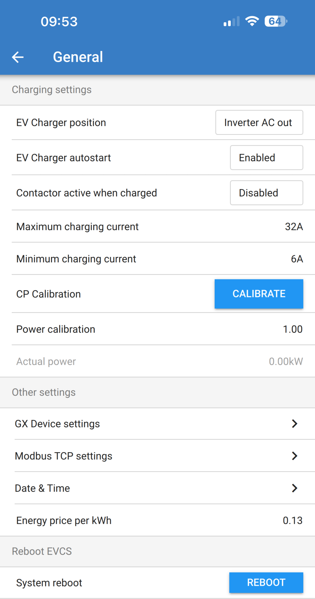

5.5.6. Paramètres généraux
La page Paramètres généraux répertorie les options de configuration générale de la EV Charging Station.
La section Paramètres de charge comporte les options suivantes :
  • Position du chargeur pour VE : cette option permet de sélectionner l’emplacement de la EV Charging Station dans le système. Par exemple, la EV Charging Station peut être raccordée côté entrée CA ou côté sortie CA d’un MultiPlus.
  • Démarrage automatique du chargeur pour véhicule électrique : cette option définit si le chargeur pour véhicule électrique commencera à charger automatiquement lorsque le câble de charge sera connecté au véhicule.
  • Contacteur actif lors de la charge : lorsque le véhicule électrique est chargé, le contacteur peut être réglé pour rester fermé ou pour s’ouvrir, ce qui déconnectera complètement le véhicule électrique de l’alimentation.
  • Courant de charge maximal : courant de charge maximal que la EV Charging Station fournira au véhicule électrique dans tous les cas. La plage configurable est comprise entre 6 A et 32 A.
  • Courant de charge minimal : courant de charge minimal qui doit être fourni au véhicule électrique jusqu’à ce qu’il soit chargé au niveau souhaité. La plage configurable est comprise entre 6 A et 32 A.
  • Étalonnage de la puissance : réglez ce paramètre pour étalonner la mesure de la puissance réelle.
  • Puissance réelle : affiche la puissance totale réelle fournie au VE par la EV Charging Station sur l’ensemble des phases.
La section Autres paramètres contient :
  • Prix de l’énergie par kWh : définissez le prix de l’énergie importée du réseau.
  • Dispositif GX : sélectionnez cette option pour communiquer avec un dispositif GX tel qu’un Cerbo GX ou un Ekrano GX.
  • Date et heure : permet de régler le fuseau horaire, la date et l’heure.
Redémarrer l’EVCS :
  • Redémarrage du système : appuyez sur le bouton « REDÉMARRER » pour redémarrer le EV Charging Station.

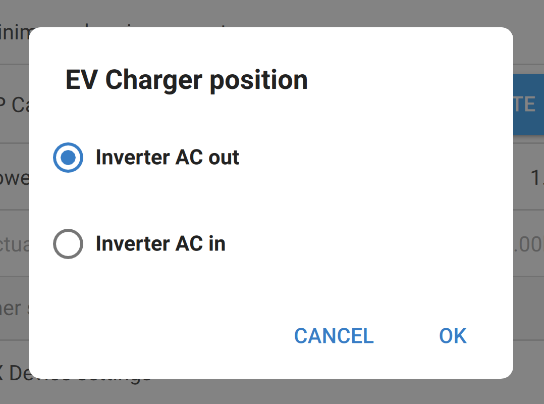

Position du chargeur pour véhicule électrique
Sélectionnez la position où la EV Charging Station est branchée dans le système.
Si la EV Charging Station est branchée n’importe où avant le convertisseur/chargeur, sélectionnez l’option « Entrée CA convertisseur ».
En revanche, si la EV Charging Station est câblée après le convertisseur/chargeur ou après un convertisseur, choisissez l’option « Sortie CA convertisseur ».
Choisissez si la EV Charging Station démarre automatiquement ou non lorsque le câble de charge est connecté au véhicule électrique.
Sélectionnez « Activé » pour que la charge démarre automatiquement lorsque le câble de charge est connecté au véhicule électrique.
Sélectionnez « Désactivé » si vous ne souhaitez pas que la charge démarre automatiquement. Dans ce cas, la charge doit être lancée manuellement en appuyant sur le bouton « Démarrer » depuis la page Aperçu. Cela peut contribuer à empêcher toute utilisation non autorisée de la EV Charging Station.
Choisissez si le contacteur à l’intérieur de la EV Charging Station reste fermé ou s’ouvre lorsque le véhicule électrique est chargé mais que le câble est toujours branché.
Sélectionnez « Activé » pour que le contacteur interne reste fermé lorsque le véhicule électrique est chargé. Cela peut être utile, par exemple, si vous souhaitez pré-conditionner l’air de l’habitacle en utilisant l’électricité de la source de charge plutôt que celle de la batterie du véhicule électrique.
Note
Certains véhicules peuvent afficher une erreur si le contacteur de la EV Charging Station reste fermé après l’arrêt de la charge.
Sélectionnez « Désactivé » si vous souhaitez que le contacteur interne s’ouvre lorsque le véhicule électrique est chargé. Cela a pour effet de déconnecter le véhicule électrique de l’alimentation comme si le câble de charge était retiré.
Saisissez le prix de l’électricité importée par kWh. Il sera utilisé pour calculer les économies de chaque session.
Communication avec le dispositif GX
La page des paramètres du dispositif GX est accessible à partir de la page Paramètres généraux.
  • GX sélectionné : affiche l’adresse IP du dispositif GX connecté et l’identifiant du portail VRM.
    Appuyez sur ce champ pour apporter des modifications.
  • Démarrer la charge au SoC de la batterie de secours : état de charge minimal de la batterie de secours à partir duquel la EV Charging Station commence à charger en mode automatique.
  • Arrêter la charge au SoC de la batterie de secours, si off-grid : lorsqu'elle est off-grid ou que le réseau n’est pas disponible, la EV Charging Station arrête la charge si l’état de charge de la batterie de secours chute en dessous de ce niveau.
  • Autoriser l’alimentation par batterie/réseau pour le mode automatique : activez ce paramètre pour permettre au mode automatique de continuer à charger le véhicule électrique au courant minimum même si l’énergie solaire excédentaire est insuffisante. Cela permet de minimiser les cycles automatiques d’activation/désactivation de la charge en mode automatique. Remarque : la EV Charging Station ne peut pas déterminer si l’énergie provient de la batterie ou du réseau ; c’est le convertisseur/chargeur du système qui s’en charge.
  • Autoriser un faible excédent d’énergie solaire en mode auto : si la puissance PV disponible est insuffisante pour satisfaire aux besoins de charge du véhicule, cette option permet à la EV Charging Station de combler le déficit à l’aide de l’énergie du réseau.
    Cette fonction n’est active qu’en mode automatique.
  • Délai d’expiration de l’alimentation par batterie/réseau : si le paramètre ci-dessus est activé, il s’agit de la durée continue maximale pendant laquelle lA EV Charging Station puisera de l’énergie de la batterie ou du réseau.
  • Protection contre la surcharge : lorsque ce paramètre est activé, il surveille l’état de surcharge du convertisseur du système. En cas de surcharge, la EV Charging Station réduit son courant de charge au minimum et attend environ 5 secondes. Si l’état de surcharge du convertisseur persiste, la EV Charging Station arrête la charge. La charge du véhicule électrique reprend peu après la disparition de l’état de surcharge du convertisseur.
    si plusieurs événements de surcharge sont détectés au cours d’une période donnée, la EV Charging Station réduira le courant de charge de 10 %.
    La même chose s’applique aux systèmes reliés au réseau lorsqu’une limite de courant imposée par le réseau est dépassée.
    Un avertissement s’affichera dans VictronConnect ou sur la EV Charging Station si la puissance de charge est réduite ou si la charge est interrompue.
  • Limite de courant d’entrée : cette option affiche la limite de courant imposée par le réseau qui s’applique aux systèmes raccordés au réseau.
  • Émulation de batterie de secours : cette option ne doit être activée que dans les systèmes sans batterie de secours installée. Son activation permet à la EV Charging Station d’émuler une batterie système. Le mode automatique peut ainsi fonctionner même en l’absence de batterie physique dans le système.
  • Activer la communication : active ou désactive la communication entre la EV Charging Station et le dispositif GX.
  • Type de communication : choisissez entre MQTT et Modbus TCP. MQTT est la méthode recommandée.
  • Adresse IP : affiche l’adresse IP du dispositif GX connecté.
  • Identifiant du portail VRM : affiche l’identifiant du portail VRM utilisé par le dispositif GX.
  • Établir la communication : utilisez cette option pour établir la communication avec un dispositif GX ou passer à un autre dispositif GX. Cette opération n’est généralement pas nécessaire si la communication est déjà établie, comme indiqué en vert ci-dessous.
  • Interrompre la communication : interrompt la communication avec un dispositif GX déjà connecté.
  • Découverte d'appareils : si la vérification de la communication échoue, vérifiez que l’adresse IP du dispositif GX spécifiée est correcte ou utilisez le bouton « DÉCOUVRIR » pour rechercher un dispositif GX local comme indiqué ci-dessous.
  • Découverte d'appareils : appuyez sur le bouton « DÉCOUVRIR » pour permettre à la EV Charging Station de détecter automatiquement les dispositifs GX présents sur le réseau local.
    Tous les dispositifs GX qui ont été trouvés par la découverte d'appareils seront énumérés.
    Appuyez sur SÉLECTIONNER pour coupler le dispositif GX souhaité avec la EV Charging Station. il deviendra alors le dispositif GX avec lequel la EV Charging Station communiquera et ses détails seront renseignés dans les champs Adresse IP et ID du portail VRM.

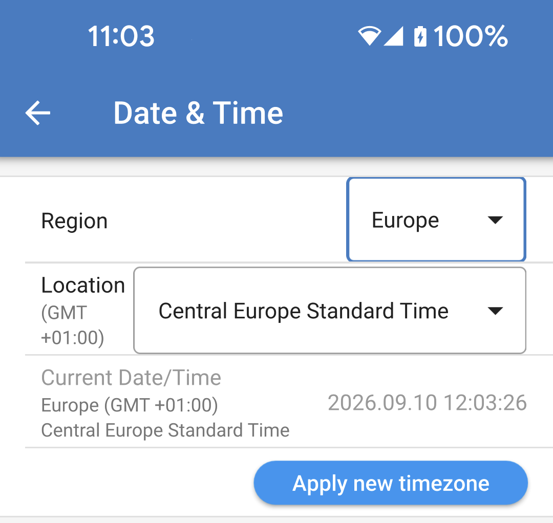

Date et heure
Il est essentiel que la date et l’heure soient correctes pour que la charge programmée fonctionne correctement.
  • Région : sélectionnez la région de votre fuseau horaire.
  • Localisation : choisissez votre fuseau horaire.
  • Décalage : si la région UTC est sélectionnée, il sera nécessaire d’entrer le décalage correct pour votre fuseau horaire.

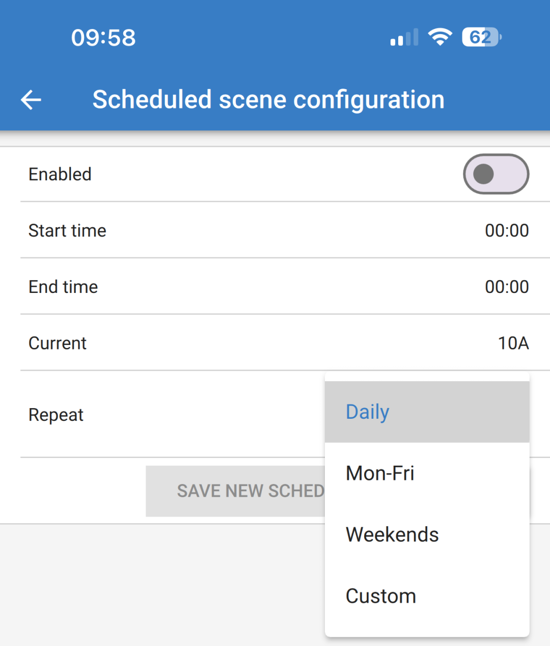

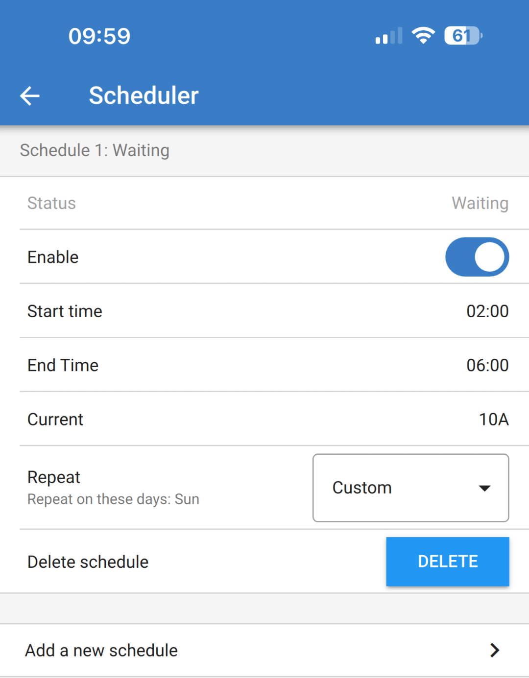

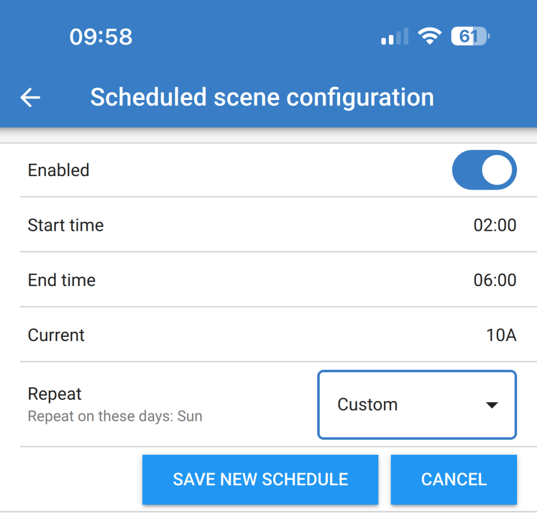

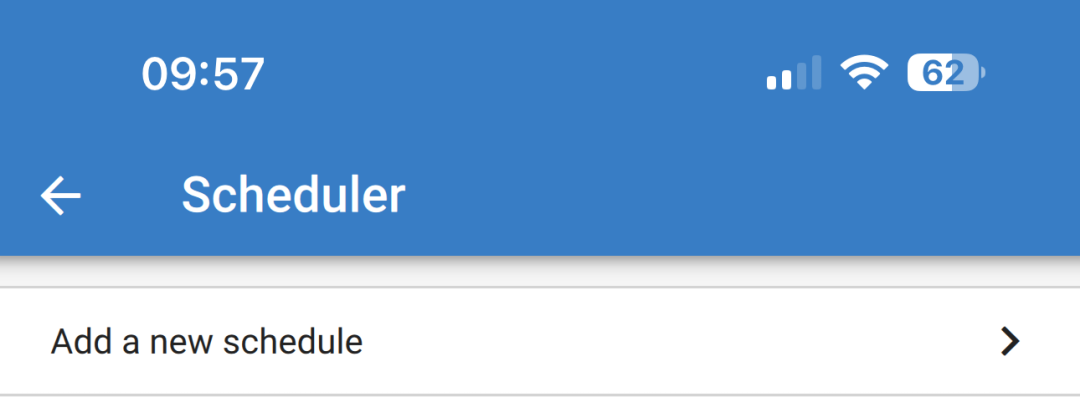

5.5.7. Programmateur

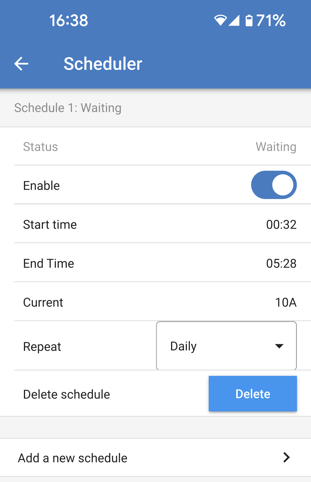

Si le mode de charge est réglé sur « Programmé » sur la page Aperçu, la EV Charging Station chargera en fonction des programmes définis dans cette section.
Plusieurs programmes peuvent être créés pour différents moments de la journée et/ou différents jours de la semaine.

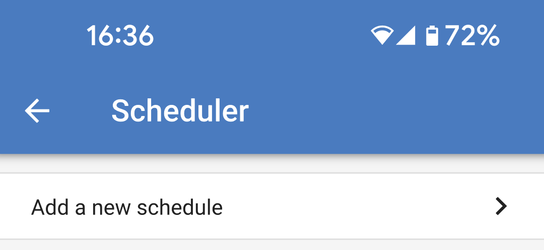

  • Ajouter un nouveau programme : appuyez ici pour configurer un nouveau programme.
Sur la page de configuration de la scène programmée, vous pouvez régler les conditions suivantes. Les conditions temporelles sont exprimées au format 24 h.
  • Activer : permet d’activer ou dé désactiver la scène actuelle.
  • Heure de démarrage : l’heure à laquelle vous souhaitez que la EV Charging Station commence à charger.
  • Heure de fin : L’heure à laquelle vous souhaitez que la EV Charging Station arrête de charger.
  • Courant : quantité maximale de courant utilisée pour charger le véhicule électrique pendant ce programme.

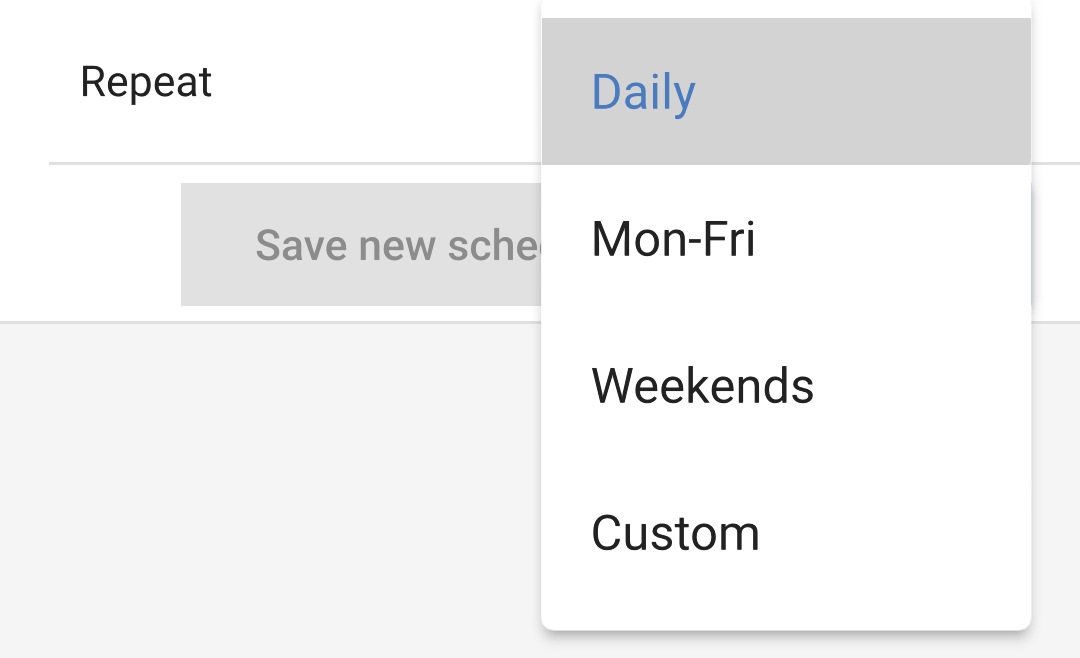

  • Répéter : sélectionnez le type de répétition dans le menu déroulant.
    • Quotidien : le programme se répétera tous les jours.
    • Lun.-Ven. : le programme se répète uniquement les jours de la semaine, du lundi au vendredi.
    • Week-ends : le programme se répète le week-end, le samedi et le dimanche uniquement.
    • Personnalisé : une liste des jours de la semaine est affichée. Cochez les jours de la semaine auxquels vous souhaitez que cette scène de programmation s’applique.
Une fois que vous avez défini vos préférences, appuyez sur le bouton « ENREGISTRER LE NOUVEAU PROGRAMME » pour l’ajouter au programmateur ou sur « ANNULER » si vous ne souhaitez pas créer le nouveau programme.
Le nouveau programme sera ajouté à la liste du programmateur. À partir de là, les programmes individuels peuvent être activés ou désactivés, modifiés ou supprimés.
  • État : affiche l’état de la scène. Si la scène est désactivée, elle ne s’exécutera pas.
  • Supprimer un programme : appuyez sur le bouton « Supprimer » pour supprimer le programme ; une fenêtre contextuelle s’affichera pour confirmer la suppression du programme.
  • Ajouter un nouveau programme : cette option s’affiche sous les programmes existants et peut être sélectionnée pour créer un programme supplémentaire.

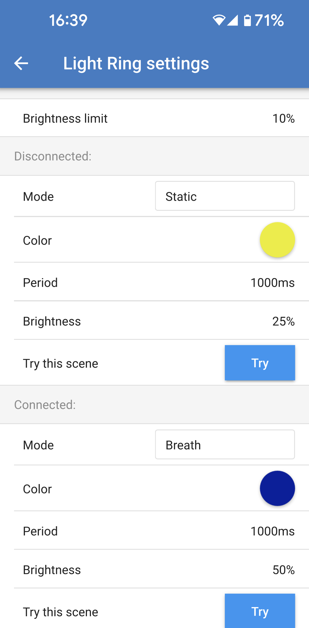

5.5.8. Anneau lumineux
L’anneau lumineux entourant la prise du câble de charge à l’avant de la EV Charging Station indique son état de fonctionnement en un coup d’œil.
Il existe différents modes d’éclairage et réglages de luminosité pour représenter l’état de la EV Charging Station :
  • Déconnecté
  • Connecté
  • En attente de démarrage
  • En attente de soleil
  • SoC faible
  • Charge manuelle
  • Charge automatique
  • Chargé
Paramètres de l’anneau lumineux
L’anneau lumineux de la EV Charging Station peut être personnalisé pour chacun de ses modes de fonctionnement, comme indiqué ci-dessus.
  • Mode : choisissez le comportement ou le motif que l’anneau lumineux affiche :
    • Statique
    • Clignotement
    • Pulsation
    • Balayage de couleur
    • Balayage de couleur inversé
    • Balayage de couleur renversé
    • Balayage de couleur renversé inversé
    • Balayage de couleur aléatoire
  • Couleur : choisissez une couleur dans la palette de couleurs ou saisissez des valeurs RVB spécifiques.
  • Période : spécifiez la durée d’affichage du mode.
  • Luminosité : permet de régler la luminosité de l’anneau LED pour ce mode, de 0 à 100 %.
  • Essayer cette scène : appuyez sur le bouton « ESSAYER » pour vérifier si la couleur et la luminosité de la scène sont appropriées.
5.5.9. Accès
Identifiants d’accès web
La page des identifiants d’accès web vous permet de modifier les identifiants d’accès à la page de la EV Charging Station.
Pour des raisons de sécurité, il est fortement conseillé de modifier ces identifiants par rapport à leur valeur par défaut.
  • Utilisateur : Nom d’utilisateur
  • Mot de passe : Définissez un mot de passe suffisamment fort pour empêcher tout accès non autorisé à la EV Charging Station.

  2. Sur l’écran État, appuyez sur l’icône d’engrenage en haut à droite.
  3. Sur la page Paramètres, appuyez sur l’icône des trois points verticaux et choisissez Réinitialiser aux paramètres par défaut.
  4. Un avertissement s’affichera indiquant que tous les paramètres seront réinitialisés aux valeurs d’usine par défaut. Appuyez sur OUI pour réinitialiser les paramètres d’usine par défaut.
  5. Exécutez à nouveau le Première configuration via VictronConnect.

  1. Ouvrez l’appareil en retirant la plaque de support. Veillez à ne pas toucher les pièces à haute tension à l’intérieur de l’appareil. Seule la zone autour du bouton DEF est sûre.
  2. Pour une réinitialisation partielle, maintenez le bouton DEF (voir l’image au Configuration de la station de charge pour véhicule électrique via l’interface web pour connaître son emplacement) enfoncé pendant plus de 5 secondes mais moins de 15 secondes.
    Après avoir relâché le bouton DEF, l’anneau lumineux RVB commence à clignoter rapidement en vert pour indiquer que la réinitialisation partielle est en cours.
    Notez que si votre appareil mobile a été couplé avec succès avant la réinitialisation du code PIN, il est toujours possible de se connecter à l’EVCS via VictronConnect tant qu’il n’a pas été découplé. Tous les autres appareils doivent être couplés avec le code PIN par défaut, comme décrit dans la section Installation, configuration et fonctionnement de VictronConnect de VictronConnect .
    Si vous étiez connecté à l’interface web à l’aide d’un navigateur avant la réinitialisation partielle, la réinitialisation du mot de passe administrateur pour cette connexion ne prendra pas effet tant que vous ne serez pas déconnecté de l’interface web. Tous les autres appareils nécessitent le mot de passe par défaut imprimé sur l’autocollant à l’intérieur de l’appareil, jusqu’à ce qu’un nouveau mot de passe ait été attribué  ; voir Menu Accès pour plus de détails.
  3. Montez la plaque de support sur l’appareil et serrez les vis.
  4. Attribuez un nouveau mot de passe administrateur ; voir Menu Accès pour plus de détails.
  • Réinitialisation complète
  2. Pour une réinitialisation complète, maintenez le bouton DEF (voir l’image au Configuration de la station de charge pour véhicule électrique via l’interface web pour connaître son emplacement) enfoncé pendant plus de 15 secondes jusqu’à ce que l’anneau lumineux RVB commence à clignoter rapidement en bleu pour indiquer que la réinitialisation complète est en cours, puis relâchez le bouton.
  4. Relancez le Première configuration via VictronConnect ou le Première configuration via le point d’accès WiFi.
