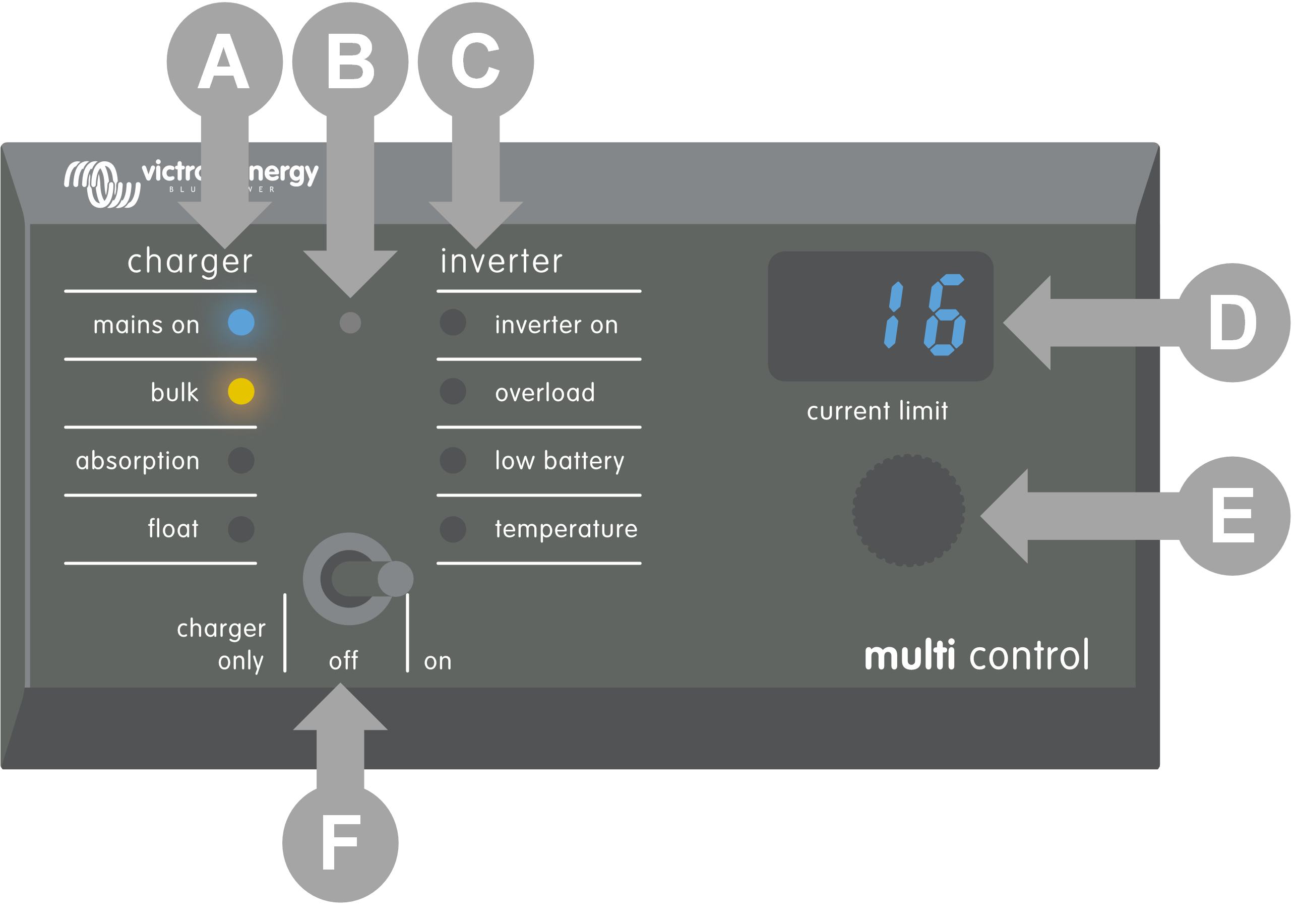

7. Bediening
Het bedieningspaneel bestuurt en bewaakt het omvormer/acculader-systeem.
Het bedieningspaneel is actief zodra het omvormer/acculader-systeem ingeschakeld wordt.
| ID | Omschrijving |
| A | Lader LED's: netspanning ingeschakeld, bulk, absorptie en druppelladen. |
| B | Lichtsensor, gebruikt om automatisch de LED-helderheid te dimmen. |
| C | Omvormer LED's: omvormer ingeschakeld, te hoge belasting, lage accu en temperatuur. |
| D | 7-segment display, toont de AC-ingangsstroomlimiet, AC-bron of VE.Bus fouten. |
| E | AC-stroomlimietknop, gebruiken om de AC-ingangsstroomlimiet aan te passen. |
| F | Aan / uit / alleen-laderschakelaar, gebruiken om omvormer/acculader in te schakelen, uit te schakelen of naar alleen-lader modus. |
